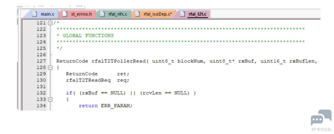

RFAL库里有demo例程,
ST25-NFC 回答时间:2022-7-7 17:25:58
T2T函数
T2T
T2T
AG5JZ 回答时间:2022-7-8 07:46:51
T2T 的函数我用了一下,不成功,还不会正确使用,我再研究一下exampleRfalNfca.c  exampleRfalPoller.c ,有问题再请教,谢谢指导!!!
