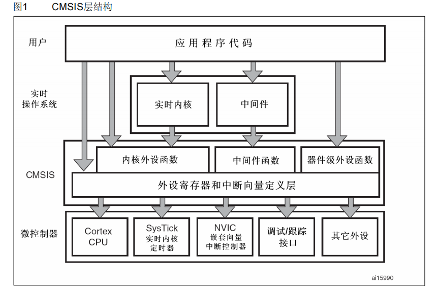

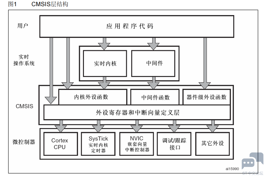

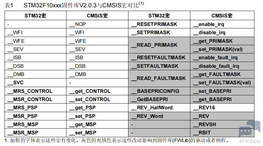

介绍 本文的目的是介绍如何把基于STM32F10xxx固件库V2.0.3(FWLib)开发的应用程序升级到STM32F10xxx标准外设库V3.0.0。本文的目的不是提供2个版本的详细信息,而是重点介绍2个2 k0 J7 P( g$ B7 i% I- h2 c. a 版本之间的差异。, f+ W- }+ e g, J5 \0 a 注意:文中,除非特别指明,固件库(FWLib)代表STM32F10xxx固件库V2.0.3,而标准外设库(StdPeriph_Lib)代表STM32F10xxx标准外设库V3.0.0。术语表 小容量产品是指闪存存储器容量在16K至32K字节之间的STM32F101xx,STM32F102xx和STM32F103xx微控制器。& Y& V; O$ f5 v7 Q 中容量产品是指闪存存储器容量在64K至128K字节之间的STM32F101xx,STM32F102xx和STM32F103xx微控制器。 大容量产品是指闪存存储器容量在256K至512K字节之间的STM32F101xx和STM32F103xx微控制器。4 Q; ` e3 _: Z8 M1 ^ & L$ [# L. r% N0 i5 H/ f, F 1.为什么把STM32F10xxx固件库(FWLib)V2.0.3升级为标准外设库(StdPeriph_Lib)V3.0.0 STM32F10xxx固件库(FWLib)V2.0.3是一个完整的固件包,它适用于STM32F10xxx小容量,中容量和大容量产品。固件库由程序,数据结构和宏组成,覆盖了所有外设的特征,还包括了全部标准外设的驱动和一系列示例程序。 STM32F10xxx标准外设库(StdPeriph_Lib)V3.0.0由固件库(FWLib)V2.0.3升级而来:/ d# I% `) u7 L" {2 ]- Y ● 它使库与CortexTM微控制器软件接口标准(CMSIS)兼容' h4 @2 c. t: \6 {' | ● 改进了库包的体系结构& y2 k2 }+ N) {, C# n" @8 { ● 源代码符合Doxygen格式% [9 Y1 r1 O/ B- d% [ ● 升级不影响STM32外设驱动的API(应用编程接口) 7 y' U9 f* J+ W6 z3 Y. I 注意:标准外设库(StdPeriph_Lib)V3.0.0只对STM32F10xxx CAN驱动进行了升级,目的是支持即将面世的STM32F10xxx连接型产品(带双CAN)。, a! w$ l6 `/ `2 h& N9 W3 r/ U' v+ o 要升级到STM32F10xxx标准外设库V3.0.0,用户只需要更新: ● 与工具链相关的文件: ~6 g; ^1 G0 x( [* q" X2 v# L ● 项目(project)设置9 F5 B1 @- L. l- X ● 库文件的位置 ● 用户无需改变或者更新应用程序的代码 下文详细描述了标准外设库(StdPeriph_Lib)的所有更新细节。 7 c" \5 q! L9 @ A% g/ n 1.1 兼容ARM® Cortex-M3TM微控制器软件接口标准(CMSIS) ' B7 a2 @! [; |7 {$ \1 { CMSIS可以解决用户在基于Cortex-M0/Cortex-M1或者Cortex-M3内核的微控制器上进行软件开发时可能遇到的种种问题。CMSIS还可以扩展,应用在将来的Cortex-M系列处理器内核上(标准称为Cortex-Mx)。CMSIS是ARM公司与多家不同的芯片和软件供应商一起紧密合作定义的,提供了内核与外设、实时操作系统和中间设备之间的通用接口。 ! G4 @( ^# f( J! l 1.1.1 CMSIS描述 CMSIS可以分为多个软件层次,ARM提供了下列部分,可用于多种编译器:% D) [1 c3 M. D1 G) Y4 K# ?: d. Q, N ● 内核设备访问层:包含了用来访问内核的寄存器设备的名称定义,地址定义和助手函数。: ^# [, g4 R4 ~% C& l. W; x 同时也为RTOS(实时操作系统)定义了独立于微控制器的接口,该接口包括调试通道定义。 ● 中间设备访问层:为软件提供了访问外设的通用方法。芯片供应商应当修改中间设备访问层,以适应中间设备组件用到的微控制器上的外设。目前中间设备访问层仍处于开发过程中,本文不做详述。 芯片供应商扩展下列软件层:; Z3 ]) G; f$ l ● 微控制器外设访问层:提供片上所有外设的定义。/ z2 [/ f* E* |) ^0 Q ● 外设的访问函数(可选):为外设提供额外的助手函数。; j; r5 U) E+ f- R+ |: j CMSIS为Cortex-Mx微控制器系统定义了:0 l! g' k9 y( [& n' r$ H ● 访问外设寄存器的通用方法和定义异常向量的通用方法。) [1 N7 H8 v9 f ● 内核设备的寄存器名称和内核异常向量的名称 ● 独立于微控制器的RTOS接口,带调试通道* D& {5 d1 F X, R( y# ?0 Y ● 中间设备组件接口(TCP/IP协议栈,闪存文件系统) 1.1.2 CMSIS结构2 v4 Y0 ^6 ?6 \, n) m# ^2 ` 7 |. r; x z4 p0 _: K: v. a# }: w
j% E: Q% c( H+ a) y+ n: T CMSIS-外设访问层的文件 独立于编译器的文件:3 T3 M" i9 t0 q" S8 f. |8 ] ● Cortex-M3内核及其设备文件(core_cm3.h + core_cm3.c) ─ 访问 Cortex-M3 内核及其设备:NVIC,SysTick 等 1 G, g5 A1 k0 @" `8 @0 I ─ 访问 Cortex-M3 的 CPU 寄存器和内核外设的函数 ● 微控制器专用头文件(device.h) ! ^' V, k& U5 O, K ─ 指定中断号码(与启动文件一致) ─ 外设寄存器定义(寄存器的基地址和布局) 2 }$ q1 e2 ?; k# j! G ─ 控制微控制器其他特有的功能的函数(可选) ● 微控制器专用系统文件(system_device.c) * U' a6 E1 i, f6 T" F0 c9 x. n- b ─ 函数 SystemInit,用来初始化微控制器 ─ 函数 Sysem_ExtMemCtl,用来配置外部存储器控制器。它位于文件startup_stm32f10x_xx.s /.c,在跳转到 main 前调用; H2 b/ ?% `9 }& U( ]) a ─ SystemFrequncy,该值代表系统时钟频率& b H* j2 c" n* a: C ─ 微控制器的其他功能(可选) 编译器供应商+微控制器专用启动文件 ● 编译器启动代码(汇编或者C)(startup_device.s) ( R( v2 `, |. S. T2 v9 N ─ 微控制器专用的中断处理程序列表(与头文件一致) 5 d8 m2 ^$ Z. ] ─ 弱定义(Weak)的中断处理程序默认函数(可以被用户代码覆盖) * z# q) U" Z5 F 注意:关键字weak指示编译器弱导出符号。该关键字可以用于函数和变量的声明,以及函数的定义。 使用 __weak 定义的函数将弱导出其符号。除非将相同名称的非弱定义函数链接到相同映像上,否则弱定义函数的行为与正常定义的函数类似。 如果非弱定义函数和弱定义函数位于相同映像中,则会将对弱定义函数的所有调用解析为对非弱函数的调用。如果有多个可用的弱定义,链接器将选择其中的一个弱定义供所有调用使用。% M3 ?5 ?+ o1 v$ ?( q 1.1.3 STM32 固件库V2.0.3 和CMSISV1.10 对比 CMSIS对STM32F10xxx固件库(FWLib)的某些功能采用了不同的实现方法。下面列出主要的区别: ● 使用标准C类型,文件<stdint.h> ! k$ w1 H; U# P6 d6 U* L" ] ● 对每一个Cortex-M3异常和STM32的IRQ,有:9 `% p, E& ~/ g; ?% S, L# { ─ 异常服务程序带后缀_Handler,中断服务程序带后缀_IRQHandler。 ─ 弱定义(Weak)的默认异常/中断服务程序,包含一个无限循环$ X: Y' H$ Q! K7 l ─ 带_IRQn 后缀的中断号码“#define” 6 m- K a. s! Q2 j0 l' P ● 启动文件更名为”startup_stm32f10x_xx.s/.c”,其中xx可以是hd,md或者ld,分别对应大容量,中容量,小容量产品。 ● 只提供精简的NVIC和SysTick函数,其他一些常用函数作为一个新的驱动加入STM32F10xxx标准外设库,文件命名为misc.h/.c。 ● 某些宏的名字与STM32F10xxx固件库V2.0.3中的相同功能宏不同(见表1) 2 n2 q. D5 z) U
; h2 p# A: H& ?6 j5 t7 ~& G 完整版请查看:附件 4 ]% ^$ Z4 D" O / ?" _/ y/ O5 W* l2 ]. p S |
