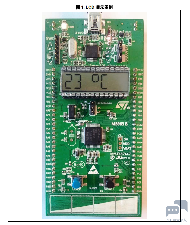

1.3 应用程序示例说明
! W# J. ]' m* I) q1 u$ d每 2 秒,应用从温度传感器电压获取 16 个采样。使用四分均值算法,对 ADC 原始数据滤波、平均,以降低电源系统的噪声。将结果重新计算为标准的温度测量单位下的数值 (在本例中为 °C)。
! J& |- @, f+ b* t. J# qADC 原始数据或当前温度值每 2 秒更新一次 LCD 显示,单位为摄氏度。用户可通过按用户按钮在两种温度数据表示之间切换。
5 [; p, g3 \% {( m( }为演示 STM32L1x 超低功耗微控制器的低功耗能力,在温度传感器数据测量间歇期, CPU切换至停止模式, RTC (实时时钟)唤醒设为 2 秒。 ADC 数据获取和数据传输由直接存储器访问 (DMA)管理在此阶段 CPU 处于低功耗睡眠模式。仅在初始化阶段和数据处理期间, CPU 才处于运行模式,其频率为 16 MHz (基于 HSI 振荡器时钟)。. a: K$ x% Z1 R

2.2 运行演示例程
# X+ Q0 N7 b  ^7 t1 ~运行演示例程很简单。/ }! C9 z" `7 z
开机后,例程首先会显示欢迎消息,然后立即显示电流温度,单位为摄氏度,刷新率为 2秒。当按下用户按钮后,显示屏会显示 ADC 获取的一组 16 个样例的平均值。再按一下用户按钮会在显示当前摄氏度温度和均值之间切换。均值可在之后用作校准点,作为已知温度来提高温度测量的整体精度。

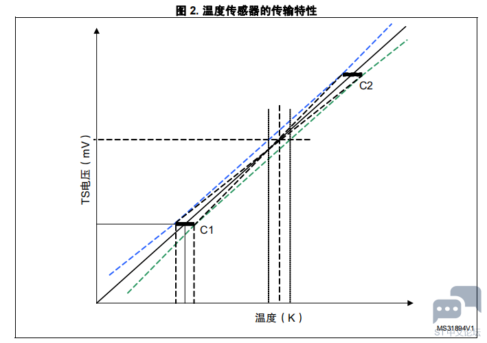

2.2.1 温度传感器校准
0 B& Z6 c8 ~. x0 _在制造过程期间,温度传感器校准数据存储于受保护的存储区中,用户可从该处读取并使用该数据以提高温度测量的精度。生产过程中测量两个点的校准数据:/ ?2 z( m4 `; m8 o0 \1 m
• 室温 (30 °C ± 5°C):TS_CAL1* u- i! j, I& C& t7 ^: L
• 高温 (110 °C ± 5°C):TS_CAL2。
. Q* o+ P( Q% C1 K$ K: S0 g3 S# B4 k若需获取校准数据所存储的存储器地址,请参考产品数据手册。
  ^$ J" z4 @+ Z+ l+ U: _. X+ l温度传感器校准数据为 12 位的无符号数 (存储于 2 个字节中),由 STM32L1x ADC 在使用3 V (± 10 mV)参考电压时获得。- Q$ a( ^4 Y/ |
例程初始化时,会检查工厂校准数据的有效性。若存储器中存在数据,则用它做温度计算。
- ^7 p  c2 |$ J- D% J  p6 _0 u0 s否则,则验证并使用用户校准期间存储在 EEPROM 存储区中的校准数据。若用户校准数据也不可用,则使用默认值计算。工厂校准或用户校准数据为温度测量提供了较好的精度。
, \" r7 ^4 R( G9 z9 D默认校准数据基于典型温度传感器特性的统计数据,由于制造过程期间温度传感器特性变化较大,所以使用默认值可能会导致温度估计的精度较差。建议使用工厂校准数据或对温度传感器执行两点校准,这代表了温度传感器的个体特性,可得到较好精度的测量。

可由 ADC 使用线性估计采样,从数字值 ValTS 计算温度。若两个校准点 C1 和 C2 的坐标已知,则可使用此方法,如图 2 中所示。
9 E! ]" T, d: U* Y. r. O当前温度可如下计算,其中低温坐标对表示为(TC1, ValC1),高温对为(TC2, ValC2):

$ [( a9 B4 [  l0 H2.3 温度传感器估计的工程容差
. |/ A2 Y) E0 Q$ q" ]# P7 g5 D) z在图 2 中可以看到,两点校准方法极大提高了测量精度。温度测量的偏移主要有两个原因:校准点的温度裕度及传感器的线性。其它造成偏移的原因,例如 ADC 参考电压裕度可被有效降低。对于使用 3 V (± 10 mV)参考电压测量的工厂校准值则可忽略。" c8 C3 J5 j; W8 _0 Y
温度估计的工程容差示于图 2 中,它有两个边界线:最小偏移值 (绿色)和最大偏移值(蓝色)。校准点之间的区域具有恒定的容差,比外面的容差稍微增加。因此,校准点的建议位置应与测量范围的最大和最小值尽量接近。
