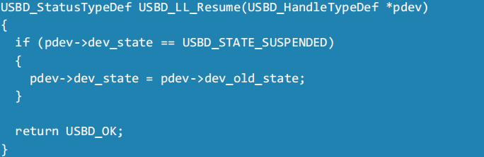

而这样发送远程唤醒信号时,device 本身会产生一个 resume 中断,于是在 resume 中断回调函数内:
  1. USBD_StatusTypeDef USBD_LL_Resume(USBD_HandleTypeDef *pdev)
  2. {
  3. if (pdev->dev_state == USBD_STATE_SUSPENDED)
  4. {
  5. pdev->dev_state = pdev->dev_old_state;
  6. }
  7. return USBD_OK;
  8. }
