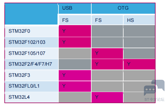

不同的 STM32 系列,对 USB 的支持情况如下。对于 STM32F105/107、STM32F2、STM32F4、STM32F7 和
STM32H7 系列,部分型号支持 USB OTG,能够实现 USB 主机和从机。U 盘作为 USB MSC 设备,需要 STM32 作为 USBMSC 主机,实现两者间的访问。(注:系列中不是所有型号都支持 OTG,以具体型号手册为准。)

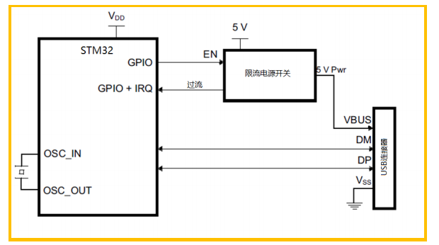

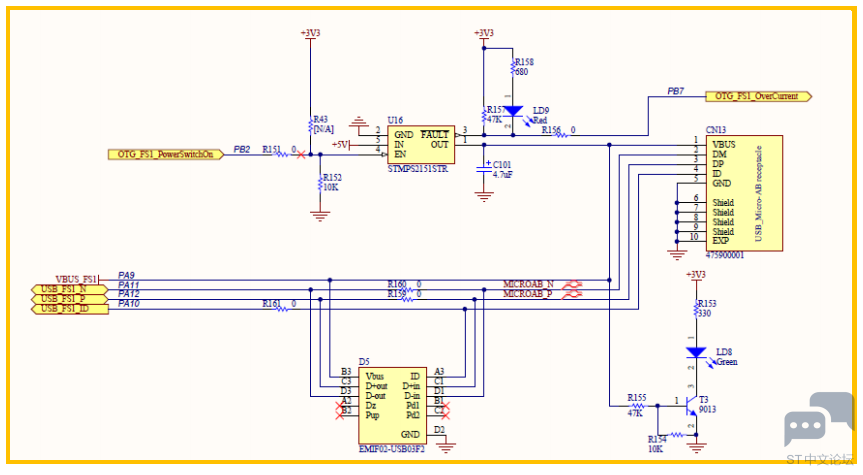

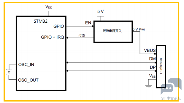

STM32 OTG 硬件电路图如下所示。CN3 为 USB 连接器。对于 STM32 OTG,配置为仅主机模式时,不需使用 OTG_ID,可将其引脚用于其他功能。并且在不使用 SRP (Session Request Protocol) 和 HNP (Host Negotiation Protocol) 时,可不连接 VBUS 至 PA9。电路简化如下图。
更多关于 STM32 USB 硬件设计,请参考《AN4879 USB hardware and PCB guidelines using STM32 MCUs》。
