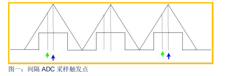

在 STM32Fxxx 中最直接有效的设定,使用 Repetition 寄存器,同时设定 Timer1 的 update 信号作为触发输出,图一的蓝色箭 头即为此种情况的触发点设定# p7 F2 m) Q% Z# K

可改变采样点的间隔触发 ADC 设定
* e- h7 c/ B6 `9 g可改变采样点的间隔 ADC 触发,即图一中的绿色箭头,使用 TIM1_CH4 这种方式不能实现纯硬件触发采样,这种情况下有两 种方法可实现这个采样方式:( V5 _+ ~+ z0 B1 i8 ?

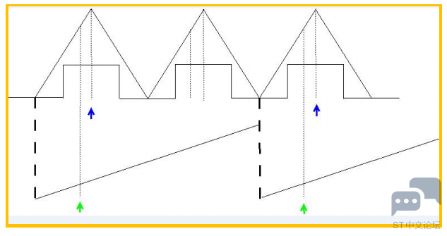

二,纯硬件方式 7 T4 r- {: d! @: H* f
此时需要引入辅助 Timer 来实现,辅助 Timer 的频率设定为 Timer1 的倍数关系,倍数的数值设定为间隔周期,辅助 Timer 的比较寄存器数据设定为采样点的数据(比如上面所说的 TIM1_CCR4)
