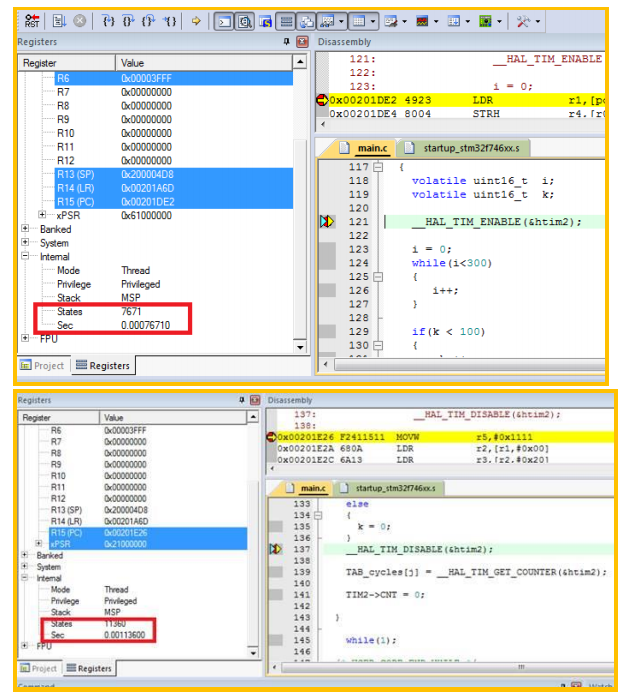

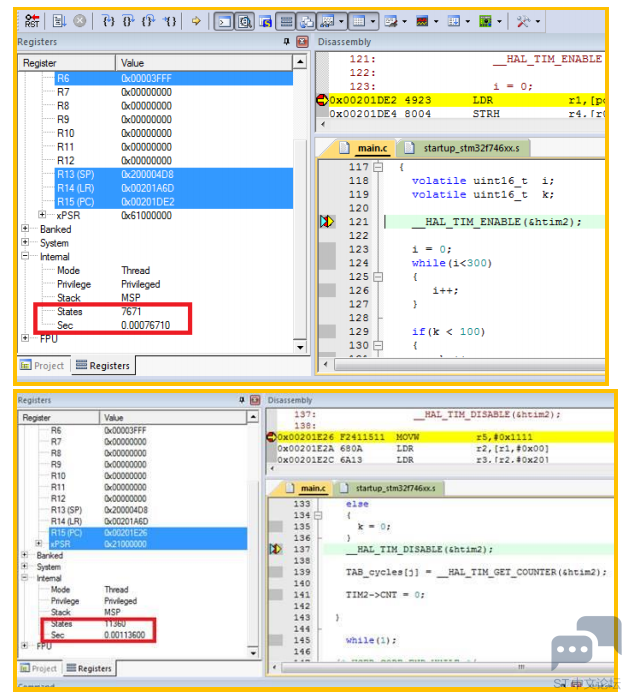

通过上面的修改后测试下来,Test_Counter 数据分别为:
3 `8 M$ Q' }7 u! k; M$ USTM32F446 数据为 1543
; ~/ _  o- o% t: Y- T% T. ^STM32F746 数据为 1836
+ ~, x# ]: P! R! J) @: R% c3 q3 C. J1 k如果使用 Keil 自带的 States cycles 计算方法得到如下数据,后面会按照这个来计算执行时间数据。" w/ w0 a( f9 }' m
STM32F446 数据为 3009; Q$ W0 \- m4 M" B# N* ^
STM32F746 数据为 3635. [$ i+ p4 W. ?8 _
' V, Y! W7 _3 r( ^, R4 J! ~
' t: o8 M9 O5 `3 [
, r' E; Q* H( J4 a) T
* ~3 s4 g, ^' i0 K1 Q" P) a) Y完整版请查看:附件
