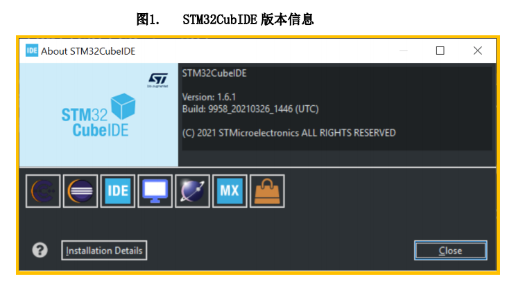

. j% t5 J0 ~  b3 G; TSTM32CubeIDE 版本:V1.6.1

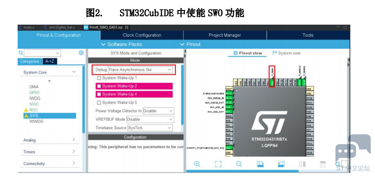

0 P9 e, {0 \% |# `第一步:在 Pinout & Configuration 选项中打开 SWO 的功能,此步骤是必须的。

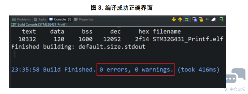

# N+ j/ V  J0 z8 F全局编译一下,查看是否有错误,如果有错误,请对应提示信息修改。编译没有错误之后,我们就可以进行下一步了。 8 j8 y6 J: @* B: J+ U; Z

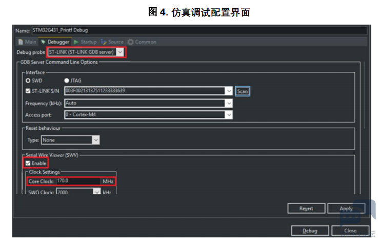

. s+ U) W  n$ e) n: g/ I( P第四步,配置仿真调试参数。打开 SWV 的调试功能。此处注意:Core Clock 必须与你配置的时钟是一致的。此处我配置是 170MHz,与我的系统时钟一致。
