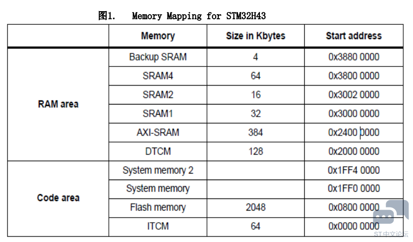

( |! D! d6 Y' E6 G使用 STM32CubeIDE 创建工程的时候,在项目工程目录文件夹下生成后缀为 ld 的链接脚本文件,程序的编译和链接都会依赖链接脚本文件。如下图所示,STM32H743VIT6 的 RAM 空间被包含 6 块,每块 RAM 的起始地址是独立的,如果客户需要把指定特定的 RAM 区域放置数据或者代码的时候,需要手动修改链接脚本文件。

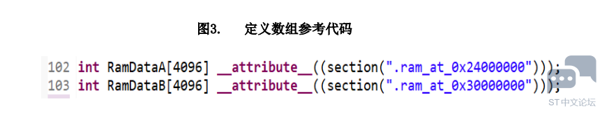

' ]* a8 ?6 p* F9 l( j* n& q8 ~客户在使用 STM32H743VIT6 进行应用开发的时候,需要在 0x24000000 以及0x30000000 的 RAM 空间定义两个未初始化的数组。所以客户修改了 ld 链接脚本文件,添加两 个 SECTIONS 分别定位在 0x24000000 和 0x30000000 位置,同时在代码中使用__attribute__关键字指定数组在对应的 SECTIONS 中。

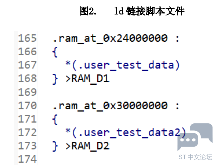

# H% E0 B1 k; \依照客户的问题描述,我们首先修改链接脚本,添加两个 SECTIONS 分别为ram_at_0x24000000 和 ram_at_0x30000000,参考如下。

/ n( C- a: I$ k6 i3 P同时在源代码中添加两个数组,分别定位在添加的 SECTIONS 中,参考如下。: H; l+ F9 ^! A$ v6 d. G  ~

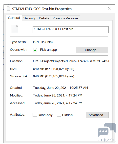

编译修改之后的工程,是可以正常运行的,但是我们发现当把 ELF 目标文件转为 BIN 文件之后,产生的 BIN 文件非常的大。这就导致如果使用 BIN 文件进行下载的话,是无法下载成功的,因为 BIN 文件的大小以及超出了 Flash 的存储空间。由下图 BIN 文件属性我们可以看到 BIN文件的大小为 650M。
; G* R; q0 t, d$ ~( i7 G8 x5 G( }+ ]
图4. BIN 文件大小
