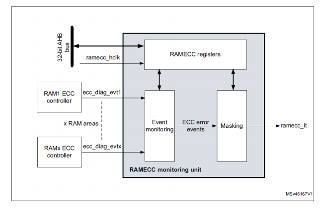

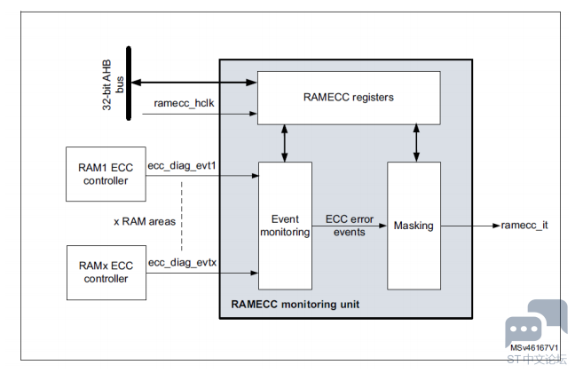

STM32H7 的 RAM ECC 功能的实现可以分成两个部分:RAM ECC Controller 和 RAMECC Monitor 单元,如下图所示。4 `6 Y8 _0 o. e8 s  D
图1. RAM ECC Controller 和 RAM ECC Monitor 之间的联系

# G$ C& G. |. H1 K2 e2.1. ECC Controller/ g- ^& u4 f" }* [. Y
STM32H7 的 SRAM 分成 AXI SRAM,SRAM1,SRAM2,SRAM3,SRAM4,数据TCM RAM,指令 TCM RAM 和备份 SRAM 等几块。每个 RAM 块分别对应一个 ECC Controller。0 K; }1 s) v+ i
ECC Controller 始终处于使能状态。它负责 ECC 代码的计算存储,比较和错误检测,可以完成单比特错误纠正和双比特错误检测的功能。
