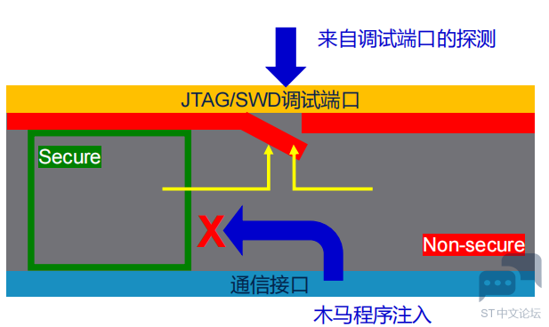

使用STM32L5 TrustZone保护片上代码的机密性, ^0 A; M' v$ E: ?+ j8 p3 e
• 调试端口连接可控( G$ Q9 P( O6 j
• 在RDP1或者RDP0.5条件下,上电调试接口就不可连接(具有类似RDP2的效果)# g9 {8 N4 E+ C
• 比RDP2更灵活,可以由用户代码控制调试端口访问权限,实现安全调试,并保留修改选项字节的可能性

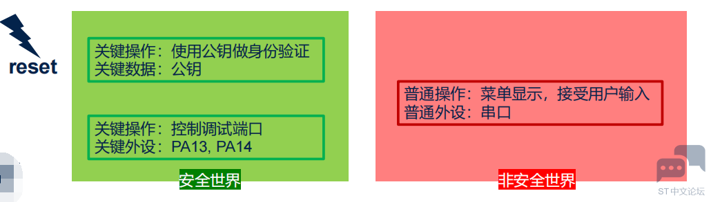

资源的分配) f; `: P1 l( d+ G  A: `1 x
• 上电运行安全世界代码,做资源分配
- p0 e1 S( n- P' l% e) K• 安全世界:5 b) |4 u+ U! W' t* J. b
• 关键操作,关键数据
& y- b$ T1 h  p+ G& Z• 配合读保护,可以阻断调试端口连接
( g, R( |' u- h6 R: x$ I• 非安全世界:人机交互
3 H; u! `3 w: n+ D( C  ]' m4 L• 可以使能调试端口,但是无法访问到安全世界的关键数据和外设8 X9 _8 D) M' g
