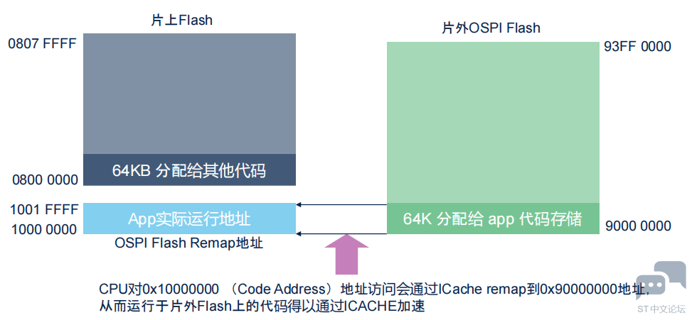

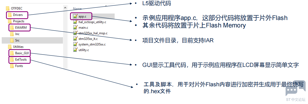

简介/ \8 j; G& c" K5 @% I# N/ J# b • 目标 • 保护外置Flash中的代码和数据的机密性 • 同时提高外部Flash中代码的运行效率8 e/ F& R2 B4 g J9 F7 E Z" b • 利用STM32L5的新特性 • OTFDEC → : i; v& ]: w9 r' c# W" E- z • OnTheFlyDECrypt硬件可以实时解密外置OSPI Flash中的数据和代码,从而CPU能够直接运行片外Flash上的加密代码 % _' `- A1 I& S, D • 外部Flash的代码和数据能够以加密的形式存放在外部Flash中,达到保护代码/数据的功能6 Z2 D8 `! W/ x2 `1 W5 B; j; }9 G* R) ` • ICACHE → % Q9 ^) j* n4 l: [3 ~) X • 总线矩阵前的8KB 指令与数据Cache • 支持将外部Memory地址Remap到Code Address,从而提高放置在外部Flash中的代码运行效率 • 示例 • 基于在STM32L562-DK板,一部分代码运行在片外OSPI Flash • 通过PC端软件openssl对片外Flash代码binary进行加密后写入片外Flash • 初始化过程将配置OTFDEC和ICACHE,实时解密运行片外Flash中的app代码 ; k6 R W7 o1 t8 f0 X1 |8 ] 示例代码介绍 7 h( |2 V A) Q/ O$ u. G* a9 T
0 ]$ }: L* [1 g • 示例代码Flash存储布局 3 L8 z# [1 I; [5 J+ h" W & O- } g0 S6 s* x: @% \9 z
% W6 ?" f$ e" b3 u( P: O : f5 w" q1 t P 完整版请查看:附件5 H U- d; ]* l& _! \ 1 X7 R5 e& |# }1 E |
