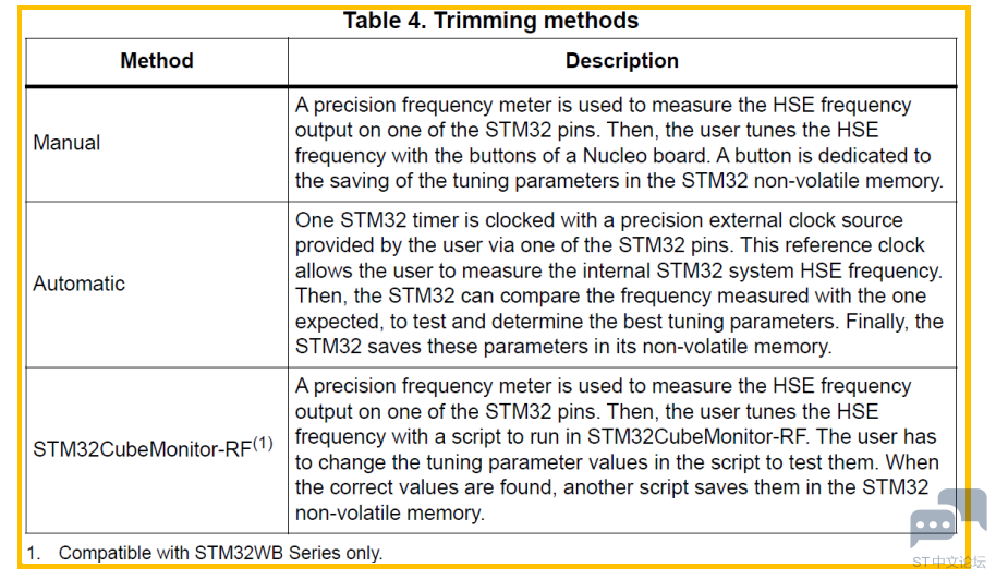

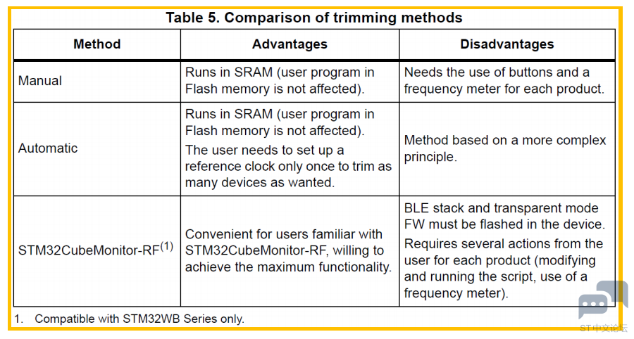

  f$ U% U9 I6 L& g5 ~- MAN5042 中 Table 4 和 Table 5 已介绍了 STM32WL HSE XO 内部负载电容的调整方法的对比。2 B; |* P  h( D0 K2 P; {
