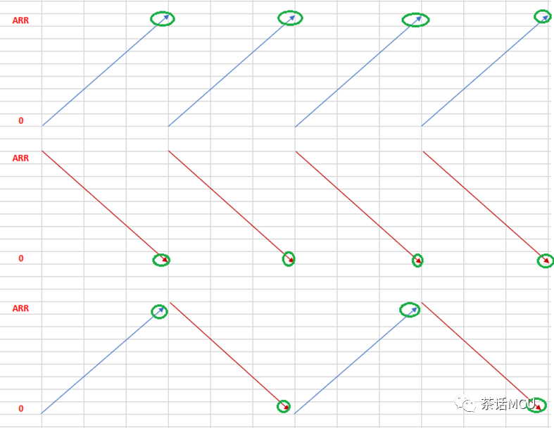

我们知道在STM32 MCU片内的常规定时器【基本定时器、通用定时器、高级定时器】里面,有个ARR寄存器,它负责配置定时器的计数时钟个数,进而决定每个计数周期的时长。【下图是计数器三种计数方式及溢出点的示意图,绿色圆圈表示溢出位置。】

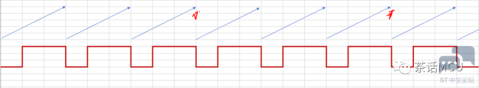

不过,STM32的通用定时器和高级定时器功能非常强大,尤其高级定时器,它并不总是只做些计数定时。很多时候需要定时器既要输出驱动脉冲,同时还要实现对外、对内的定时触发,驱动脉冲的频率和定时触发的频率往往可能并不一致。比方像下面应用情形,应用上需要每3次溢出才产生一次更新事件去触发别的外设。【这里计数模式为向上单向计数】

此时引入RCR寄存器及相关机制,就能兼顾驱动脉冲频率和定时触发频率的双重要求。当然,或许会有人说借助中断也可以完成。的确很多场合可以,但不能保证所有的场合都适用,毕竟利用RCR及相关硬件更加高效方便,尤其是有些对时序、实时性要求高的场合。顺便多说几句,ST后期推出的STM32系列在定时器输出比较功能方面增加很多新功能,比如非对称输出、组合输出等,单从功能实现上讲,这些功能使用之前的基本PWM、OC输出功能结合DMA以及中断大概率也能实现,但是,先不说实现过程的复杂性及难度,最终功能的实时性以及可靠性方面也未必能很好满足应用需求。另外,从开发角度讲,基于硬件支撑的新功能也大大降低了开发难度及工作量。

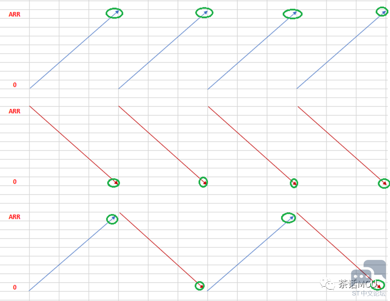

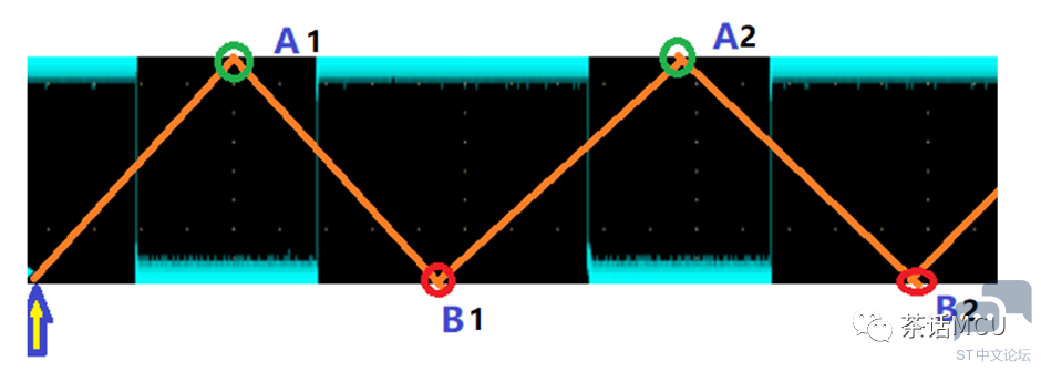

我们不妨结合下图一起看看。定时器采用中心对齐计数模式,黄色箭头所指为计数器启动时刻。

对于写数据到RCR影子寄存器早于计数器启动,比较好理解。反正启动前我们将数据写进了RCR影子寄存器,计数器启动后按照给定的RCR值来产生更新事件。如果说写值到RCR影子寄存器晚于计数器的启动,那多晚算晚?或者说可以晚到什么时候?
0 Z8 f# f; i; m, v! t, e
说实在的,这里简单说“晚于”还是有些模糊、不严谨。
0 d% o! J/ `) t  o6 t& {! e4 N
参考手册在描述这个地方时,应该是基于一个假定,或者说这里还有潜台词。当用户没有对RCR影子寄存器写进数据时,RCR影子寄存器总得有个数据,这里默认使用芯片复位后的初始值0。既然使用该默认值0,计数器启动后的第一次更新事件就发生在上图A1位置【即计数到ARR-1时刻】。另外,还有个默认条件就是计数器初始值也是0.
" z7 f6 ^9 E" E) a: m
那么,作为用户写RCR预装寄存器最合理的时间段就是在启动到计数到ARR-1之前的这一段。然后借助在A1处发生的更新事件,RCR影子寄存器的值得到更新,即预装值拷贝进影子寄存器。之后,定时器使用新的RCR值。当然,你在别的合适的地方写RCR预装值也行,这要结合你要写的值和期望发生更新事件点的位置综合考虑。

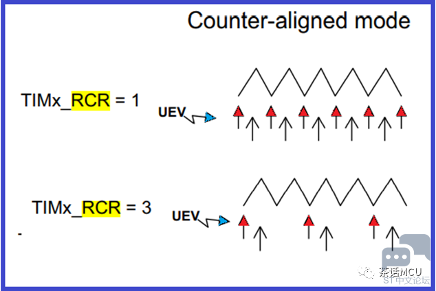

上图就是RCR为奇数值发生更新事件的情况。有两排箭头分别代表两种互斥的情形。
- L) F2 t" g, H
参照前面的默认条件之说法,当RCR值在启动计数器前已经生效,更新事件点乃红色箭头所指;当RCR值在启动计数器后的前半个周期内被赋值,然后基于默认RCR=0在第一次上溢点发生更新事件让新RCR值生效,更新事件点乃非红色箭头所指位置。

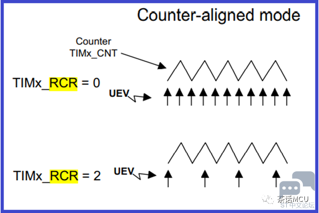

如果说给RCR写偶数值的话就没有什么好探究的了,它的更新事件点是摇摆的,一次上溢点、一次下溢点,这样循环交替。下面截图是RCR=0和RCR=2的情形。竖直箭头所指为更新事件发生点。
