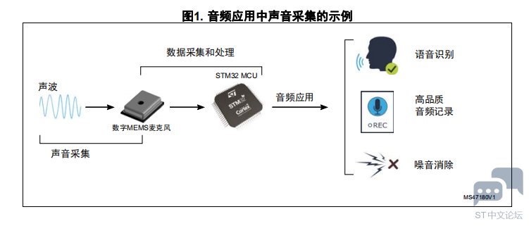

1.1 声音采集概述
2 j' m% ~1 c6 l" n, Y- |; N- g数字MEMS麦克风是将声压波转换为数字信号的传感器。STM32 MCU和MPU通过特定外设从麦克风采集数字数据,这些数据经过处理并被转换为标准音频数据。然后,由微控制器按照目标音频应用处理音频数据。

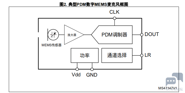

8 L" j$ z" X; A0 W1.2 PDM数字麦克风框图- s/ ^, s$ X  N! o
数字麦克风中的主要部件是MEMS传感器、放大器和PDM调制器。* c2 \6 f& E5 g1 y
2 `  |+ Z( w; m& e( v
{LS5P~$]_VG9LP9OMK8FCXL.png # S0 g, G8 w, x! P) i
' r! i- g( @3 I
* F8 R! h2 P" S  cMEMS传感器8 N# K5 C3 F7 B9 P8 t( Q$ B( X* w
MEMS传感器是一个可变电容,将声波导致的空气压力变化转换为电压。) y  C. n& s* ~' X2 i  @
' d+ ~1 B& B1 j. u. V
放大器$ H& A, v8 W8 U: y  N6 y* o8 [  O
放大器对MEMS传感器提供的电压进行缓冲,并向PDM调制器提供足够强的信号。, D4 Y6 J! V, p  O% H2 L' l5 {. S
5 j) l' X( [* N# W. K$ y# H, C8 L
PDM调制器9 r! N- A6 i+ c4 d2 `! @* E
PDM调制器将缓冲模拟信号转换为串行脉冲密度调制信号。时钟输入(CLK)用于控制PDM调制器。ST数字麦克风的时钟频率范围在1 MHz至3.25 MHz之间。该频率定义生成离散时间表示(PDM比特流)的放大器模拟输出信号采样频率。, I# N4 Z: X8 |5 V# }+ q
( d' ~9 X: U2 m4 b, b' W

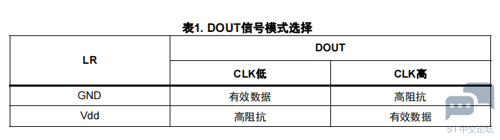

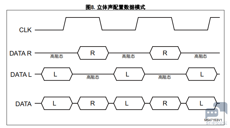

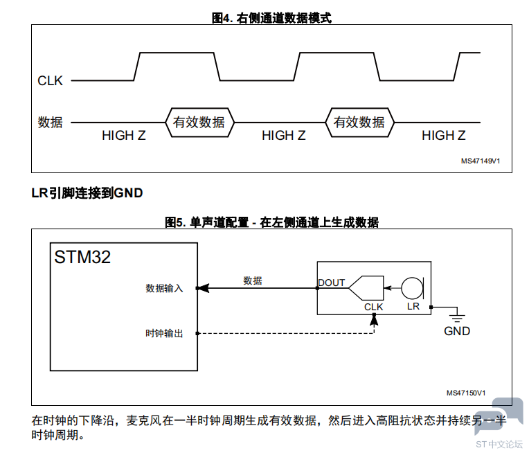

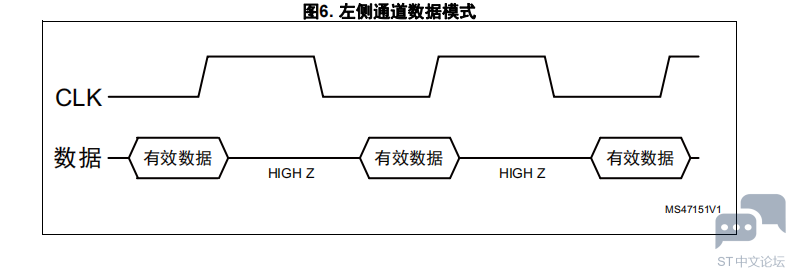

通道选择
3 d( E; R' W  ?% t8 ]5 B0 [( f) @麦克风的输出被驱动至所选时钟边沿上的合适电平,然后进入高阻抗状态并持续另外半个时钟周期。通道选择定义数字麦克风输出有效数据的时钟边沿。LR引脚必须连接到Vdd或GND。
; p) u$ K7 V5 X# z$ m, Z表 1显示了如何选择DOUT信号模式。
; o/ t1 {* V, X, a* F3 _

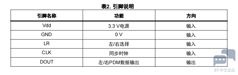

引脚说明

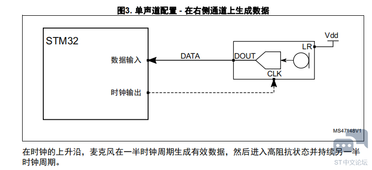

0 C( H8 d: A1 `7 j& L- F4 ^4 F1.3 基础数字麦克风连接

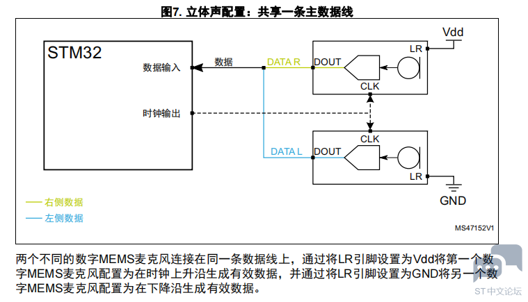

. v( k- @* ^9 S* ?8 H8 `单声道模式
: {* L) T' `7 Q7 ]; i9 W/ x- V在该模式下,LR引脚可以连接到Vdd或GND。
. e9 |7 a5 U: Q- s. E: o% \* ?. c5 |. J4 I
LR引脚连接到Vdd' {( |; p! g6 ?3 }8 L9 {
7 h' O# T4 J' c3 u  [: c
) _" k1 q! l2 S' A8 f7 ~7 w" C+ h$ P# M* k) ^1 l4 a  U7 q
, T" M1 n4 T9 A  W! H4 G) ^
+ h3 G$ M4 ^5 F! Y4 B3 c V~J@PUT~}~N5FCE3SMMV3GR.png 9 v1 A' S! Z4 n5 O3 C
+ C) U2 _& M% s3 ]( h }9H0297@)(TO{U3P{6`5G%E.png 4 ]  N6 [. R" s5 N3 f( v
2 s  i9 j3 O8 v
`NA}@$TP6SH[9(WTB~YJ(OL.png 9 ^: X9 ?! w9 g" Q) e, T8 u
" y2 E8 ?* b' ^( _& o  R

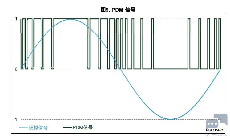

: i: z/ H7 @' k& i$ s+ ~5 X- b( N1.4.1 脉冲密度调制(PDM)
! b. N5 U( F& l& f5 N+ b! l1 `# l+ oPDM是一种调制形式,用于表示数字域中的模拟信号。它是1位数字采样的高频数据流。在PDM信号中,脉冲的相对密度对应于模拟信号的幅度。大量的'1'对应于高(正)幅度值,而大量的'0'对应于低(负)幅度值,交替的'1'和'0'对应于幅度值0。 4 _0 U3 H6 m8 s: `5 E4 ^0 ^' j

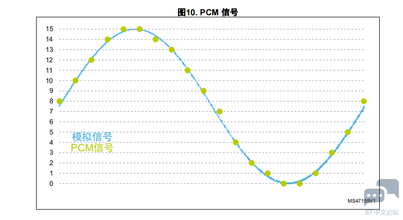

: R+ m! x% m7 U" G: n! ^8 x; R1.4.2 脉冲编码调制(PCM) " q8 _- h3 j! j; Y
在PCM信号中,具体的幅度值被编码为脉冲。- x/ N1 Z) t: T) v7 K+ |6 B
PCM流有两个基本属性,它们决定了流相对于原始模拟信号的保真度:
) n- z( N( ~: k9 w& {• 采样率
0 r& l$ E# ]) ], u: |7 f• 位深, Q; y% N# @0 a# ^& b: ^; J
采样率是为了以数字方式表示信号,每秒采集的信号样本数。位深决定了每个样本中信息的位数。2 b0 N+ m; X& I, N$ ~% |( ?# v3 q

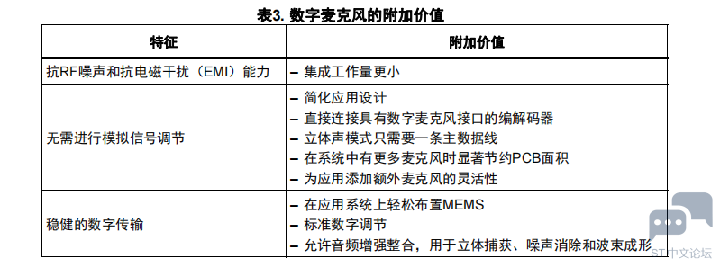

1.6 数字麦克风的附加价值& I- o% g* E, c* W. N
3 D+ x; `% c4 u
%OW)(O0@58YM`{KHMJWTP37.png ) @9 S3 U1 Q" W% C' ^) c
5 \/ X7 @: T  @6 W2 F* [

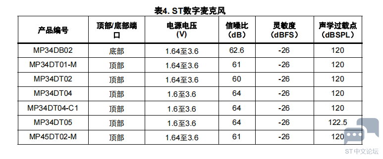

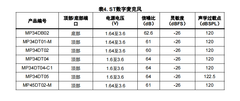

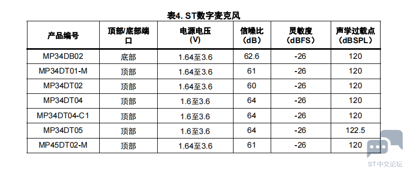

. A+ i1 f2 d; {, W# N1.7 可用的ST数字麦克风4 ?( A# ~4 U) C9 c9 i
表 4所示为可用的ST数字麦克风。
! v( j7 W) j, y( e8 u
9 z8 n" h. X1 g; y( s' P VU}628ZME}Z{Q$F{EG)J}(2.png / W$ g  Z7 s0 A8 {( f) X9 l7 r

zxq0521 回答时间:2026-7-2 10:58:22
很有参考价值,尤其是如何接入多个麦克风。
