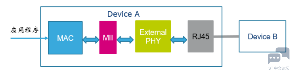

前言 2 D5 w! S! |/ g) T2 j! z. X
在 STM32 以太网调试中经常会遇到“设备接收不到数据”,或者“设备发出的数据对端设备收不到”之类的问题。遇到这类' W  }3 P% E. U; [  ], R2 m/ n
问题首先要做的是定位问题发生的部位,这样做的好处就是可以指明下一步调试的方向,缩小分析的范围。以下图为例我们做个简单的说明,设备 A 和设备 B 通过以太网通信,现发现设备 B 无法接收设备 A 发送的消息,问题可能出现在几个地方:
. \: R* ?  w4 k0 S3 E•应用层的程序,或者协议栈出错,数据根本没有到 STM32 以太网外设。这种情况我们在调试的时候,在以太网输出函数 low_level_output 中打个断点就可以检查出来。
# k( p# t6 m: G% w4 _•STM32 以太网 MAC 出现问题,没有把数据发送出去。对于这种情况,可以通过 STM32 以太网的 MAC loopback 功能来检查 MAC 的收发是否正常。% @) [" X8 c' R5 [2 w0 k" J
•STM32 以太网 MAC 和外部 PHY 之间的通信出现问题。可以通过 PHY 提供的 loopback 功能来检查。
8 _! v) v- `8 q8 b•设备 A 端的收发没有问题,问题可能出现在线路上或者设备 B。可以通过在网口的接线上做网线交叉,也就是将 RJ-45 接口中 TX+与 RX+连接,TX-与 RX-连接,来进行检查。
, Z% L4 _' X, U% R6 `9 ?2 j6 ^' Z1 O- ]; e& \

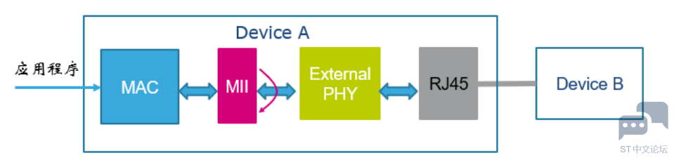

6 L( T( Q9 c  }2 E; ~2 [' Q( {  w2 ]5 ?MAC loopback 模式的使能很简单,将 ETH_MACCR 寄存器的 LM 位置位就可以了。
6 y8 _% o- Y; a/ a. B. I0 yMAC loopback 模式使能后,MAC 发送的数据帧通过 MII 接口发送给外部 PHY 的同时也发送到 MAC 接收端。这里需要注意的是 STM32 MAC loopback 模式只支持在 MII 接口下工作。
