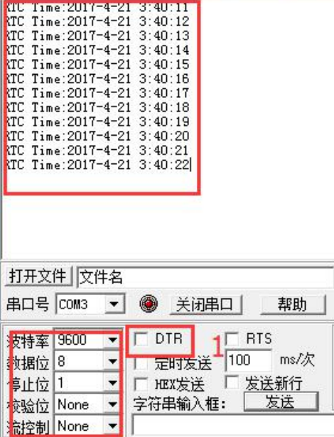

    主函数实现的功能很简单,首先调用之前编写好的硬件初始化函数,包括  U9 e3 J$ B" n( M
SysTick 系统时钟, 中断分组, LED 初始化等。然后调用我们前面编写的 RTC_Init函数,初始化 RTC,如果是第一次初始化 RTC 会进入RTC 初值设置部分,只要保证 RTC后备域有电, 就不会重新给 RTC 赋初值。每经过一秒就会触发 RTC秒中断,获取 RTC 时间并打印输出。同时D1 指示灯间隔 200ms 闪烁。
    将工程程序编译后下载到开发板内,可以看到 D1 指示灯不断闪烁,表示程序正常运行。每过 1 秒进入 RTC 秒中断,同时串口打印输出 RTC 时间和日期。如果想在串口调试助手上看到输出信息,可以打开“串口调试助手”,首先勾选下标号 1 DTR 框,然后再取消勾选。这是因为此串口助手启动时会把系统复位住,通过 DTR 状态切换下即可。然后设置好波特率等参数后,串口助手上即会收到串口发送过来的信息。(串口助手上先勾选下标号1DTR 框,然后再取消勾选)如下图所示。
; v' ~4 B8 L$ ]8 H- w; A
  1. //实验说明:如果需要重新修改 RTC 初值时间,可以把“!”改成“=”# N4 Z" l2 M& ^' T
  2. RTC_Init 的 if(RTC_ReadBackupRegister(RTC_BKP_DR0)!=0xA0A0)
$ y, J( z8 i1 I2 m. z: s! J
    这样就可以进入if 内的初始化语句,从而修改初值时间,修改完后要记得把符号改回来,否则下次复位又得重新设置初值。
