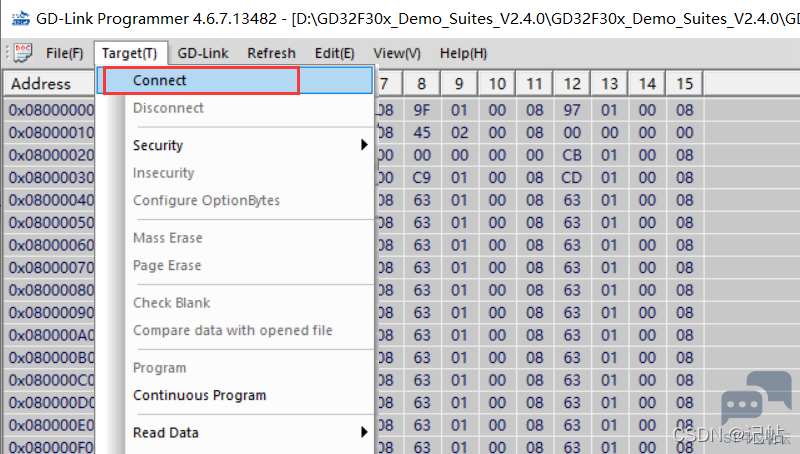

GD-LINK烧录

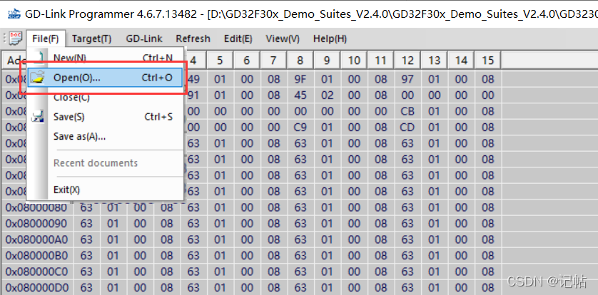

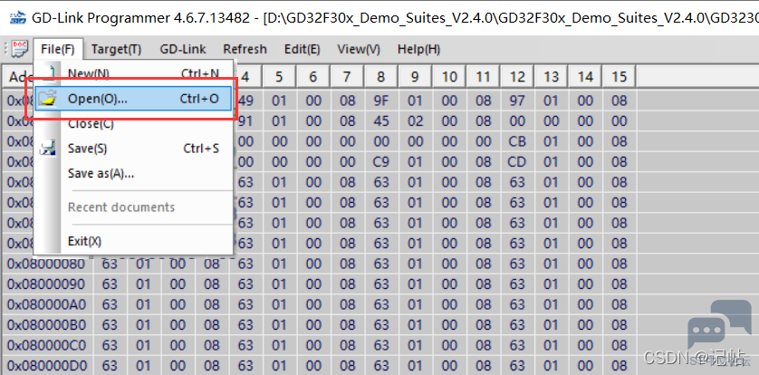

( \1 R1 E4 z; L% g打开GD-Link Programmer,点击File->Open,选择需要烧录的HEX或者BIN文件。0 Q/ ^8 \- s6 P7 d  E6 t- S6 h8 z/ L
/ }/ M' A4 c) o, P8 A. y2 q! r fd973417cd634ea0b12f91b2782dbb9f.png   G; `5 C+ V. I% {7 C
; m) O) a. Q; T& t1 U: J
点击Target->Connect进行连接。# d7 s9 q0 `# J- z' K5 S7 M6 K/ u
  p# W3 h( ]4 j* ]
4 H# v' \+ Y  G# U连接后,Connect会显示灰色,Dissconnect变为可选择。* Z; _  E  N! C. _2 d! u

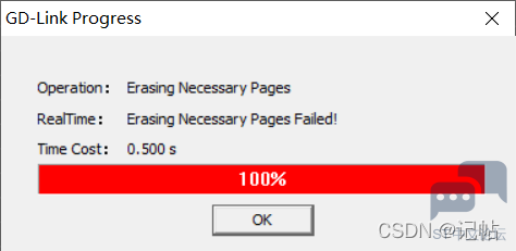

要注意一定要对芯片进行复位,按一下reset按键,不然会出现如下的下载失败显示。
, i# u; R+ [; Y! W8 p& O; s' G$ }+ l% J2 J# ?5 p
798304437459419a9835125624704bee.png   a6 p) e- s+ A% }% x0 H

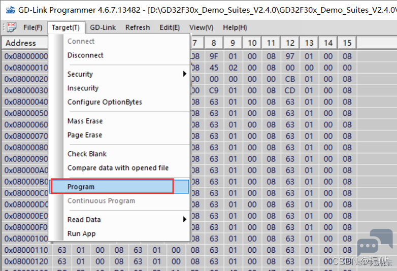

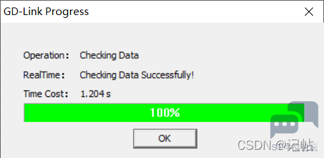

点击Target->Program进行下载。/ u1 j# `' V& ^" O' F
" S* U& g) G$ D8 Z: F7 {2 D& [. b 60640586a01a48199b409ff7db42dfca.png * K5 c! d3 T2 z4 A, n$ ^
( h! z: ~8 s3 \9 B) e
下载成功会有如下显示。9 Y0 T, I* g4 ?* c8 Z, W4 H
5 w) M$ p; x$ l3 ?0 W' Y- a0 b b2324acc784e43929ab476946215cb93.png : m; ^: _" \/ K. D

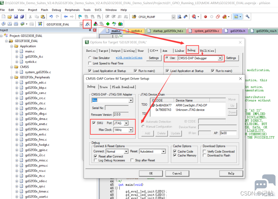

在魔术棒中进行如下配置,选择CMSIS-DAP进行debug。
/ M9 e) B+ y0 |7 X选择JTAG和SWD都可以进行下载和调试。

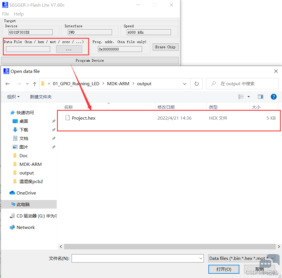

打开Data File,选择需要下载的程序。
# L, K# u1 |3 X: s" G3 I% z  s' m3 B4 O  I4 {5 e
a88fa9eee0734d7b9d3ef3097e2546cd.png ! Z, X6 L0 {7 {6 i

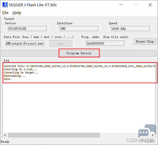

点击Program Device进行下载,下载完成下方会有信息进行打印。
' F- w! v/ N4 N  x! ]- u3 p, G7 `
68dda8454fba47a7b14eaf23771f5b69.png # C8 y% E& h0 T9 f! ]$ C, O

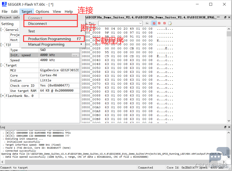

J-Flash下载& \% s9 @5 D# U" x- g4 ]/ R3 Q
如果使用J-Link进行下载,可以使用J-Flash进行下载。

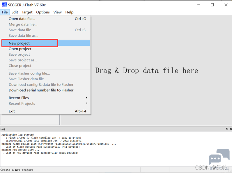

3 g. I+ W4 D- Q9 i3 r打开J-Flash ,点击File->New project,进行新建工程。
9 z, }8 T2 l0 [. \
- N1 E/ u0 X7 g8 y8 S7 J0 } 6710520359894948ad82b151639545a0.png

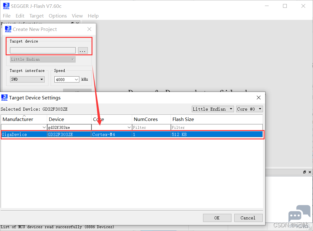

选择Target device,选择自己芯片对应的MCU。' f6 ]& v+ r- c' k; w, P: ?
之后选择接口方式。. U0 Z. k8 |$ D/ @6 ~
0 X7 ~: z2 w, s: o; E7 S4 o1 I/ s. m# K  f; A

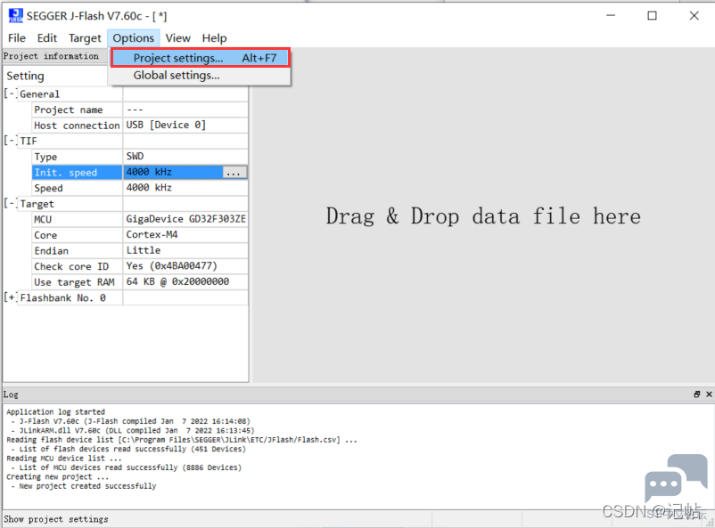

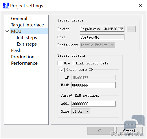

在Options->Project settings中可以进行重新设置。1 ?7 G0 Q+ |, N
/ r9 G+ A/ x2 u# l  I
) i: A2 u/ @. i0 P( z) S( u. D例如芯片型号,接口模式等都可以再这重新定义。1 K8 P8 X! l$ S7 }& j' ^

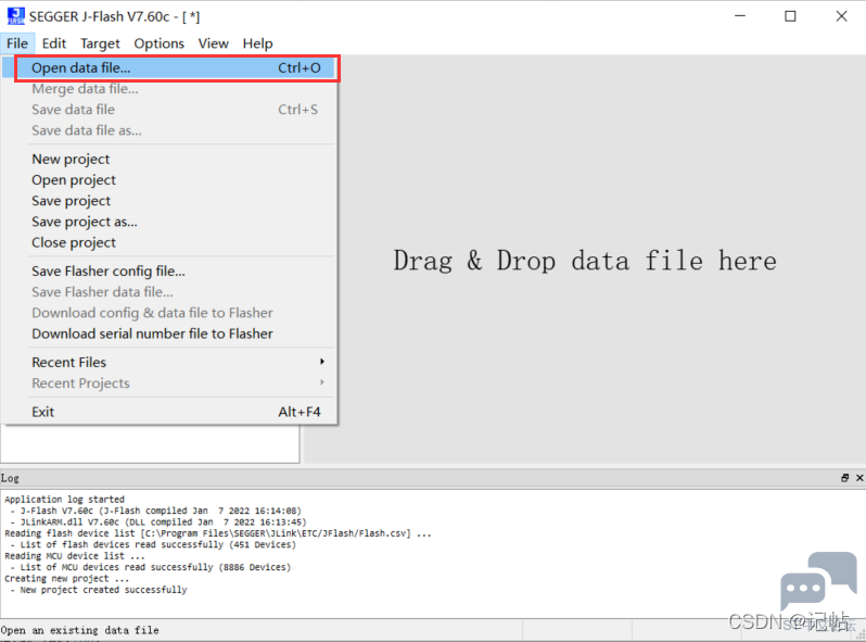

点击File->Open data file打开需要烧录的软件。
9 K, t! m, P0 X$ g- v5 M; Y9 N9 k7 h- g% D
& B- R9 N  `# c5 m

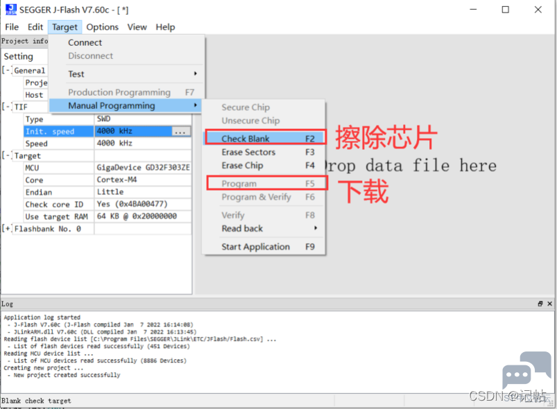

: j" e0 m8 z: a3 x- Q在Target->Manual Programming中可以进行查处芯片和下载程序。" J2 I: r; w$ ]1 g9 V5 x# c" k5 u" k
+ s  r5 M; i$ N$ l9 I: N/ j# t( L
. }2 \8 A% D" z- O2 N1 e在Target标签中可以对MCU进行连接或者断开,也可以直接下载程序。" [; h& N8 G6 Y$ a
$ C. k) Q4 K/ g. J
( Y2 U2 J0 G* ~; t# q9 |- }

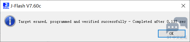

+ `# r! T% b4 [/ j( h; u0 j下载成功会有如下显示。* |5 D$ S( [3 `, ]. R. ~2 H! b
: ^+ H& m) M  W3 l6 y2 e& A4 Y
6506feaa3e534d07b5b3c9cda5a626c5.png . P9 d& o# ^& k

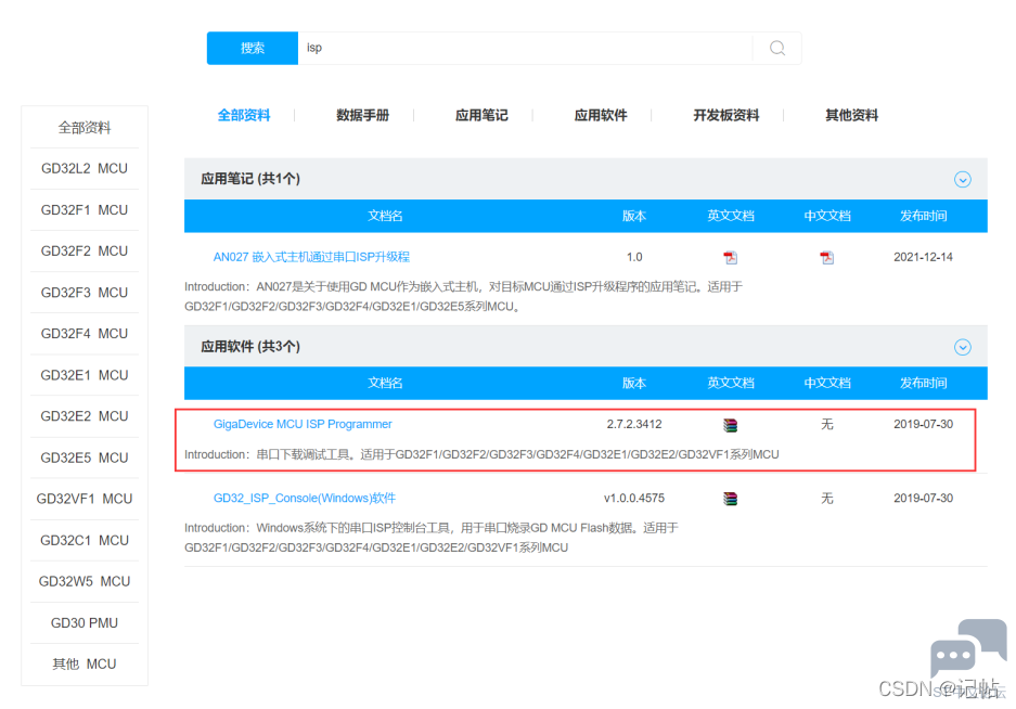

串口下载

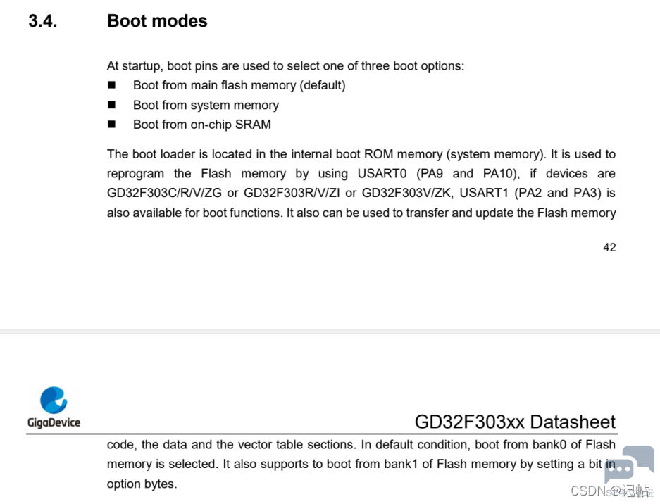

, i" }, ]' V8 o) h( D. AGD的串口烧录软件下载地址:
& B) {9 ^/ o8 b. h6 q3 M( f 59576c46ad9d4f6eb4869a8b57b5c445.png : e: L- l- Z. K/ U% R6 g
% p) F- U' E! s( L+ G6 O查看数据手册,可以看到一般串口0的PA9和PA10可以下载程序到芯片中。! v# C. y  B+ l4 G3 c& ]( _& j5 H
要注意boot0需要接高电平。' v: q6 a" U/ Z4 @4 z1 _( o! z" r

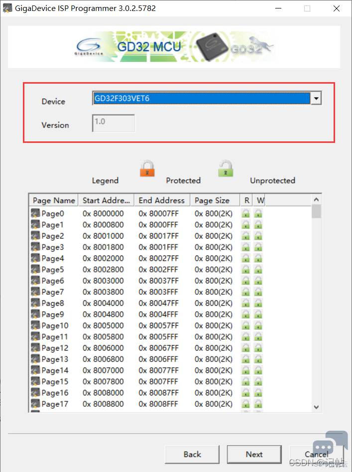

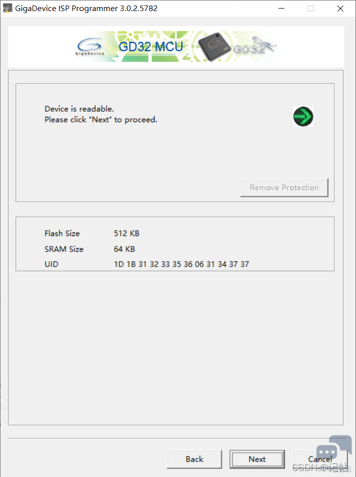

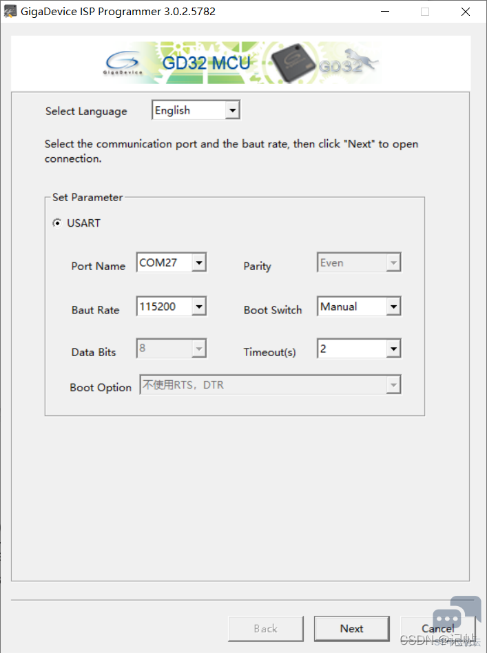

0 N: F$ n1 Z) |* k7 I* a& t打开GD串口烧录工具GigaDevice MCU ISP Programmer。
( y4 E* @, D7 n* v6 f4 ^* m
. u" R) U& A6 F# r2 I/ Y( |! N& A# }" T. Y
3 v+ |4 r) h9 X如果连接上,会查看到芯片的基本信息。
  R. f5 f6 o4 J( S
6 G- d3 O# T* r2 S- N) i+ x; f0 f
5 K, `$ [  p, w, V! t: N选择芯片的型号。8 a# D9 k' Z: Z. `) s

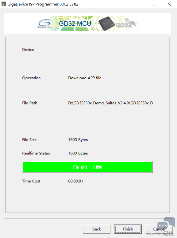

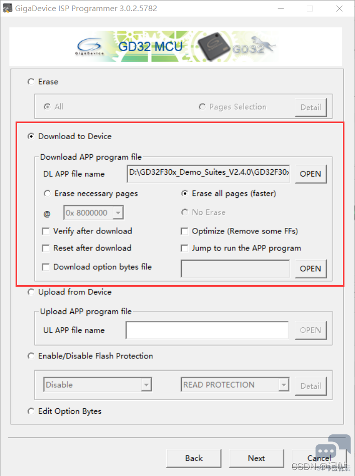

在这可以选择需要烧录的HEX文件,以及烧录的方式。+ E4 P, i# d  j
& B7 \) R- w8 Y3 ]6 c4 w2 B- N
* w; s6 q) r; G" O  `
$ O6 H! x+ N* V7 f6 i. w1 g- U烧录完成如下所示。
9 z* {, ]6 f6 K* j: |* T  s
