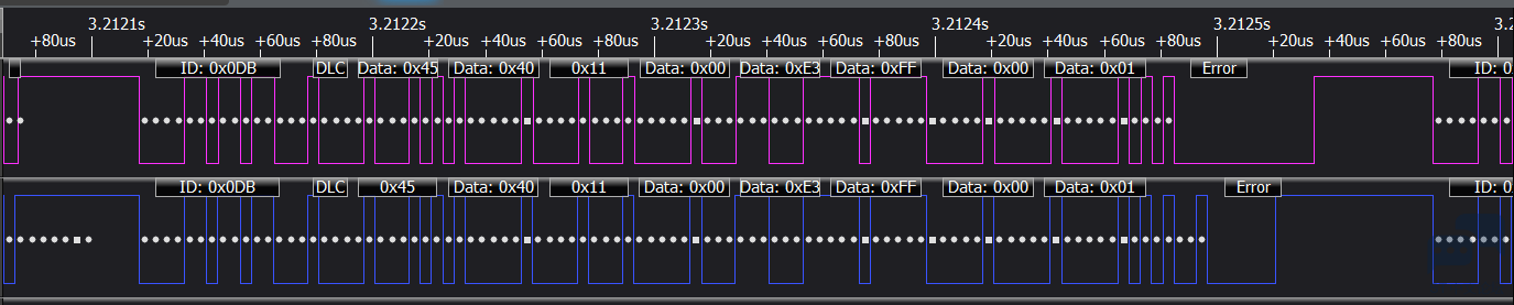

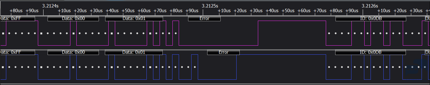

节点上接了多个电机驱动器和传感器,还有一个倾角仪,总线H和L之间的阻值60欧左右。在倾角仪接入总线的情况下,设备(stm32h7)向节点发送标准can数据,会导致频繁发送失败,成功的很少,一旦移除倾角仪,发送就正常了。我尝试过提高can id的优先级,但是没有作用。不知道这是代码问题导致的还是硬件原因导致的
异常数据
异常数据
放大
放大
