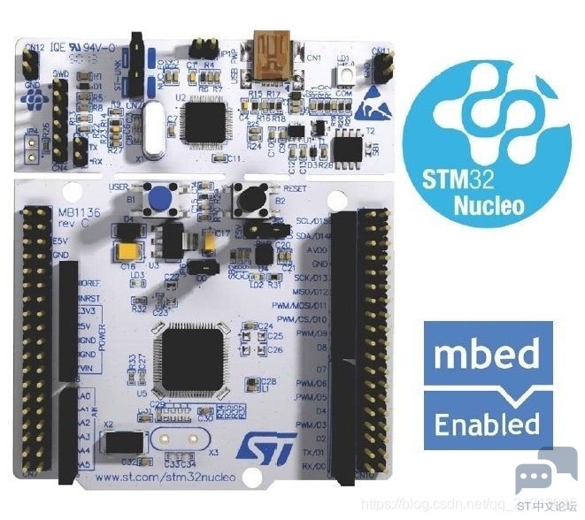

# L( @- u' a6 i  A( F硬件准备4 E* G. ?, ~  U* D8 s6 V6 O
首先需要准备一个开发板,这里我准备的是NUCLEO-F030R8的开发板:! s* U' D5 _$ H$ D8 X6 F

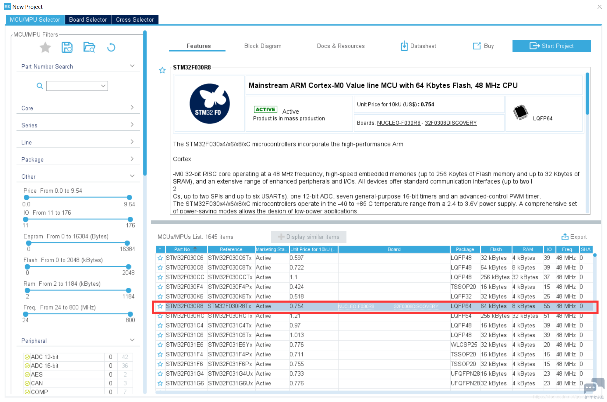

9 L1 ^# k8 w: i0 N
5 o  @4 V# k+ X/ _/ A6 x选择芯片型号% P2 @9 J6 Q% X5 P
( L  j8 ?/ G* C7 I1 c" h 20200616155328854.png   Y1 h+ F. d3 ?2 R
" |5 R3 y2 m% S% W! U9 N; @

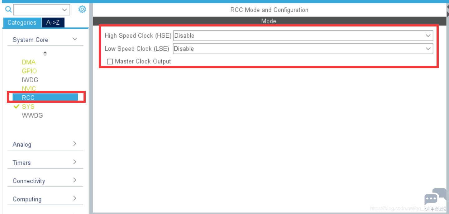

配置时钟源
) S# J. I9 e& W7 c8 q% w% zHSE与LSE分别为外部高速时钟和低速时钟,在本文中使用内置的时钟源,故都选择Disable选项,如下所示:
/ z& i1 `% \6 e' q2 `9 ~/ r

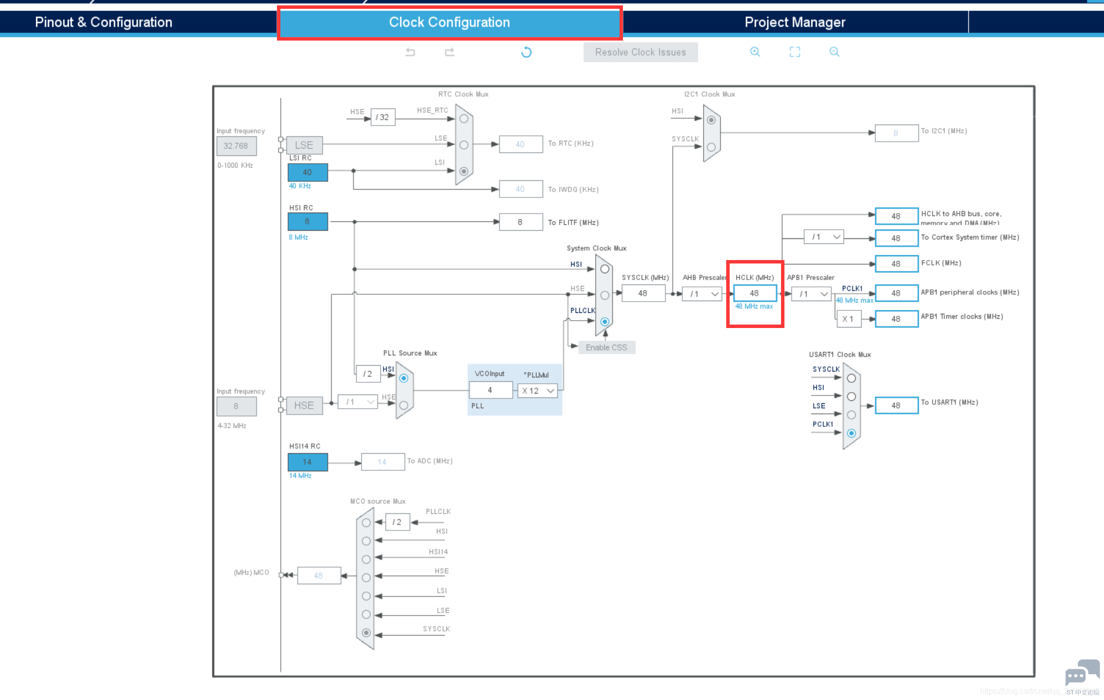

配置时钟树
) X/ }) W2 [- S& vSTM32F0的最高主频到48M,所以配置48即可:& v1 E; P7 n7 f6 a6 ^
- _, z' }: q- z/ _+ w" Z' W6 t

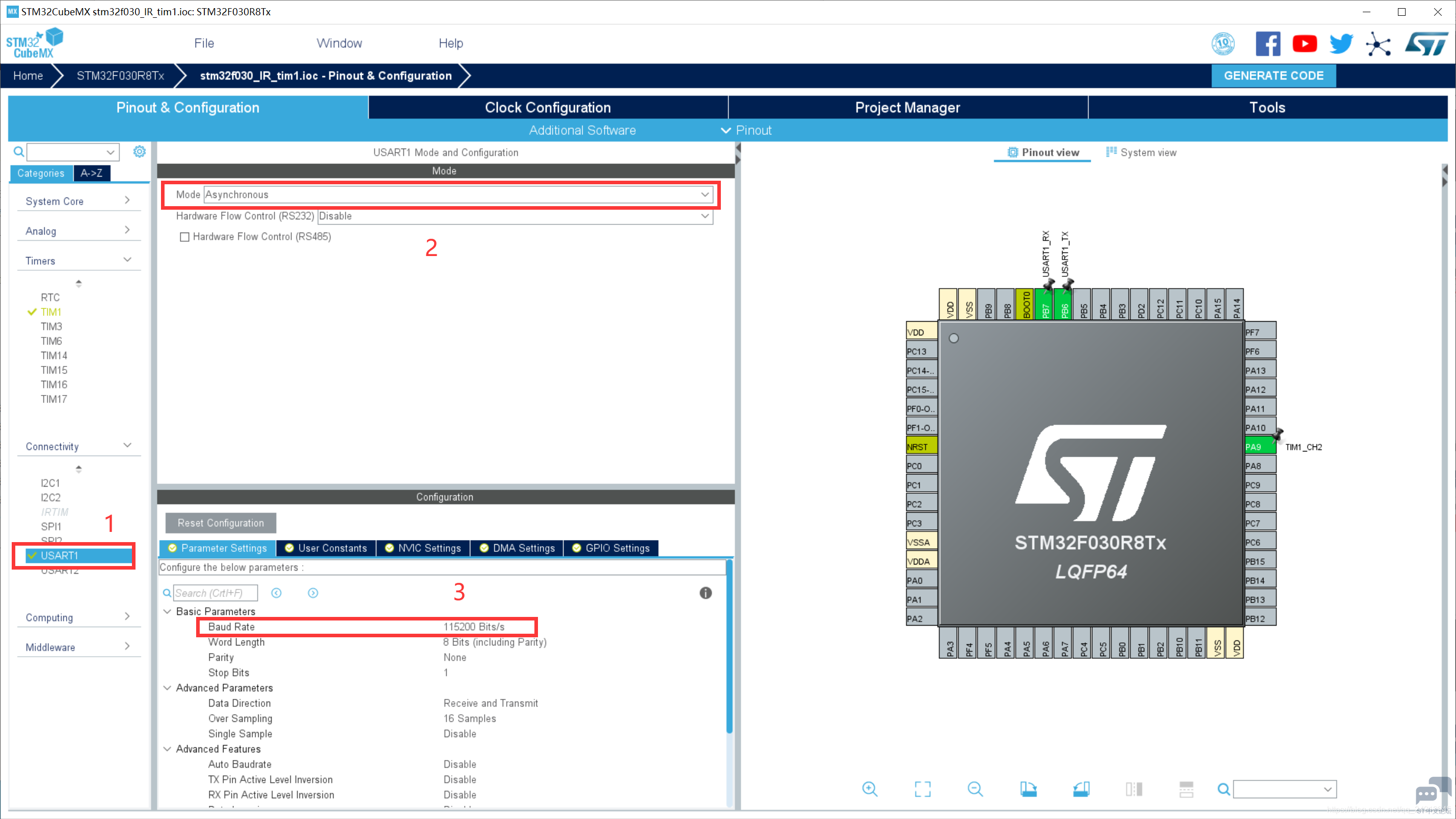

8 e; ^# O  F7 n9 V' q* Y串口配置
4 c& t5 h0 Z8 y& I本次实验使用的串口1进行串口通信,波特率配置为115200。( w7 r7 B0 N8 s) q4 f
4 ?; d5 X6 ?2 |4 [# F- s

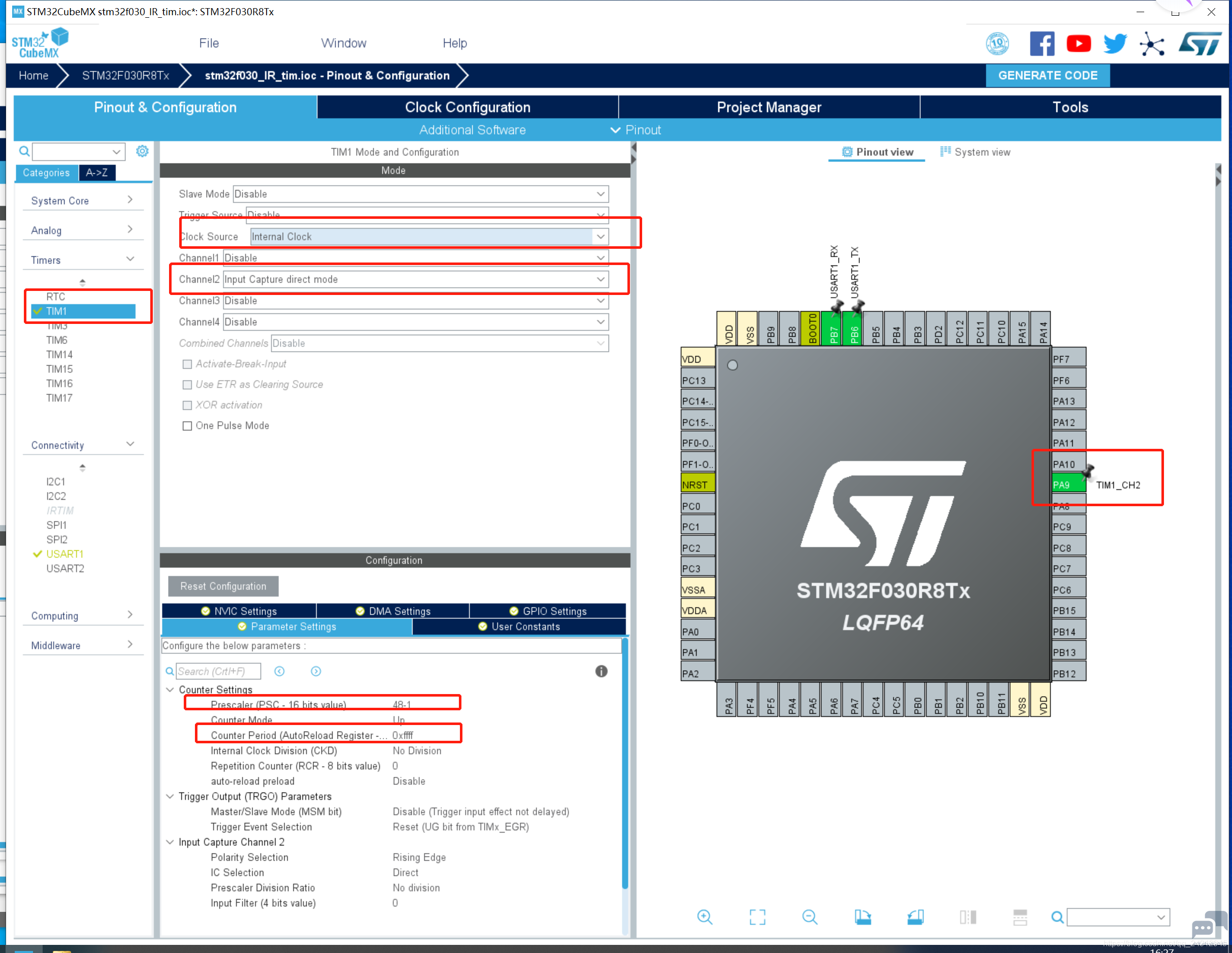

4 z2 z8 A: C% o' O) @$ W" P; q4 v. g定时器配置
" G  I7 W  N6 y" @" L' U本次使用定时器1的通道2进行检测,配置入下。
7 U1 L, e! Y5 J: v. o. U+ c% g% j- G. `$ w* I+ P+ g2 N: [! W; E" ]1 C

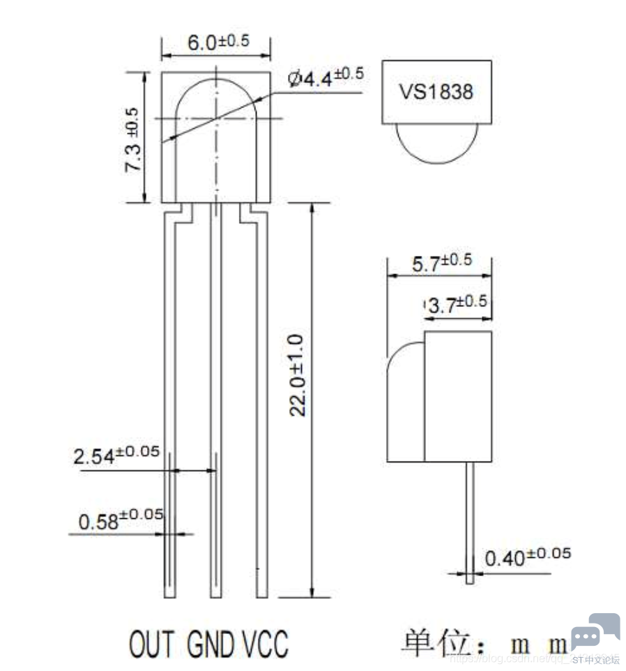

红外接收管) P. N3 r) s2 a! \
这里使用VS838的接收管,如下所示:" \3 d( i$ h* i) I5 |- k

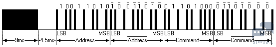

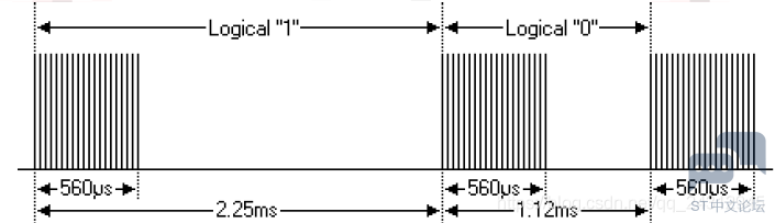

, c- o4 o' \0 _" k( D2 A2 f6 S红外编码
8 B, o) `7 T  _$ b+ h* PNEC协议载波:38khz' I$ ~9 B# C; T+ c( v0 @9 w
其逻辑1与逻辑0的表示如图所示:! R8 x& k/ C" c6 m( x. h$ y7 Q
% E# ]* D: v4 F 20200623165733766.png % A, M- W  x8 r) U* U9 R/ [
# W; m6 Z) N) u( T: c# _$ Z& [6 q0 aNEC协议格式:
% l: A) I# K4 w: o0 m1 w
: w3 C! A, l& E# I% i; u) E 20200623165807215.png ' ]  m7 r6 G1 {& B$ A3 v) M* j

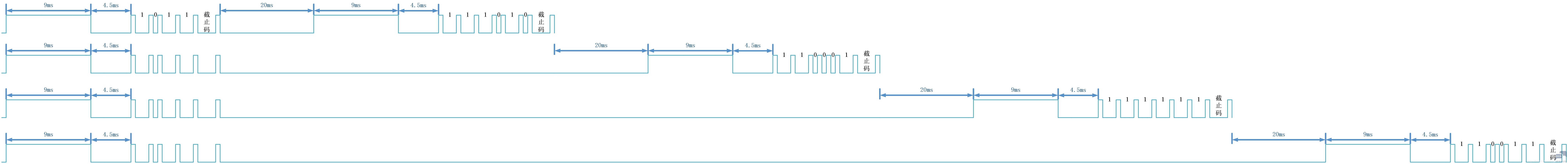

7 k4 X/ Y. |3 C' V7 |! k自定义红外编码: `, l0 `5 U6 w' ~6 c
协议如下:
4 D  b; C1 U6 e7 @  j5 u4 Y6 z6 Y# c8 U, E- W/ q; I, _6 H  F
) j& R$ V0 d; R) K" i1 n

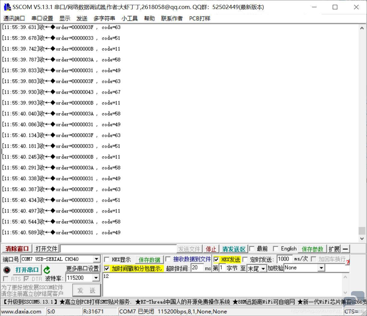

% B3 R- O: i/ y* y结果演示$ ?( C3 O/ k3 s4 X; v! q7 a
红外连续发送5次码值,发送分别为+ |6 I) G3 @4 `# H
) p. y7 U+ I# R6 p+ n* x
1011(11)
1 o# X6 w; ]# {: n* d' i11 1010(58)
" ]7 R; }! {, J0 M1 l11 0001(49)  {+ [( {$ E$ q' u' U% n& ]  m6 S
11 1111(63)0 h- H" P3 y( q. O% Q+ k6 @
11 0011(51)* O2 f! F  e$ ?* E: K" R
分别如下所示:
( y1 H5 V' j4 s8 w/ x6 `0 p
3 N2 m* U2 w2 R) C0 M 20201128092712393.png 6 u' r% E! j: t7 x2 H. P& d
