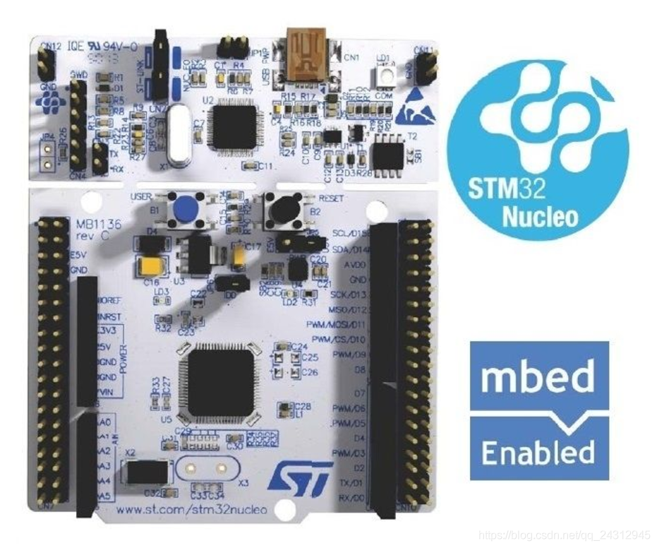

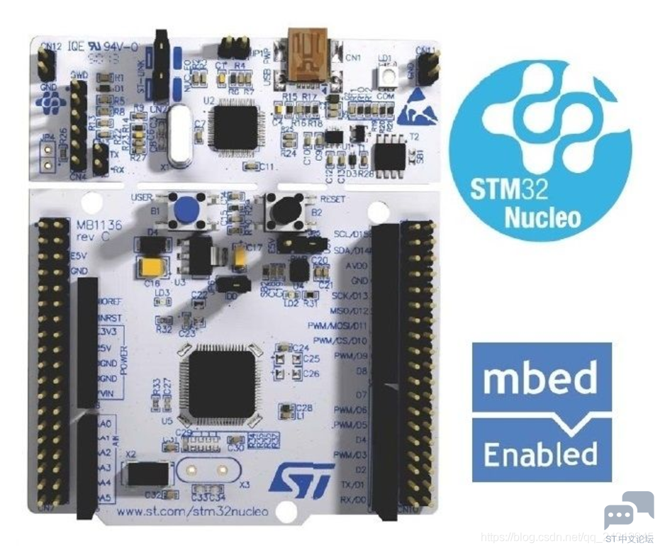

# u2 f/ m/ w) r3 N+ H* d% F% T硬件准备& \& p6 a" a) y2 K
首先需要准备一个开发板,这里我准备的是NUCLEO-F030R8的开发板:$ |3 a4 d) n! W" R4 j
6 S0 L4 A4 e  Y5 m  Q3 Y+ @* S' k

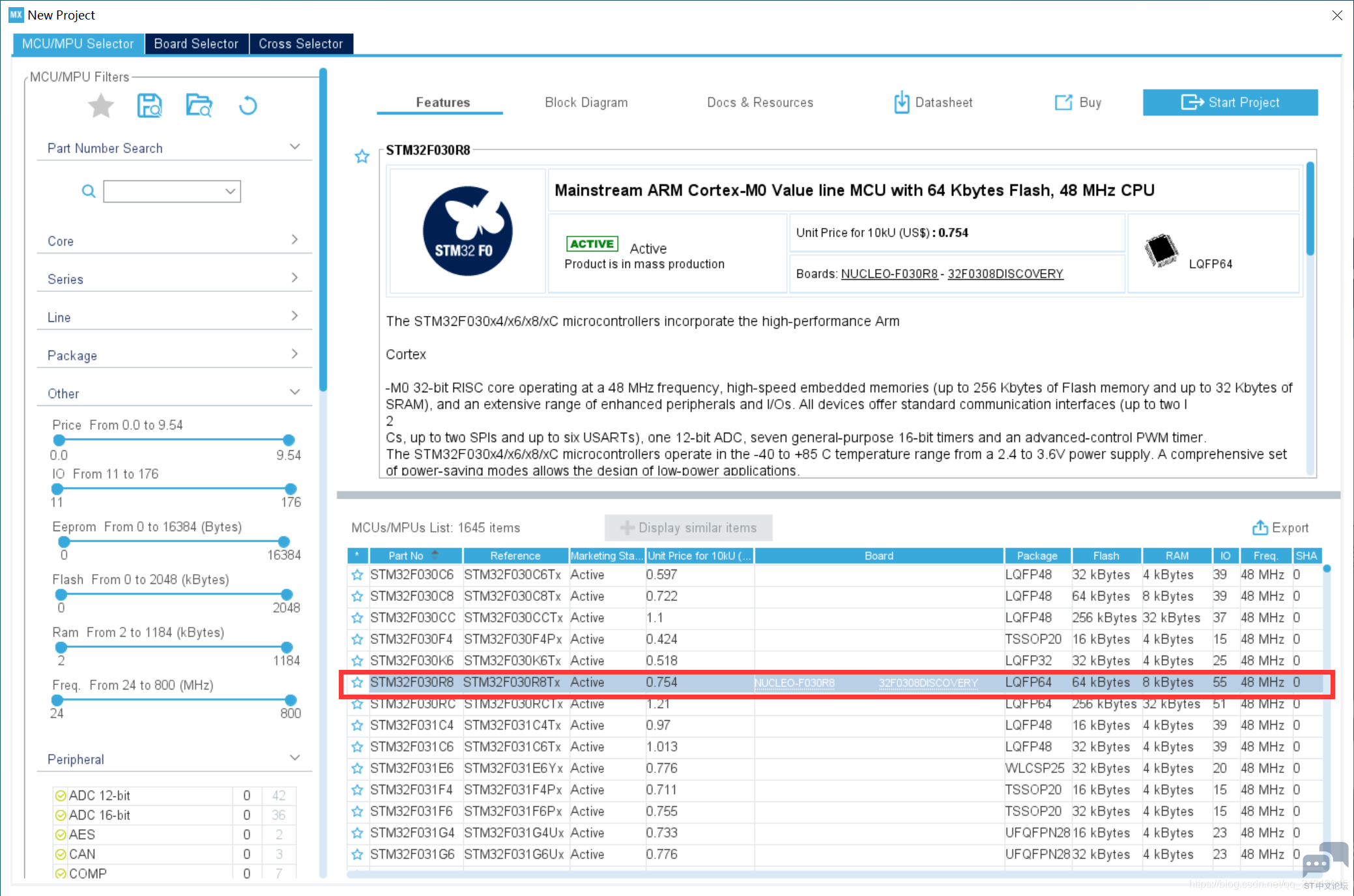

7 u9 N* S6 [" O% S& w3 c8 @1 D选择芯片型号
) M! W% S# j- L' w
; N* N3 e& ^; K1 t
2020060411552214.png " I! _9 u6 j- f2 m/ f/ L5 i

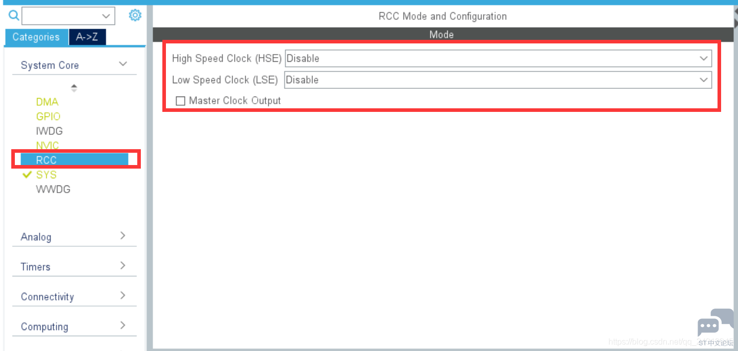

配置时钟源
: v* I5 e0 P  g9 |) c! K. oHSE与LSE分别为外部高速时钟和低速时钟,在本文中使用内置的时钟源,故都选择Disable选项,如下所示:, K' t  K; z* K) P+ I6 W# D
  W* Z- _3 M0 l, z
2020060411565088.png - D. f$ o+ Y/ Q  x

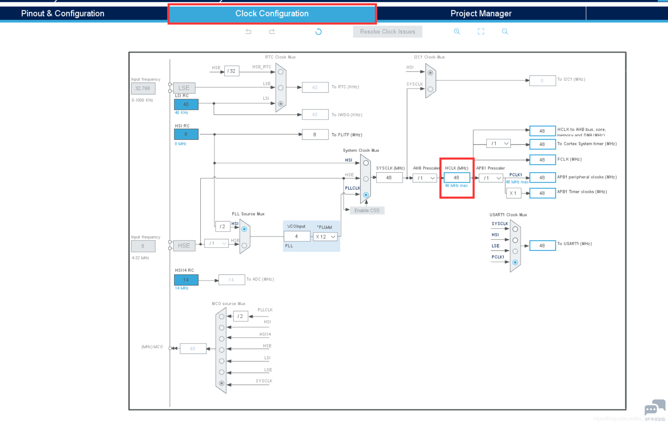

9 p0 a5 {7 E6 r, c" J8 @) B配置时钟树
( j' J; H% [2 ?& N) ]( a+ DSTM32F0的最高主频到48M,所以配置48即可:
! w5 R( H, F% e4 I) V, O- e0 {0 V& H5 n% v

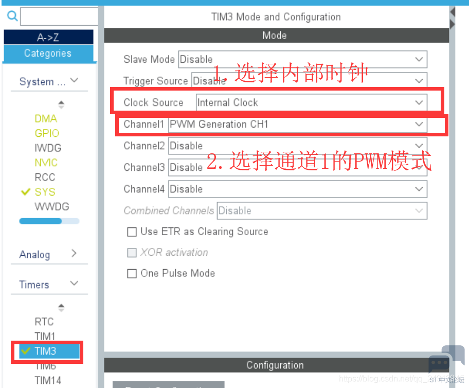

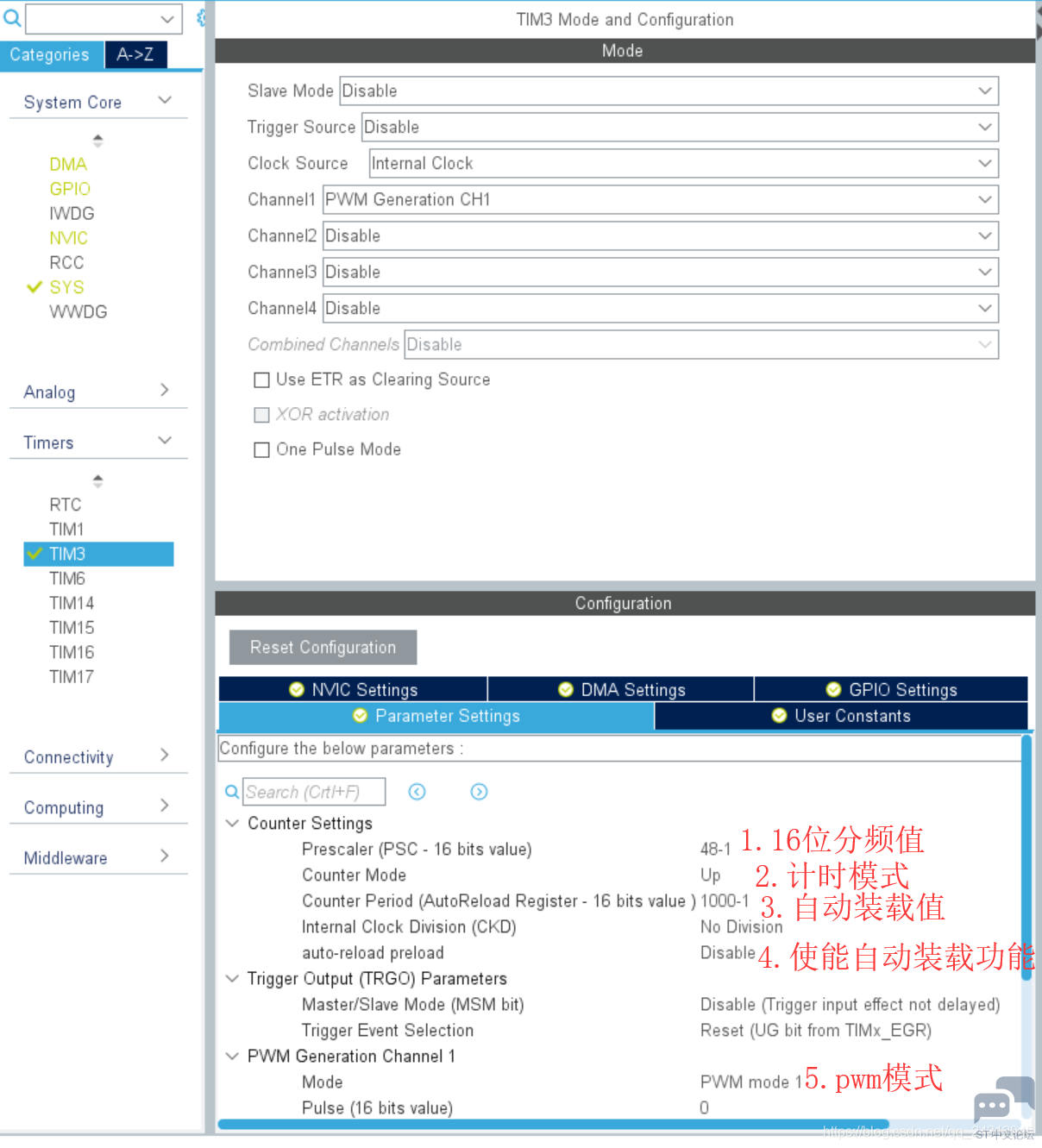

PWM配置  y' h( H' l, J$ V# i7 e
本次实验使用的是TIM3的通道1来输出PWM波,选择时钟,并且选择通道1的PWM模式。
' M  }$ E3 x0 j9 i8 S* \: n& {9 w8 L0 o
配置PWM波的参数/ ]( D( n5 o1 ]: J* ~
% W* X% V9 V/ A/ E* G
. s0 W! g  x" q; Z% c# z& ]& A- S7 q' q6 O- Z

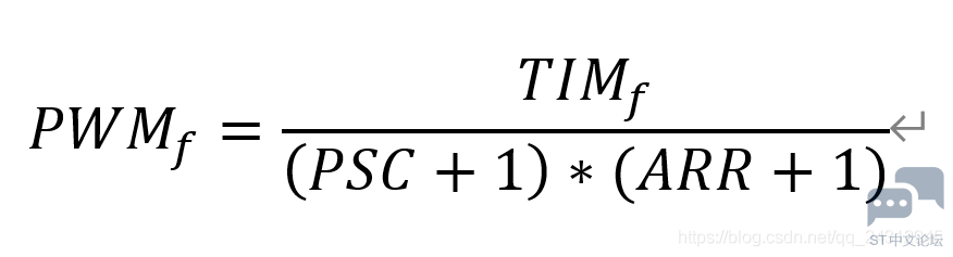

PWM频率计算如下所示
$ r0 r. e3 i( I% E, G2 E: W. g/ J$ W+ ?$ Z. G8 v) Q4 W1 ?
20200604121517190.png . |1 }  N2 h8 ~4 b0 w3 C- T7 _
2 C! ]8 A) [6 `- x4 {# c6 }4 U在上面配置TIM3参数,预分频系数设置为48-1, 自动重载值设置为1000-1,那么PWM频率为48,000,000/((48-1+1)*(1000-1+1))=1000Hz,即1KHz。3 `+ P1 E5 ^& N: K( J; b* P: A

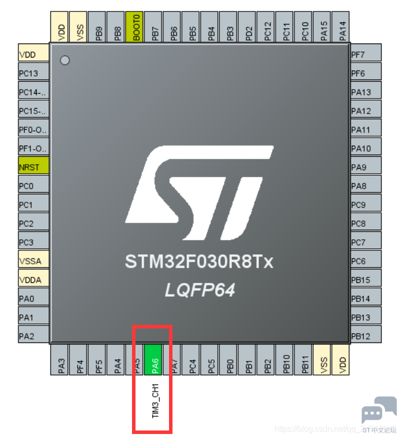

注意载芯片示意图上会看到下图PA6就是TIM3的通道1PWM波输出口。, |' S8 e2 x; E
" F/ K/ R/ _$ }. X 20200604141929338.png

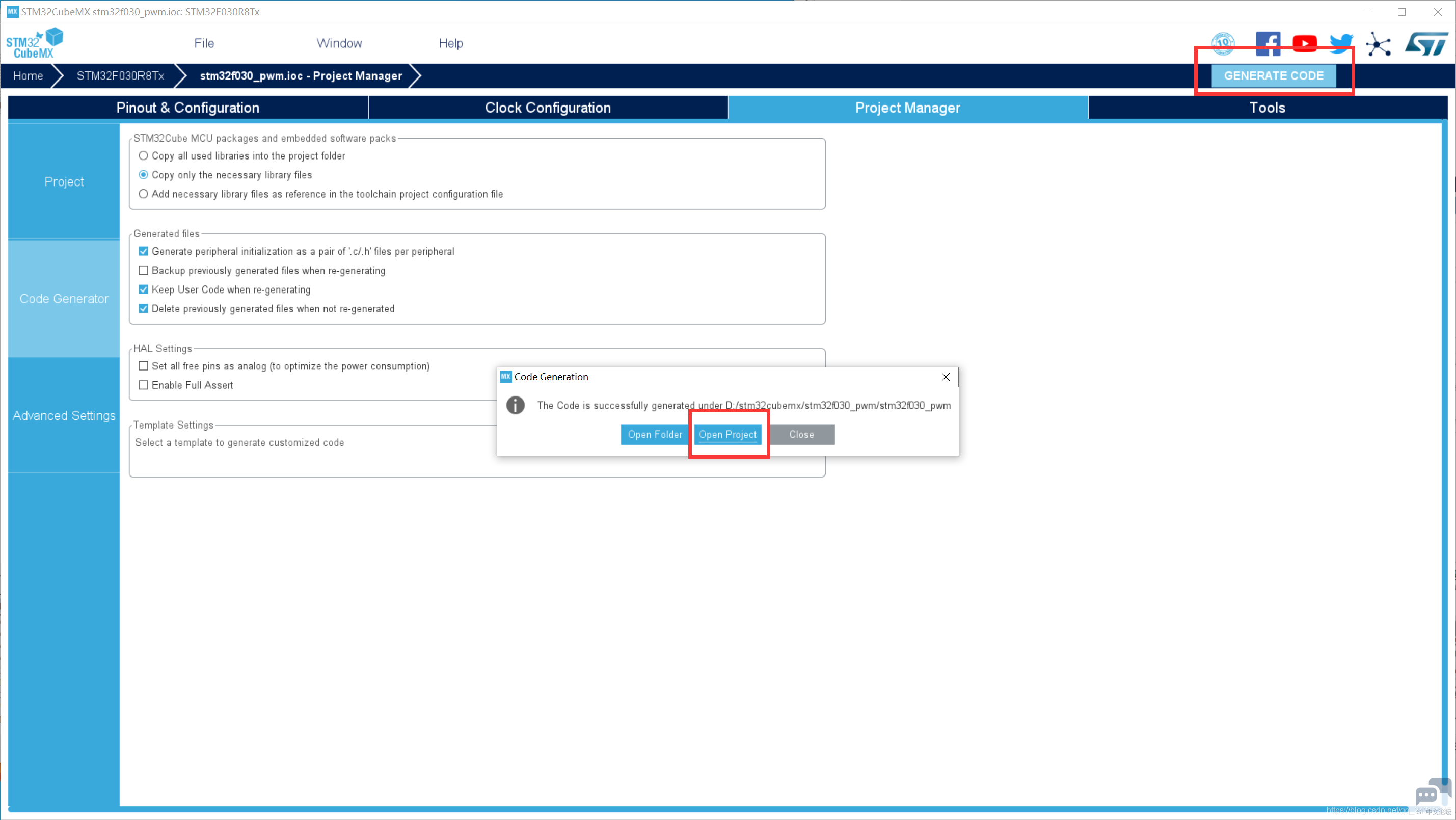

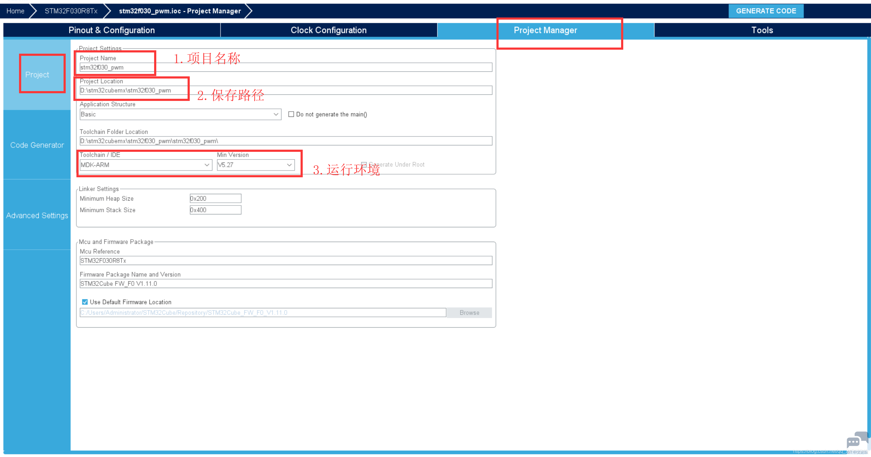

生成工程设置
6 H' ^) p1 ?+ f2 }2 D- m注意在生产工程设置中不能出现中文,不然会报错。
5 ]! P) Q, x; n7 v/ j2 Z; w+ e+ k; g/ ~3 t' S4 j7 G
2020060414215398.png ! ]9 T( S$ }8 Z5 O
' E5 Y/ p- H* X& h; q
代码生成设置* L# T/ @( e4 }. y5 ~0 Q

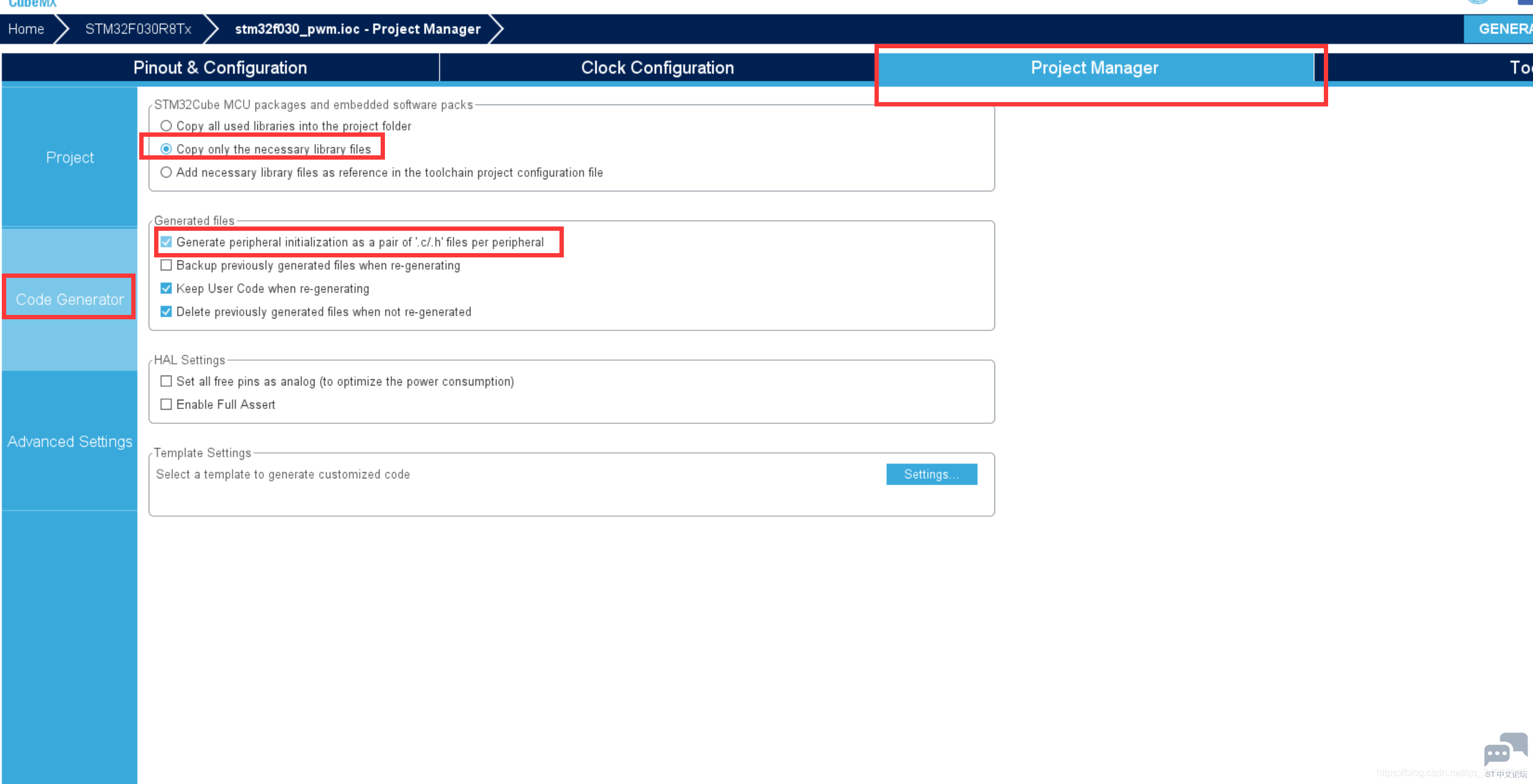

最后设置生成独立的初始化文件:% p6 K! P: c3 f9 C7 u+ J0 z/ V- i
4 h% R/ Q7 I$ a7 V$ y/ G# k1 G 20200604142313327.png ' G" I# X  B& h2 A0 C0 c' J
$ Z( G/ j2 T5 x* l  U2 x生成代码
! O2 m! {: C" U4 X! G5 \. a
" J/ Y0 D6 \+ f. V# J& F9 w& u
20200604142359253.png 4 ~7 j. A* M* X' j% ]: K$ t

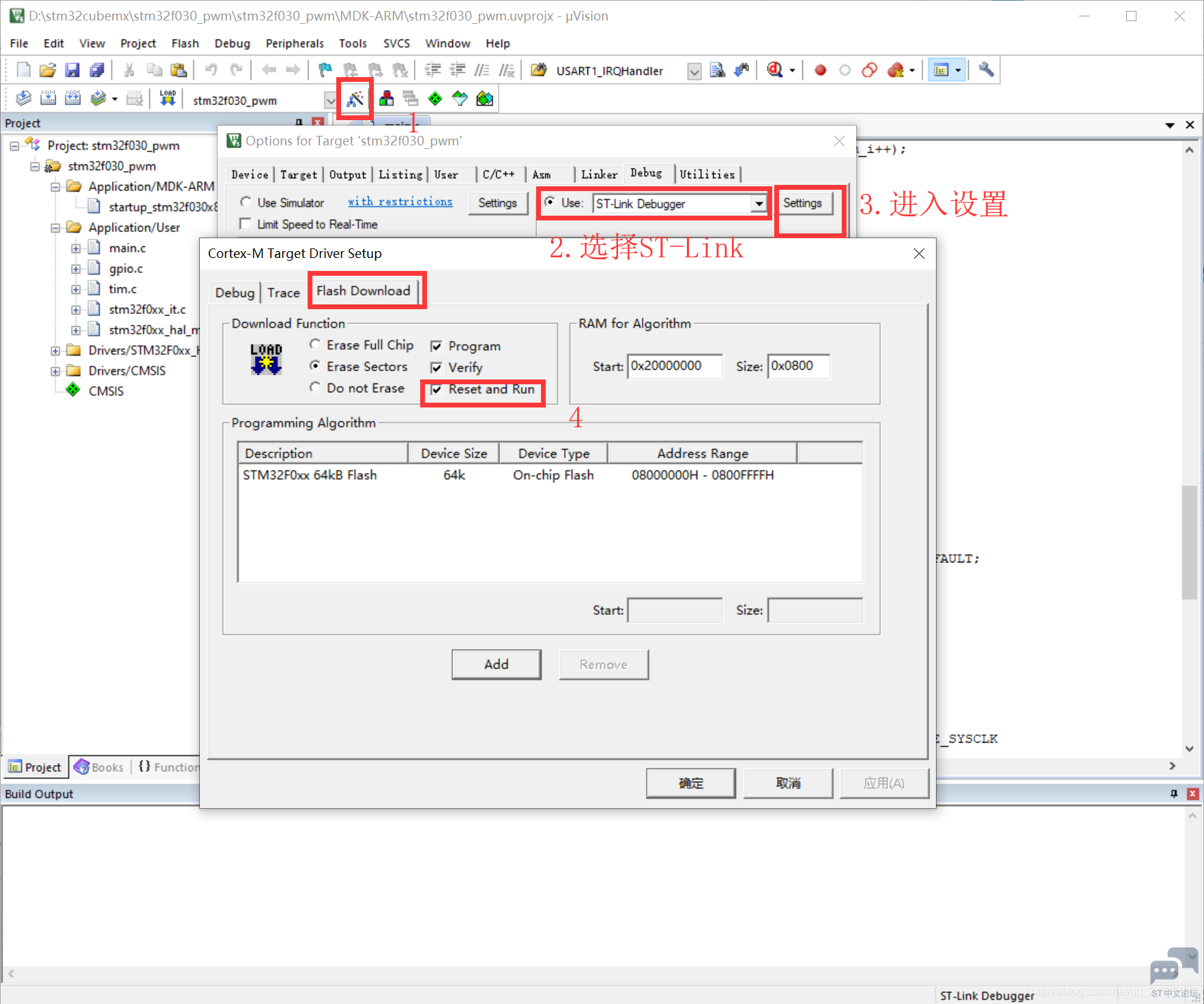

1 [) j8 |2 S  R4 y! N* d配置keil  ]6 M# j7 M$ f! z) @% |% b
4 S: k0 B8 G- L4 E
20200604142614479.png ; F4 a* l: s' f3 ?- \8 A2 m
