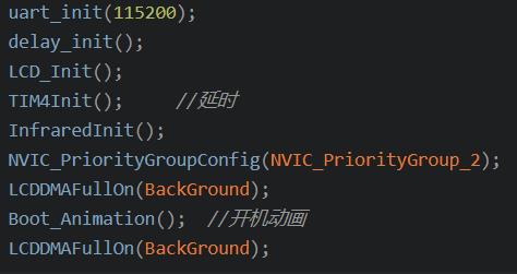

* D2 \; s1 V, A  E) s0 [5 B4 {, y本项目没有使用RTOS操作系统,是一个裸机程序,使用的是一个前后台的框架。中断回调函数用来查询各个状态是否发生并做好标记,然后在main函数中进行相应的处理。* o! r* i2 g: r  J+ f% x! U3 L6 W" Q
6 X9 |+ F6 k" F% R6 r& N在进入到main函数之后,是对各个硬件部分进行初始化,并进行开机动画的加载,这也是一个标准的流程。: R  ^! u9 l8 p4 y; V- ]
9 J9 X8 P9 j( G' Q! m
  1. uart_init(115200);* v5 W0 B9 F: D( M- F
  2. delay_init();/ M. p7 e; f4 B# n
  3. LCD_Init();! @% @% w. s3 w- l* G( M
  4. TIM4Init();            //延时
    6 i$ d( P% p! }% r7 l* n0 A
  5. InfraredInit();# ~$ \6 y' E! m" x4 L
  6. NVIC_PriorityGroupConfig(NVIC_PriorityGroup_2);
      w6 J6 y7 K! x2 d$ F! q3 ]
  7. LCDDMAFullOn(BackGround);
    4 b9 Z/ Z& F# D8 X# X) H# A' F7 ^
  8. Boot_Animation();  //开机动画+ q+ q4 I" @7 X% x
  9. LCDDMAFullOn(BackGround);
