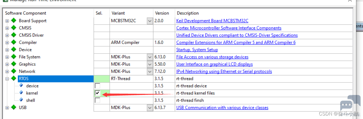

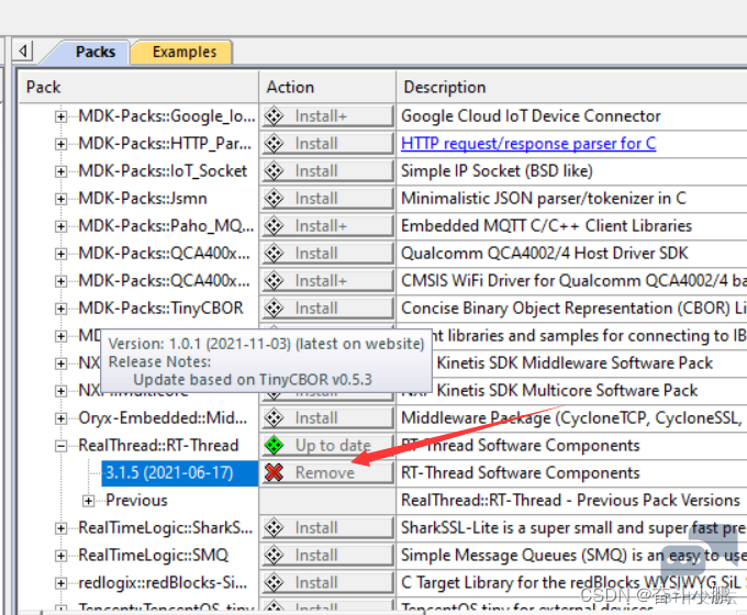

一. 简介 J7 s; z% F- b s 最近开始学习RTOS了,也是第一次接触RTOS,本人以国内的RT-Thread作为学习的一款RTOS,支持国产嘛。% t3 ~0 j7 n6 @& y" V 在搭建环境的时候,遇到了许多问题,也是参考了许多博客,但是与官网上的步骤都大同小异,给了像我们这样的小白很大的打击。 接下以以STM32F1移植极简版硬实时内核Nano(基于keil5),给大家介绍如何快速的搭建环境。 . k, ~' u, ?% ~* C* v! } 二. RT-Thread的安装! M: x+ i9 W2 x' C: k7 e 这里的安装方法有两种,和之前需要使用stm32f1系列的单片机一样,需要下载安装pack包。7 f. z& S: t6 R 第一种方法是在keil里面,直接下载安装$ \# l4 k4 j' I' p: H- t4 X% c8 K, H
( ?% k! m) ?9 D- P3 _- y 第二种是,下载pack,双击安装,我这里使用的是这种方法。(微信公众号回复 RT-Thread-Pack 可以获取下载链接)

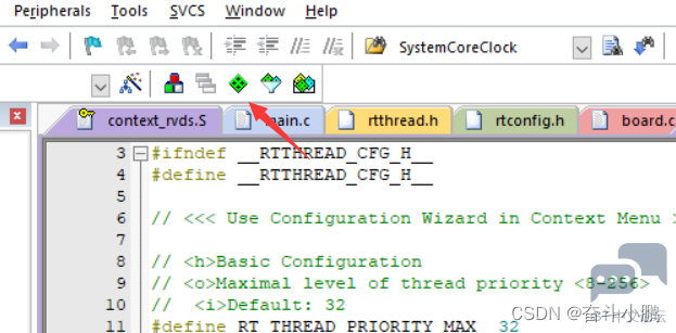

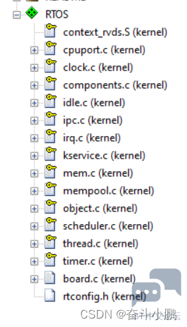

三. 准备好空白的裸机demo 最好是初始化一个外设,我这里使用的是最小系统,使用的是led灯闪烁的demo。 安装好pack后,打开demo工程,点击这个按钮,然后找到RTOS,勾选kernel就可以。
勾选好之后,就可以在我们的项目里面看到添加进来的相关文件了

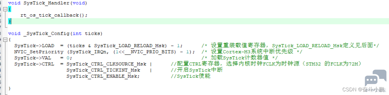

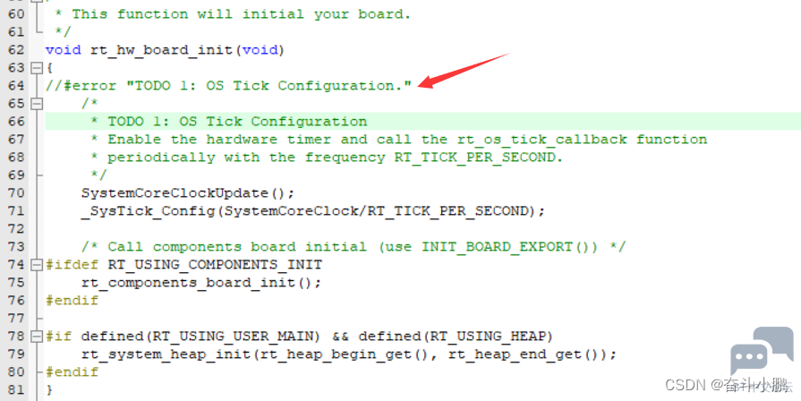

0 x" y2 }& J& S/ C% Q 到这里相关的环境问题就完成的大半部分了。就快o( ̄ヘ ̄o#)成功啦) g6 B" O8 R, @; G% C( R7 g 4 [4 g8 N" |2 J1 T# w7 H 四. board.c文件的修改(核心)0 c/ E8 z0 [6 f) v$ N) O( Z3 J 直接运行程序的话,会报这个错误# c) y) t; R4 z #error “TODO 1: OS Tick Configuration.” & c* P2 F& F, V+ i& i( e& o: T 所以第一件是将其注释掉,然后阅读下面的注释。 需要使能硬件定时器也就是我们所说的滴答定时器,然后去调用rt_os_tick_callback函数,也是就滴答定时器中断函数调用这个函数。 ! ^1 E! F- [5 a! u8 G

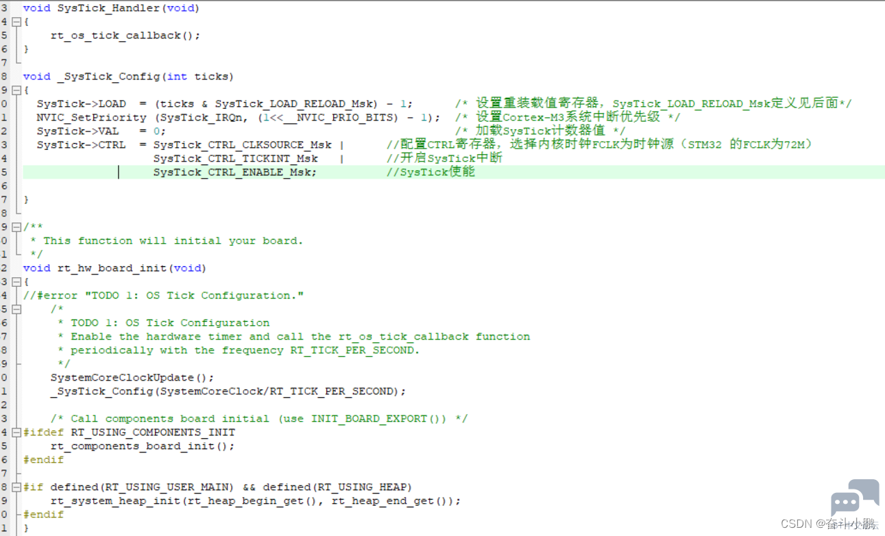

编写滴答定时器与中断函数。这些函数直接写在board.c文件中,就好了

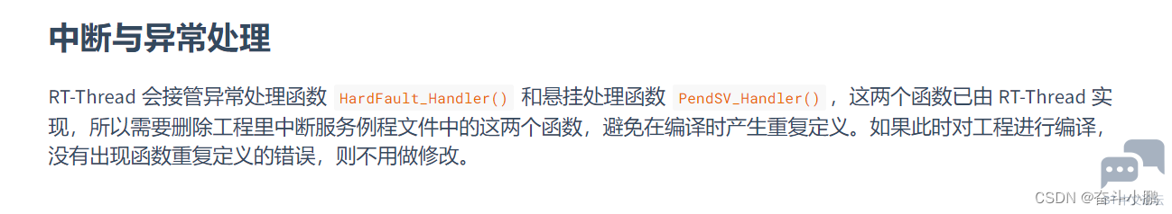

注释掉修改的相关的中断函数,这里可以查看官网的解释。SysTick_Handler也要注释,因为我在这个文件夹里面重新定义了。 ; V4 L/ a; u Q& r
+ ? ] R* r, \ 最后,整个文件改动如下. C7 ]3 f u/ N$ r6 q; L $ d9 ] K- j# ]3 b: o" w& {+ Q, n- G

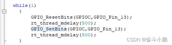

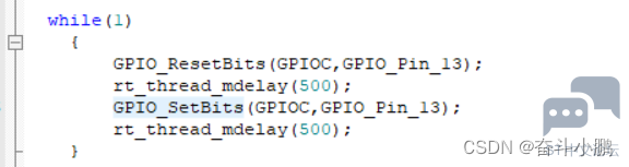

! k1 I8 d( a0 o3 J 在main函数中添加#include “rtthread.h”,然后调用RT提供的延时函数,如果led灯闪烁,着说明配置成功
