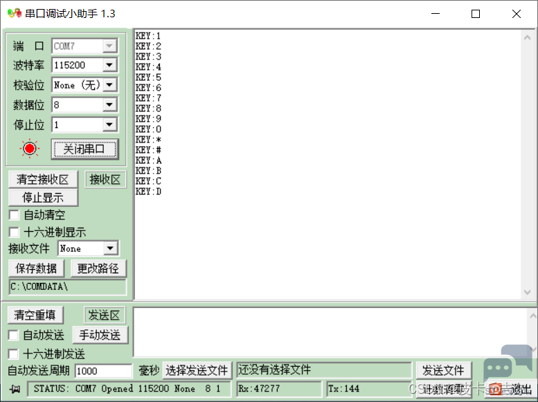

思路:
3 y' b( Y  V$ E8 F# v4 R* J# t( R1 V矩阵按键读取键值写法多样,有一行一行的检测,也有是全部行检测,我这里是全部去扫。4 k  R7 X# c1 e9 }8 D" l, p* l9 \
先扫描4列是否有按下,有 再切换 扫描所有行。
) L  V6 H0 b% ]* A9 j$ j8 ]9 j5 j+ I" r1 W
第一步:先让行拉低(输出模式),去检测列(输入模式 拉高)
" U( Q0 z; A& I2 d4 y4 M5 N* D+ \  n                        如果检测到有
; z& e. z' i! O第二步:让列拉低(输出模式), 去检测行(输入模式 拉高)
7 L. w( l+ x( S# A  m/ H2 N5 g- Q第三步:这样就可以获取到哪按键按下了。1 L0 z, _$ F- W. d( E

项目演示# t$ ]/ r$ \  ?9 T6 ~- c4 Q
6 a8 y$ `6 s) _, G
# B0 Q/ h$ \0 ?& D0 W' y3 V4 R! _' Q; q' F  u
如果我哪里写的有问题,或者不好,请大家多多指教
