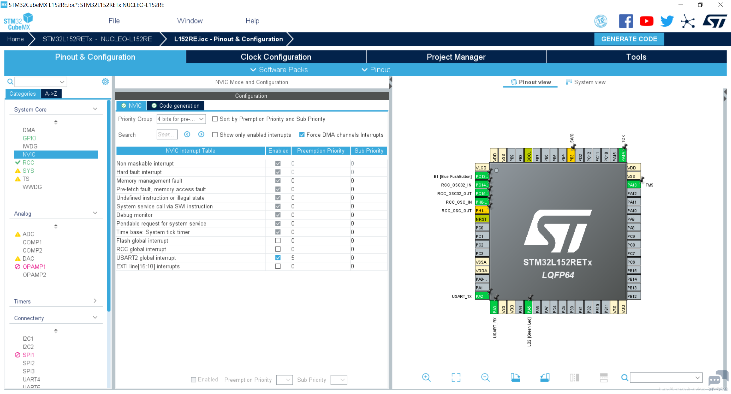

* S/ B; Q0 a, {, n9 ^我们正常在STM32CubeMX配置好中断后,通过 GENERATE CODE 生成代码,在 stm32f7xx_it.c 中,就会自动生成中断的处理函数,比如 USART2_IRQHandler,可以看到串口2的全局中断仅仅调用了 HAL_UART_IRQHandler 函数,该函数用于处理UART中断请求。
% Q' [0 X( H* y, S

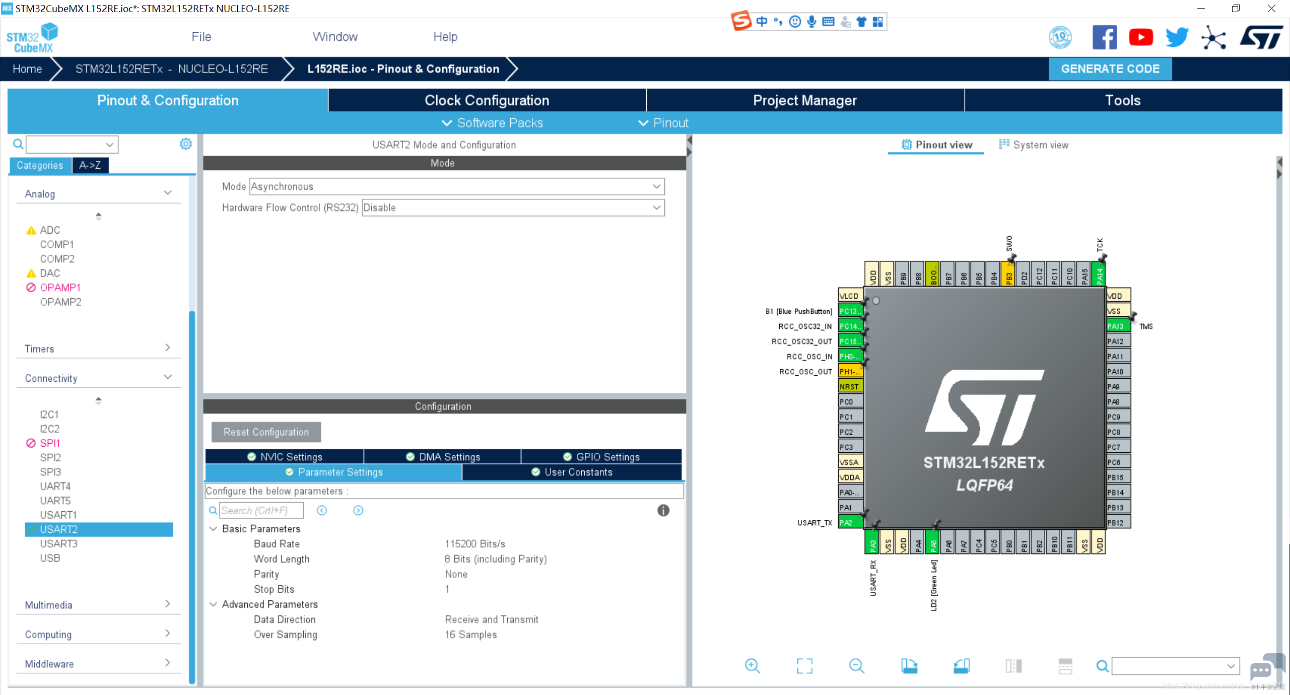

) b% F  _; f5 n二、使用方法" @; ~8 w- D- E2 `/ K
原理性的代码解析已经在前面一章节解析了,这一章节就是讲要如何实现,其他的都不难,重点是要知道 USE_HAL_UART_REGISTER_CALLBACKS 这个宏,其他的不懂的地方就可以根据这个线索来一步一步的追踪了。
- A" _# S) \, T0 m& h& \; ]  H* i5 F
20210131202630176.png " q2 Y9 Q  g& P, T3 H$ k7 `
, i6 h1 V' r/ W- p图2.1 设置串口参数# R- m/ m3 u. s" H5 ]8 o' \. ~8 p
: E* e7 c, r( q* a& H% [; k
1 ^% S. u7 \4 y+ ^
  ]5 b3 K" ^4 h$ P图2.2 使能串口中断并设置优先级; }1 z) ^( A3 \. S  Q

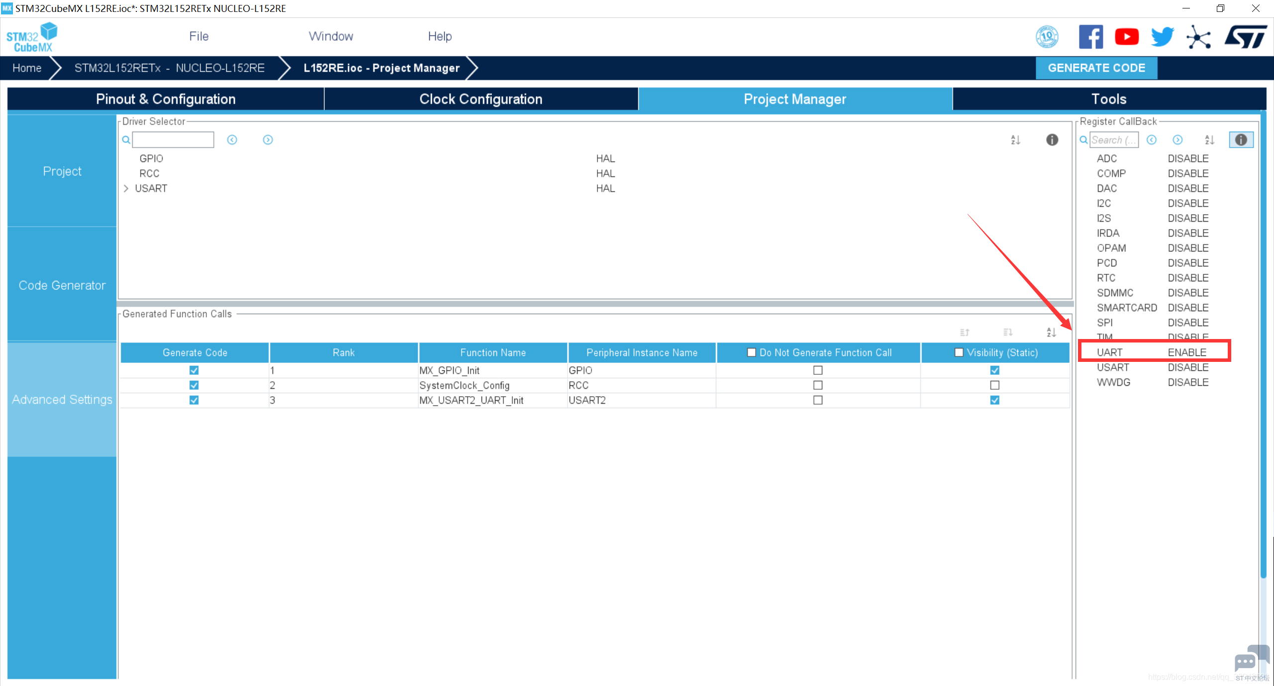

前两步都是设置串口中断的设置,按照常规来设置就可以了,重点了如何使能 USE_HAL_UART_REGISTER_CALLBACKS 这个宏,这个宏在 Project Manager 中的 Advanced Settings 右边的 Register Callback 中,选择 UART 为 ENABLE ,注意不是 USART,别选错了。7 f# m! P! D+ C  W) L
当然也可以在生成的项目中搜索 USE_HAL_UART_REGISTER_CALLBACKS 手工改成1,但是假如后续又通过STM32CubeMX修改配置的话,再生成代码,会将这里的配置覆盖过去,如果没注意这个点的就很容易出错,建议还是在这里修改比较稳妥一些。
+ p8 o" d6 B. P! U, }/ F4 d8 C: _% e
) f8 y& Y# _" S. S' d' X
