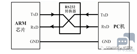

   如何使用串口通讯,你需要知道的几个重要的知识点:
/ s) }4 q4 A2 g0 }
4 |# |' }. h9 j
  • 波特率,数据传输的速度,如上图设置为9600,那么程序中也要设置为9600
    3 M* H4 r- g6 T( J6 c8 Z# p
  • 硬件连接,接收、发送交叉连接,如上图TxD->RxD,RxD->TxD4 S4 d! Z1 A  r* W9 m6 C

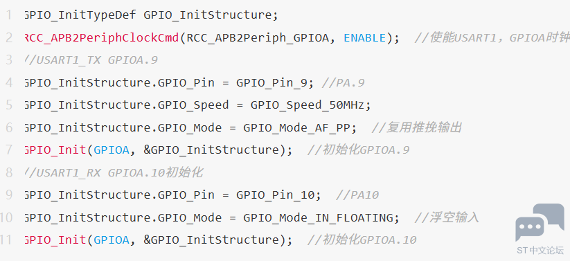

1)串口通信使用到的GPIO引脚配置
% D! Z( B- i' T# K# K% q% I    STM32F103系列的芯片一般都有三个串口以上,用来调试使用的串口一般都是使用USART1。其他的串口配置都是一样的。
9 J4 J) l1 H6 ]) U' D' z& M; {* g    下面这段就是串口配置的程序:. B# t' i& {5 `' P) |! A
微信图片_2025-09-16_181239_236.png : h# d. p% n! w3 e8 |/ j
9 v! ]4 b0 Y" |/ I, n
    串口使用的的GPIO口是PA9和PA10,所以只需配置这两个IO口的输入输出模式就可以了。

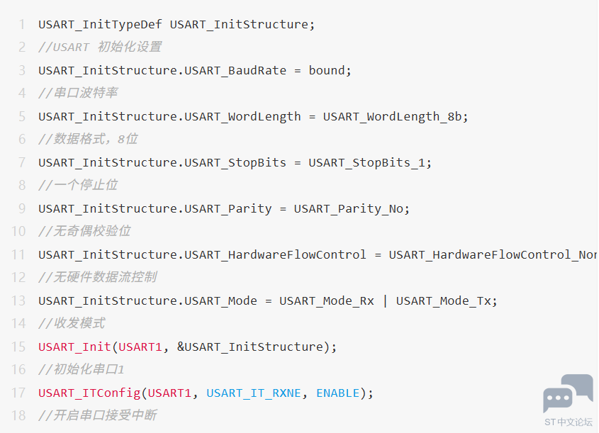

2 a" e+ K) ^  y) o# n2)串口主要参数设置(直接看程序)' K+ T$ L0 E3 x  X: }  D" A
微信图片_2025-09-16_181243_605.png 0 }6 [# z5 x# V" T2 {1 i0 M
  X/ s1 r2 n& ^* T! L) Z# T" \
    串口参数配置无法就是配置串口的波特率、数据格式、停止位、奇偶校验、硬件流、收发模式。除了波特率需要改变其他的参数都不需要管。直接复制拿来用。

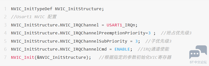

. K: C, U- q! H3)串口中断配置$ F, I# ]; n% q, h
    串口如果使用中断接收,那么就需要配置串口的中断参数,配置项无法就是配置那个的中断源和中断的优先级。
0 J# @) U' W; ]

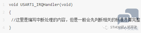

5)编写串口中断处理函数
) N/ y- e) l% i; T6 B    使用库函数开发,所有的中断函数都是已经存在的,只是中断函数里面没有处理任何事情而已。中断函数如下:
# E- \9 p4 Q/ X. r
/ Q" _3 W1 @' s8 p7 L' c' m
- C9 F% o) W# \+ Z% t

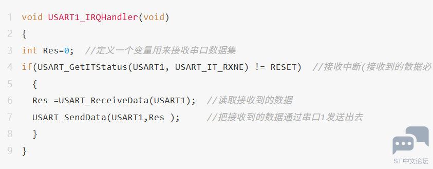

% X1 Y1 _/ ]  x: _+ G3 P  完整的串口中断函数:* m" H# k8 R+ O' e/ J* k) H2 w' @0 X
" q/ D1 J( E' B& p5 @5 P, G0 ]% L
微信图片_2025-09-16_181257_989.png # H. C7 s' N  p( g9 q( y
6 K9 y6 N: N* U; j4 A0 P1 o    串口数据的接收和发送的函数都是库函数提供的,想用时只需找到它直接拿来用就可以了。
