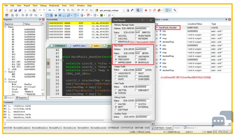

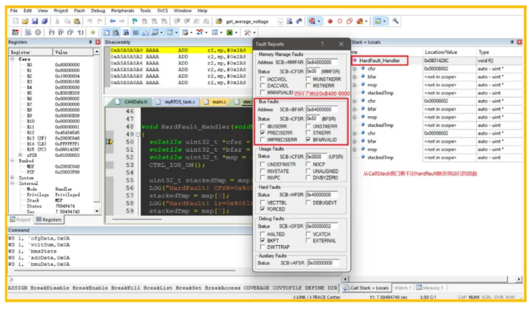

STM32F207是比较老的芯片型号,早已过了市场的洗礼阶段。按开发人员的惯性思维,肯定是首先从软件开发的角度开始分析问题。既然是触发了hardfault,那么首先尝试读取下hardfault的上下文信息,特别是当触发hardfault中断时,代码正在运行的位置。好在客户的问题还是比较容易重现,于是得到下面的触发hardfault时的截图:
通过此截图可知,只知道是访问了数据地址0xB400 0000导致了总线错误。但是栈帧中保存的触发hardfault时代码的运行地址信息却又是不合理的。且在Call Stack中也看不出在hardfault触发时的运行地址(一般情况下可以看到)。
可知采用hardfault直接倒推的方法并不是每次都行,我们必须转换方法。

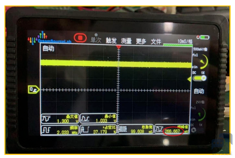

在硬件方面跟hardfault最相关的就是内核电压是否稳定了,于是我要客户检查下VCAP引脚上的电压是否稳定,下面是客户发过来的波形截图:

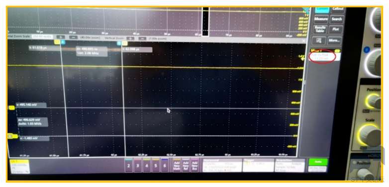

从图中可知,内核电压有266mv的纹波,是不稳定的。与之对比,ST DEMO板运行起来后,VCAP上的纹波却挺干净:
从上图可知,内核电压为1.2V,纹波为13mv左右。这个是ST Demo板上的内核电压纹波。

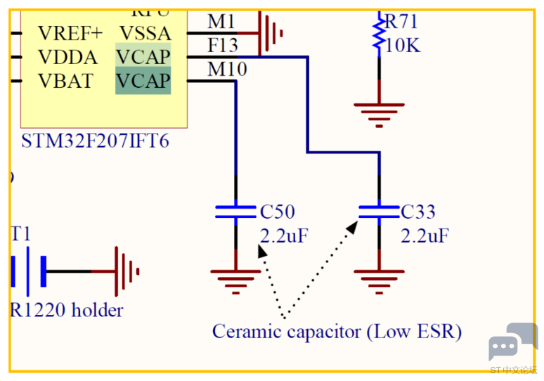

由此可知,客户板子上的VCAP电压并不是稳定的,于是查看客户的原理图,两个VCAP引脚上是否如下图所示:
即MCU的两个VCAP引脚外部应该分别接一个2.2uF的低阻抗陶瓷电容。且需要尽可能靠近MCU。结果客户发现他们的板子上的这个电容容值有问题,更换后就一切恢复正常了。
