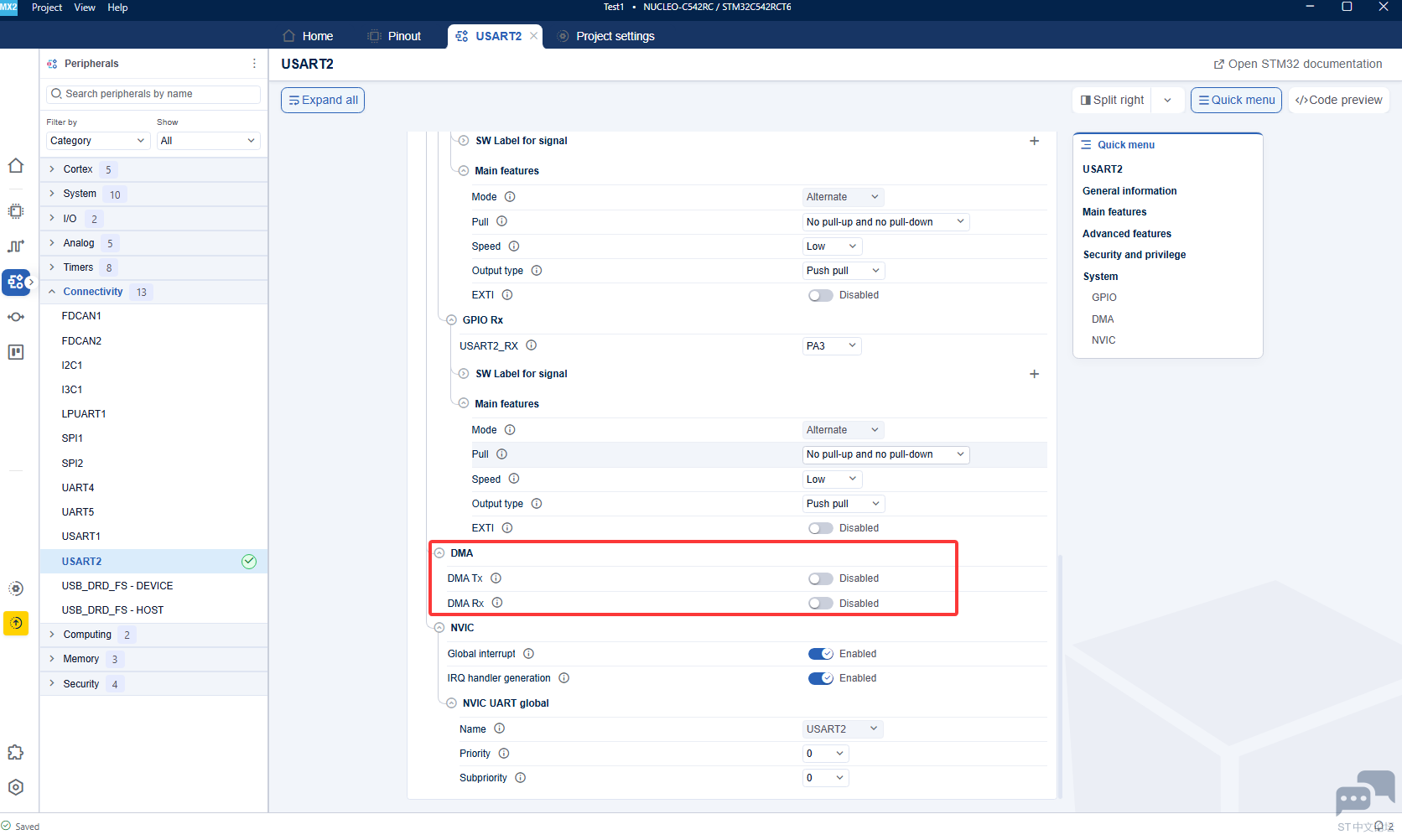

% }6 @# z% x9 z  t" A首先启动STM32CubeMX2,将之前设置的串口DMA设置取消:& Z3 d- z* f$ d# j/ A
UART_44.png - j# o0 i! c9 z& G

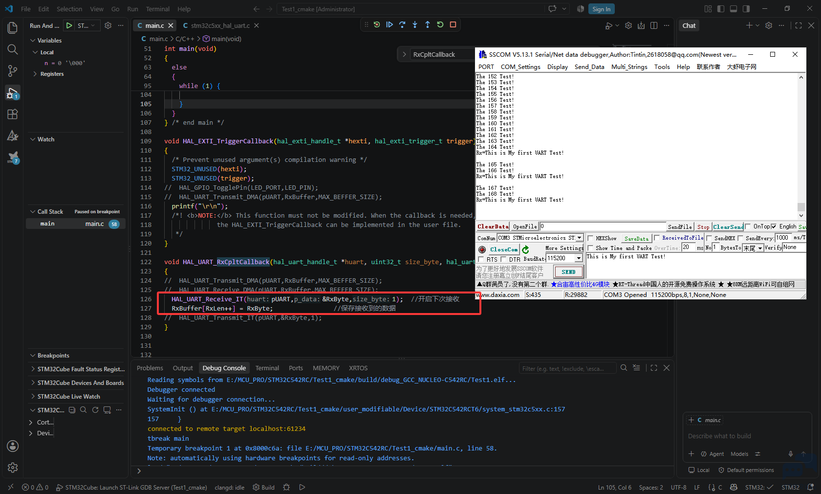

然后在串口接收中断回调函数中写上代码:
+ ^! M+ g+ K- X: n' U! t; i UART_42.png

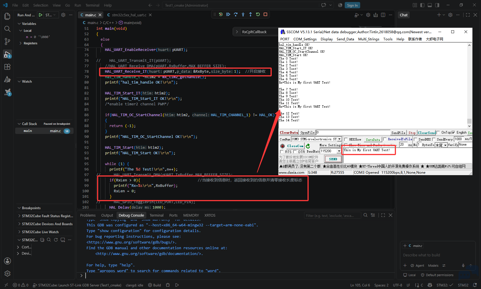

在主函数主循环之前写上启动串口中断接收,在主循环中判断串口接收的长度变量值,当大于零时即表明已经接收到了信息,通过printf()函数将接收到的信息发送回去:5 b( u1 W' \" A; U- j( ~
UART_41.png , i( b) @  Y6 V1 Z8 O$ ?- S

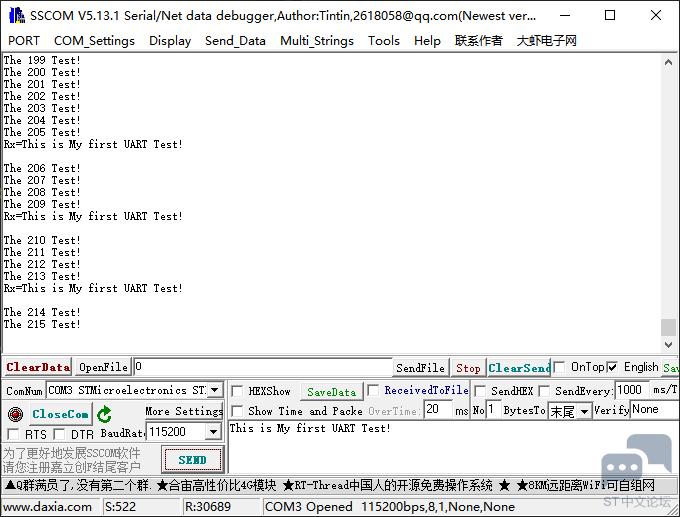

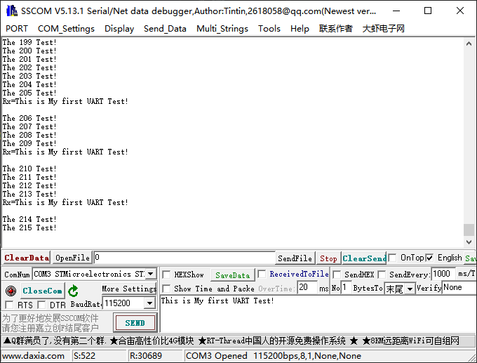

1 H1 e! o4 j" C& }" n经过测试,可以正常地进行接收和发送:" O. @; W7 E# f% q8 Q" z6 a
