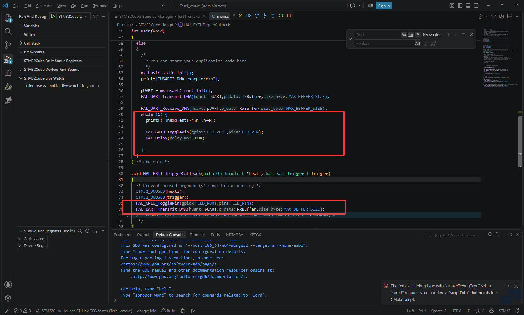

最后我略微修改了代码,在上主循环里加上了LED闪烁的代码,还加在按键中断处理函数中加上了发送RX_Buffer信息的代码,当按下按键时就会发送串口接收到的信息。; M5 E# x/ a; e7 W& V6 O' i9 {

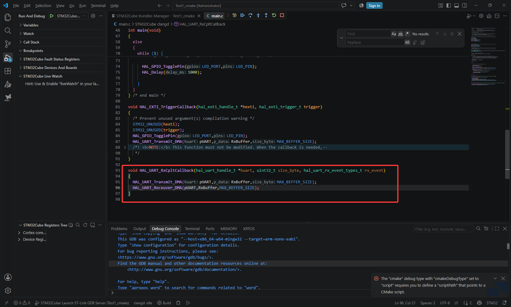

下面是照抄教程中的接收中断回调函数:

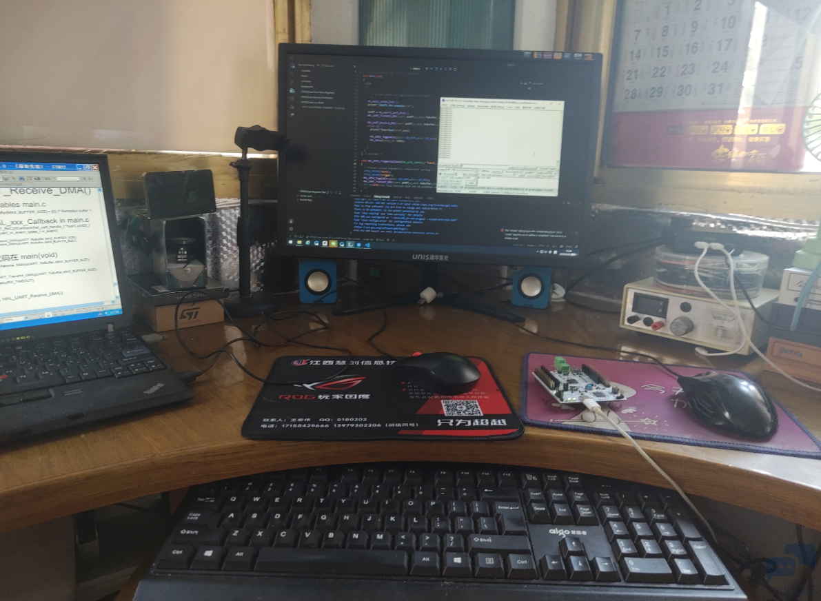

( ?% w4 A9 d" ?/ C( ^9 H这是串口收发的截图:

这是我添加的代码:
