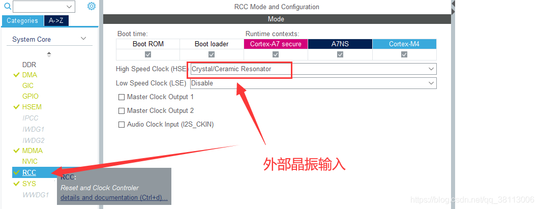

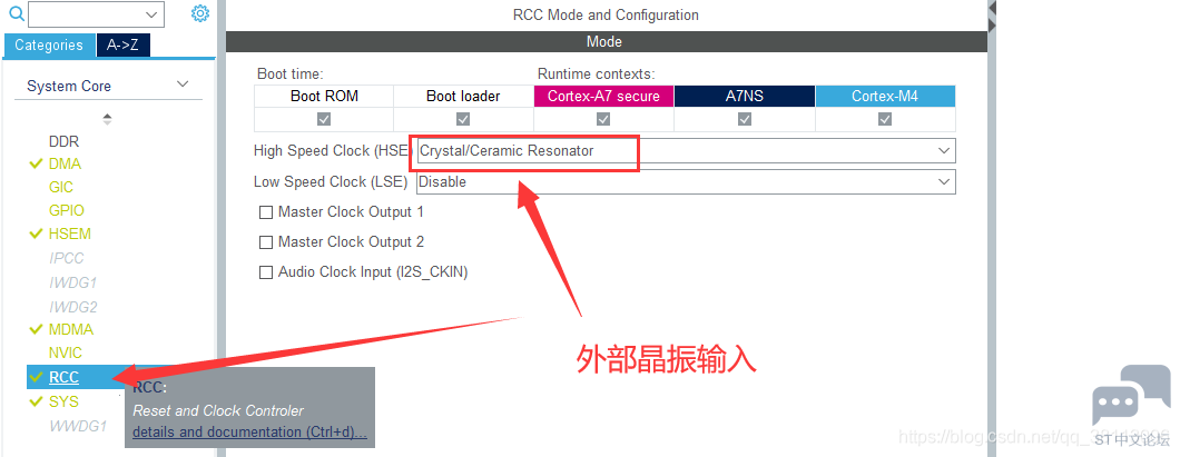

二、配置时钟
3 ^* P+ l1 q; a1 h8 W我们需要配置MCU的时钟,点击【RCC】,在【High Speed Clock(HSE)】中选择 【Crystal/Ceramic Resonator】, 也 就 是 晶 体 / 陶 瓷 晶 振 类 型 ,: [! k1 e. [2 I( r2 x, p
$ O7 R" Y9 q1 T2 F- D% r

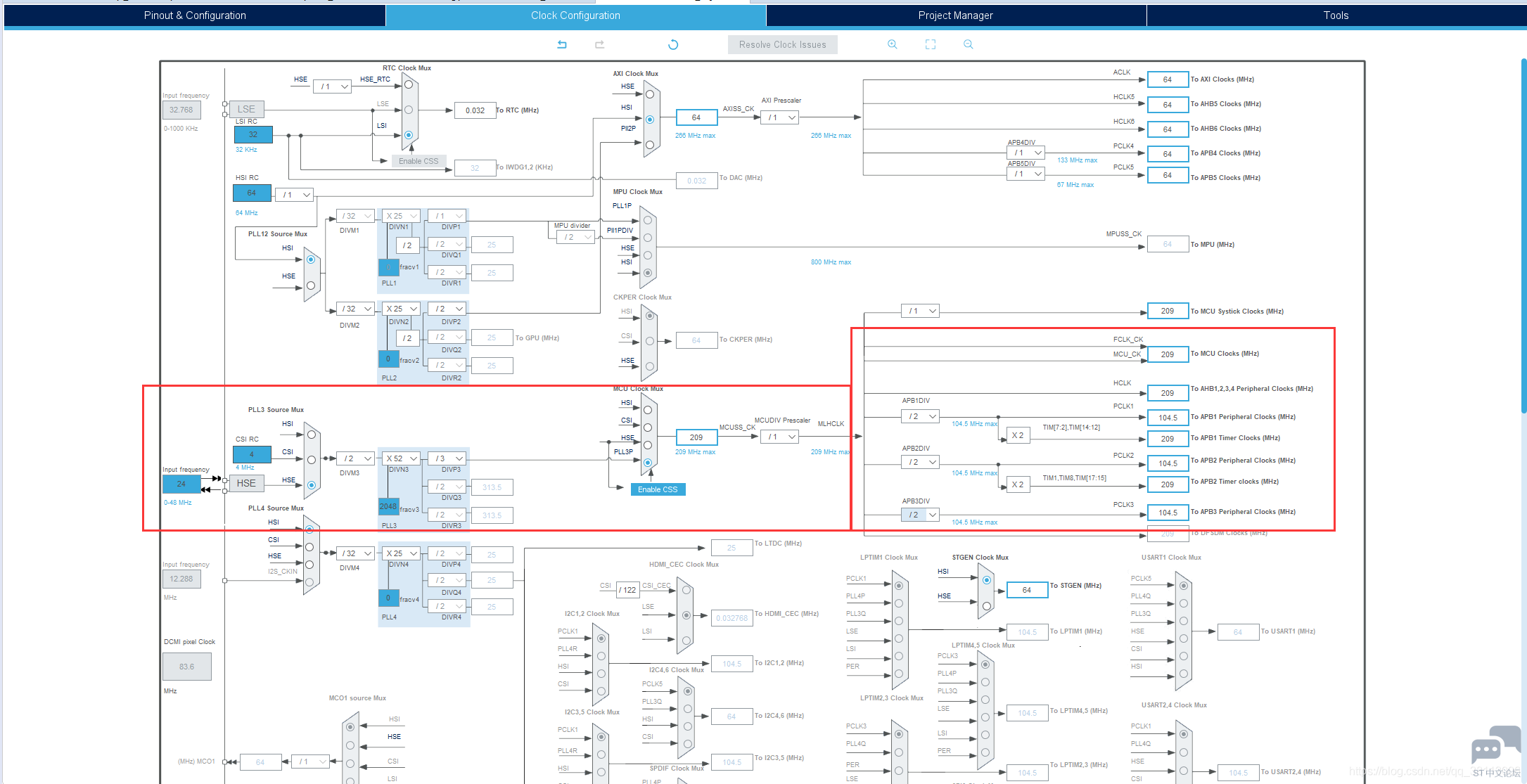

' K3 f: n# u. ^7 Y. Z. Q6 Y, B然后时钟树配置如图,即MCU的主时钟配置为209MHz,同时定时器时钟也是209MHz;
# I$ D' h$ Z# U0 L& r8 v
5 d$ Q: w0 z5 h/ J/ `( j4 n5 k6 F; \ 20200925184311582.png

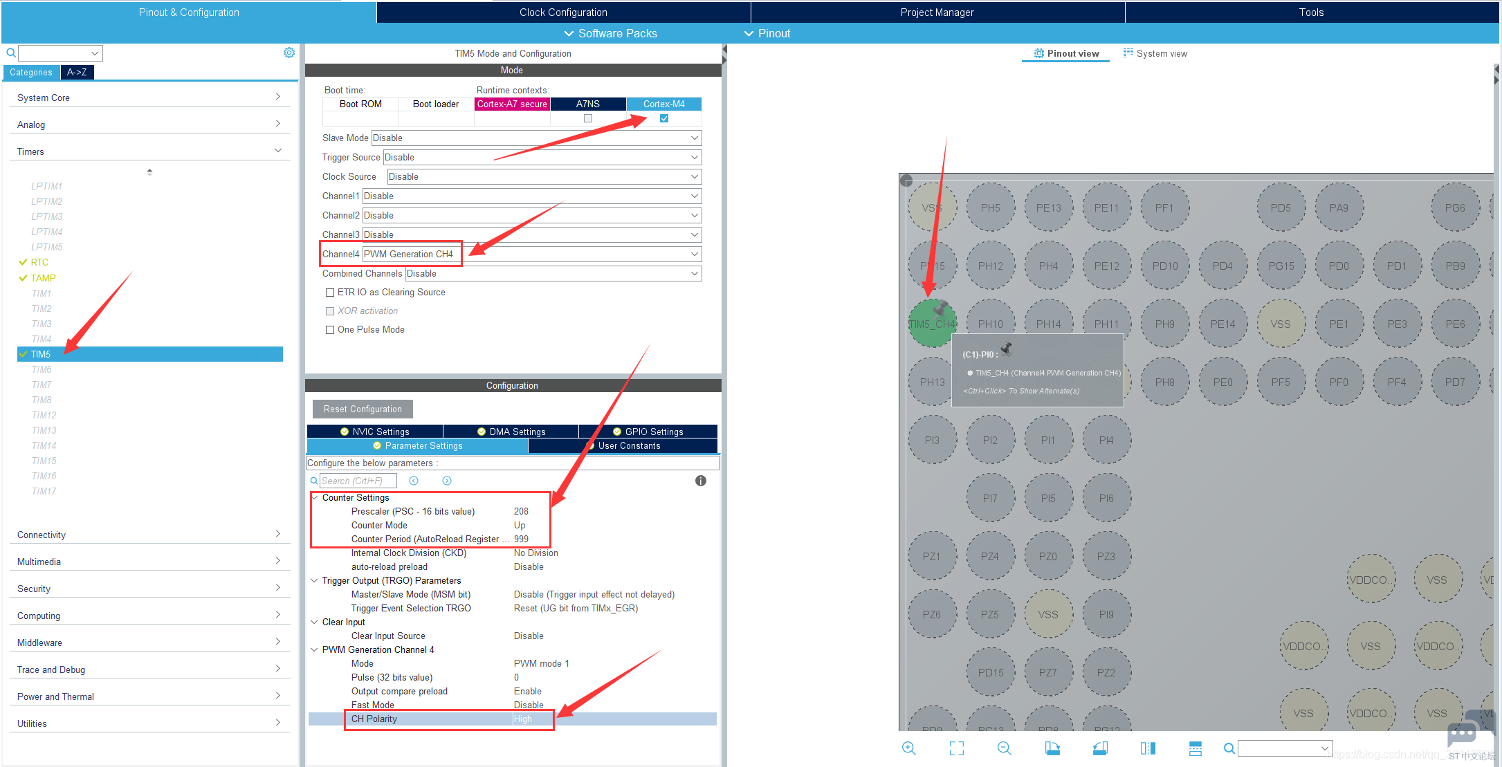

接下来设置定时器,首先将PI0设置为【TIM_CH4】,然后点击TIM5,勾选【Cortex-M4】,将通道4设置为PWM通道4输出,接下来设置预分频系数为208,自动重装载值为999,然后输出比较极性为高* ?9 q1 Q) w- G$ v7 T' E

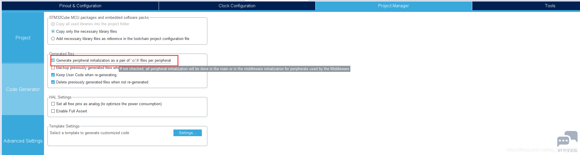

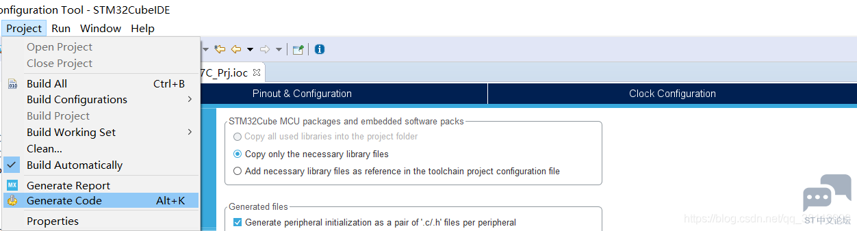

9 ?1 u" Z; t1 O" C/ k5 {三、生成代码# ^  m) }1 G$ B% X9 b7 c% M( e
点击【Project Manager】->【Code Generator】,勾选“ Generate peripheral initialization as a pair of ‘.c/.h’files per peripheral”,让外设初始化代码单独生成
. C2 @$ w) F4 C$ H" Y( h  t5 J2 d; m, c. h
$ |' {8 u' m6 H* T# ?  v
8 a) {9 {9 `( h4 O# S3 d这样配置好后就可以点击生成代码了2 |  a$ o: ~4 c5 T- ]& ?  H

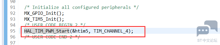

% c" k0 N7 p( @) g/ Y首先我们需要启动PWM,
- G- n* n0 O3 w7 I
! ?; b$ n* _1 X0 \6 b
  1. HAL_TIM_PWM_Start(&htim5, TIM_CHANNEL_4);
# W! T0 H' I* k( b. f  ~
20200925185833922.png # v( J0 Q$ E& {1 O# V1 e; `; I5 N

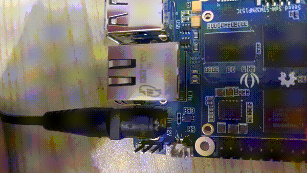

实现效果如下
