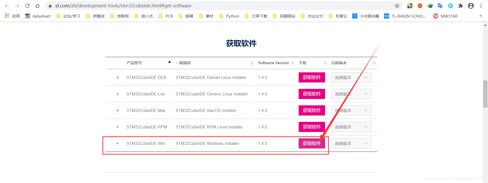

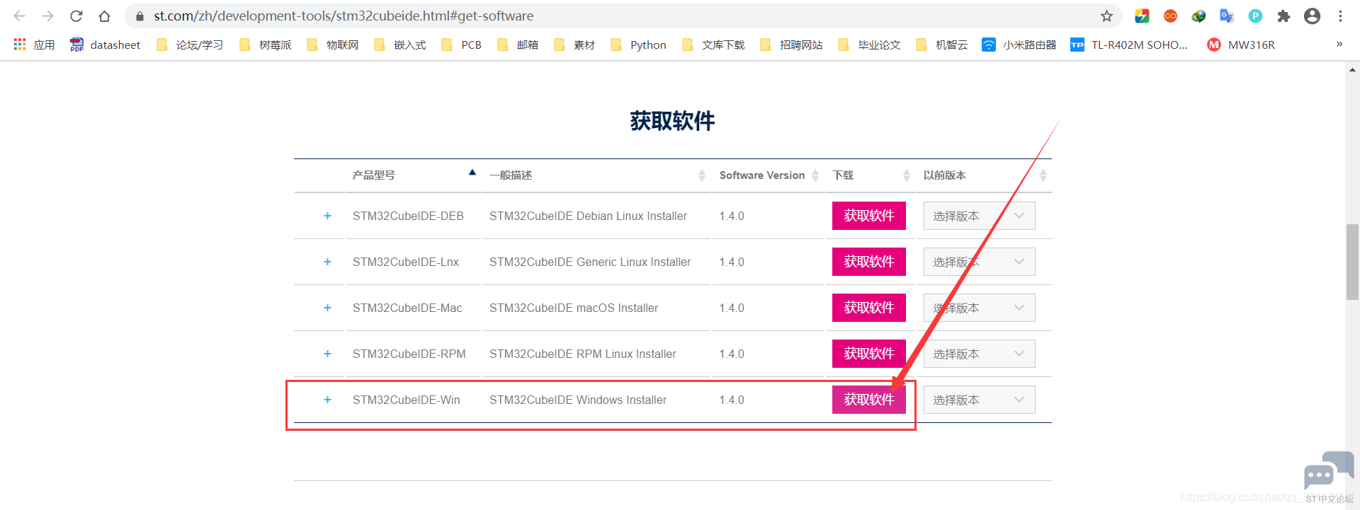

二、STM32CubeIDE的下载# B6 z, @$ ]% `/ X/ c
' m5 J8 z0 ~0 B7 j4 L9 c# s
20200920213627541.png 6 U. `3 c& Q9 w
4 V# r0 A  N2 _% O6 h4 U9 g2 {, C

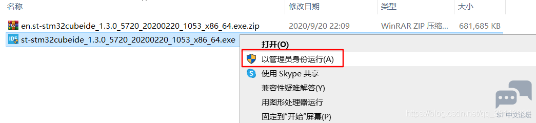

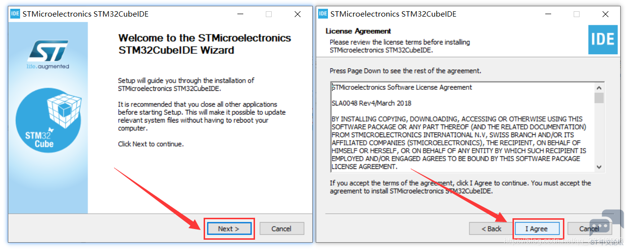

二、STM32CubeIDE的安装
" x* }" _/ K% O, C- ~下载好软件后,解压,右击【以管理员身份运行】,注意不要存放在中文路径下8 a0 Z! P" H. l4 b6 A7 t2 D( H
+ e9 q( h& M) v- f8 a0 a% l! ^, v- o- k( B
然后点击【next】,点击【I Agree】
) F! e" N" ]8 x! z( O8 l
; V# d/ Y' T( b 20200920221745310.png

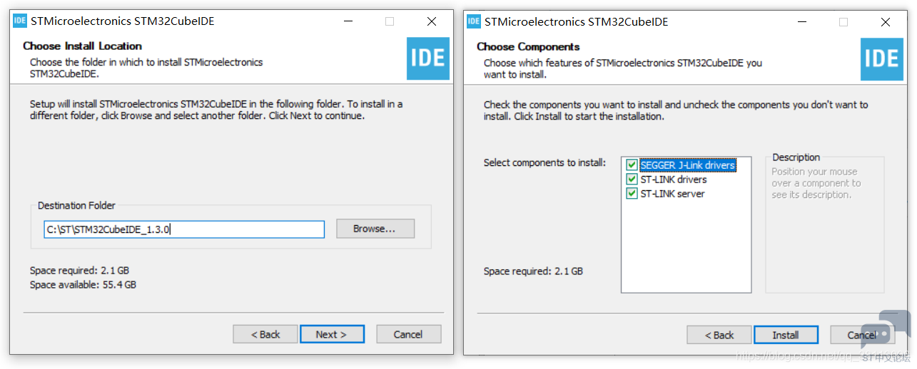

1 ~( ]. `7 t! l7 e, \接下来选择安装路径和要安装的组件
# G4 m+ D! ~: M6 K0 g) B1 @& j' G1 p3 k4 y* f9 Y% z
2020092022211670.png " T* v; ^' f1 D0 N

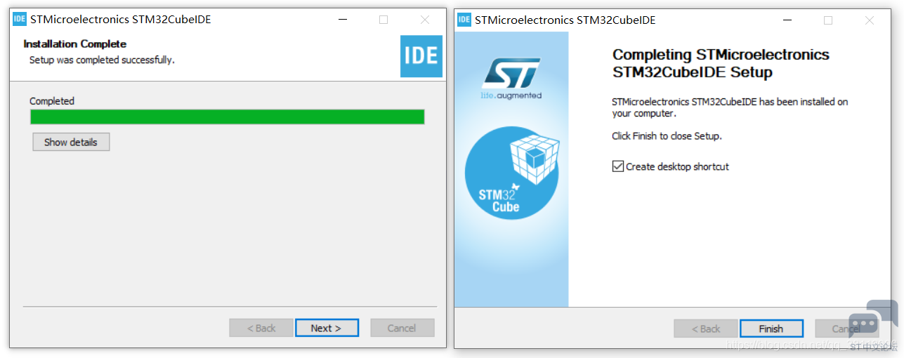

然后等待其安装完成即可
$ a3 b1 Z) O! i( B3 E5 n# l3 ~% c# U, i8 }1 z' F8 B
20200920222813893.png 0 l5 g; J7 ?9 _% F. ~+ _$ z7 v

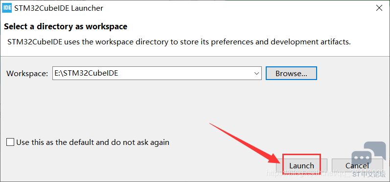

三、新建工程9 ^2 i% V3 z& L$ d6 w& y
安装完成后打开【STM32CubeIDE】,首先选择工作区
; a1 z5 y' H% E( f6 N: C5 ~
$ ?' n! |: j, U7 ?1 I 20200920223059891.png 5 H) C% c) {  b- `" X6 P

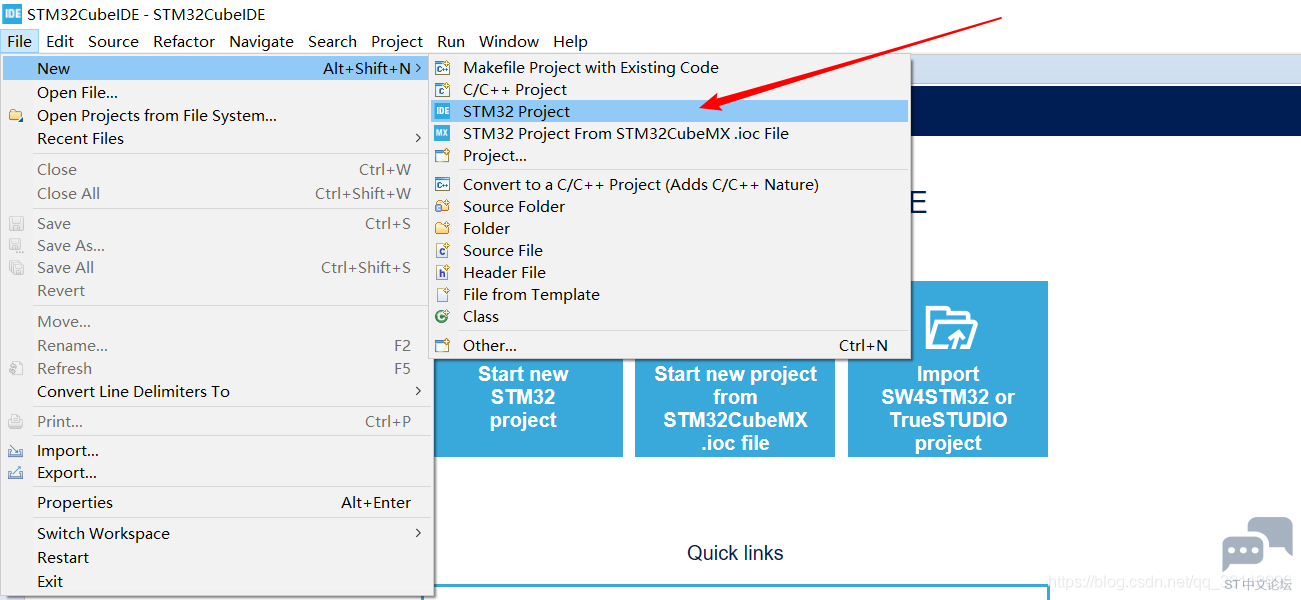

依次点击【File】->【New】->【STM32 Project】新建一个工程
* |( J+ Z8 p1 Y

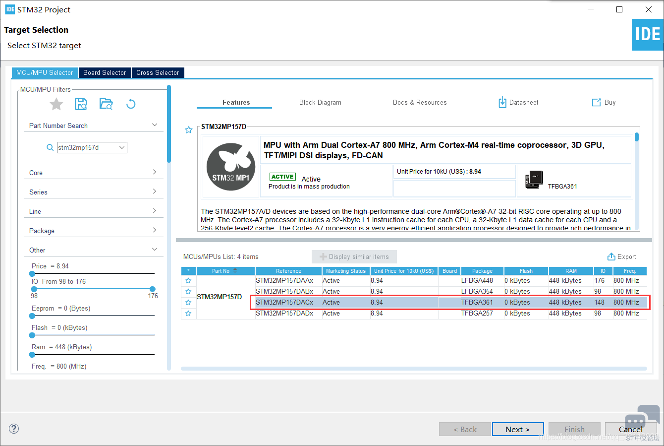

然后在左边“芯片选项区”的搜索框里填入“ STM32MP157D”,接下来选择“ TFBGA361”,双击

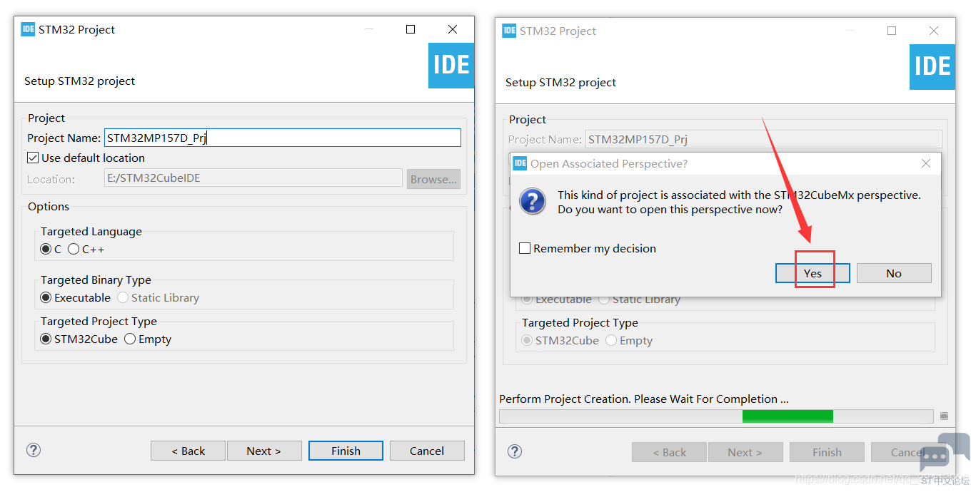

然后输入工程名称,点击【yes】切换到 STM32CubeMX 关联视图

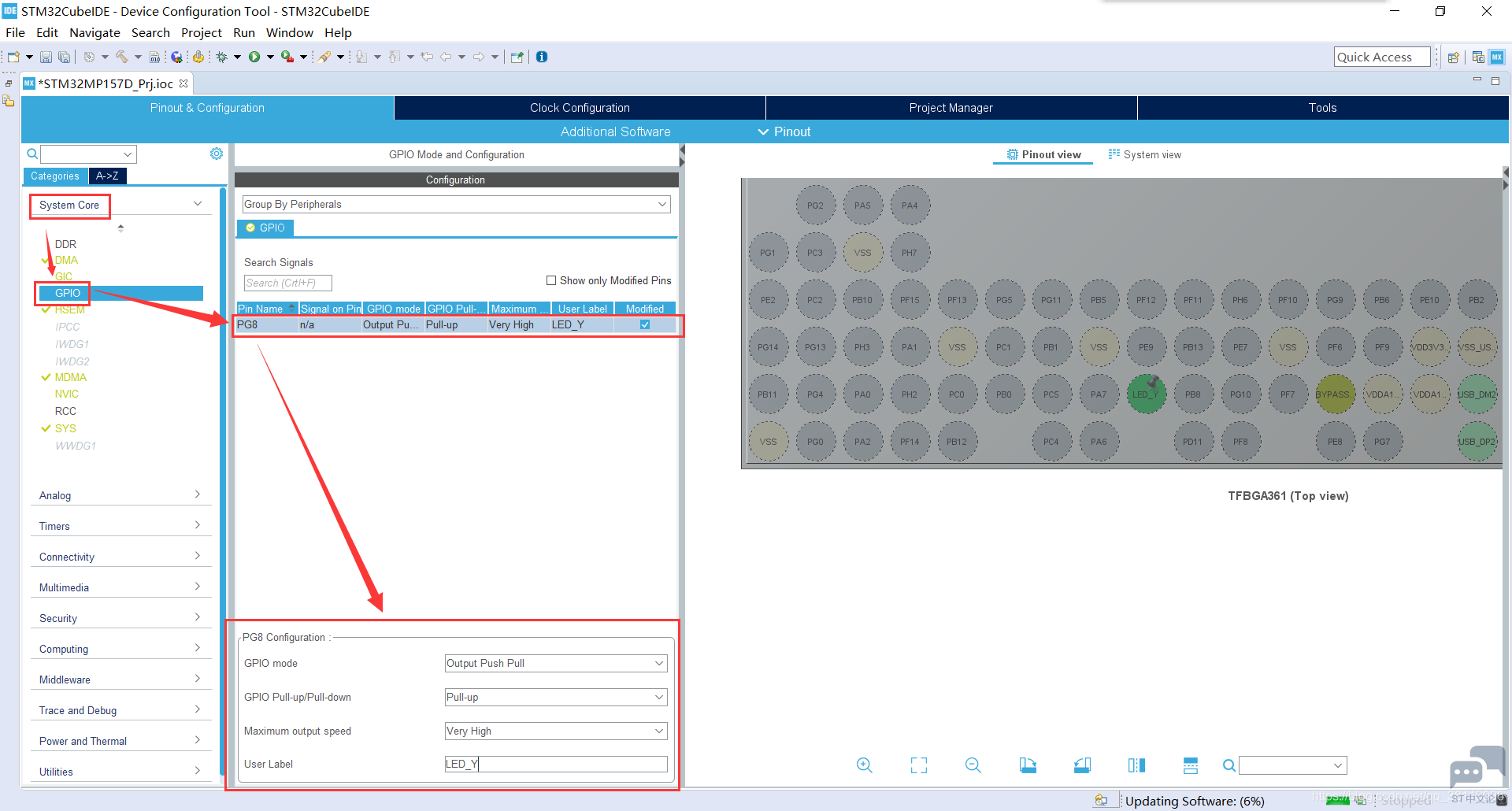

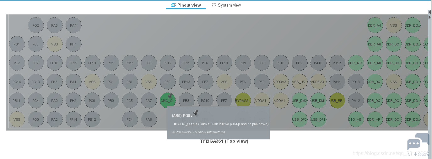

然后我们右键将 PG8设置为GPIO_Output
5 a+ E$ _1 p7 |" o# n# h  Q- L- i) ]2 i# V3 t9 |- e* \" Y' X7 ^8 T
$ T5 P  H# g: l8 m2 w

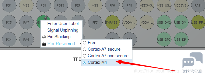

4 z8 z6 s# [& Z- S5 G+ f然后再次右击,将其分配到Cortex-M4内核上5 b8 ]8 J- Z/ a* O6 P5 O. Z
, a" e2 P  t# [ 20200920225952761.png ' x' g. K! R/ W: [* j! B' j
+ {: M2 W5 C- ?7 ^; j) H2 Q接下来设置PG8的初始化模式5 y  |* E4 T. T
* Z2 k4 B/ A: w, y( N" I, \# i/ T
  `, Z0 A( @; H% ?

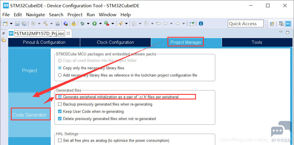

' n; X( X. p. J然后点击【Project Manager】->【Code Generator】,勾选“ Generate peripheral initialization as a pair of ‘.c/.h’files per peripheral”,让外设初始化代码单独生成
# K1 T! _9 d& T( `( S" N4 t/ G' E4 Q! K5 d! W5 K
20200920230554801.png ; V, w( E0 M6 l( F1 O( j% Y( N

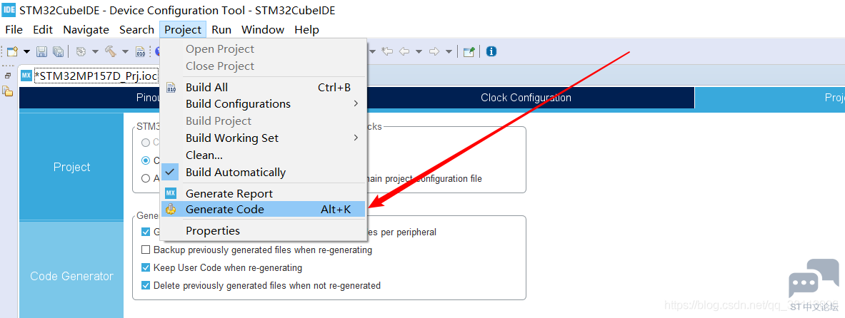

/ V* ~' L1 u8 Y$ ^% v5 M: e! z接着就可以点击【Project】,选择【Grenerate Code】产生初始化代码了

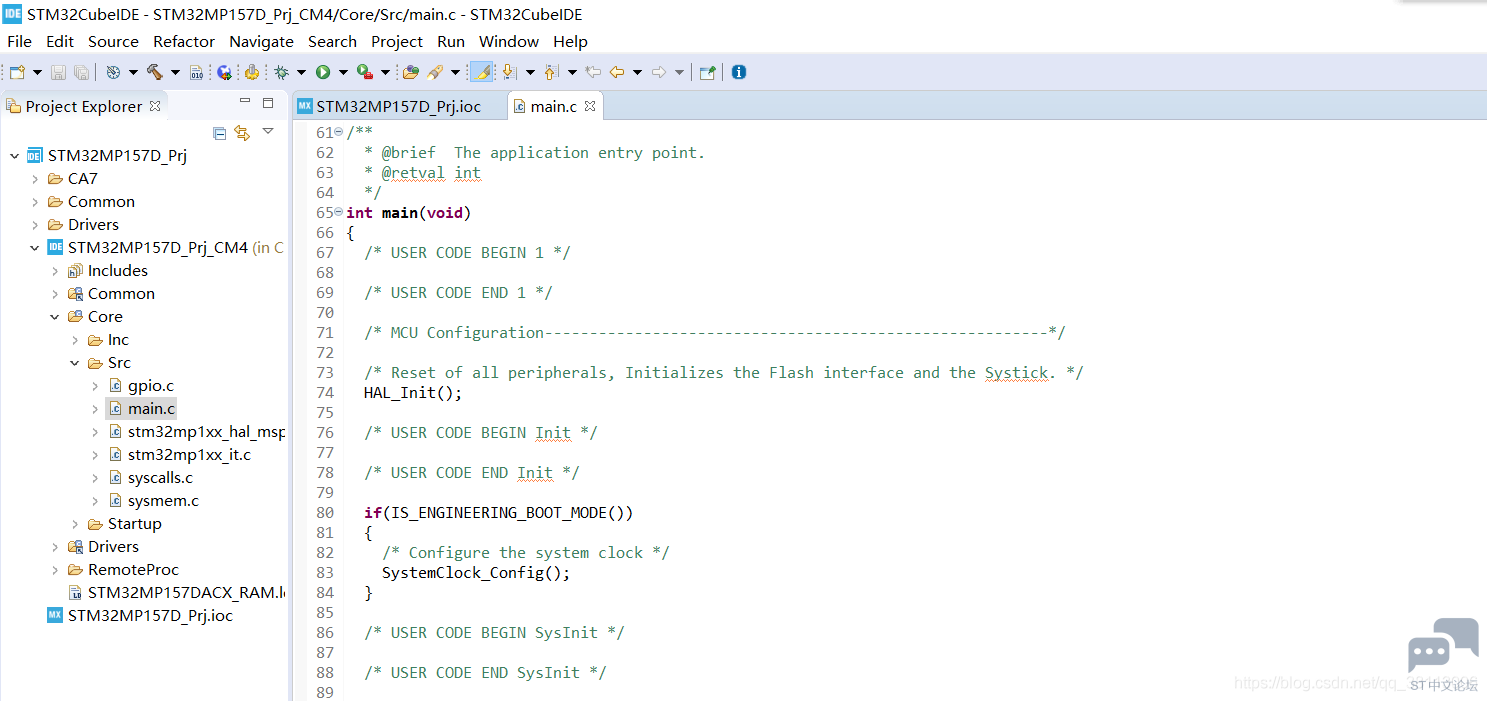

7 R& w4 {& S5 ]+ ^' P( x# d2 b自动生成代码后即可打开main.c
- O, \& p% \, k: E1 a& _( }) z6 w2 E' ^9 t7 r& q% x
20200920231120559.png * {1 v3 |4 _% v  d1 ]
; i2 c. L  m- L这样一个工程就新建完成
