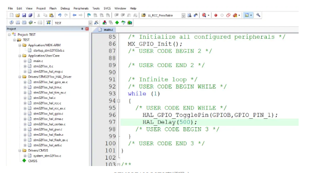

对于初学者来说,刚开始学习STM32时候都使用的是Keil,很多项目都是在Keil环境下编译和调试的,这一章将描述如何将Keil工程迁移到STM32CubeIDE中。
8 ]- }) B7 R2 L# _6 U8 [& |3 h$ m! @* f; i4 }: c- d

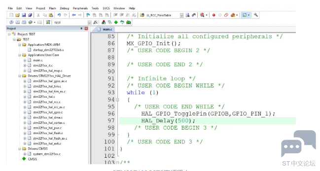

          对照Keil下的新建工程步骤,创建工程、引入工程文件、添加预处理指令、添加头文件包含路径等步骤,STM32CubeIDE中也大同小异。 为了便于说明,我用STM32CubeMX生成了一个Keil5环境下的STM32F103C8T6亮灯程序,然后将其迁移到STM32CubeIDE中。) F, f" k$ f. ~: w" F
' p! D9 G7 P, X! M: @6 b/ x; r, s4 D" Z+ Z* c2 L/ }2 ~+ b7 d
STM32F103C8T6亮灯程序

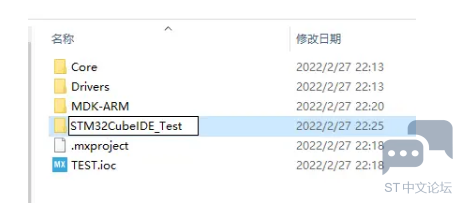

        如图所示,该文件夹内容是STM32CubeMX自动生成的,我们在该路径下面创建一个STM32CubeIDE_Test文件夹,用来存放STM32CubeIDE相关工程文件。! S- K" X& Z4 n, j1 d9 D

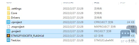

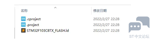

        参照上一章,先使用STM32CubeIDE创建一个STM32F103C8T6的工程,STM32CubeIDE的Workspace中的这三个文件就是我们需要的,这三个文件记录了STM32F103C8T6芯片的一些相关信息,我们可以直接拿来用,很方便。将其拷贝到上面在STM32CubeMX中创建的文件夹内。
- q( c) N/ ?2 t' f  [2 y; I; S, X: [0 X* `
7 r  f3 A! y8 A3 j$ z, e
& Z6 E8 y+ c$ r3 l# Q5 _& R, H
STM32CubeIDE默认生成的文件
. |& k# u$ V. d, V$ f* V. N( E5 M) K, R; A0 k5 m0 z0 n2 F9 ?+ [
- b5 b+ L6 m5 D+ y+ A
这里简单介绍下这三个文件:' L5 p: B6 r! x& J' R
+ g; z0 B% q* q' P- [6 C.cproject : 该文件是CDT插件的工程描述,CDT是Eclipse 的 C/C++ 开发工具。. X: G& B% g; t5 B. e2 Y
2 v% W+ O: S/ d9 e3 ]( O/ @+ \8 a.project:    该文件是Eclipse的工程描述,毕竟STM32CubeIDE就是基于Eclipse的。
0 {- T$ m6 ~: H2 _0 {& q0 D* z( C; o3 w: i
STM32F103C8TX_FLASH.ld  :该文件定义了程序入口地址,定义Flash、RAM中代码和数据的存放位置,将来搞Bootloader的时候就可以在这文件里面修改代码存放的起始地址。

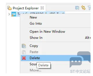

% r. q9 V( L$ p, @2 o; @7 M        然后删除STM32CubeIDE中刚刚创建的工程,因为STM32CubeIDE只能存在一个相同名称的工程。在工程名上右键然后Delete,软件会提示是否删除硬盘上的数据,这里我们先不删除。/ ]: K8 D6 _$ z& w% y* i+ z

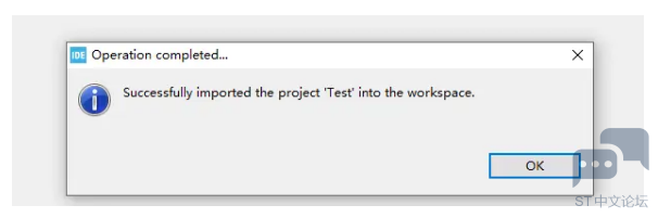

        进入我们在STM32CubeMX下创建的文件夹,点击.project,稍微等待一下就可以看到STM32CubeIDE已经导入了该工程。* X7 \  F- H7 N% r. ?

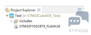

        STM32CubeIDE默认会加载和工程文件同一路径下的所有文件,这时候工程里面全是空的,我们只能看见刚刚三个文件中的STM32F103C8TX_FLASH.Id文件,我们需要做一些操作。3 O# S5 L- i) x
# B; A1 t" o- U$ o  m
& c: `. `$ E, {. k8 N
! h- `9 J! {, p% F! q; E+ {: `0 C
空工程

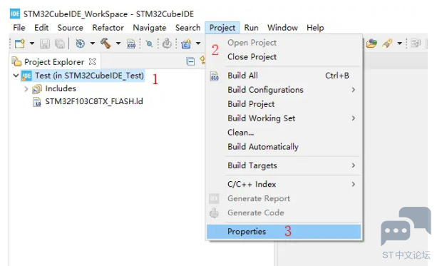

         像Keil一样,我们先将工程文件引入进来,如图所示,先选中工程,然后打开工程属性。5 O3 K. v4 b- y" w' y2 P& w$ O
6 t1 V; I7 e! S5 t( c% y) _
4 O! z! J9 c* Z# L5 L( _7 x8 |' o& L) f9 Z& z
打开工程属性

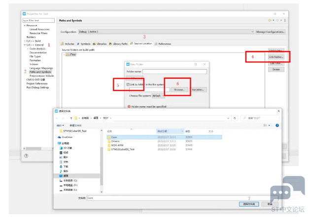

        依次按下图所示步骤,将Core文件夹和Drivers文件夹链接到工程中,这两个文件夹存放了STM32的相关代码,而MDK-ARM主要存放了Keil5的相关工程文件,我们不链接。需要注意的是,链接路径里不能再次包含工程文件,如果这里我们直接链接这个目录的上层文件夹目录的话,将不能链接。! w# G7 m2 D5 n' v
7 K' i! d; Y* ~% ]9 G9 @
, p7 U' Q- @- ~# F- t
4 A9 D+ b9 f. d5 I3 C' h" J$ `* \; C
引入文件
. G5 z3 a! h' C3 k" u" n

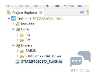

        链接信息确认退出后就能在右侧看到引入的工程文件吗,而且外链的文件夹下面有个小箭头区分。( B0 \3 Z8 \2 e' h

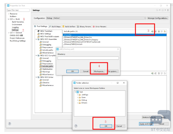

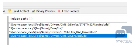

9 L% s+ r* H' O: j+ X1 C        在Keil中,我们需要设置头文件包含路径,在STM32CubeIDE中也一样,注意这张图里已有的是上一个工程自带的,我们把全部删除后再添加。6 t; f! i5 W/ ~# ?* `1 D
! b1 t  t, ?9 W( g) }3 h9 _- p. E
( A% H0 n$ S6 R  a2 E
# Y1 U5 ]' N  U& ^: M
添加包含路径
( S; q$ n# t1 N6 V
# K9 e, }% b. {8 u- `$ z5 }* m+ m! Y+ J% f' A1 S/ ~
        添加完成后如下图所示,主要为HAL库的头文件、ARM内核的头文件。

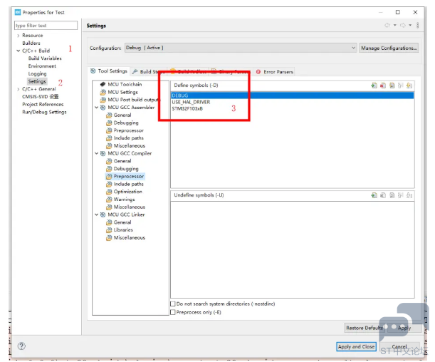

        添加预处理符号,在Keil5中也有该设置,声明一些全局的宏定义,主要是给HAL库使用,这里创建工程的时候已经包含了所需要的USE_HAL_DRIVER和STM32F103xB两个关键预处理,如果还有别的预处理,在此处新增即可。

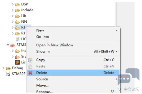

        此时可以尝试编译一下,毫不意外,会有很多报错,由于STM32CubeIDE的特性,会将文件夹下所有的文件引入进来,而有一些不是我们需要的,这些不需要的文件都进行了编译,当然会报很多错误,我们可以通过删除不需要的文件或者排除文件在工程外两种方式,去掉不需要的文件。
: w' R5 U3 D0 |5 l2 a# a& O
" _& C/ i- j( v- `6 n, ?+ m! `        第一种是删除,例如下图这些文件,都是STM32CubeMX多余生成的,此处无用,直接右键删除。此处删除将会直接删除硬盘上的文件,谨记。) P6 Z2 z4 W$ h! {
5 B% j0 v* p- K1 T' {
3 d; D/ z" g1 _2 w: |% P
! k- s% [# L  t- d. l
删除不需要的文件
8 J" x/ I1 Y3 ^- V; l2 ?- W2 ]& p$ @! P
6 p9 M0 g" @/ T5 _* @( s) J% m, v" X

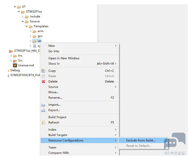

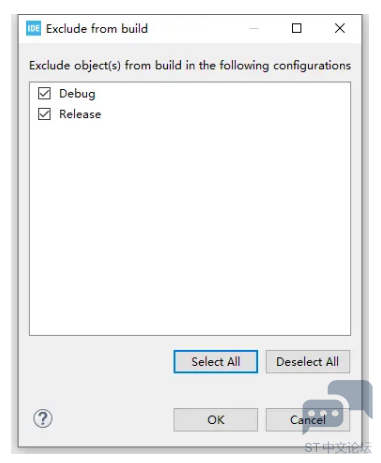

        而对于一些其他文件,例如下图中STM32CubeMX生成的不同编译器下的汇编启动文件,如果我们要实现Keil5和STM32CubeIDE都可以编译的话,则不能删除,我们可以将不需要的文件排除在工程外。如下图所示,对着文件夹或者文件右键。
5 u3 U! \4 n4 q! |$ ~- ?& I
; b: X$ K: I: r6 B
7 S5 t9 m: \$ U- k* X
4 N' O+ X" h9 Z5 W; M+ m8 H9 K
排除文件夹
2 k- O' T. O: K# i/ g
9 F8 J  c' f, ~, N" {1 f4 R! Z! F! E
        然后在弹出的窗口全选,也可以用该方法来切换不同配置下工程编译包含文件,此处的Debug和Release就是两个不同的配置。( n  k7 ?! `: p; x  d5 n3 k& Y

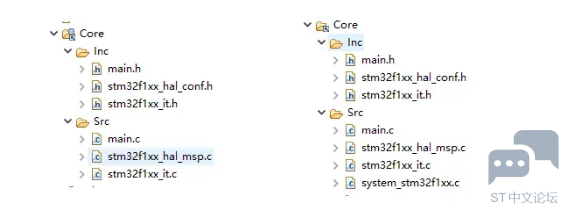

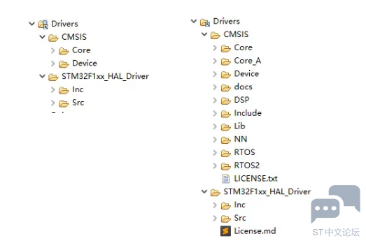

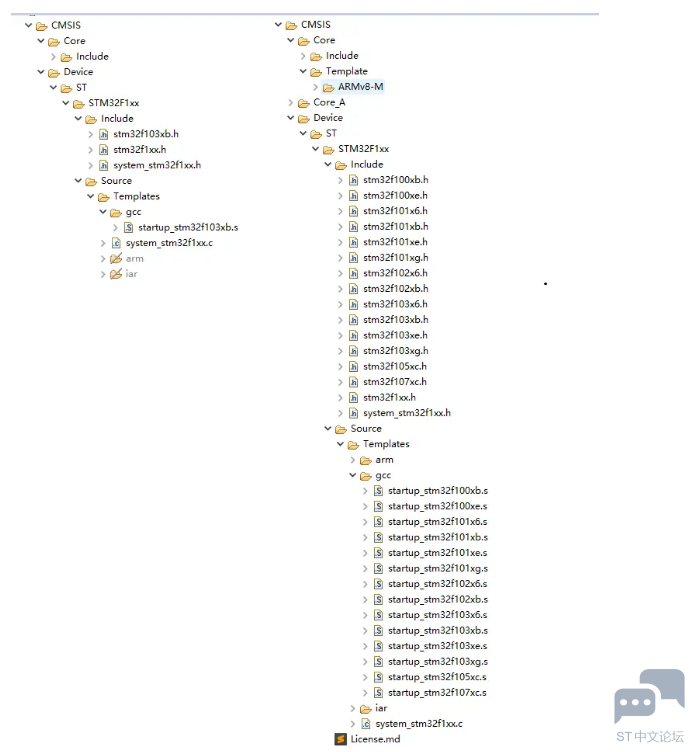

. D' ]1 j9 c: X        为了便于说明,对比删除和排除后目录差异。,Core文件夹下删除了system_stm32f1xx.c,该文件在Drivers文件夹下也有一份,两者只能存在一份,否则编译器会报错,也可以保留Core文件夹下的,看个人习惯。9 k$ o7 [- I7 v" r
  `! f& A$ O$ Q0 I/ J) t
' F+ S* b( c1 ~$ f" T! d6 {/ s$ R  v4 ~
Core文件夹对比
4 m0 O' e/ z2 h6 @5 x# \3 w
$ J1 ]9 H0 X7 g. L% H% ?; r
3 ]* R1 h3 L' v! `+ A9 X/ _
        Drivers下第一级目录,没使用到的全部删除。
3 e! x( |4 Q& S) p; I$ D6 u
( Y8 G+ n' w5 K* e7 x- p" S* f
& g8 f$ o9 K' H  v+ }: \
, ~, t) B% O+ ]7 i/ U- ]# x7 O
Drivers文件夹对比
+ {" F$ `2 g% g+ A, ?
* B# `; o/ p) R7 E
  k. G/ Z$ `; j/ S1 A; u        CMSIS文件夹下,删除了Core文件夹下的Template,删除了其他系列芯片的启动文件和.h文件。而Keil使用的汇编文件存放路径arm,IAR使用的汇编文件存放路径iar,则将其排除。

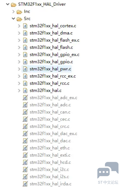

        STM32F1xx_HAL_Driver文件夹,Inc文件不用动,因为都是.h文件,Src文件夹下除了使用下图所示使用到的HAL文件,其他全部排除。7 B/ T* d: d! Q$ O8 W

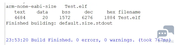

        经过以上步骤,此时再尝试编译,编译通过,生成了Debug文件夹,参照上一章内容,此时下载就可以运行。7 x- q" J8 A% P. A. N9 |

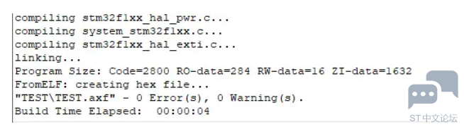

        此时切回到Keil尝试编译,编译器报错找不到Core文件夹下的system_stm32f1xx.c文件,因为前面已经把他删除了,重新将Drivers文件下的system_stm32f1xx.c文件引入,此时Keil也能编译通过。
, Z" G3 m4 Y# h! {4 r- X9 W
3 Y, g' a0 O* H8 U. ?7 u
) g$ K4 V& T5 B$ V. r( A
; I7 ^2 n5 p& s' k' t
Keil编译

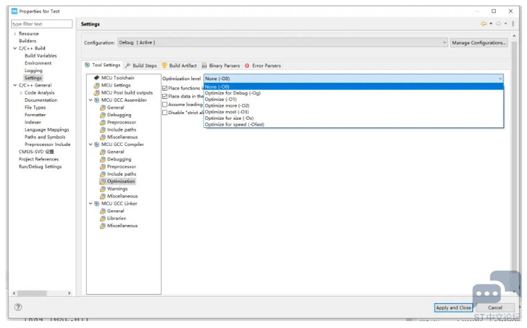

; J" Q* C7 e& o5 @        如果需要调整优化等级,则可以再下图所示位置调整。

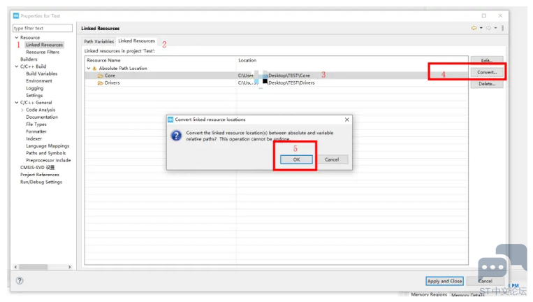

6 l3 o' M* F: m        除了以上内容以外,我们还需要将工程内所有路径设置成相对路径,这样才可以像Keil那样,随意将代码放到任何位置都能编译,按下图所示步骤,将路径从绝对路径转换为相对路径。  c5 |3 \% p9 g, ]+ l" `

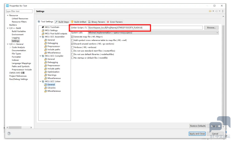

        前文提到的Id文件,此时已经是相对路径,如果不是的话也需要修改为相对路径。5 p5 e! p* e; b

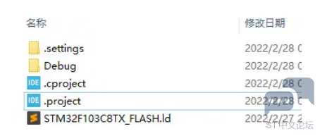

        查看工程文件夹内,除了最开始拷贝过来的这三个文件,其余都是编译过程中产生的文件,提交代码或者拷贝到别处时都可以删除。
8 ^' L& l2 l* F( u" p. X% [3 `+ r" B% G# c
        额外需要注意的是,STM32CubeIDE只能存在一个相同名称的工程,所有拷贝到别处时还需要删除已有工程,只删除工程但是不删除硬盘数据,然后在别的路径下打开就可以自动导入。
