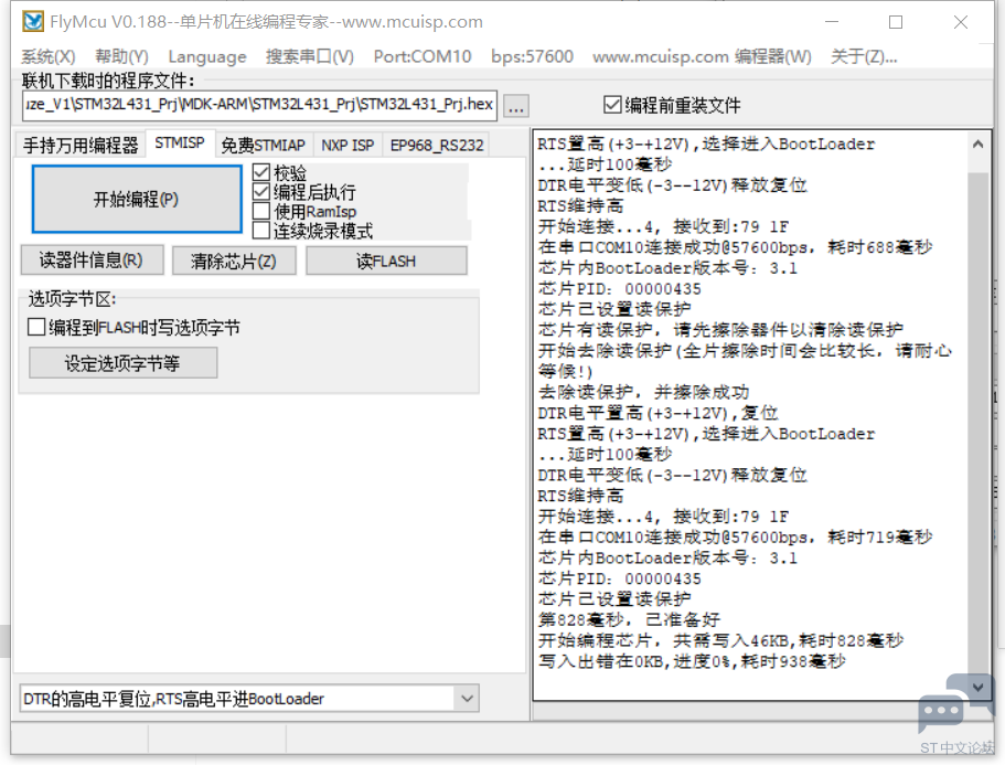

使用STLINK或JLINK烧写程序后,再使用MCU ISP串口烧录相同的HEX文件可以烧录成功 但是:当更改过程序之后,使用MCU isp串口烧录更改后的HEX文件,烧录失败 |
建议使用官方的烧写软件,STM32CubeProgrammer也挺方便的。 |
各位大侠,有没有遇到过类似问题,帮忙回复解决一下啊 |
| 从LOG上看请奇怪的,在最后面显示已经加了读保护,然后又编写成功,有点矛盾。 建议还是问问这个编程器公司吧。正常用调试器的话,只要是擦除空了的芯片,都能烧录进去的。 |
使用STM32CubeProgrammer可以正常更新 |
