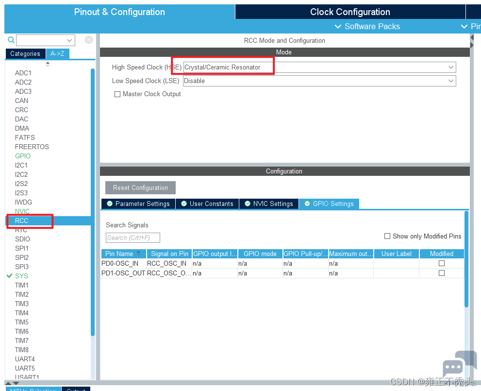

1、基础工程建立

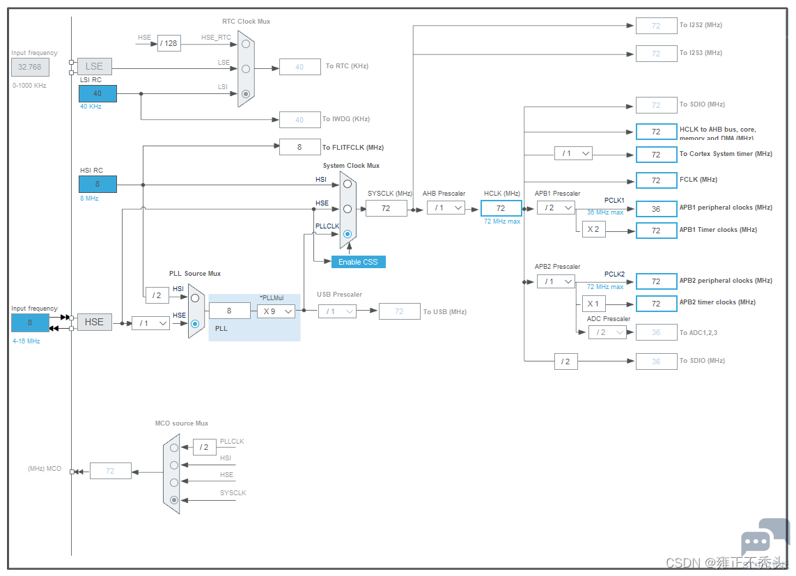

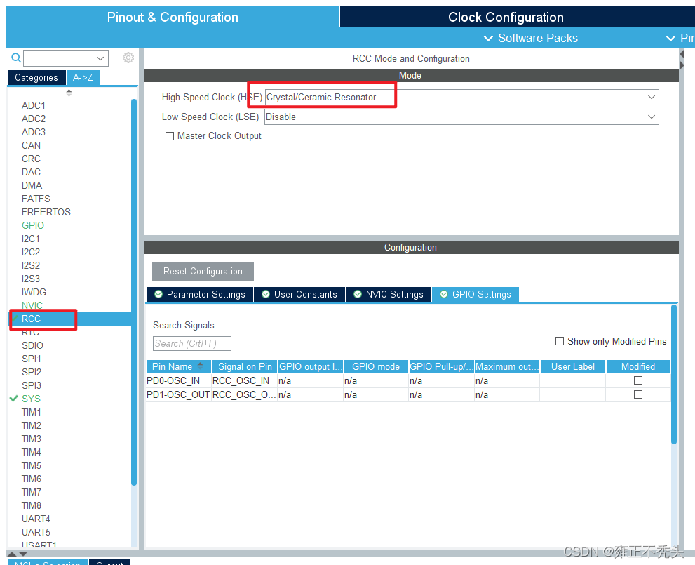

( S% {6 V0 ^' i* g首先通过STM32CubeMX建立基础工程,首先开启RCC并将时钟配置到72M主频:
* _: \' u/ E0 `: U0 F
/ V+ J* |: Y, ^' X  X2 k4 P 0d9a9d0cdf844058b67dcb56f0824717.png / l$ t' P3 ~* |4 h
27e99cb5ca624cfa946152e3d4268811.png ; }9 Y' t% n. V

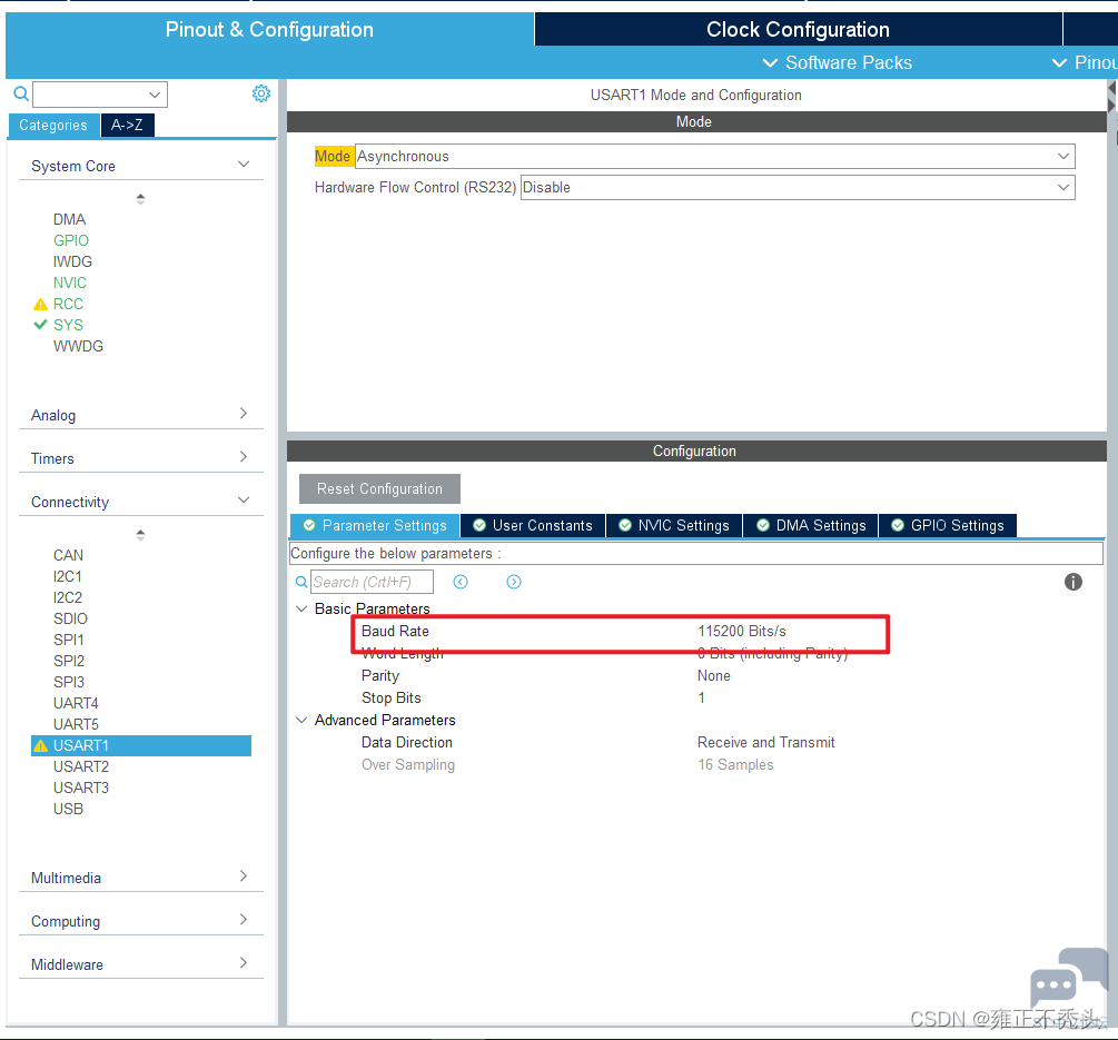

配置串口1用于调试打印:
' B, n% ^7 G4 S# b
# X; ?+ N) t( }2 s a139d6331f4740f182d61b46f26253ba.png 1 m2 U, n7 J& W- d$ r

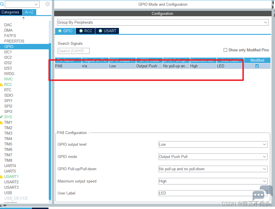

在配置个LED灯的IO:
( e* R, Z  B3 G/ }, ^( }- r: M$ ^3 l8 c
7ce51f1027e440d9889cf6e2f4647a75.png 9 U+ S1 X  g" `1 F) F: V

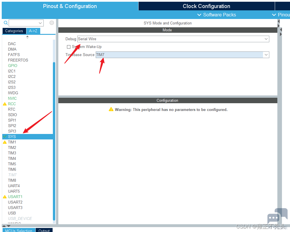

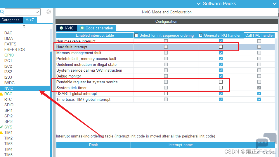

将HAL用到的系统滴答定时器切换成定时器7,因为SysTick定时器我们要给rtthread使用:, e4 }7 \  ]8 h: m0 X
' I0 w8 e4 G7 `. v 76ef1c75457e45f4881e20e9b4ce86d4.png ( R( b3 p0 K4 p% f! x  X9 J

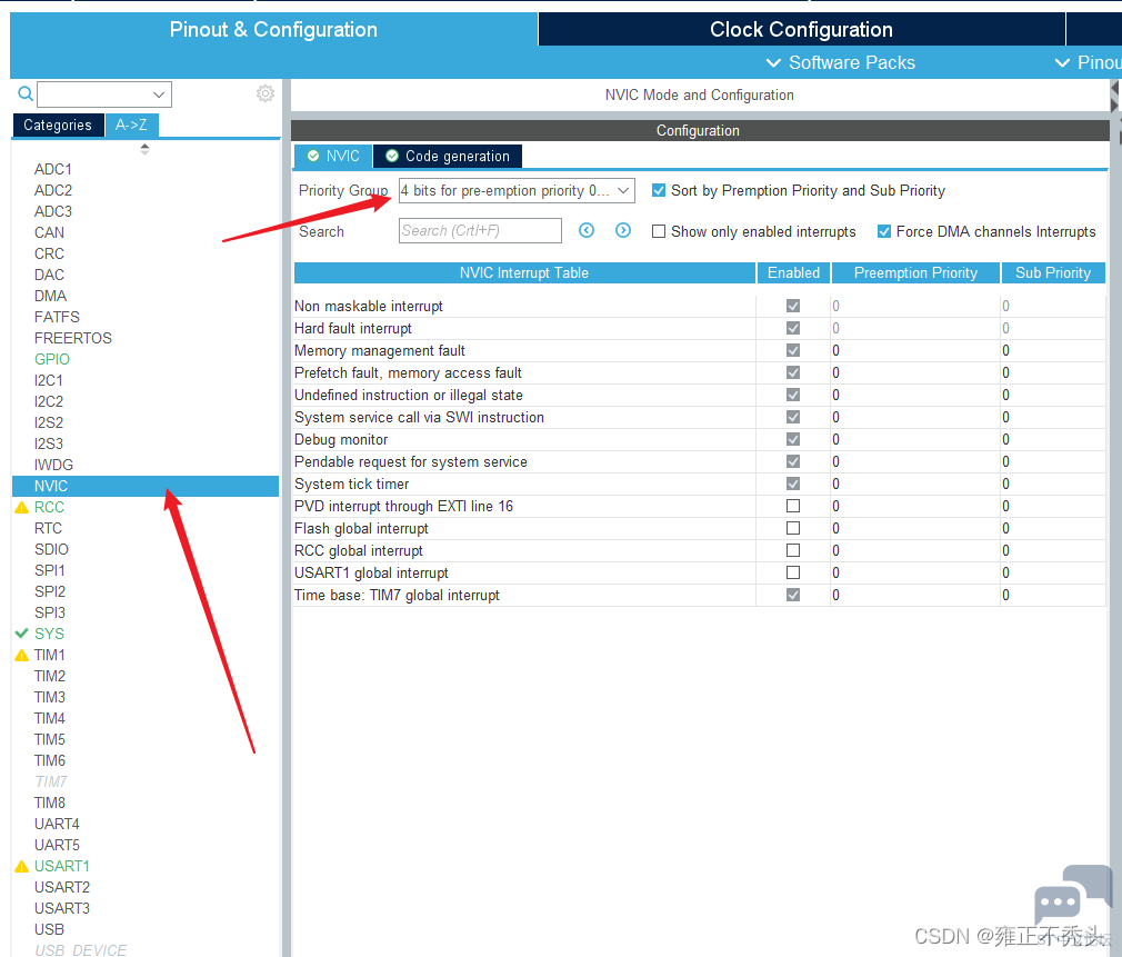

7 W; Z$ G# j1 k3 |# k( s- G中断分组设置为4:
) J3 G  s" C* H3 L! K( n
7 A3 C: S4 z& _, F9 o9 a! O; K' Y9 e# G. W' Z6 _

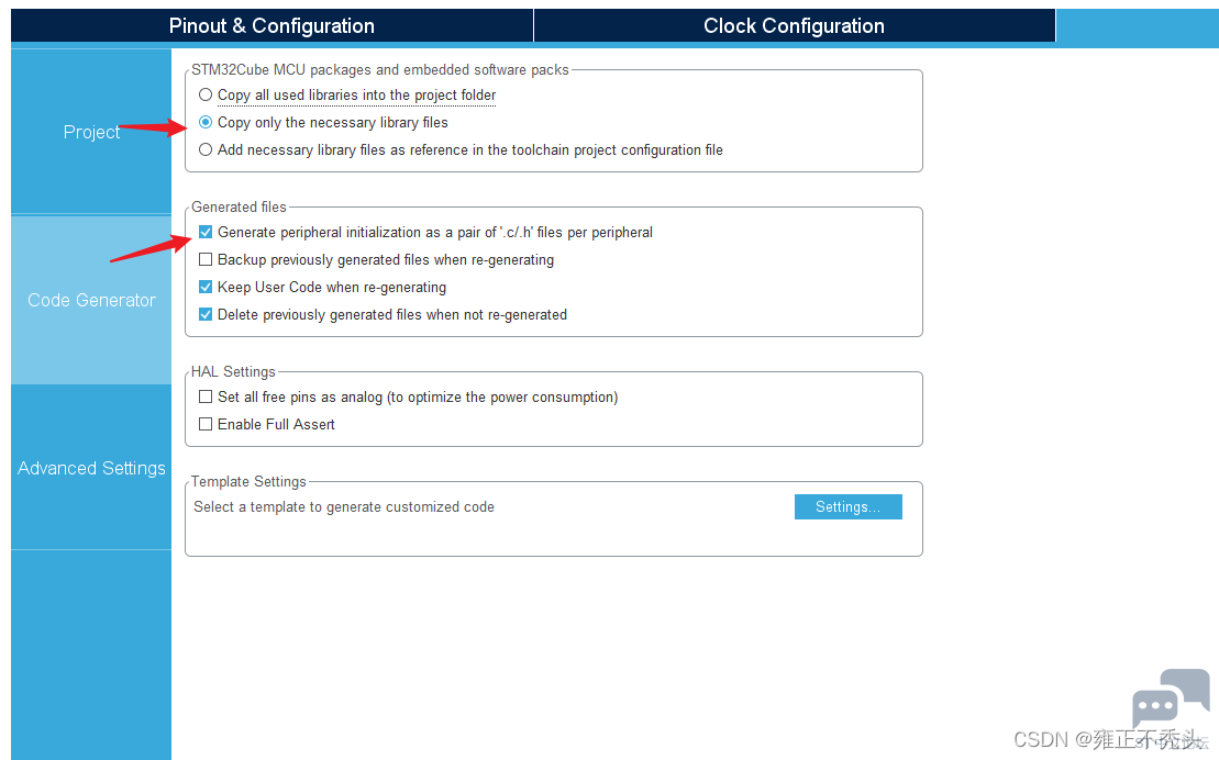

取消掉这三个函数的生成,因为rtthread已经把这三个函数生成好了:
- n8 F: k+ h' f$ v  d* Z8 K6 Z5 [1 X; a. a" h+ D1 E+ q
55205bfb94604af794ba0184059c1c92.png / u9 h8 [% d4 Y& ?! l

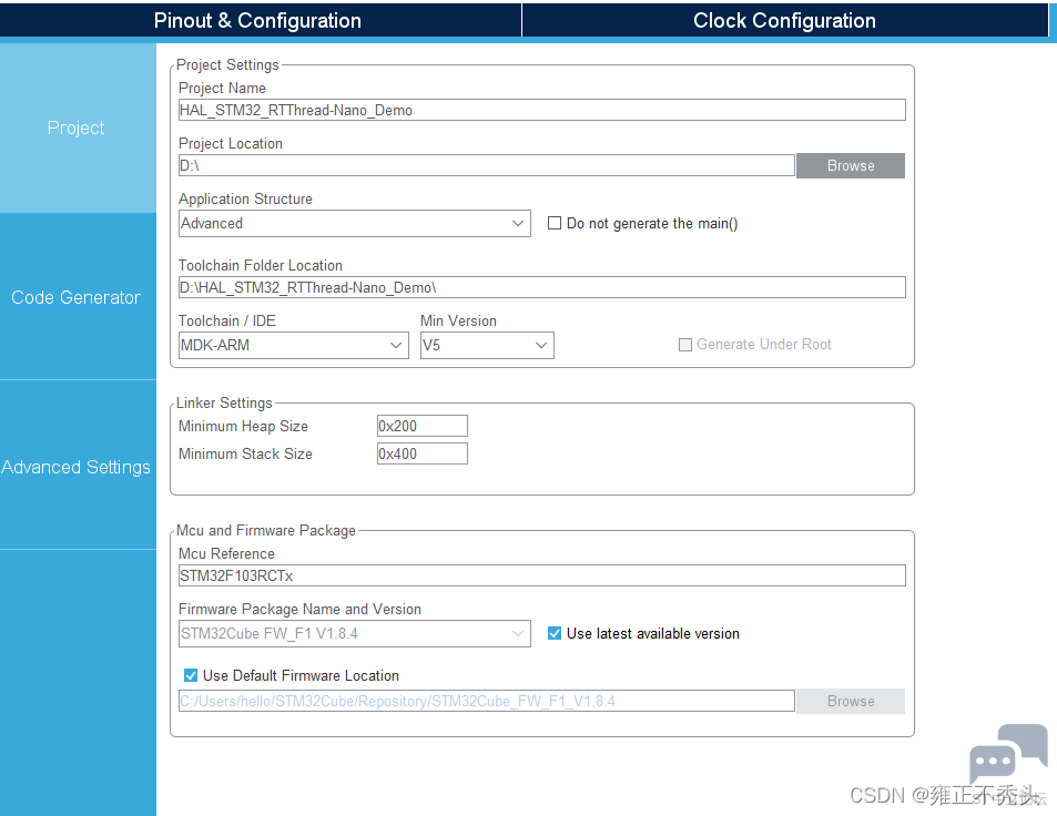

最后输出工程:
  y6 h+ F5 I$ {. ^" Z/ j1 R* R3 ~( L! f% |8 Z
e7ca145b011c401fbb1f1f9c8ad5467c.png / m4 q. `3 x+ b
, m+ |2 x6 U, T1 j6 g f4da79b9a4ef44be9e97854af8767d77.png 5 M( T4 R# l( q5 B# L' W3 G

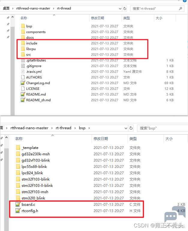

从rtthread官网下载解压rtthread-nano源码并解压,我们移植需要以下文件:
6 ]  R, y1 E: g2 u$ f5 ?0 W7 U
1 U. |# w1 n9 ]) n1 o0 |& P* V7 W) v

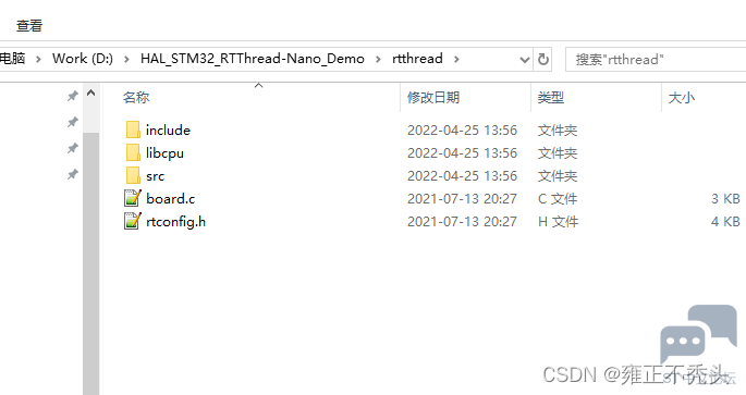

将上图文件拷贝到工程目录,如下图所示:
4 O; N$ v/ N- j! ]7 l5 A7 g) s. X, c3 k
eab01db0b60f4fa6bbf11c88a7fb93f2.png 5 Q) {( \. i6 Z1 |* g7 h3 M
% p( B# q3 q8 s/ f* s% V

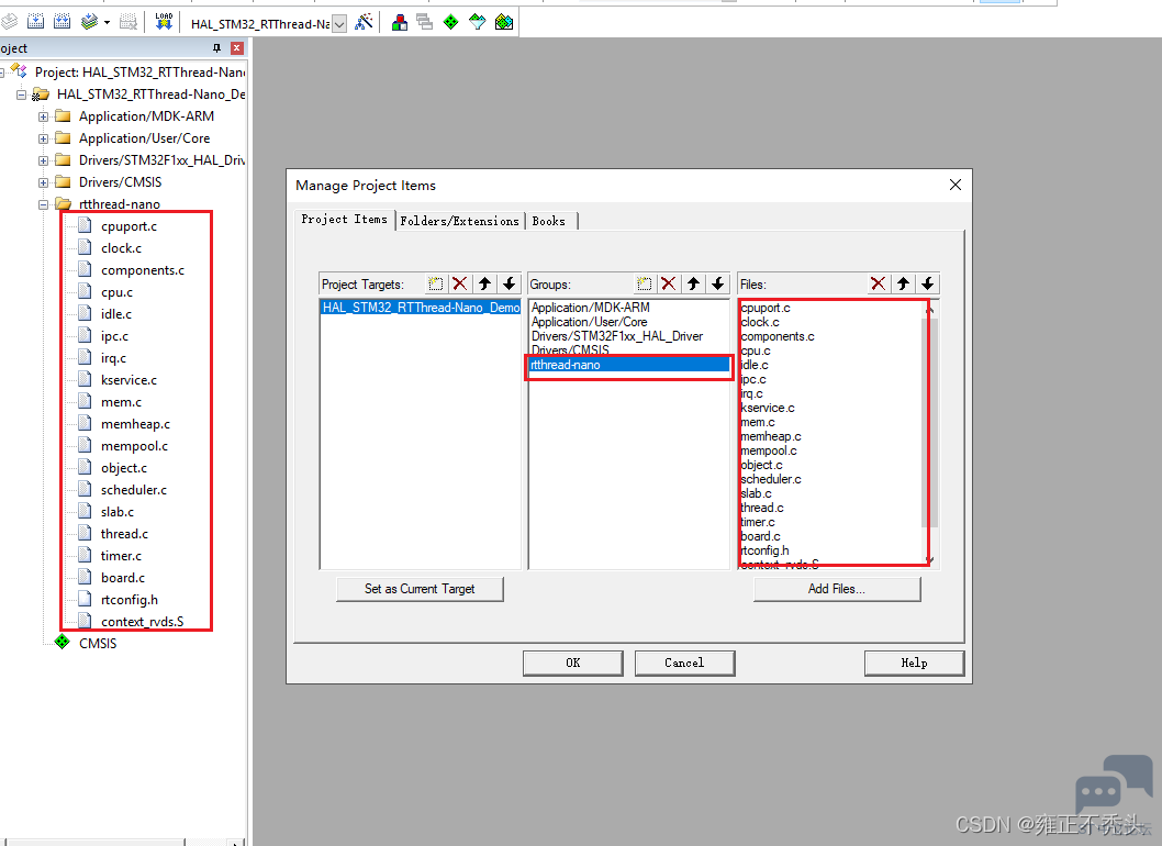

需要将rtthread添加进工程的文件有:, V. J+ O) D! \1 u' R  d
$ }9 a5 {* {1 E, ^: Slibcpu\arm\cortex-m3\cpuport.c, L; k/ z% a$ D3 ?" x8 {# ~! w
libcpu\arm\cortex-m3\context_rvds.S
" u# g4 D' \4 E. S& N; j3 zsrc目录下的所有文件
: \( Z6 [5 [  X/ ^/ g6 o7 ]: o) Tboard.c
  a1 p2 K6 `" f  m# |" t; ^6 u4 @- ?: L2 r# ~
如下图所示:
2 J  W: k' H2 X9 s( F' O, [6 C# l5 c1 U2 M
816423cfd5a64dcd8fcaca5858558f25.png ) H) f6 M  A/ w$ L4 a, ^6 O

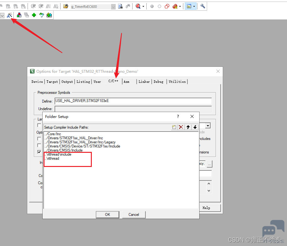

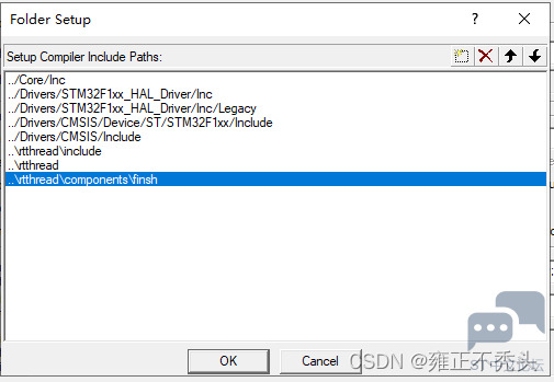

4 v2 m7 Q. v4 M/ {/ N然后添加头文件包含:
$ I% A+ y. E1 S  p
# e8 ^2 J9 Q$ ]' \3 J, D$ ~ dcc75905292b49749fbad7b3994cd752.png / a; }5 d( Y+ @
4 y3 ^: m4 _. x9 I/ a* n( O- h& D6 J

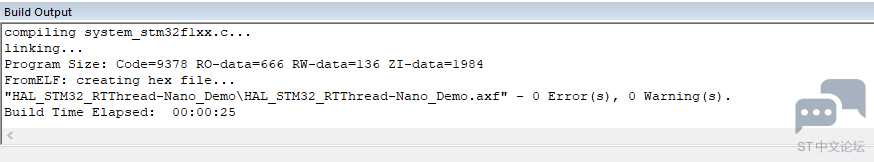

尝试初次编译,直接编译通过:! t5 l1 o- {5 R$ k
& G5 t4 _- V* E2 j9 v- b

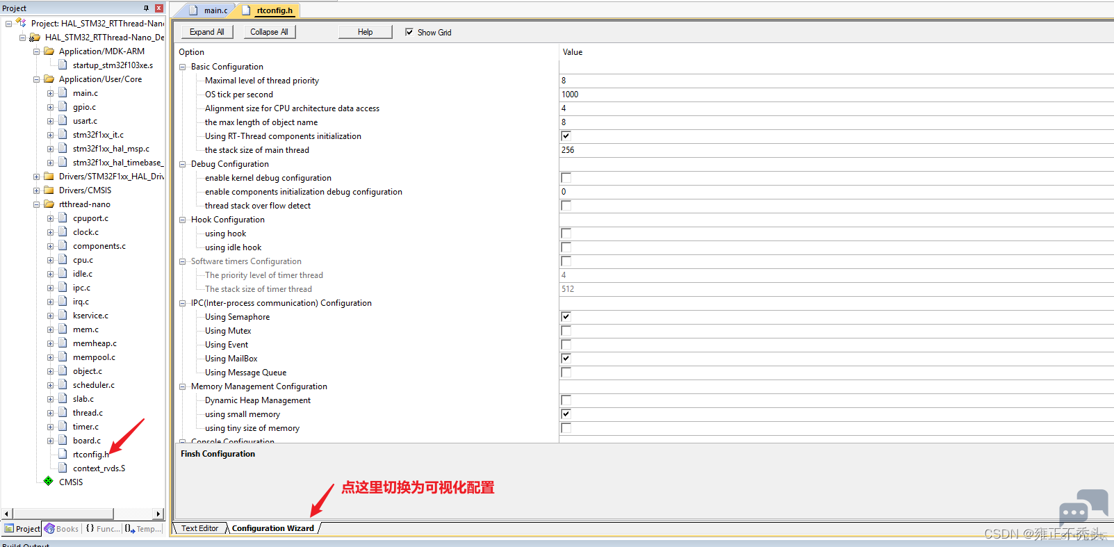

首先检查一下rtconfig.h配置文件的各项,在keil中打开可以切换为图像化配置,基本默认配置即可:( {# i9 i' d# S( E
2 t* l1 C  F& A+ [) g1 ` 02570946856a47bb8461afde46d08f04.png 2 l* G5 p* U  N& r* v

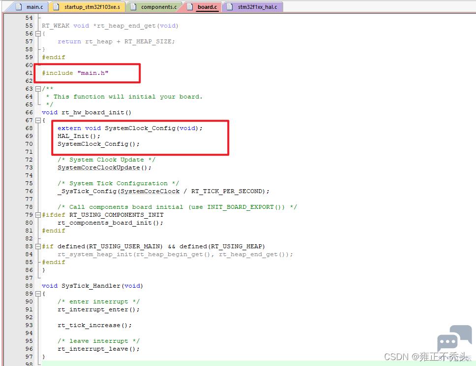

然后适配时钟,打开board.c文件,找到rt_hw_board_init函数,改为以下:
7 M' a. I  P  \- Q/ a/ a1 A8 A1 i& r+ I. L5 _  ^, h
$ O0 B* n) v& y4 G, {4 a! ?" I/ S+ e, L: @

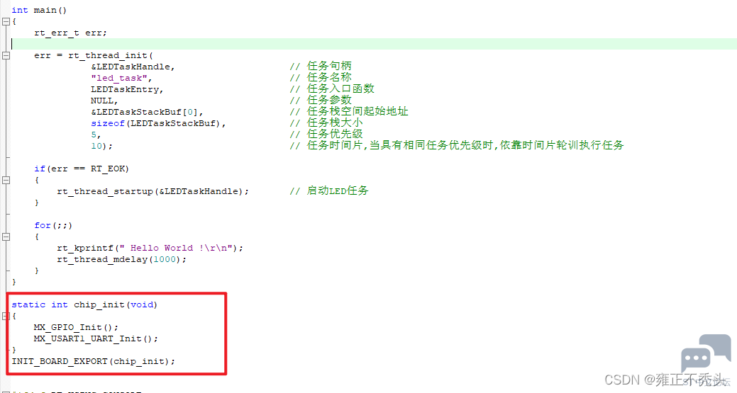

接着在main.c文件中写一个外设初始化的函数chip_init,将CUBE生成的外设初始化函数中该函数内,用rtthread初始化列表的形式进行外设初始化:
( t; v$ m" ~$ K# F+ W( j6 r# o' i1 `9 c6 q" w9 N! V
+ }( z  Y. P) D; A' s

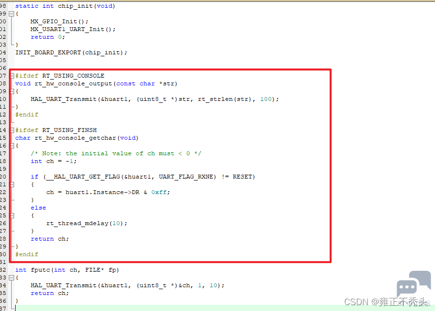

7 V+ |3 a& o% t. V9 }7 H# j然后重定向rt_kprintf函数到串口1:
9 t/ H# g$ L6 h: _
0 u0 B( F7 v' h5 D  g) o$ p! f e6c40ba7bc3541a58e32d230ebe505ee.png 5 g$ K" j5 s  ]' V% O. P
3 ^  {9 [7 E" f8 ~7 s* S; m: Z
  1. #ifdef RT_USING_CONSOLE
    + o+ C0 z; T7 u9 i) F. x# }# m4 M
  2. void rt_hw_console_output(const char *str)
    1 c7 M; y5 r8 |+ F& n0 _/ j
  3. {
    8 t- L* _, L7 Y: p
  4.         HAL_UART_Transmit(&huart1, (uint8_t *)str, rt_strlen(str), 100);2 Q* W% a) C6 {
  5. }
    / ^" l5 S" u/ a* D  h) i& p
  6. #endif
    * O& _' F# p5 M! c& r
  7. ; E( C+ `' _+ S+ S% T5 d
  8. #ifdef RT_USING_FINSH
    7 N/ e; B, c6 X8 }( C) R
  9. char rt_hw_console_getchar(void)- r6 R; V" i! x- S
  10. {3 d9 ^0 {3 f4 O6 F1 U" c
  11.     /* Note: the initial value of ch must < 0 */; M7 |) B# p: _- ]& Y' h9 }7 X5 v
  12.     int ch = -1;
    " Y) o# }9 F( y0 z; y
  13. ) e$ i4 r& `. x
  14.     if (__HAL_UART_GET_FLAG(&huart1, UART_FLAG_RXNE) != RESET)
    - M4 {! B5 j4 t! J
  15.     {
    " h8 X; r# r- x* B# w* H# e* P
  16.         ch = huart1.Instance->DR & 0xff;+ z, a5 I% {- s4 ^- U
  17.     }
    & V' {: N8 Z/ R9 p+ C# j
  18.     else
    $ U, ?4 R/ Q7 e+ t
  19.     {2 R2 |: E( f! q3 r# Z4 a
  20.         rt_thread_mdelay(10);7 J' I! s  y+ l* j; P
  21.     }
    ( M' l3 ]3 S1 B, F+ L
  22.     return ch;
    $ W, N/ n! |2 r4 E8 c
  23. }; j% g/ A! W: C& q# L* W
  24. #endif

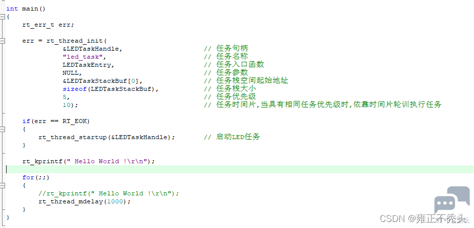

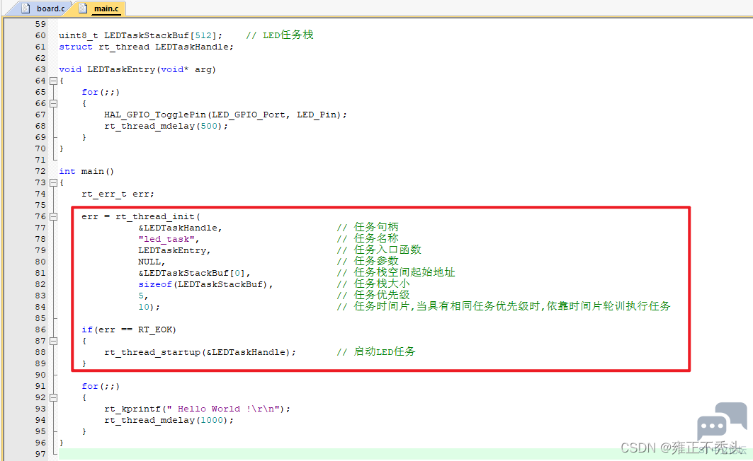

main函数中创建一个LED灯的任务:, E( T3 B2 h+ N0 ^: I
" p& P: m6 ]8 i& u' ]1 C" V- U
, D& U4 P9 w: Q8 |

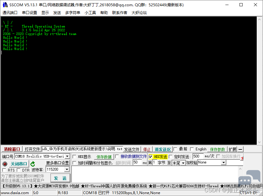

" U5 f+ B3 T% j4 n最后编译运行就可以了:
0 U6 r0 r$ M  ?' ~* H1 E4 E

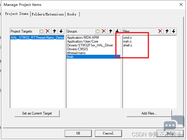

3 }# I# i( x) s将finsh源码和头文件包含加入工程:
. Q9 c: g: S- J7 Z  N9 ^, {
/ C) [8 y8 Z7 ^9 n) j/ Z# b& i 5f49dba9a85148de9e58aec227a6b3f2.png
0 X; m, Z" X7 b- S& [7 W! _8 ^$ m  G1 O* I) K
73fb4cf1fc304438b7b3a5057bd0d97c.png & C& h/ M& P$ W* a+ ^6 V& Z3 z
# d8 Z% u# e, Y5 ~# Z! U& ^3 p7 o& [9 V$ j0 W+ N4 H

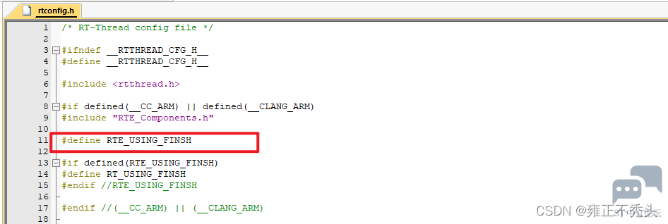

在rtconfig.h中添加宏定义:
5 {7 q& T( J- K) O+ I( T6 p! I& Z  X9 v) g1 n  B/ S0 t
#define RT_USING_FINSH! }( ~/ a; t/ S
0 ~1 V5 w- V; r% o* `; I
1 J* ]: N7 E- U) t6 O- v* H

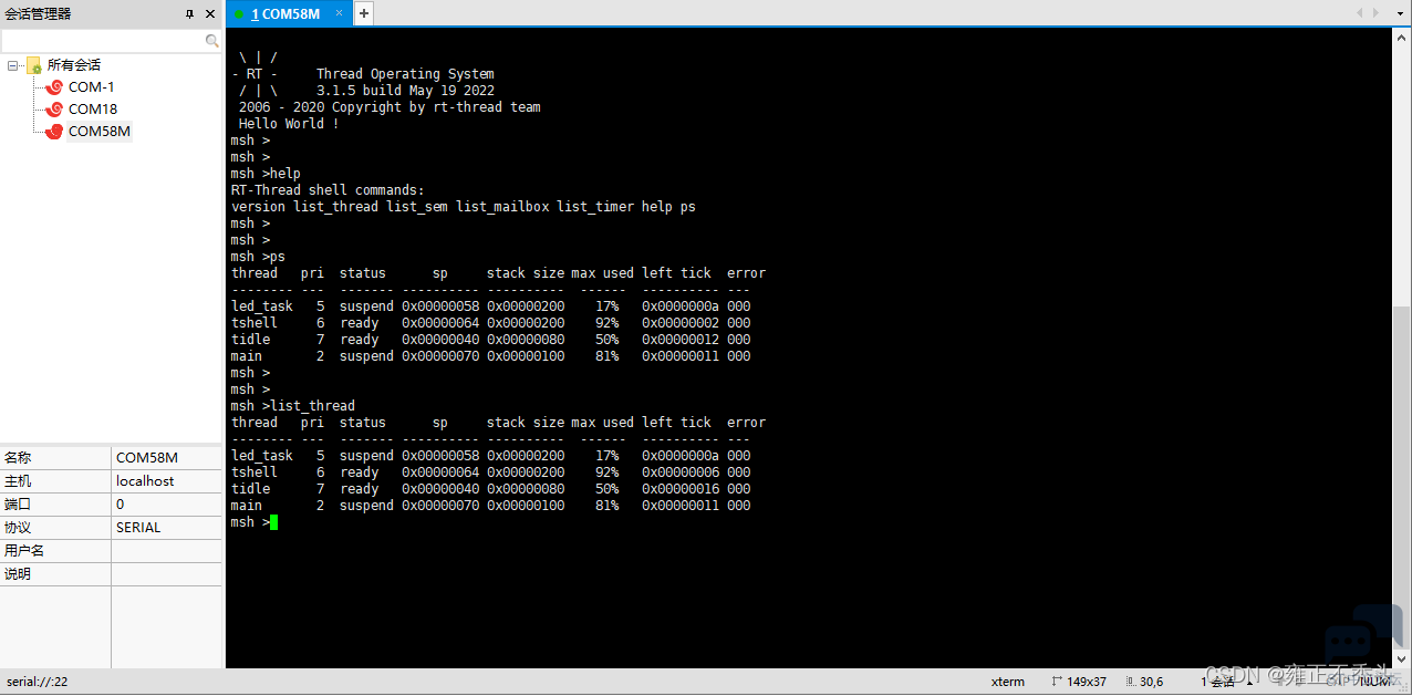

然后编译下载运行:
$ G4 ]$ q* ^; b9 d- K4 b7 O: {4 M! }
. A& |) i! d) j0 A7 `

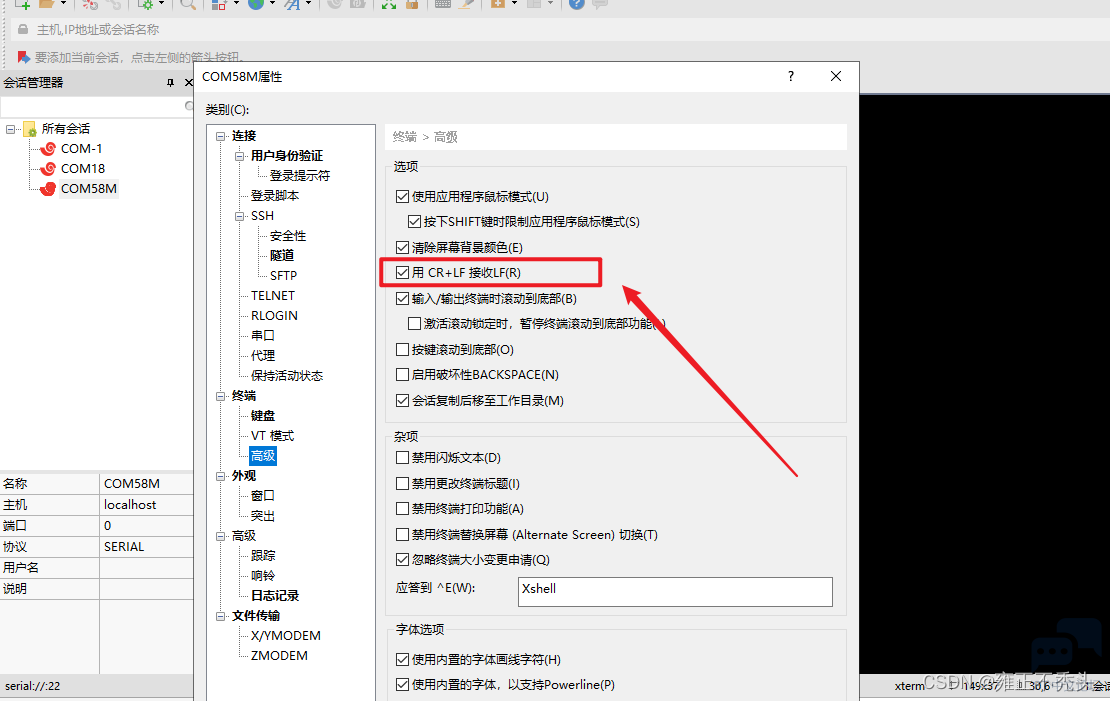

& T& U) D, o& l$ l注意xshell的设置,rtthread是用\n作为回车换行,而xshell默认为\r\n才是回车换行,所以xshell需要这么设置才能正常显示rtthread的打印:: S& v4 W+ Z% T$ c/ o! F
( V( s! v$ |  K3 d0 L9 S, M
4 M+ \$ v/ I- \7 n
