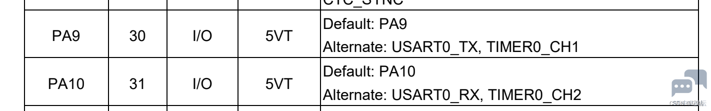

概述; T- U- d" s8 S, D6 P 本章STM32CUBEMX配置STM32F103,并且在GD32F303中进行开发,同时通过GD32303C_START开发板内进行验证。8 k2 _0 W$ l7 O) p 本章主要配置串口进行DMA收发。& p# \" f- P2 R. w, ]3 p5 y 需要GD样片的可以加Q_QUN申请:6_15061293。/ ~5 k4 s& ?; L; ]8 a 查阅手册可以得知,PA9、PA10为串口0的输出和输入口。 2 N, I# P+ G8 B7 c4 Q6 ~' I; t

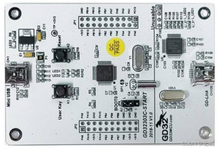

! ^# J, h4 k* m; ]1 b# s/ h 硬件准备 这里准备了GD32303C_START开发板进行验证。* [; B! C2 t3 q% t1 ^ - E6 {: M( H2 }" U! R/ o

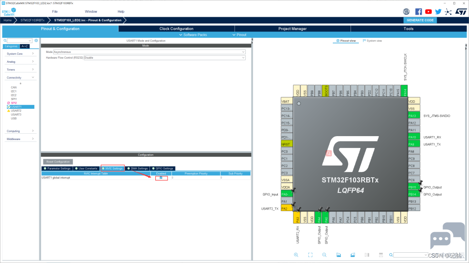

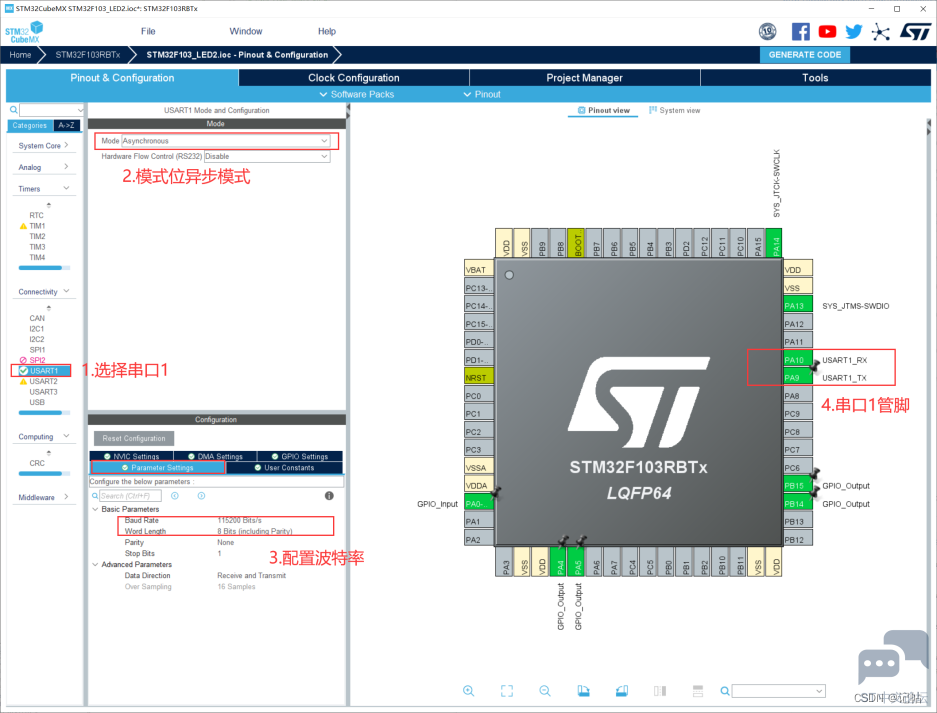

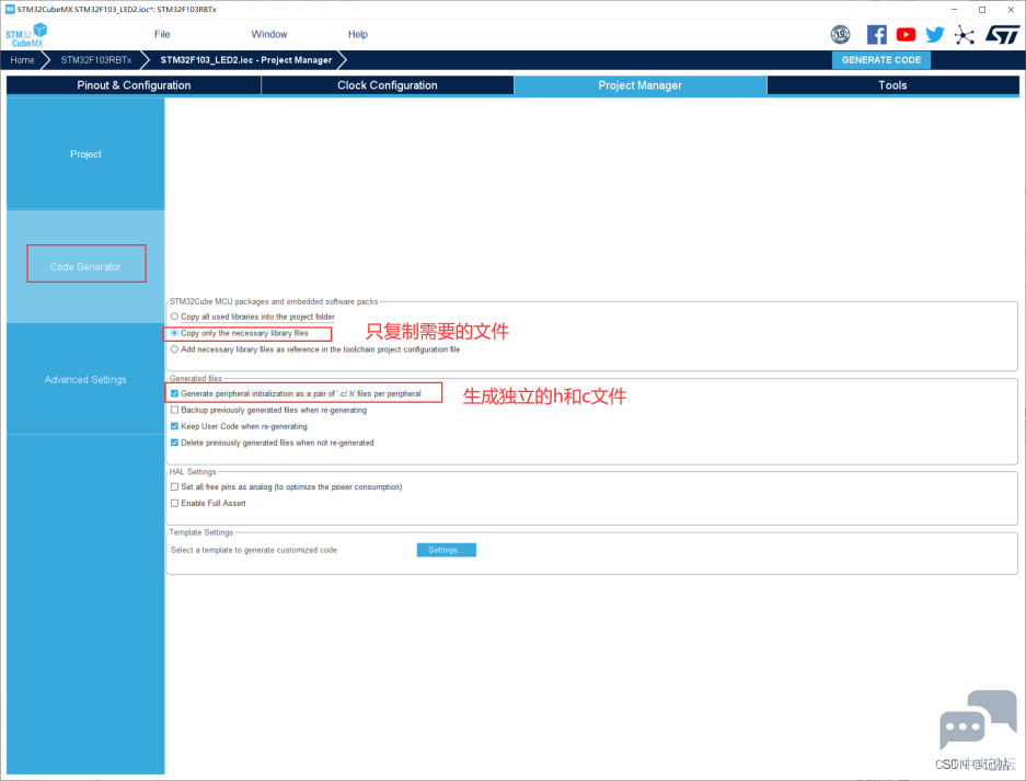

) A/ j) k( E5 l3 f- g( R STM32CUBEMX配置
0 Z9 Q3 w; R# T& T [, ^ 勾选中断。

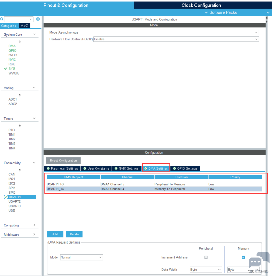

& w; Y. u1 G* M7 h* C8 u 开启DMA读取和接收。 其中Word = 32bit,Half word = 16bit,Byte = 8bit! V( Y" b6 r$ ?' C1 h( u$ w

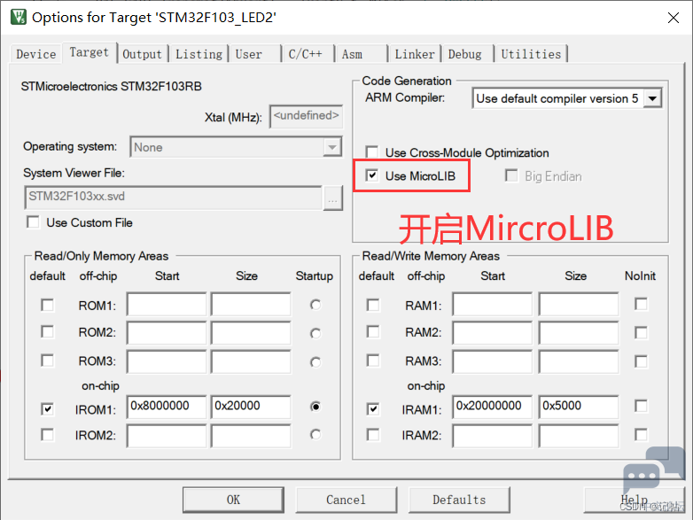

6 r3 Y1 M, J7 J keil配置 microlib 进行了高度优化以使代码变得很小。 它的功能比缺省 C 库少,并且根本不具备某些 ISO C 特性。 某些库函数的运行速度也比较慢,如果要使用printf(),必须开启。0 G2 j W) x6 @. _9 o* ]/ @/ j: M' ~
