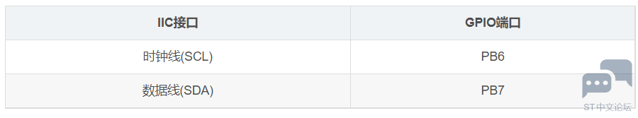

这次I是普通I/O端口模拟IIC通信实验+ g! i) _! Q! u# B5 o. Z! l
具体引脚配置如下:
2 O/ j( _7 d  c' S3 w4 ] 1(AJZXY`OWAA2]LA6E)0B.png ; H" o0 s6 u  q
, X& Q, y$ k  v, k) N0 P
3 ~9 y( M& g/ n: G  G( i$ d+ w( t; p

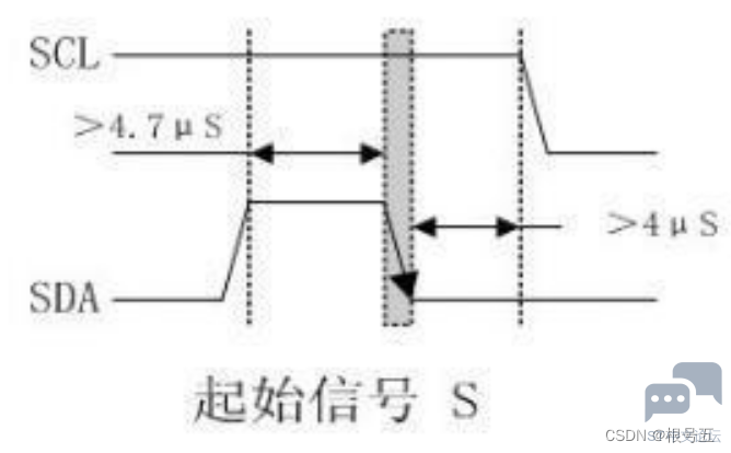

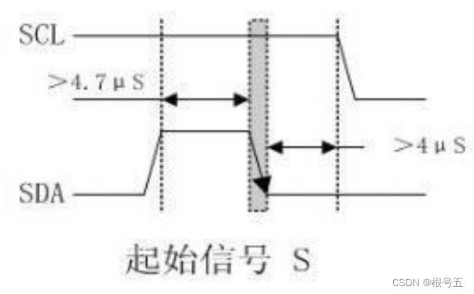

开始信号) l- b8 j7 @3 d
当时钟线SCL 为高电平时,数据线SDA 由高电平向低电平跳变。1 C; D$ |' i: k6 F# i
) B) }& B: T# ?# q具体程序如下:
' K9 t% }* Q8 k. b
( R4 p! ]# ^2 A: q( v. ^
  1. void IIC_Start(void)//开始信号: A; c! s1 ]9 W& N" A4 W8 l+ Z
  2. {0 D2 S( d! K3 D2 f* A* I! s( N" Y
  3.         SDA_OUT();                        //数据线(SDA)输出模式. @  s8 _8 S3 Z' w2 [" }5 n
  4.         SDA_H;                                //数据线(SDA)输出高电平9 v% k  g- \  a* n% i' \+ ?; {
  5.         SCL_H;                                //时钟线(SCL)输出高电平
    8 d% `: o2 ]" H2 U+ i
  6.         delay_us(5);
    % T$ t7 C, E3 y
  7.         SDA_L;                                //数据线(SDA)输出低电平
    ; [- r$ z) @! B6 A" l% _) ]. t
  8.         delay_us(5);( p: E. [% n0 f# ?6 t( \* L+ H
  9.         SCL_L;                                //时钟线(SCL)输出低电平
    + o* _4 ?  ]5 \4 w$ u& ]$ Y' J  \
  10. }

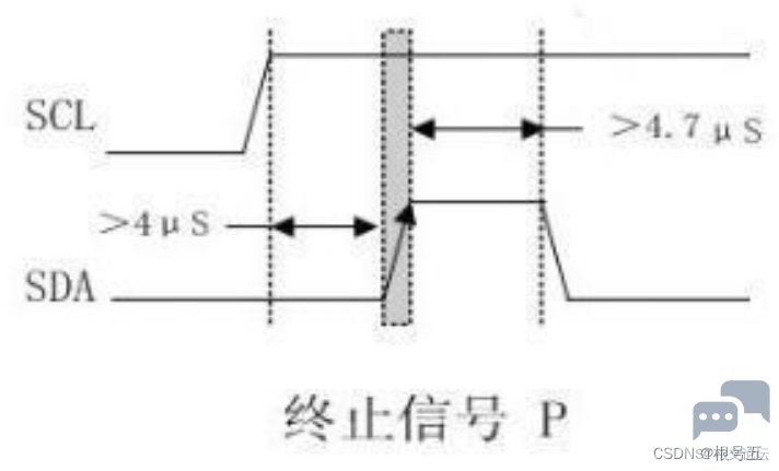

终止信号  @$ ?3 a! e- c8 A
当时钟线SCL 为高电平时,数据线SDA 由低电平向高电平跳变。- O! p5 B* A2 u0 y
6 i+ Q# {! h* [# i7 V* f
85e82cdd10414eafa919be9c7d480bf4.png ! |/ m! K) _: q  @" b
* r! C) N& U- F8 h8 b
具体程序如下:) {4 h- c6 ?% g# y. C  D0 A
$ D& J: V* H2 R4 W: A
  1. void IIC_Stop(void)//终止信号& F2 e8 q7 Q- h: |" \
  2. {9 p# W0 l( Q4 j1 j- A5 d
  3.         SDA_OUT();                //数据线(SDA)输出模式6 z( O% h. O) |( ?/ k
  4.         SCL_L;                        //时钟线(SCL)输出低电平
    ; [. R% |, R  H/ Q4 \
  5.         SDA_L;                        //数据线(SDA)输出低电平
    : X4 O7 m8 Q: g- _  m
  6.         delay_us(5);
    $ S" f& V2 @2 t& q: ]- B2 Q# m  n5 t, n
  7.         SCL_H;                        //时钟线(SCL)输出高电平# W' b3 p- Z2 `% A2 q3 U
  8.         SDA_H;                        //数据线(SDA)输出高电平3 I5 ?8 V; v5 t- p* Z2 m
  9.         delay_us(5);
    - T9 d( E, l% }2 I7 i- u* N
  10. }

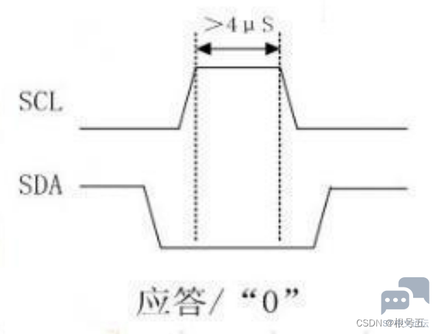

应答信号+ b5 i+ B# B6 }4 ]; S1 j
我们这里写的是IIC主控程序,在读取从控数据的时候,需要回复应答信号。
" J$ }% ~+ g" m# d( \1 l9 B产生应答信号,表示接收数据成功。3 [" d% M" @; G- F# Q0 H
. e7 s% r; Y! W" B$ X; L# q2 p 87595168bd4d4c1aa0c65f6957e146e7.png ; u6 B# F2 y' r! F. p6 @
% s# M+ j: T8 b5 K) D% e5 n# u具体程序如下:, ~' `) t* @" D7 N
* f' ?) o+ P, b- s
  1. void IIC_Ack(void)//产生应答信号+ T: B. j% e* G
  2. {- A' W3 {  h' V  w4 O
  3.         SCL_L;                        //时钟线(SCL)输出低电平
    : y0 o0 v3 v$ V3 L1 a
  4.         SDA_OUT();                //数据线(SDA)输出模式0 g( T# j  n7 f, Q% l. y/ g+ f2 }4 S  B1 i
  5.         SDA_L;                        //数据线(SDA)输出低电平' r1 h! K) D7 Z+ P
  6.         delay_us(2);; a* P3 e$ _( g# Q1 W4 z
    " @! N' V1 S9 f4 A2 @6 o
  8.         delay_us(5);
    7 d6 E% g0 c2 @) {1 U- f  f
    2 F- ]# A2 A$ ~# V& n
  10. }

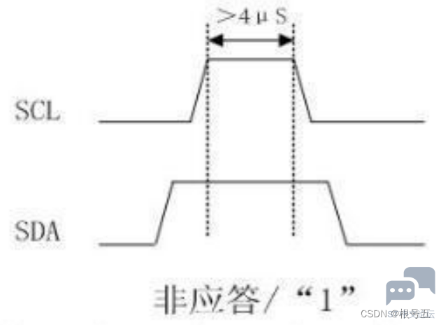

产生非应答信号,表示接收数据失败。- _  d3 j' L8 p, E2 n' g
- \! ^- D/ `7 K! l+ g) D e71f596960034e5797457ea9bcbd1fd2.png
! r! P2 ]6 S; C( |6 a" Z4 V4 U8 r8 x! q- y
具体程序如下:0 n0 C  C$ d; v3 V
: `' ^- x) A! }/ e  w( e
  1. void IIC_NAck(void)//不产生应答信号" S  v' T) i! Z
  2. {$ Q! h8 i* R6 Q4 C, f" h
    ' q  K+ i- X3 ?, }
  4.         SDA_OUT();                //数据线(SDA)输出模式' W- c% c  F# i( ^7 r* g' d% G! D
  5.         SDA_H;                        //数据线(SDA)输出高电平% E' y9 [- ]& T" ^) a8 i
  6.         delay_us(2);% w# _# p6 \3 e6 Z" P
  7.         SCL_H;                        //时钟线(SCL)输出高电平0 R1 H) d' c$ X: Y
  8.         delay_us(5);
    . G; A6 P0 o4 \& K8 z; g, `
    2 m4 G* w; s" X# a: Q" R
  10. }

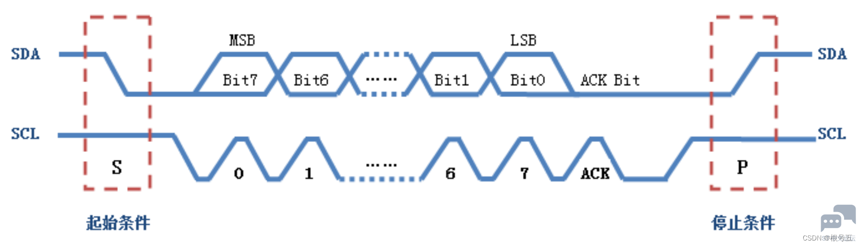

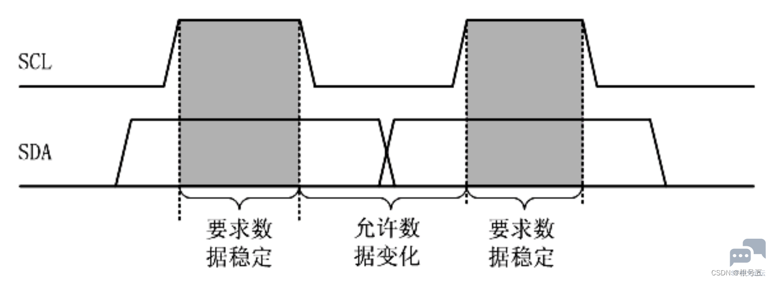

$ F6 u, ~# R4 ~7 P  H2 K5 I/ ~- }数据传输
1 Z  s3 R/ [9 @6 v% C) n$ NIIC总线进行数据传送时,时钟线(SCL)上的信号为高电平期间,数据线(SDA)上的数据必须保持稳定。5 D, R& O$ @. {2 G
只有在时钟线(SCL)上的信号为低电平期间,数据线(SCL)上的高电平或低电平状态才允许变化。9 y* x* a1 q: ~1 z
- j: c9 I) z0 b/ r+ k e4fb93724d594f4b8cea33fae5a7e126.png
2 S: t( X& C2 e2 v; O. G" z% p4 b* F7 \4 A7 s
输出到数据线(SDA)上的每个字节必须是8位( ^3 |0 W8 J: q% `1 m& @
数据传送时,先传送最高位(MSB),后传送最低位(LSB)
2 e5 Y/ K$ d# o$ b+ ?  }. x每一个被传送的字节后面都必须跟随一位应答位(即一帧共有9位)
# z" k4 `' t9 E" S$ G" ~& H$ g7 t- D6 b7 [3 l
0 h- i7 q3 M2 E$ F9 |& _+ C5 j; @* O/ d$ M" S7 {/ B# E6 f
IIC主控发送一个字节数据* u  @& ~' X& b5 N  H7 F, ~: X
具体程序如下:
2 d( q$ @# ?2 b# f1 b( z$ B+ t
% B4 c2 Q& _9 G6 K3 L8 p6 E
  1. void IIC_Send_Byte(u8 txdata)//发送一个字节数据---高位在前,低位在后" r) J5 o2 f" u9 J8 p1 f' a$ g
    . k! G; W  a' t0 _& O: f
    1 n* E9 B: k# l# U3 k$ T7 S( |
  4.         SCL_L;
    $ l4 _& u! f: f. U* ^( ]7 S# y( O
  5.         for(int t=0;t<8;t++)        //高位在前,低位在后。/ S3 \5 o# q# F% f- B
  6.         {3 E- V/ K/ u& S; @
  7.                 if((txdata&0x80)>>7)           SDA_H;
    ' }* V9 f. R. S5 S1 ~
  8.                 else                        SDA_L;$ h% Y2 m* n3 F4 W/ Z# m
  9.                 txdata<<=1;" ]5 @1 k  u4 R1 i' `1 @' K
  10.                 delay_us(2);
    9 F6 O/ z9 E" t& h6 {
  11.                 SCL_H;' p  g' U9 Z3 I8 Q' {( Y* R8 j
  12.                 delay_us(2);$ v$ S3 j" z0 o
  13.                 SCL_L;
    8 ^1 z. k! J; _3 L6 G7 d
  14.                 delay_us(2);
    / r) E: B! }% @+ d$ R+ |' `2 F) B
  15.         }3 q/ U1 s! W8 O9 F% Q
  16. }
