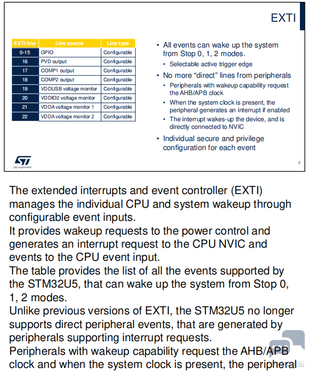

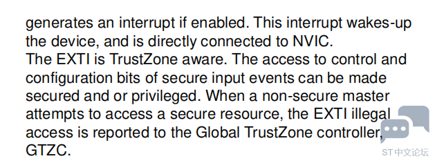

STM32U5的扩展中断和事件控制器
STMCU小助手 发布时间:2022-9-12 15:12
$ F4 e' e3 C) M S6GH8ILZ8A96%J2C$$@P8WR.png 3 K5 W- J$ h8 J, ^8 B
S~KXD7ED%H63H1Z92~W)T%2.png . P' y9 c3 Y: c1 g& n( @: L1 J! M
5 V2 L) W" p6 y" k# N; C  q" b
完整版请查看:附件
