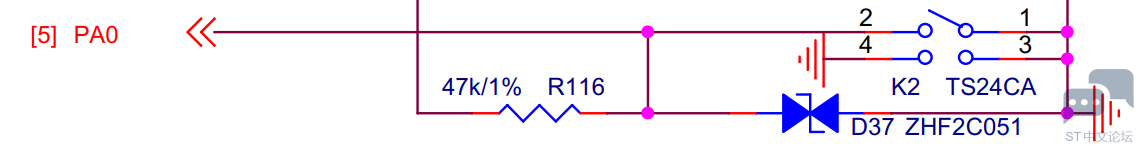

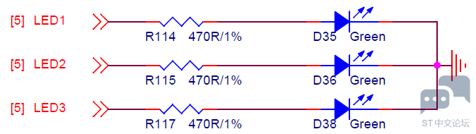

该实验需要使用到开发板上的LED灯,按键,相关硬件电路如下:
2 y/ X4 n  r1 F0 }2 j" H' h9 v8 h! p% j

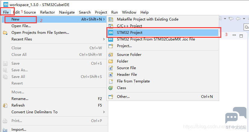

6 m( p2 w/ s' P, C0 m7 y! g! h! |打开STM32CubeIDE->File->New->STM32 Project

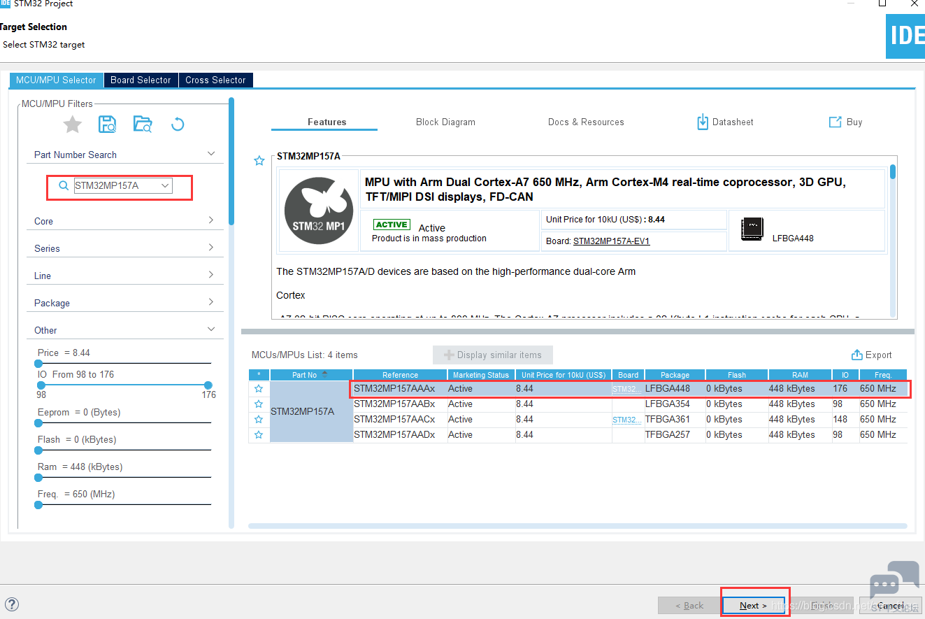

可以在左侧搜索框内输入芯片型号STM32MP157A进行搜索,选择对应芯片,点击Next.
3 y9 c: Q  ]- n0 x

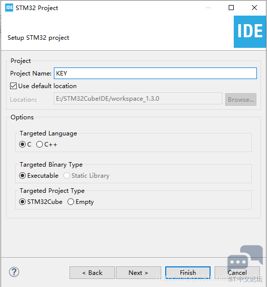

填写工程名,点击Finsh+ W  V9 q3 Q6 r% e' M9 o1 L
5 J, h: [# O9 m8 y/ J0 c6 N! q

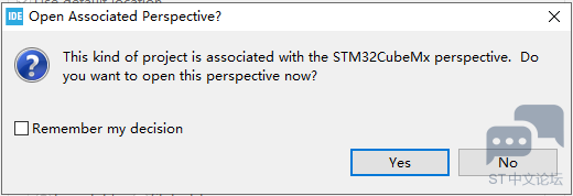

+ j; \1 ^5 T8 M/ A7 m点击Yes打开配置页面0 ~1 n! y2 H" T/ u; R" v

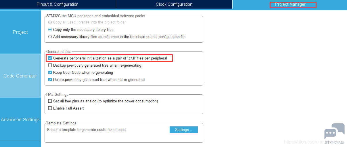

在Code Generator处选择为每个外设生成单独的C和H文件,这样设置方便阅读代码。

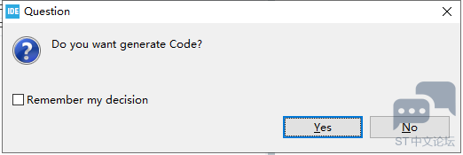

) s- h/ i- o, P/ Q完成以上设置后,Ctrl+S保存,会提示是否需要生成代码,选择Yes即可自动生成代码。系统会自动生成System Clock代码。9 t7 V! i" ?* `

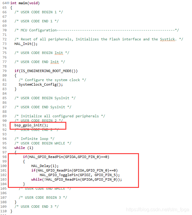

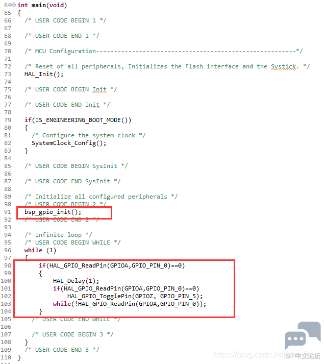

在main.c中调用GPIO初始化函数,在while循环中添加GPIO读函数,判断K2引脚高低电平,改变LED灯状态。
, {5 G& D0 k7 @: x! k# L6 M# \1 X# |& @- ?
20201021151823108.png ! c% j$ {! T& U! a. m  ^$ \
