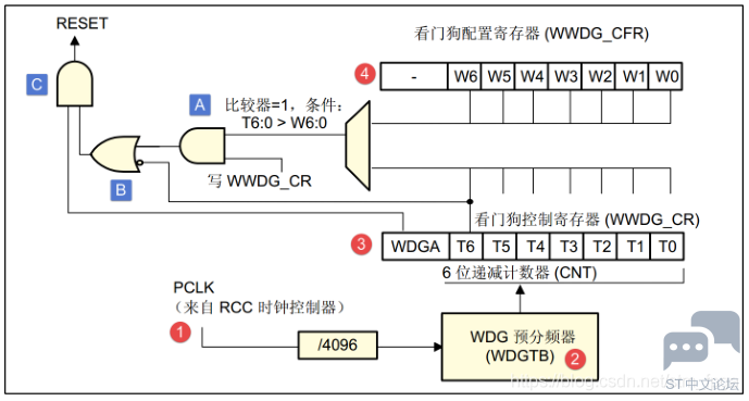

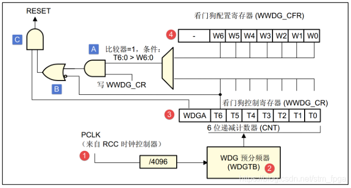

, m( N! [0 X9 m' ~( u窗口看门狗的工作原理是一个递减计数器不断的往下递减计数,当减到一个固定值 0x40 时还不喂狗的话,产生复位,这个值叫作窗口的下限,是固定的值,不能改变。另外窗口看门狗计数器的值在减到某一个数之前喂狗的话也会产生复位,这个值叫作窗口的上限,上限值由用户独立设置。
0 G9 l  i/ M( o6 s; d9 H( B
9 {3 _; ]  H5 }1 \" t1 S9 d窗口看门狗计数器的值必须在上窗口和下窗口之间才可以喂狗,这就是窗口看门狗中窗口两个字的含义。, M& b, U+ C* h  V- B8 t

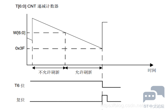

5 Q5 n5 l3 v) G  N6 R窗口看门狗激活情况下,满足以下条件会产生复位。
5 X9 H, Q% D4 C
6 Z9 j" W$ ?" ?' H. Z. T+ {1.当递减计数器的值小于0x40时(即从0x40到0x3F)会产生复位。
% F, u& q% B7 l0 h+ }( S# j5 |! P2.当计数器值大于窗口寄存器的值时,如果软件重载计数器,则会产生复位。
1 o4 g: w0 v2 E& I0 u
* y0 }8 ^& N2 g; {* K. I 20201103174839890.png & _. o) m/ K0 M
+ S! a3 K6 W2 ^% N, v
从上面的时序图中可以看到,如果递减计数器的值(T[6:0])大于窗口寄存器(W[6:0])的值,重载计数器会产生复位。当递减计时器的值小于0x40时,也会产生复位。所以只能在W[6:0] ~ 0x3F之间刷新,在窗口之外重载递减计数器时复位。存储在窗口寄存器(WWDG_CR)中的值必须介于0xFF和0xC0之间。开启窗口看门狗中断时,当递减计数器的值等于0x40时触发中断。% q7 R9 }: Y8 P9 o; _  O, G

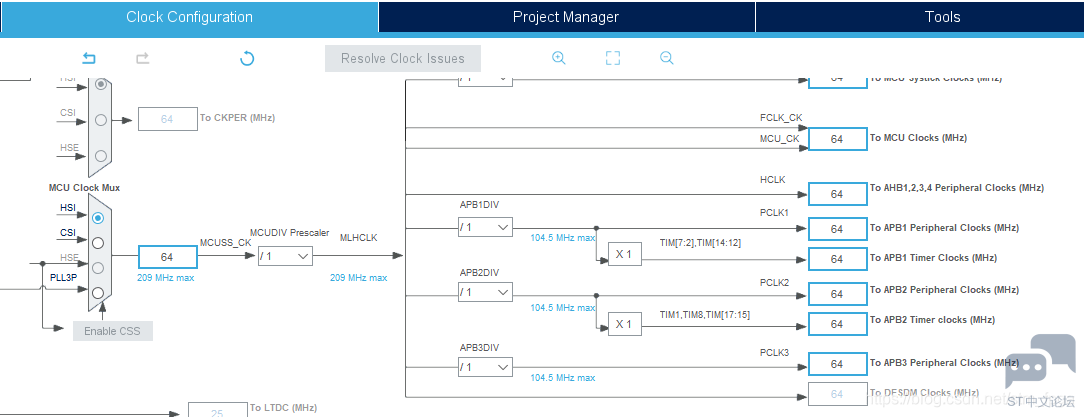

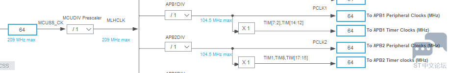

WWDG时钟是挂在APB1上的,本实验配置PCLK1时钟为64MHz,预分频为8,T[5:0]最大为63。* ~1 i8 m0 i* z
" j9 I3 B2 W, k1 ?+ N* Z  P9 R; Jt_WWDG=(1/64000)×4096×2^3×(63+1)=32.77 ms' r1 P7 g" Z; v% H) F& g

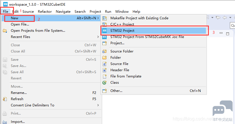

/ C( p$ |9 C! t2 J3 v; G! f$ f打开STM32CubeIDE->File->New->STM32 Project。1 c- s$ a) h& S

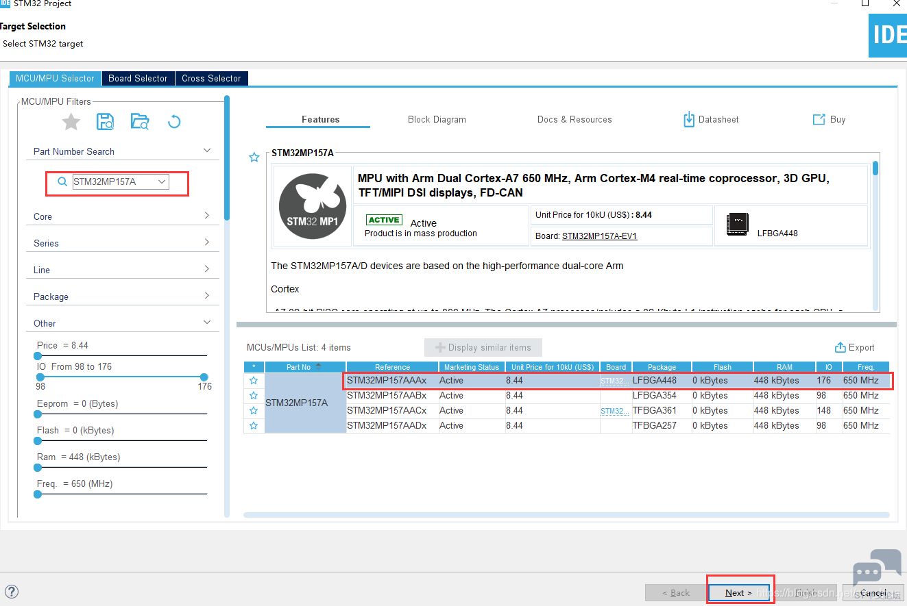

- V6 w. X/ P/ `, V. W可以在左侧搜索框内输入芯片型号STM32MP157A进行搜索,选择对应芯片,点击Next。$ k2 {( q& t' |

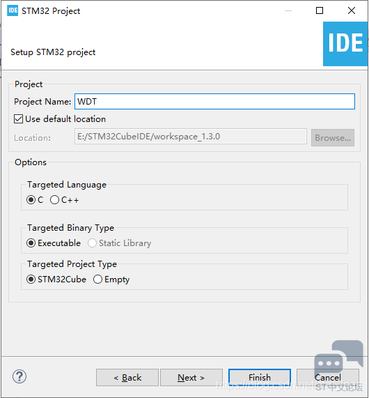

! Y3 ~8 _6 k) N7 }填写工程名,点击Finsh。( I6 ?9 L" b& ?# M: J3 p; F
5 z. t' d4 C/ X" R) V 20201103180555356.png

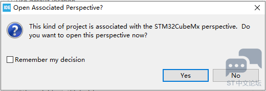

' x4 G1 G8 i5 o点击Yes打开配置页面。- {- \& v3 L0 D" J2 H. @8 @' q) t

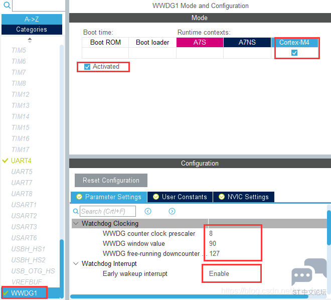

配置WWDG1,勾选Cortex-M4,勾选Activated。+ z/ K; b" h3 C9 M1 {( p2 E
' M5 ^5 N- s3 f
配置WWDG计数器预分频为8,窗口寄存器的值为90,递减计数器刷新值为127。
2 o8 p. R6 Q$ Q# [$ h2 m! V2 ^

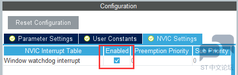

0 b0 o- g1 `3 ?Early wakeup interrupt使能 Enable,开启窗口看门狗中断。
; p  U% a& v2 @9 v$ E- m, v

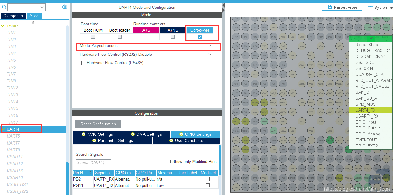

配置UART4,勾选Cortex-M4,Mode选择Asynchronous,搜索框搜索PB2、PG11,分别配置为UART4_RX、UART4_TX 。- {3 n( n; a5 q" B0 z  k) P' X
. `: t# e- K3 z$ p) n* C 20201103180717945.png

默认时钟配置64MHz。
  c' V  N* l) S, `' E; B2 l5 _' u- U4 @& U2 t3 \
20201103180736846.png 1 [* E) n' _0 Y1 v1 E

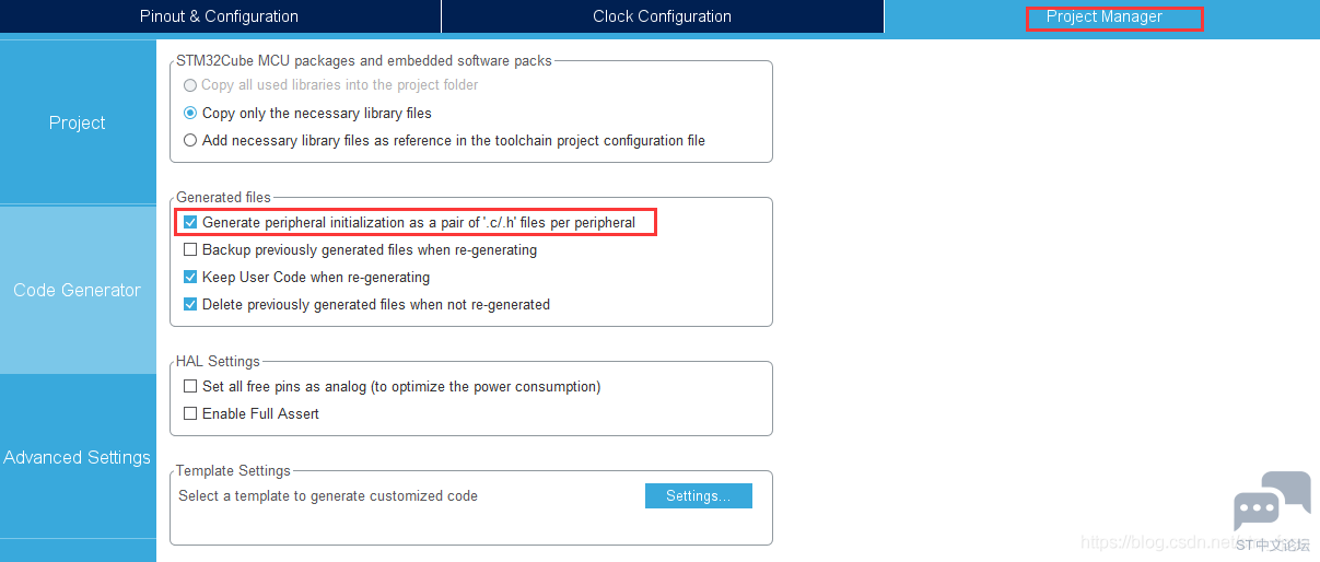

% M) K. h, F- s- K& ]% T6 Z在Code Generator处选择为每个外设生成单独的C和H文件,这样设置方便阅读代码。, m. Q* [* R! ^( d, @
; k: H; L5 S& |6 \ 20201103180753997.png
! u8 ?' N$ q; o, K3 }0 K) N6 @* s2 R0 J: V& ~

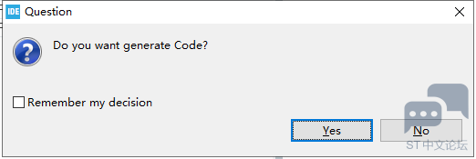

完成以上设置后,Ctrl+S保存,会提示是否需要生成代码,选择Yes即可自动生成代码。系统会自动生成System Clock代码。

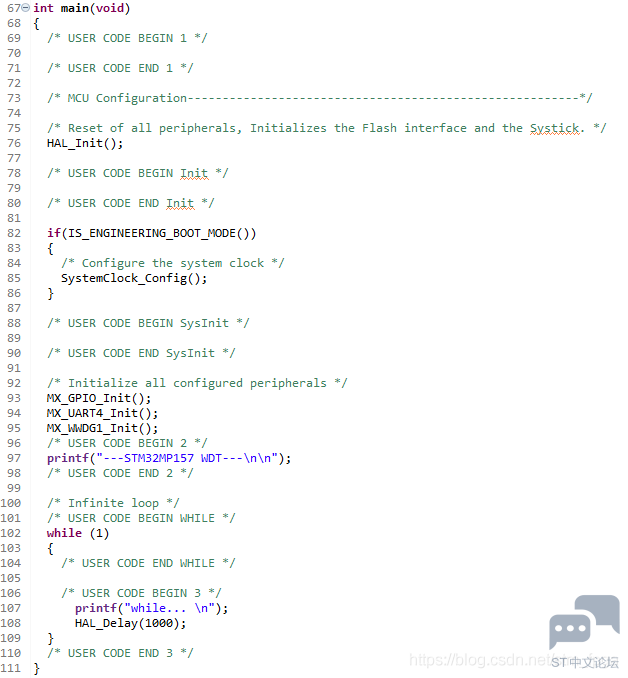

在main函数中添加打印语句,实现程序运行正常,不断打印信息。
6 b9 ?2 P& ^# t3 d9 ^+ @" A5 `8 D1 N) ~  H) c8 E, b

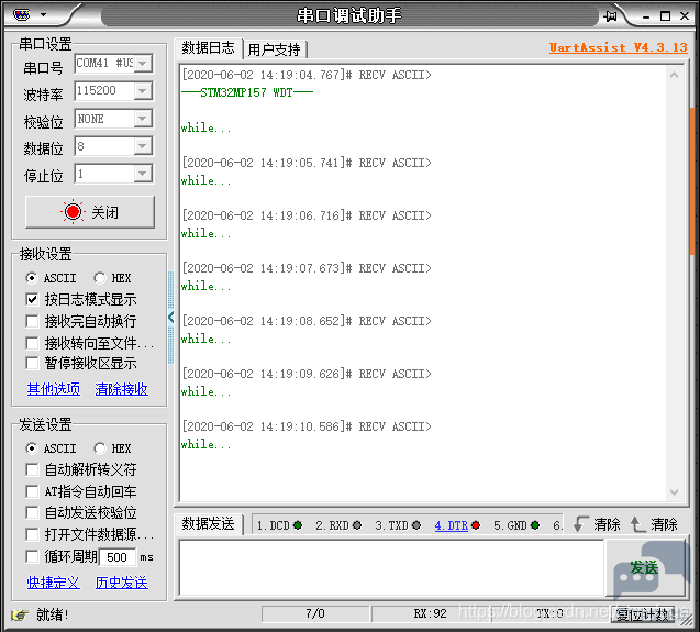

连接串口线,打开串口调试助手可以看到。9 y2 J6 ]( B8 O/ j3 q
8 G. W8 }* A8 g& n 20201103180942758.png ! P6 g5 [9 b" ]0 R

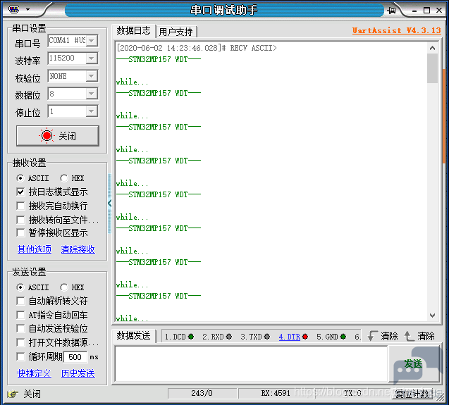

' I. }0 P0 Y4 _  v5 _4 `: v在窗口看门狗中断回调函数中注释掉HAL_WWDG_Refresh(hwwdg)后,不刷新计数器。由于不刷新计数器,看门狗每33ms复位重启一次,重新编译下载后串口输出如下:: }4 x* p! l/ N# x9 w! y% Z
/ w% J! m/ Q6 x0 {/ t/ C) N  ?2 g
