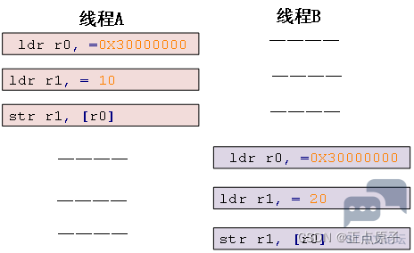

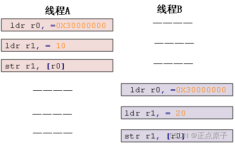

5 O- G" B# X( U" B" ~5 K 090ec6203da14d7384a1b3273451c361.png ' Q6 h2 U" n$ p- {5 B
- i4 O7 ^7 b- X8 }$ x  p( q# ?& S图27.2.1.1 理想的执行流程  B. \, x* w* M& s1 n" [( |6 ?  F

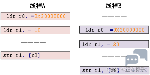

按照图27.2.1.1所示的流程,确实可以实现线程A将a变量设置为10,线程B将a变量设置为20。但是实际上的执行流程可能如图27.2.1.2所示:
. x3 p1 [# ]: `
; p3 L% l: S1 Z! j0 ` d77665dac35b4bbc931c8c87266246e5.png
7 y  s1 }/ L# _7 G1 ]2 F: U9 `/ X/ r0 a& k" M" H7 o  `; {5 U7 ~
图27.2.1.2 可能的执行流程+ ], E# S1 k! H' ?$ \, b' G
按照图27.2.1.2所示的流程,线程A最终将变量a设置为了20,而并不是要求的10!线程B没有问题。这就是一个最简单的设置变量值的并发与竞争的例子,要解决这个问题就要保证示例代码27.2.1.1中的三行汇编指令作为一个整体运行,也就是作为一个原子存在。Linux内核提供了一组原子操作API函数来完成此功能,Linux内核提供了两组原子操作API函数,一组是对整形变量进行操作的,一组是对位进行操作的,我们接下来看一下这些API函数。6 H9 B5 d  C& C3 B- Q( n! J

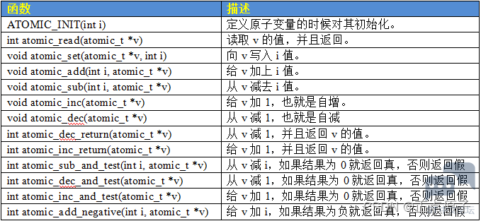

原子变量有了,接下来就是对原子变量进行操作,比如读、写、增加、减少等等,Linux内核提供了大量的原子操作API函数,如表27.2.2.1所示:
/ ^) U5 F7 b. o+ Q- i. s; k
; ~. d# O7 p# H/ ^7 K 059b99004748476f9847ba81b1ff5a4f.png   U8 Z* G' K# c% z* _% Z) ~0 |4 p( o
2 P. X4 ^9 i  ^6 a& A# t表27.2.2.1 原子整形操作API函数表

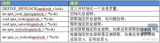

. Z8 l. j+ s9 I' Z) h6 N6 d最基本的自旋锁API函数如表27.3.2.1所示:1 f; [8 L* F9 L4 W
函数 描述
0 p* e! R, `8 h# m0 d5 wDEFINE_SPINLOCK(spinlock_t lock) 定义并初始化一个自选变量。8 f! t' X% _# r! {
int spin_lock_init(spinlock_t *lock) 初始化自旋锁。
" Y5 }& Q# M! g: W; Q, t0 Qvoid spin_lock(spinlock_t *lock) 获取指定的自旋锁,也叫做加锁。" {/ }( x1 N$ V: |: U5 V# ~3 u- u, R
void spin_unlock(spinlock_t *lock) 释放指定的自旋锁。
4 {1 E3 X1 S& dint spin_trylock(spinlock_t *lock) 尝试获取指定的自旋锁,如果没有获取到就返回02 ^: l& t$ {, k4 l/ T) i4 @
int spin_is_locked(spinlock_t *lock) 检查指定的自旋锁是否被获取,如果没有被获取就返回非0,否则返回0。$ s3 I- t7 Y; P$ p# O# m
表27.3.2.1自旋锁基本API函数表0 E- s$ k2 i6 ]+ j% I0 x  u
表27.3.2.1中的自旋锁API函数适用于SMP或支持抢占的单CPU下线程之间的并发访问,也就是用于线程与线程之间,被自旋锁保护的临界区一定不能调用任何能够引起睡眠和阻塞的API函数,否则的话会可能会导致死锁现象的发生。自旋锁会自动禁止抢占,也就说当线程A得到锁以后会暂时禁止内核抢占。如果线程A在持有锁期间进入了休眠状态,那么线程A会自动放弃CPU使用权。线程B开始运行,线程B也想要获取锁,但是此时锁被A线程持有,而且内核抢占还被禁止了!线程B无法被调度出去,那么线程A就无法运行,锁也就无法释放,好了,死锁发生了!

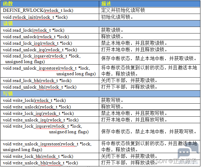

读写锁操作API函数分为两部分,一个是给读使用的,一个是给写使用的,这些API函数如表27.3.3.1所示:
: }! j- |$ v. G3 Y3 v
+ q% r& X2 X- f5 d( L' a/ z0 K% m5 F0 ^1 L6 B, h4 y
表27.3.3.1 读写锁API函数

关于顺序锁的API函数如表27.3.3.2所示:/ i' v8 }! d( u; D
6 t: w: W8 x& H* t" _, i6 M函数 描述
% q5 h6 D# u9 h  E/ C0 tDEFINE_SEQLOCK(seqlock_t sl) 定义并初始化顺序锁
5 P% M0 S: @- i2 o$ Gvoid seqlock_ini seqlock_t *sl) 初始化顺序锁。6 K2 z# u" j8 a0 W
顺序锁写操作
0 y6 c$ Y0 \8 U/ ^) C# _/ Wvoid write_seqlock(seqlock_t *sl) 获取写顺序锁。8 d0 S& o. z& ?. X4 [- \# b3 _8 S
void write_sequnlock(seqlock_t *sl) 释放写顺序锁。0 d, x/ U7 Z) ]! N9 o* {7 n  Z# v% T
void write_seqlock_irq(seqlock_t *sl) 禁止本地中断,并且获取写顺序锁
3 q+ U( T# C; }void write_sequnlock_irq(seqlock_t *sl) 打开本地中断,并且释放写顺序锁。
+ ?) Z5 M4 a6 Xvoid write_seqlock_irqsave(seqlock_t *sl,
3 }2 z6 L0 j& _& runsigned long flags) 保存中断状态,禁止本地中断,并获取写顺序锁。
" k8 h* V" m) Z# k/ Lvoid write_sequnlock_irqrestore(seqlock_t *sl,7 {2 i! W+ }- |
unsigned long flags) 将中断状态恢复到以前的状态,并且激活本地中断,释放写顺序锁。
& o" C# o$ l0 r2 Lvoid write_seqlock_bh(seqlock_t *sl) 关闭下半部,并获取写读锁。
/ Q# x9 K8 ~" E& rvoid write_sequnlock_bh(seqlock_t *sl) 打开下半部,并释放写读锁。
/ k' X7 `8 l5 x- A, G顺序锁读操作
6 v7 w- B7 d' \( ?unsigned read_seqbegin(const seqlock_t *sl) 读单元访问共享资源的时候调用此函数,此函数会返回顺序锁的顺序号。. y% H: L2 Q( i* @
unsigned read_seqretry(const seqlock_t *sl,) S# U4 d) \; q7 V. V  r& ?5 \7 L
unsigned start) 读结束以后调用此函数检查在读的过程中有没有对资源进行写操作,如果有的话就要重读4 l# [; ]$ H: i3 C; B+ d5 B
表27.3.3.2 顺序锁API函数表, L" G& a1 c; R: z+ `# Y; z
