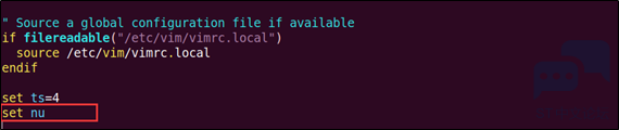

VIM编辑器默认是不显示行号的,不显示行号不利于代码查看,我们设置VIM编辑器显示行号,同样是通过在文件/etc/vim/vimrc中添加代码来实现,在文件最后面加入下面一行代码即可:; n2 t6 u+ w* Y. l* k9 `6 K+ [/ A
set nu
1 h1 S" R/ K+ }4 ^$ p% ?添加完成以后的/etc/vim/vimrc文件如图3.1.1.4所示:

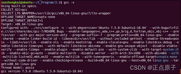

在终端中输入上述命令以后终端输出如图3.1.2.1所示:3 e: b5 M( K& B
, A6 W  ^$ J3 U3 p9 I 3969390a0db742f084dbe9eddae97090.png : a; _! a0 L1 c. v. s2 ^0 c( C% P
" I( F4 q0 W& z; V' e7 _/ {1 N
图3.1.2.1 gcc版本查询# N7 y) R4 K& S" a* M- m
如果输入命令“gcc -v”命令以后,你的终端输出类似图3.1.2.1中的信息,那么说明你的电脑已经有GCC编译器了。最后下面的“gcc version 7.5.0”说明本机的GCC编译器版本为7.5.0的。注意观察在图3.1.2.1中有“Target: x86_64-linux-gnu”一行,这说明这个GCC编译器是针对X86架构的,因此只能编译在X86架构CPU上运行的程序。如果想要编译在ARM上运行的程序就需要针对ARM的GCC编译器,也就是交叉编译器!我们是ARM开发,因此肯定要安装针对ARM架构的GCC交叉编译器,当然了,这是后面的事,现在我们不用管这些,只要知道不同的目标架构,其GCC编译器是不同的。

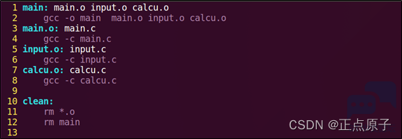

在图3.3.2.2中Makefile和C文件是处于同一个目录的,在Makefile文件中输入如下代码:( v* M4 l# A  g" v: W9 w5 u* d
示例代码3.3.2.6 Makefile文件代码  @1 G9 I  H5 Z7 f) P
9 W9 r: v# x* J3 F: E' K9 s
  1. 1  main: main.o input.o calcu.o& T% m9 z6 e" l  E% j, l' J
  2. 2      gcc -o main  main.o input.o calcu.o

3 {- V8 j0 `. e  \上述代码中所有行首需要空出来的地方一定要使用“TAB”键!不要使用空格键!这是Makefile的语法要求,编写好得Makefile如图3.3.2.3所示:5 F4 l6 L# f$ X5 f7 C
: S8 r, M: Q6 ^: t# r) i3 R
! C6 i. e( M8 X9 T, Z0 {) }* \# H1 O& _/ Y* m" p
图3.3.2.3 Makefile源码

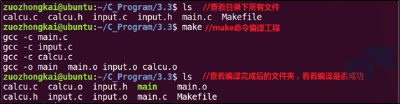

( i* |4 }8 B: `- pMakefile编写好以后我们就可以使用make命令来编译我们的工程了,直接在命令行中输入“make”即可,make命令会在当前目录下查找是否存在“Makefile”这个文件,如果存在的话就会按照Makefile里面定义的编译方式进行编译,如图3.3.2.4所示:
) C  }0 P2 `, ~, a* {* S4 z% V
0 \5 H8 e9 \) s- F4 T5 G& W3 Y1 S$ m5 q# k# @
图3.3.2.4 Make编译工程( X- N4 j3 @* g9 E: O! I
在图3.3.2.4中,使用命令“make”编译完成以后就会在当前工程目录下生成各种.o和可执行文件,说明我们编译成功了。使用make命令编译工程的时候可能会提示如图3.3.2.5所示错误:
