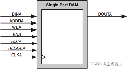

BMG IP核配置成单端口RAM的框图如下图所示。- S/ x& F4 H2 n) d/ b( [
* |. b! H5 d: w2 U9 N" D
# ]( Y% h3 s, K3 {2 z; e5 m- B
9 q  m! D$ o* Y  {2 }图 7.5.13.1 单端口RAM框图5 X; s9 @! L# l1 |: f8 t" p
各个端口的功能描述如下:9 v7 \3 @" T+ {: a
DINA:RAM端口A写数据信号。: E" Y6 d) F8 o1 w# n- P
ADDRA:RAM端口A读写地址信号,对于单端口RAM来说,读地址和写地址共用同该地址线。8 \# Z" i- N2 E, p% p( |) f
WEA:RAM端口A写使能信号,高电平表示向RAM中写入数据,低电平表示从RAM中读出数据。+ n+ Y+ ^& G3 x8 O" R$ h
ENA:端口A的使能信号,高电平表示使能端口A,低电平表示端口A被禁止,禁止后端口A上的读写操作都会变成无效。另外ENA信号是可选的,当取消该使能信号后,RAM会一直处于有效状态。
' r. ^) \5 o* O* R7 HRSTA:RAM端口A复位信号,可配置成高电平或者低电平复位,该复位信号是一个可选信号。" C) Z4 L& A6 j/ i: s: z; x
REGCEA:RAM端口A输出寄存器使能信号,当REGCEA为高电平时,DOUTA保持最后一次输出的数据,REGCEA同样是一个可选信号。
4 W7 h9 P/ ]% N: OCLKA:RAM端口A的时钟信号。( D: a& {% G7 e
DOUTA:RAM端口A读出的数据。- H: n! F# C% R; C1 ?/ E; k0 R

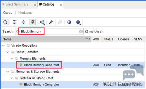

在“IP Catalog”窗口的搜索框中输入“Block Memory”,出现唯一匹配的“Block Memory Generator”,如下图所示(图中出现的两个IP核为同一个BMG IP核)。5 `. {2 @5 q; t: u& L8 s! U

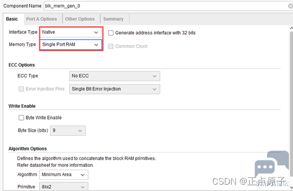

2 I3 l/ h) \% [* `双击“Block Memory Generator”后弹出IP核的配置界面,接下来对BMG IP核进行配置,“Basic”选项页配置界面如下图所示。
+ l) t  j3 O  C1 j$ w7 E
8 q  _7 j, U& H" i" i( u. `3 {2 j 1831e95fe3a14d40997a4652f460086a.png " N* l! ~& t, j5 @: ~/ s
$ ~5 [* c5 G" A/ r5 r. R) Y# q- W
图 7.5.13.3 “Basic”选项页配置: L8 ?  Z* r% E! i
Component Name:设置该IP核的名称,这里保持默认即可。0 ^7 u% O2 g+ B* d( `$ }- N3 M
Interface Type:RAM接口总线。这里保持默认,选择Native接口类型(标准RAM接口总线);
0 @& G' y, Z! U, \1 M3 }! HMemory Type:存储器类型。可配置成Single Port RAM(单端口RAM)、Simple Dual Port RAM(伪双端口RAM)、True Dual Port RAM(真双端口RAM)、Single Port ROM(单端口ROM)和Dual Port ROM(双端口ROM),这里选择Single Port RAM,即配置成单端口RAM。
! x3 n) J' }, R  O" l: U) a/ MECC Options:Error Correction Capability,纠错能力选项,单端口RAM不支持ECC。4 i0 c+ z; F9 b9 Y
Write Enable:字节写使能选项,勾中后可以单独将数据的某个字节写入RAM中,这里不使能。# C  {5 t9 v; t. D
Algorithm Options:算法选项。可选择Minimum Area(最小面积)、Low Power(低功耗)和Fixed Primitives(固定的原语),这里选择默认的Minimum Area。

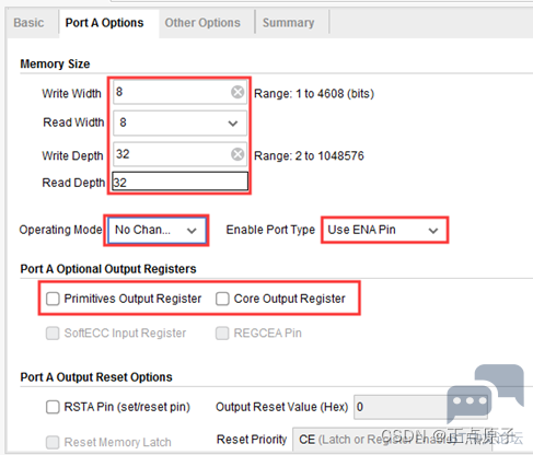

# Z9 F$ M5 a& {( [' ~接下来切换至“Port A”选项页,设置端口A的参数,该页面配置如下:! V5 q% C" \# v# _0 ?
1 [* @9 o  @9 a3 X
0b7c3926b9cf43dd8e24360393043f77.png - @5 J* Y9 @: f( E' g
2 p; {2 k9 d$ ]& F; q
图 7.5.13.4 “Port A Options”选项页配置
- [. a, J* L) j$ f. `1 ?/ l+ L3 i3 sWrite Width:端口A写数据位宽,单位Bit,这里设置成8。
4 x/ V8 s, r  B3 D% X! J8 MRead Width:端口A读数据位宽,一般和写数据位宽保持一致,设置成8。
) i" j' Z! P/ |8 s, _Write Depth:写深度,这里设置成32,即RAM所能访问的地址范围为0-31。
$ X, P# W2 @% u; O4 d: ~3 dRead Depth:读深度,默认和写深度保持一致。
# |' K4 h! W( I" U  f. {Operating Mode:RAM读写操作模式。共分为三种模式,分别是Write First(写优先模式)、Read First(读优先模式)和No Change(不变模式)。写优先模式指数据先写入RAM中,然后在下一个时钟输出该数据;读优先模式指数据先写入RAM中,同时输出RAM中同地址的上一次数据;不变模式指读写分开操作,不能同时进行读写,这里选择No Change模式。: g6 V+ P" D0 p8 W
Enable Port Type:使能端口类型。Use ENA pin(添加使能端口A信号);Always Enabled(取消使能信号,端口A一直处于使能状态),这里选择默认的Use ENA pin。
3 s% _/ a: U6 `8 o1 ~* IPort A Optional Output Register:端口A输出寄存器选项。其中“Primitives Output Register”默认是选中状态,作用是打开BRAM内部位于输出数据总线之后的输出流水线寄存器,虽然在一般设计中为了改善时序性能会保持此选项的默认勾选状态,但是这会使得BRAM输出的数据延迟一拍,这不利于我们在Vivado的ILA调试窗口中直观清晰地观察信号;而且在本实验中我们仅仅是把BRAM的数据输出总线连接到了ILA的探针端口上来进行观察,除此之外数据输出总线没有别的负载,不会带来难以满足的时序路径,因此这里取消勾选。
7 y5 {  U% c6 ?" K  w( SPort A Output Reset Options:RAM复位信号选项,这里不添加复位信号,保持默认即可。  D  U  e% e  w! i0 n& `, e
另外,需要注意的是,下面的“Primitives Output Register”默认是选中状态的,此选项的作用是打开块RAM内部的位于输出数据总线之后的输出流水线寄存器,虽然在一般设计中为了改善时序性能会保持此选项的默认勾选状态,但是这会使得块RAM输出的数据延迟一拍,这不利于我们在Vivado的ILA调试窗口中直观清晰地观察信号;而且在本实验中我们仅仅是把块RAM的数据输出总线连接到了ILA的探针端口上来进行观察,除此之外数据输出总线没有别的负载,不会带来难以满足的时序路径。

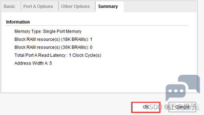

最后一个是“Summary”选项页,该页面显示了存储器的类型,消耗的BRAM资源等,我们直接点击“OK”按钮完成BMG IP核的配置,如下图所示:
! g0 w5 _+ r& A! S! E7 |" X- O6 `% Z% V* W
9e6564b015af464e8be028a6f5f20c1c.png + Z9 n0 h; G$ G* [: V) l
, {: d' X7 D  r, \, \! a- ]
图 7.5.13.5 “Summary”选项页

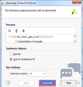

紧接着会弹出“Genarate Output Products”窗口,我们直接点击“Generate”,如下图所示。

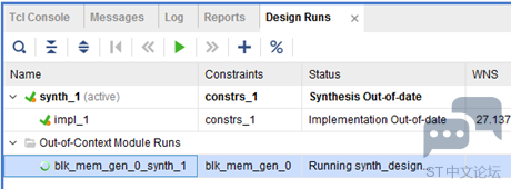

/ X# f  ~, Z; ~+ ^之后我们就可以在“Design Run”窗口的“Out-of-Context Module Runs”一栏中出现了该IP核对应的run“blk_mem_gen_0_synth_1”,其综合过程独立于顶层设计的综合,所以在我们可以看到其正在综合,如下图所示。
9 U, D; [* a$ C( y
' M) O3 I7 u8 b. \( Y bcb3fc97671c4e47a879d55fa4636f0e.png 7 ^! X# l) R1 m( w: J
* r7 B: v# o' G" X8 H# J
图 7.5.13.7 “blk_mem_gen_0_synth_1”run

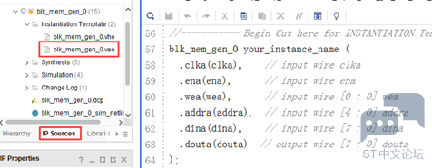

* E- r0 e0 S5 L! i) y: y在其Out-of-Context综合的过程中,我们就可以进行RTL编码了。首先打开IP核的例化模板,在“Source”窗口中的“IP Sources”选项卡中,依次用鼠标单击展开“IP”-“blk_mem_gen_0”-“Instantitation Template”,我们可以看到“blk_mem_gen_0.veo”文件,它是由IP核自动生成的只读的verilog例化模板文件,双击就可以打开它,如下图所示。2 c& f7 m! G* D# _0 n
) w# ^9 m0 C7 @) B; f. s- \' A& [/ j. L. V
afa4baf10c014462accf810c656a8d97.png " P( G0 A# I5 J8 Z* a1 `2 z
  g) c4 D) I2 d
图 7.5.13.8 “blk_mem_gen_0.veo”文件5 \1 }7 }# \8 K9 u! H: T

  29. 29 //ram ip核
    ) L7 J' i5 Q: @* h# i, n! Y/ ?
  30. 30 blk_mem_gen_0  blk_mem_gen_0 (
    3 q) J3 {2 d. C8 o$ j" a$ c
  31. 31  .clka  (sys_clk      ),  // input wire clka3 }$ W1 L/ v& E) Y$ s$ z
  32. 32  .ena   (ram_en       ),  // input wire ena  $ X( H! D$ L4 \. H
  33. 33  .wea   (ram_wea      ),  // input wire [0 : 0] wea
    8 A1 r3 x& v9 l% n7 d  X
  34. 34  .addra (ram_addr     ),  // input wire [4 : 0] addra) f9 y  U* Z; n. ^4 P, v2 D) o
  35. 35  .dina  (ram_wr_data  ),  // input wire [7 : 0] dina% \# x% X, r  }
  36. 36  .douta (ram_rd_data  )  // output wire [7 : 0] douta1 g, g+ J! Q7 m9 ^7 K( U
  37. 37 );" C% j+ Y& L# W- H
  38. 38
    4 {! O' ~( N. d4 W
  39. 39 endmodule( h: Z% g3 y5 b- U2 D8 _" Z
3 t# ^5 ~) B  F) y程序中例化了ram_rw模块和ram IP核blk_mem_gen_0,其中ram_rw模块负责产生对ram IP核读/写所需的所有数据、地址以和读写使能信号,同时从ram IP读出的数据也连接至ram_rw模块。* n3 x- r  i/ e5 ?  U! i

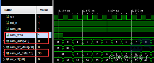

5 S' p& d. j! B: QRAM读操作仿真波形图如下图所示:7 A; u# n& D$ S: y# N
& F/ D* h6 U5 N- C% ^ 195b7746c75345a48302e77bdfdf8167.png . X4 T1 q0 q" n1 N/ N4 m7 l
) k3 p, O2 X# o- r) G. F图 7.5.13.10 RAM读操作波形图7 w6 }% e4 @2 P7 ]# v. ^
由上图可知,ram_wea信号拉低,说明此时是对ram进行读操作。ram_wea信号拉低之后,ram_addr从0开始增加,也就是说从ram的地址0开始读数据;ram中读出的数据ram_rd_data在延时一个时钟周期之后,开始输出数据,输出的数据为0,1,2……,和我们写入的值是相等的, 也就是说,我们创建的RAM IP核从仿真结果上来看是正确的。

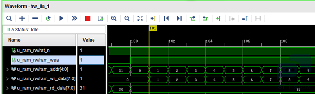

RAM写操作在ILA中观察的波形如下图所示:4 m( \/ X# d! J# f: i5 _4 O6 k
3 A6 @% D8 F' k9 N' N; a7 H/ j8 z, v# S0 k. a
图 7.5.13.1 RAM写操作ILA波形图
  f" f7 Q7 t9 R$ z4 R, d, `4 Tram_wea信号拉高之后,地址和数据都是从0开始累加,也就说当ram地址为0时,写入的数据也是0;当ram地址为1时,写入的数据也是1。我们可以发现,上图中的数据变化和在Vivado仿真的波形是一致的。0 ~# Q6 ^9 F6 G& q+ o. I( }  g) h3 x

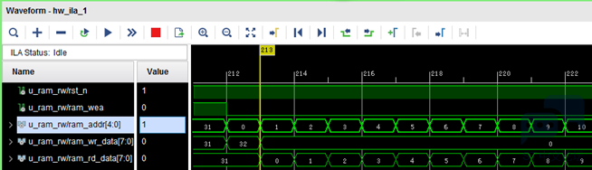

RAM读操作在ILA中观察的波形如下图所示:; Q( m; V7 v2 P3 [. z4 L
  w7 U! A0 T/ G9 R1 n 4738ea30947f4b76b6ce15d396b2fe47.png % d* H$ e, h+ E; ^$ P( `
4 q1 Y1 O2 Z( ]8 p6 _; S- c
图 7.5.13.2 RAM读操作ILA波形图: R+ n& q9 z/ `  q
ram_wea(读使能)信号拉低之后,ram_addr从0开始增加,也就是说从ram的地址0开始读数据;ram中读出的数据ram_rd_data在延时一个时钟周期之后,开始输出数据,输出的数据为0,1,2……,和我们写入的值是相等的。我们可以发现,上图中的数据变化同样和Vivado仿真的波形是一致的。本次实验的IP核之RAM读写实验验证成功。
