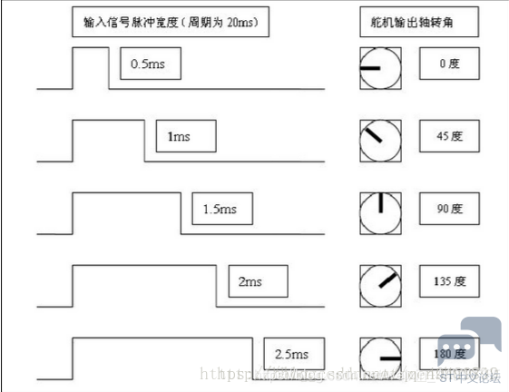

7 s3 c! w, R* T% _) E2 M, |9 a+ W一般来说,舵机接收的PWM信号频率为50HZ,即周期为20ms。当高电平的脉宽在0.5ms-2.5ms之间时舵机就可以对应旋转到不同的角度。以180度角度舵机为例,那么对应的控制关系是这样的:
( {/ f8 v( o$ h* P- _8 d0.5ms--------------0度;- j; f; y7 Q/ B6 E8 v
1.0ms------------45度;
, K* j" ?9 U* v9 g0 S1.5ms------------90度;0 l5 x: y1 t6 l7 O
2.0ms-----------135度;$ {* n* @3 o% l+ A4 Q% W
2.5ms-----------180度;
* C$ p# u" g5 [

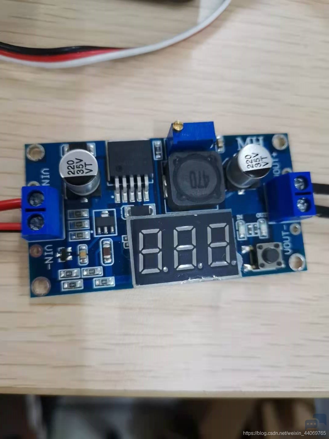

" d0 b$ L. |+ R0 V7 K关于舵机的话,本人用的是6~8.4V的的60KG大舵机,这里需要注意的是, 控制板上面只提供5V电压,满足不了这种舵机的电压,所以我利用12V的锂电池,让锂电池的正负极接在降压模块输入端的正负极,接着让降压模块输出端的正负极接舵机的正负极,也就是说舵机是独立供电的,最重要的一点就是舵机外接电源的GND需要和控制板的GND接在一起,也就是共地,这样舵机才能转动,否则是转动不了的,如果你用的是5V的舵机,虽然大多数情况直接接控制板的正负极可以让舵机转动,但是这样电压不稳定,会导致舵机转动一个角度后就卡死了,所以本人建议舵机最好都给他个独立的电源,这样舵机就能连续转动,不会产生卡死状态。以下是本人所用的降压模块和60K大舵机的图片及视频效果,这种大舵机速度比较慢,但是扭矩大。
6 r* Q1 z' V4 |- a: G! x) m以下的舵机VCC->降压模块的VCC
  J7 @0 u% ?, u( U1 F  Q舵机的GND->降压模块的GND7 B+ I4 T  V$ _6 x- O/ a
舵机的信号线->stm32控制板的PB5(TIM3_CH2)- Y) U1 w! [. {& c% C% E8 k3 p4 J$ V2 L
