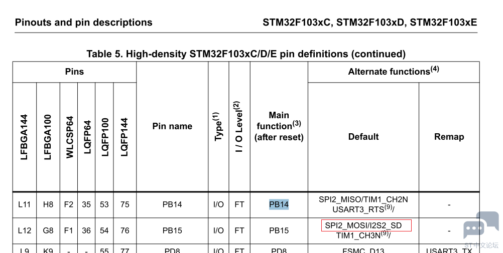

butterflyspring 回答时间:2022-10-18 16:40:56
选错引脚了吧,应该是PB15 才是数据输入引。楼主再看看手册。

微笑哈喽 回答时间:2022-10-18 19:42:51
感谢回答,我是这样想的,把STM32设置为主机,麦克风设为从机,使用主机接收模式,PB14接的是SPI2_MISO主入从出,实现数据接收。你的意思是让我把STM32设为从机试试吗?

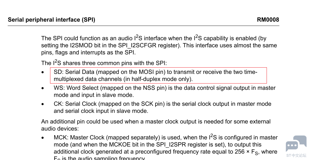

butterflyspring 回答时间:2022-10-19 10:34:36
我是看到手册上描述,数据输入输出共用一个引脚。只有一个引脚 SD。所以楼主也可以再核对一下数据手册。

微笑哈喽 回答时间:2022-10-19 16:24:50
好兄弟说的对,引脚一换果然有数据了!感谢感谢!
