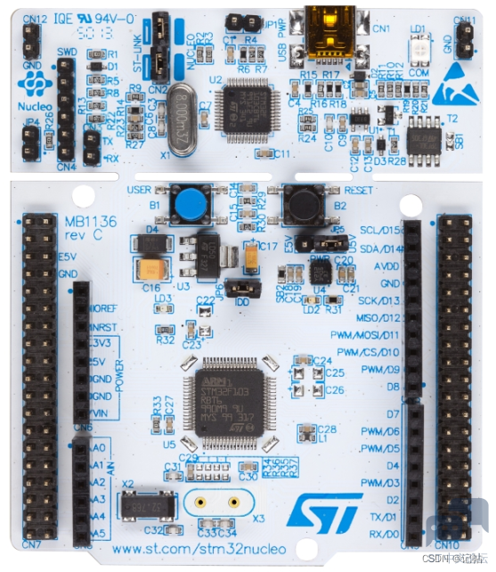

' n% D1 q( l$ s6 w; W" @0 T5 N) X使用STM32CUBEMX生成例程,这里使用NUCLEO-F103RB开发板
* z* W+ z0 S& k$ B1 x9 Q9 a; ~% }5 i2 ?# a

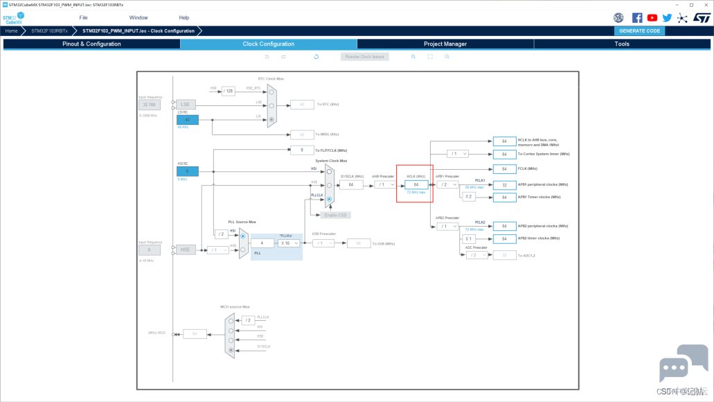

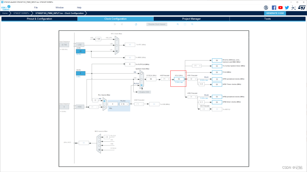

配置时钟树,配置时钟为64M。
$ i- r* ?7 B2 O' A/ f) g7 s$ i# M+ J9 F! ?( f  ]* b2 v

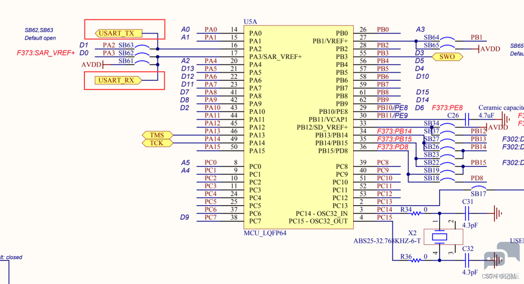

2 F9 v, B% Z: O+ r, Q6 G2 g查看原理图,PA2和PA3设置为开发板的串口。

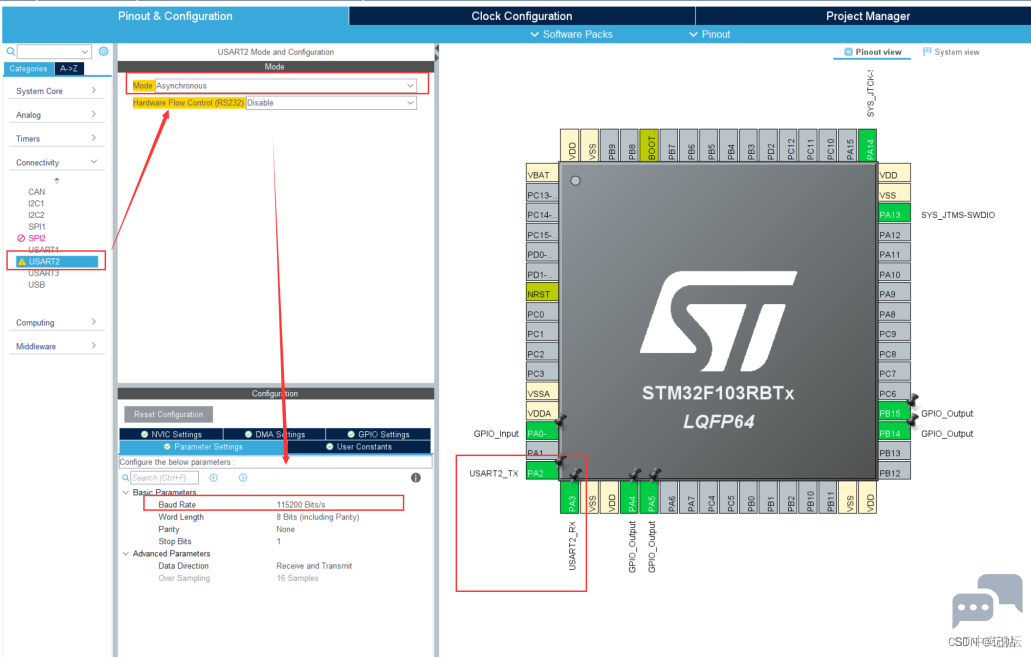

+ q& E4 x/ Y: d( ]" }( c! D( o配置串口。% H9 Z) q4 x: G9 M2 }( _& m( l

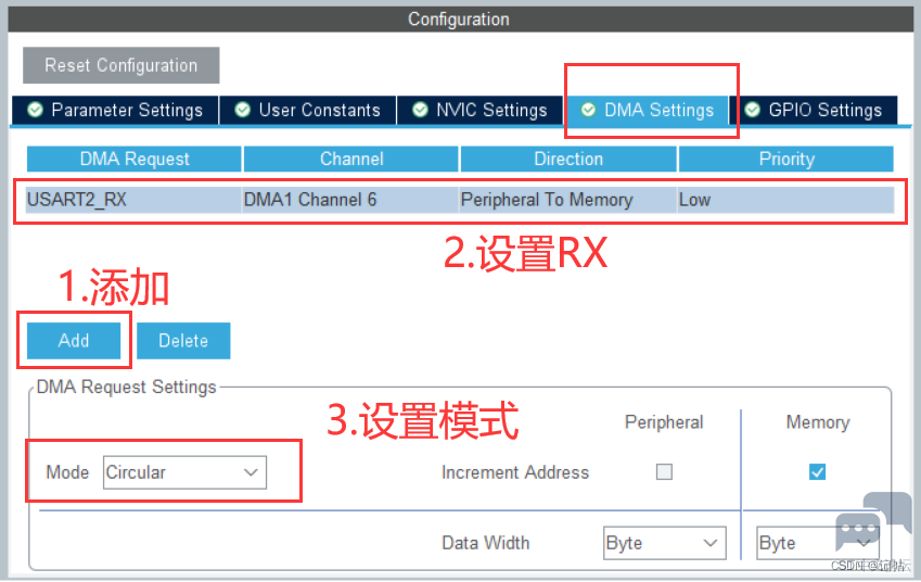

  S! V, K6 f7 V0 f& j  G' G由于需要输入数据,开启DMA进行接收。
. L$ t5 [) O2 i+ H  b5 y! e6 V. V5 X2 u$ Z# g( O
f412f32d11f4428ab1f21fac63759508.png + U- b- K+ l& B

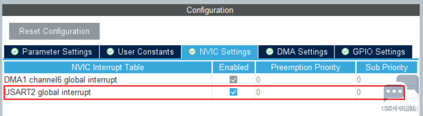

* j2 Y" \" Y. U. D中断。
) A/ |# E9 n1 _. f% v5 Y
. V; {& `7 B4 a" y9 q/ k3 q

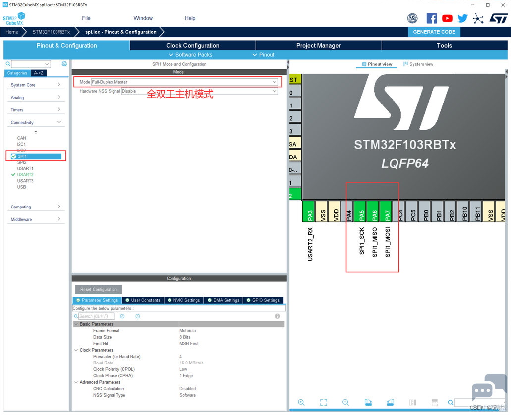

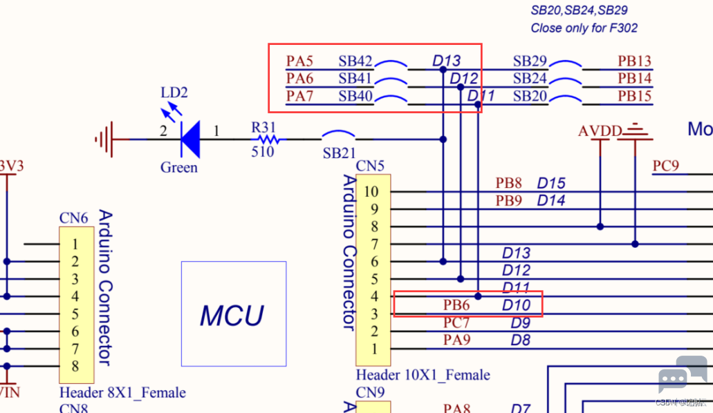

SPI配置+ h2 @7 k, [' c$ x1 R5 |8 Y. T" ^
在开发板中有arduino接口,配置这几个接口为spi。
  ^# s7 f3 V: f6 o. {! Z7 i
: w* a. q' L5 w
  Y: J8 E5 b8 _4 v# a2 M 72bdb04b993d4c71900160ab38f4822d.png
+ x+ @3 P) K; m$ N6 U0 Q5 U4 }7 N' d5 _, z# F8 O
本次实验使用的SPI与Flash通信,配置如下。! W2 w9 U1 u3 i' }

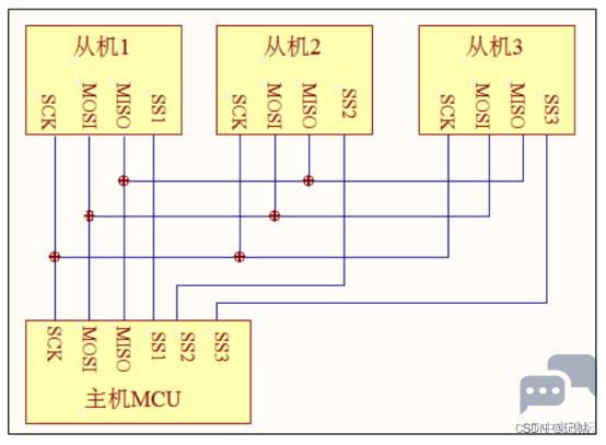

SPI的通信原理很简单,它以主从方式工作,这种模式通常有一个主设备和一个或多个从设备,需要至少4根线,事实上3根也可以(单向传输时)。也是所有基于SPI的设备共有的,它们是MISO(主设备数据输入)、MOSI(主设备数据输出)、SCLK(时钟)、CS(片选)。3 T' a8 T0 v- |, }* k
(1)MISO– Master Input Slave Output,主设备数据输入,从设备数据输出;* f+ D) j0 y7 n* c# g
(2)MOSI– Master Output Slave Input,主设备数据输出,从设备数据输入;( Q( O' }8 L1 E
(3)SCLK – Serial Clock,时钟信号,由主设备产生;
3 i: W; c6 U& A# }- f(4)CS – Chip Select,从设备使能信号,由主设备控制。
, N) t, r/ a4 i+ C  A
5 k; Y3 f1 x# Y& l6 w5 O! J
: N/ ~+ W- w6 t% P3 t2 U# r1 u; b
/ N% U6 R5 n7 X" m1 a/ H7 c) {负责通讯的3根线了。通讯是通过数据交换完成的,这里先要知道SPI是串行通讯协议,也就是说数据是一位一位的传输的。这就是SCLK时钟线存在的原因,由SCLK提供时钟脉冲,SDI,SDO则基于此脉冲完成数据传输。数据输出通过 SDO线,数据在时钟上升沿或下降沿时改变,在紧接着的下降沿或上升沿被读取。完成一位数据传输,输入也使用同样原理。因此,至少需要8次时钟信号的改变(上沿和下沿为一次),才能完成8位数据的传输。4 B' A: T2 f3 c& P3 N4 `
时钟信号线SCLK只能由主设备控制,从设备不能控制。同样,在一个基于SPI的设备中,至少有一个主设备。这样的传输方式有一个优点,在数据位的传输过程中可以暂停,也就是时钟的周期可以为不等宽,因为时钟线由主设备控制,当没有时钟跳变时,从设备不采集或传送数据。SPI还是一个数据交换协议:因为SPI的数据输入和输出线独立,所以允许同时完成数据的输入和输出。芯片集成的SPI串行同步时钟极性和相位可以通过寄存器配置,IO模拟的SPI串行同步时钟需要根据从设备支持的时钟极性和相位来通讯。
" R+ @0 ?9 F8 r! y+ x8 P# d- _6 F最后,SPI接口的一个缺点:没有指定的流控制,没有应答机制确认是否接收到数据。2 Y1 Z' T+ H3 y6 ^
, i: W& |  B+ p( ]3 c
2 N7 _) O- X2 X$ X$ T; c; ]7 m' m. y. m; J
其中,CS是从芯片是否被主芯片选中的控制信号,也就是说只有片选信号为预先规定的使能信号时(高电位或低电位),主芯片对此从芯片的操作才有效。这就使在同一条总线上连接多个SPI设备成为可能。

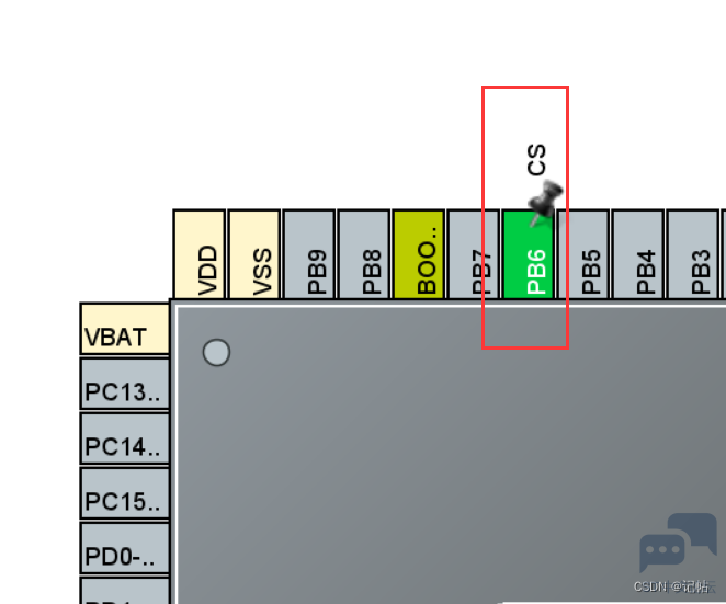

2 _/ q( l+ j2 Z: }( ^# A随便配置一个端口为CS片选,并且命名为CS。

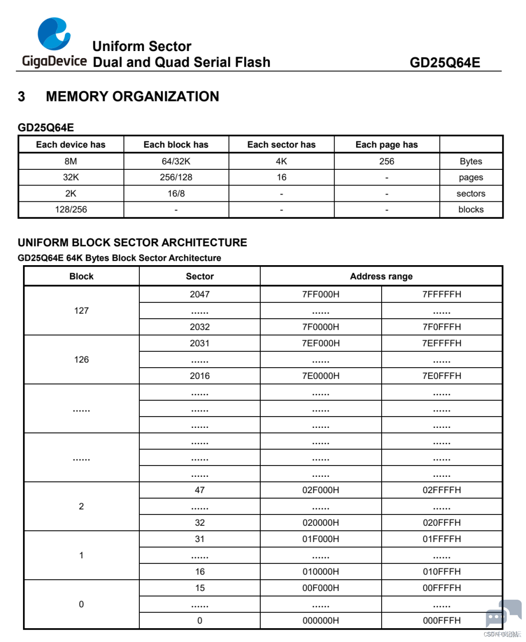

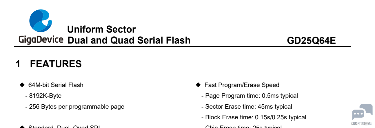

4 N1 @- U4 I3 A5 q4 ^! w8 HNOR Flash
* o& `9 M6 g3 H" H3 k( vNOR Flash是一种非易失闪存技术,是Intel在1988年创建。是市场上两种主要的非易失闪存技术之一。: P3 r' E4 \8 G, x; m0 r' Z3 M
以GD25Q64E为例,该 Flash为64M-bit大小,即8192K-Byte。
( F7 n8 @0 y- K9 B( y
) z, K$ k9 V$ ?6 j8 w
# W( l9 Q$ _7 @! [7 O5 o 2558b1096ae9468b92039c513af4bf4a.png . n$ X% H+ A- T
! G7 a5 Z& W* Y
W25Q64将8M的容量分为127个块(Block),每个块大小为64K字节,每个块又分为16个扇区(Sector),每个扇区4K个字节。W25Q64的最小擦除单位为一个扇区,也就是每次必须擦除4K个字节。
6 y& D) U! O5 X1 |# y& B5 j即4K16128=8192K=8M
& N. s( z8 m3 j+ i$ V1 H' m! G
; O' r$ z. g# }! j& I/ {
0 j& @5 H& P1 A* P$ M# Z7 s. ~! ~

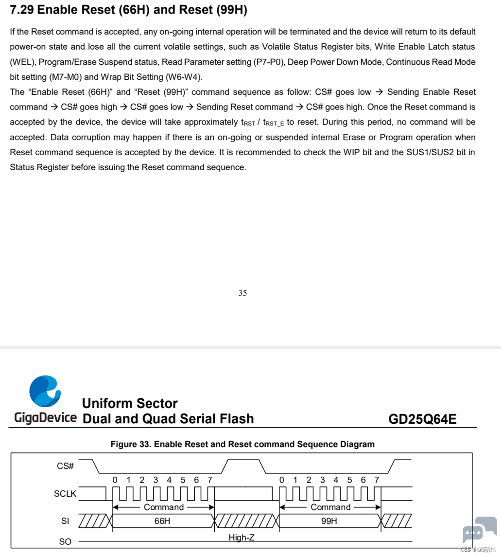

复位初始化) ]# G8 _9 ^0 t% W, d( ~- x5 M/ A# d
对于复位,需要发送0x66和0x99
* z8 x3 a; O0 T' b* i  A$ C% ^6 _. k
8b2131d6a7a74015becf6dc6ffe5e2c3.png ' n' Z. U" n+ s
$ c) w0 X+ e4 H1 w2 d代码中的初始化。# _3 R- F- I& A4 Z4 x

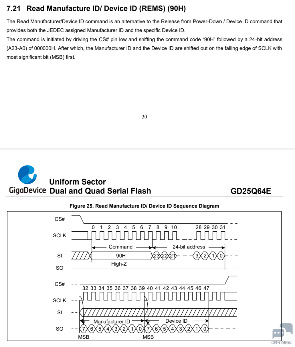

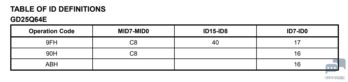

3 F0 @2 j0 D: s( }, u" H+ X# RID" N  s/ Q; ]! N+ J" }
对于兆易创新W25Q64,主要有三种查询ID方式。8 I9 r7 {: E# v
5 b# K) d9 P& t" x5 w' V4 O
; V, G; t" \9 x& ?% ]: x$ W
) A' i# _( o  Y7 \& I# T可以使用90H查询设备ID,以判断是否是W25Q64设备。' `8 t  P. g0 F0 m
4 [2 T0 i" V7 w- u

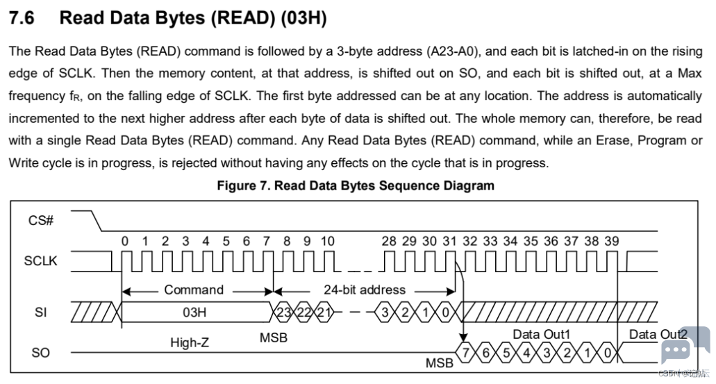

读取数据2 c( }) ~3 m1 O1 C, Y5 Y- L
对于兆易创新W25Q64,读取数据使用0x03指令,后面添加需要读取的数据地址。
8 X. o1 ^8 x' l: T3 U9 J数据可以一直进行读取,当不需要读取数据时候将片选CS拉高,关闭时钟SCLK即可。
9 y5 B7 W  i, e' _7 `$ q
5 g5 l& d4 X. z, T
% D0 w$ E+ c. r8 s+ ]+ c  `5 r- w9 a
+ h: W) q$ j! A7 r4 l9 K
  1. #define READ_CMD                             0x03
    2 w0 K( c8 v& `- i6 ?
  2. % P4 [$ o1 t5 F
  3. /**
    / n. x( ]1 e6 r+ R  a% S' V
  4.   * @brief  Reads an amount of data from the QSPI memory.
    2 s5 i8 K. q$ x# f
  5.   * @param  pData: Pointer to data to be read( n/ _% q# \7 N9 q0 ]
  6.   * @param  ReadAddr: Read start address0 d* m/ T/ n- X1 I
  7.   * @param  Size: Size of data to read    ! Y  w1 P; ]" A1 F8 Z; Q
  8.   * @retval QSPI memory status: j6 M: \. H" E* F( [2 v$ j
  9.   */
      i* m" j$ k0 I  w/ r# z
  10. uint8_t BSP_W25Qx_Read(uint8_t* pData, uint32_t ReadAddr, uint32_t Size)
    ) r0 i/ |0 j$ j* ~& m, G9 u' {
  11. {- a2 c6 j0 e2 n6 ~" g. A0 g! e; {# B
  12.         uint8_t cmd[4];6 F  }5 F, Q" N/ k$ m
  13. 0 u- l) Y% ]$ u- S- L
  14.         /* Configure the command */. `: M' F7 ^6 L- i% s, L6 w
  15.         cmd[0] = READ_CMD;
    0 o2 o/ x* z8 E1 Q
  16.         cmd[1] = (uint8_t)(ReadAddr >> 16);. c6 d7 `3 q2 {! \/ H; Z
  17.         cmd[2] = (uint8_t)(ReadAddr >> 8);
    2 y+ v8 r! l; i8 Z
  18.         cmd[3] = (uint8_t)(ReadAddr);
    ; {  I& Y8 ~6 }1 c# Y
  19.         * M! o+ M8 B2 z. a7 ]
  20.         W25Qx_Enable();
    ! ?; _- g- R) `# k
  21.         /* Send the read ID command */
    5 u+ m" V3 v7 d
  22.         HAL_SPI_Transmit(&hspi1, cmd, 4, W25Qx_TIMEOUT_VALUE);        : L' l% `: j1 H' }! O1 |0 ~2 @8 B
  23.         /* Reception of the data */
    ! W1 r6 u. {8 y( J9 |
  24.         if (HAL_SPI_Receive(&hspi1, pData,Size,W25Qx_TIMEOUT_VALUE) != HAL_OK)% S1 P' b: }5 h7 b8 L
  25.   {
    4 M8 f$ [$ G8 y7 w% A+ U
  26.     return W25Qx_ERROR;2 u$ [0 V2 ]; j. F  h5 b7 i
  27.   }. K* i4 g! f4 s; _
  28.         W25Qx_Disable();: ?4 c6 m# p3 p+ Z- |; ]; f% x
  29.         return W25Qx_OK;
    * d  M. o& m) p0 ^( m: _
  30. }2 c6 s4 s( A8 S" a

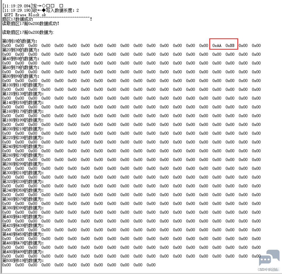

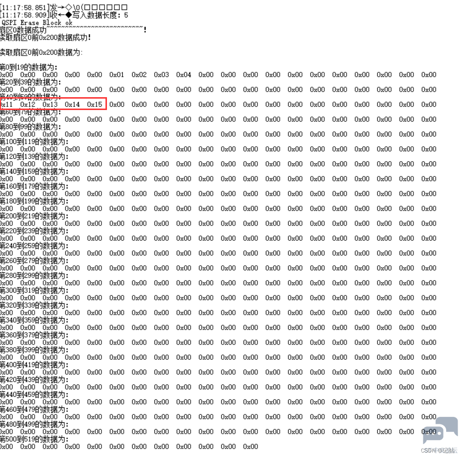

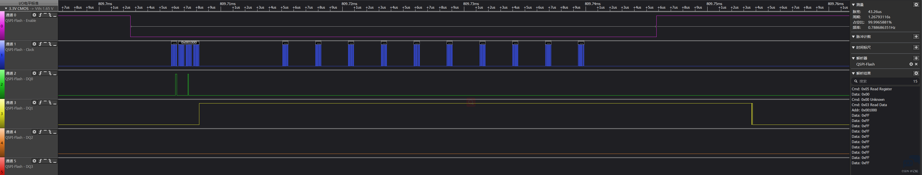

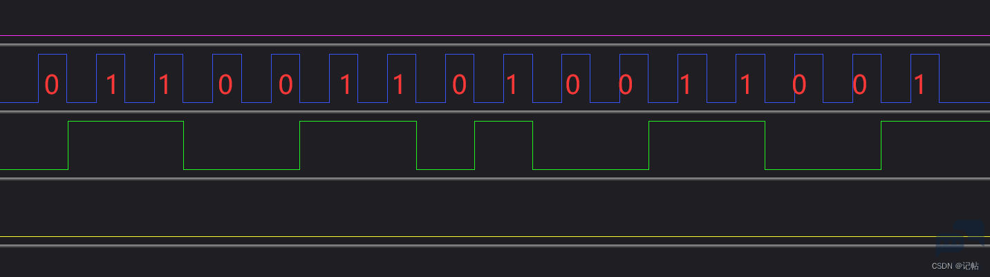

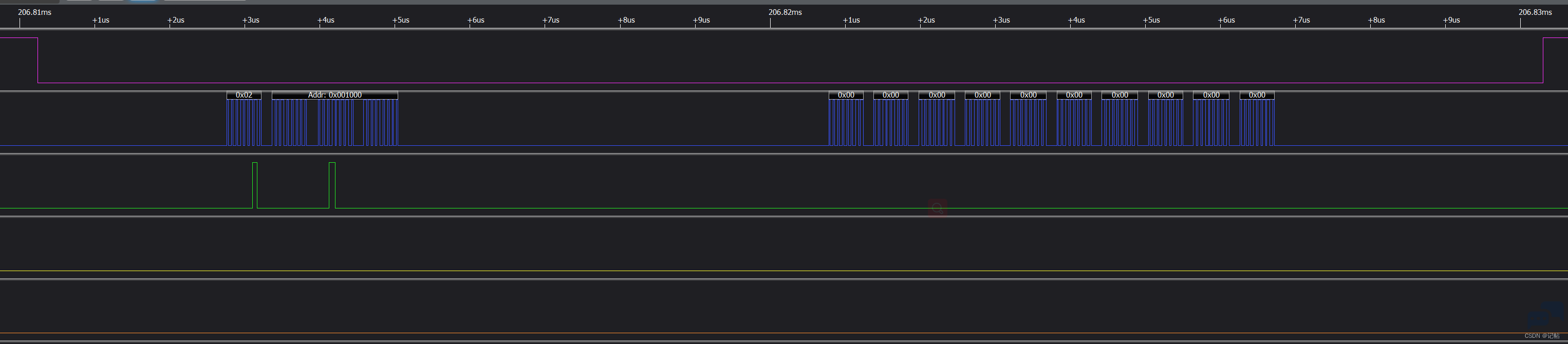

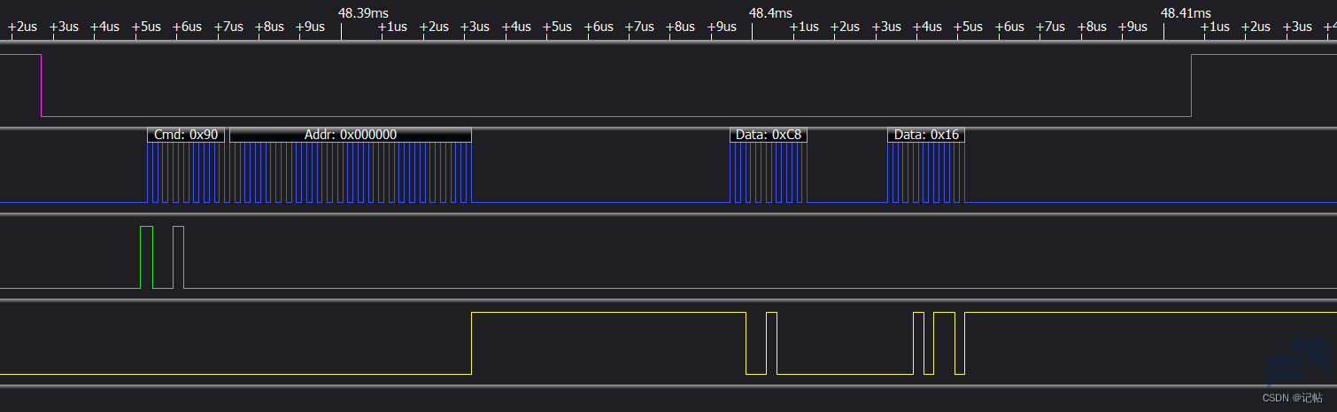

以读取10个数据为例子,波形如下所示。
" U5 _$ v* `8 W
/ N, k8 Y% i( T' ?* y' I
  1. BSP_W25Qx_Read(rData2,0x1000,0x00a);
    * [9 r5 H* Z% Z. H. C
  l4 _' ?6 K- r+ T) Q  e( T1 x

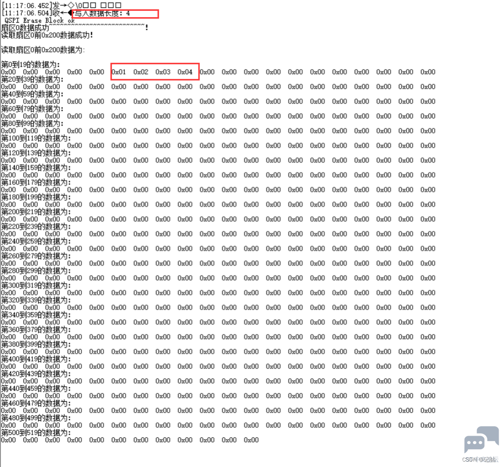

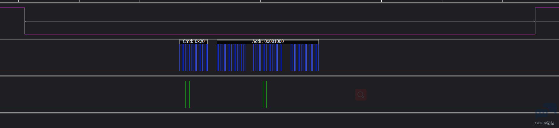

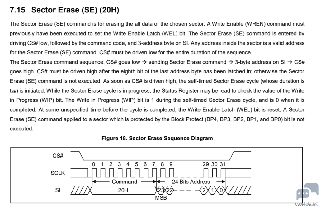

* S9 e* j& F/ U1 k$ x9 E擦除扇区3 S6 e4 I$ I" U8 u! z+ h7 ^
最小的擦除单位是扇区,擦除指令为0x20和3字节的地址。4 m& I1 e1 o$ ]& ~4 y
4 I) S$ L9 l# U! U
3d02dfd6d21f45bb83426a95008cdbed.png 6 k4 o) Q, l3 f: c8 O3 H3 H
+ C0 y0 D" P& x( X
  1. #define SECTOR_ERASE_CMD                     0x20# s, X* Z/ _$ I6 v. y

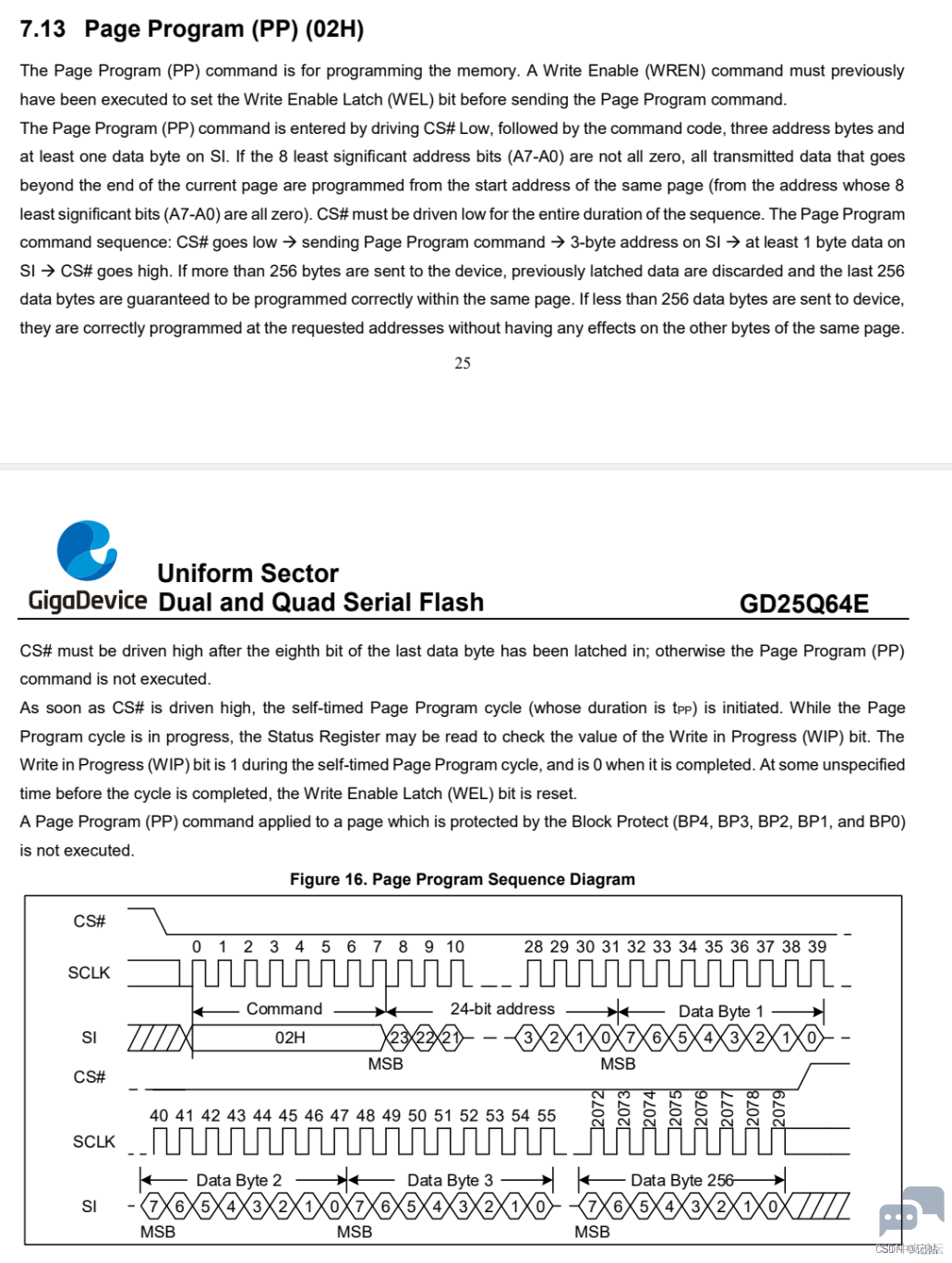

, c( A3 ~/ h6 H9 I- v写数据
: i) @7 O5 n+ Z: b9 W对于写数据到flash中,使用0x02指令进行写数据,后面还需要指定24位地址,才能进行写数据。1 L+ N9 {* N' B! _4 l0 N
7 @7 K" N+ K: T6 ~5 ]& u
6 I) i$ f6 F2 G" L3 o6 m0 s: |3 `0 U2 k; r+ R( p. G

对flash的0x1000地址进行写数据,指令如下。
# C: {6 z4 J4 U6 D6 c: X- Q
( _* ~( N9 X; z' p7 q
  1. BSP_W25Qx_Write(wData2,0x1000,0x000a);
% D$ q+ m' z- P, v波形如下所示。' _  ~- C) w6 l1 _2 l
: W; P! j2 Y( h4 K( l$ ]1 I7 b
394ce62c94db47a2875ff0cec94ffbda.png   u$ i# O$ J4 y& F+ \

  147. /**5 ]  Z) i$ d8 m& Y, n; }
  148.   * @brief  Writes an amount of data to the QSPI memory.
    ! K. X/ \( _7 n$ q% s
  149.   * @param  pData: Pointer to data to be written- I3 v! M1 r. o; I
  150.   * @param  WriteAddr: Write start address
    , l% o& P% c! n8 Z; [
  151.   * @param  Size: Size of data to write,No more than 256byte.    ; a5 c' y' E! T! F' M
  152.   * @retval QSPI memory status1 Y8 o3 j$ h, ?4 [9 y1 p
  153.   */
    ( s& ?! p9 K8 B7 _# v/ K
  154. uint8_t BSP_W25Qx_Write(uint8_t* pData, uint32_t WriteAddr, uint32_t Size)
    0 p0 o5 O4 ?* v

* j, ~9 @/ f  i案例$ U: ~8 x% D, U" A4 i! L: K6 Z+ g
向0扇区(0块0扇区),17扇区(1块1扇区),34扇区(2块2扇区)分别写入0x200的数据。

$ N3 z+ ]8 e- B' v串口中断设置4 R2 R' ~: r0 \+ w4 W) W% _7 i9 K
  1. #include "stm32f1xx_it.c"文件中断外部变量引用:: Z+ \! D0 ]( U( Q+ P( ]1 Q3 \
  2. 9 Z& w  i* @! p# n2 O/ i; R
  3. /* USER CODE BEGIN 0 */5 t: s! A" `$ Z/ ~  l  U
  4. #define BUFFERSIZE 255        //可接收的最大数据量& x$ h3 f5 A# i1 B8 U3 h5 E* y: f
  5. extern uint8_t recv_end_flag,Rx_len,bootfirst;
    6 g2 X7 W+ g. I" z# h6 |
  6. /* USER CODE END 0 */
+ E3 m7 t5 g9 i6 w! G
串口2中断函数:$ b) a- _" C  T: ?7 m+ \3 D& C
: ~% E% C3 `3 f) J. b6 m
  1. /**! I) `7 ?* G5 k
  2.   * @brief This function handles USART2 global interrupt.$ N+ z% z* L! g! }4 s8 m5 P& `. ^6 E
  3.   */3 u4 P' ]# M0 l; }0 k
  4. void USART2_IRQHandler(void)' p/ {* Z6 I: p. U  t. M) W
  5. {
    ' i# J, n$ |7 @6 g+ y
  6.   /* USER CODE BEGIN USART2_IRQn 0 */
    ' ], N" P% T+ ]. w$ Z
  7. $ [4 ]7 _/ o% {$ _' z* @* Q/ `& M. B
  8.   /* USER CODE END USART2_IRQn 0 */
    ) K4 R9 E; o9 Q% d* S
  9.   HAL_UART_IRQHandler(&huart2);
    9 W, o& g8 {) M
  10.   /* USER CODE BEGIN USART2_IRQn 1 */
    * o7 `; P( Y' d$ K9 F
  11.         uint32_t temp;
    9 ]) n. |9 ?9 N
  12.         if(USART2 == huart2.Instance)//判断是否为串口2中断
    ) y8 ^6 E2 U: t# g* J+ Z" T. N& F9 h
  13. 1 _* P$ e1 w' n1 j- G2 E. g
  14.         {      6 J3 Q# k7 o$ [) s3 G$ p
  15.                 if(RESET != __HAL_UART_GET_FLAG(&huart2,UART_FLAG_IDLE))//如果为串口2
    2 {! h9 d" i# I" g, K
  16.                 {/ h$ Z  s6 b9 B& M# l7 n# `1 p6 E
  17.                         __HAL_UART_CLEAR_IDLEFLAG(&huart2);//清除中断标志) ]& |$ T; O8 S+ P* i! k
  18.       HAL_UART_DMAStop(&huart2);//停止DMA接收) I3 n! g" D+ q% M0 ~7 e: j7 u
  19.                      temp  = __HAL_DMA_GET_COUNTER(&hdma_usart2_rx);//获取DMA当前还有多少未填充
    6 b, h$ F2 h: ^3 S( t1 n
  20.                       Rx_len =  BUFFERSIZE - temp; //计算串口接收到的数据个数+ J; Q8 b( k5 {
  21.                       recv_end_flag = 1;
    / \+ x, A2 e4 m+ W( \$ ]1 W
  22.              }
    % _3 m2 \# J( W  L! B, ]7 N
  23.         }, t9 }  D. p0 y: L1 h
  24. 8 |% L# Z' m& f* \
  25.   /* USER CODE END USART2_IRQn 1 */
    * m8 q  s( o9 Z2 n& _
  26. }

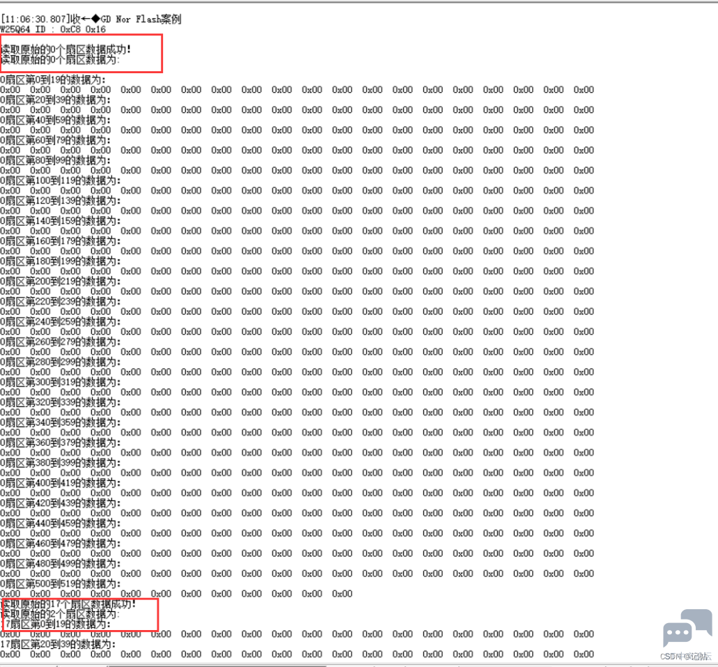

  24. /**************************读取第0扇区数据**************************************************************/% ^- E0 {: E  p0 X: a
  25. ! r1 f6 l) Z. N1 q: a$ ?
  26.         /*##-3- Read the flash     ########################*/
      e% l$ z. y9 K. h( [
  27.         /*读取数据,rData读取数据的指针,起始地址0x00,读取数据长度0x200*/8 m& `3 S$ F$ X! c" P2 M  u) ~
  28.         if(BSP_W25Qx_Read(rData1,0x0,0x200)== W25Qx_OK)0 G; a0 Y. [- y9 d) P/ K2 K3 Y5 I6 s$ [
  29.                 printf("读取原始的0个扇区数据成功!\n");, n6 r8 P2 }8 Z7 v0 L
  30.         else
    7 L1 ]0 ?2 r7 N; p1 i$ I
  31.                 Error_Handler();
    $ ~! r. K, {0 q* t& q5 n6 J4 A
  32.         /*打印数据*/        / a* |) i( ?# P0 o$ c3 y
  33.         printf("读取原始的0个扇区数据为: \r\n");
    & ^: ]6 X$ i5 D2 a+ I
  34.
    5 I- \: v; p! j; D, T, u& E4 L
  35.         for(i =0;i<0x200;i++)& ?! K8 W4 y0 Z; k
  36.         {# T& h( ^: D1 S% m6 E1 Q! J, i
  37.                 if(i%20==0)/ S( V5 k4 i! O6 P# W
  38.                         printf("\n0扇区第%d到%d的数据为:\r\n",i,i+19);5 o; ?7 Q. Q+ @8 v0 N# S
  39.                                 printf("0x%02X  ",rData1);
    - B" B& X4 |# K, e% w3 q: E7 K
  40.         }
    ' k9 S1 {. p" `% L) t$ _
  41. & ]# [! u: E+ e8 [0 T" `3 E, `+ U
  42.         printf("\n");- b4 I: ]. r% e) f  Y
  43. ! }) k" C- y7 L) B
  44.
    4 E* ^! u; x' @+ ^
  45. /**************************读取第17扇区数据**************************************************************/
    8 x, T7 x- y( n; @$ K2 N6 y& Q
  46.         * H& \9 k- f5 T6 r8 i- K
  47.         /*##-3- Read the flash     ########################*/
    6 ~: U6 q! ^0 X3 K
  48.         /*读取数据,rData读取数据的指针,起始地址0x1000,读取数据长度0x200*/
    % }% N- ~& N+ m* t( g3 E# _( ]4 m

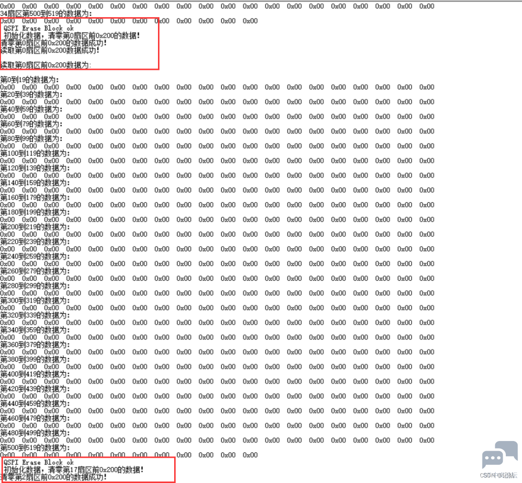

  49.         if(BSP_W25Qx_Read(rData2,0x11000,0x200)== W25Qx_OK); s* h' w( G# a: o
  50.                 printf("读取原始的17个扇区数据成功!\n");
    4 d7 `' ?( _& q! |9 q0 X8 F" S
  51.         else& y. [5 p  D7 b  T, R) Y
  52.                 Error_Handler();
    5 L0 q* Z5 ]2 ~* s
  53.         /*打印数据*/
    ! H2 z. Q8 C6 g1 ^. c
  54.         printf("读取原始的2个扇区数据为:");! @5 B3 o6 e! }5 t
  55.
    / l1 g" f/ F4 e! o; E
  56.         for(i =0;i<0x200;i++)1 V* t& R* I+ C9 W& C; a% O2 a- b/ f
  57.         {$ o2 x5 ]9 c1 W8 `3 Y4 X! t
  58.                 if(i%20==0)  e5 g% c" X- C& n0 `- q
  59.                         printf("\n17扇区第%d到%d的数据为:\r\n",i,i+19);
    5 C4 q1 t, G7 b9 J6 |
  60.                                 printf("0x%02X  ",rData2);" A; {, t/ m" C3 g3 q+ v+ Q
  61.         }
    / V( u5 w' V/ s+ E7 s7 Y
  62. - ?; N0 w9 T- ]
  63.         printf("\n");        0 L0 h0 @/ Q8 r1 I  p
  64.
    0 m7 k4 |1 X# ?& l
  65.         5 c% ~8 P9 @9 O" w  G6 |, \
  66. /**************************读取第34扇区数据**************************************************************/" K+ D4 n( r- W
  67.
    1 |) P1 r0 g* q4 E8 ^- o, @3 t0 N
  68.         /*##-3- Read the flash     ########################*/
    9 E7 {9 p' ?  x9 |& P: u. |
  69.         /*读取数据,rData读取数据的指针,起始地址0x2000,读取数据长度0x200*/
    $ H5 h$ ]7 ^9 z! F2 |
  70.         if(BSP_W25Qx_Read(rData3,0x22000,0x200)== W25Qx_OK)3 N" {) x6 E8 P2 c. k1 V7 ~
  71.                 printf("读取原始的34个扇区数据成功!\n");' }* q7 n. ]3 N$ H7 U
  72.         else
    2 [: N  E! P. Q4 o% Z9 O
  73.                 Error_Handler();- i/ m& l! q& @1 Y# T' N
  74.         /*打印数据*/
    # Z, `5 b% n2 z- W4 ?8 L% I# e" S
  75.         printf("读取原始的34个扇区数据为: ");
    . ^) b4 U% [5 R5 @' Q. p0 R
  76.         * `$ \9 }% m; @3 r% z
  77.         for(i =0;i<0x200;i++)
    7 D* P  {# W8 L+ U' @- c5 }
  78.         {
    & I; I% A) j2 e. a
  79.                 if(i%20==0)* k6 t2 w8 l2 p. f' u
  80.                         printf("\n34扇区第%d到%d的数据为:\r\n",i,i+19);
    3 {) L, |, Z: E
  81.                                 printf("0x%02X  ",rData3);+ u1 L& c) z7 ]0 C9 z
  82.         }
    7 @# x; N' [7 @/ m+ z) s: m# |
  83. - D/ F( R+ n5 i9 \- `$ {2 w$ a  s
  84.         printf("\n");
    ( c+ P- w% }6 n& _
  85.         - \+ ^6 I* {# g' O" s
  86.         % g- B, v0 x8 Q* y
  87. . D, W& o, \; @
  88. /**************************清除第0扇区数据为0**************************************************************/
    % e+ J" u# q0 L/ P
  89. : Z8 [+ x$ X! O
  90. ) S! l; {: X7 g# F  o/ f* v
  91.         * _) Y/ Q( w6 K( D; r
  92.         /*##-2- Erase Block ##################################*/
    ! t2 I' ^* u0 S7 t
  93.         if(BSP_W25Qx_Erase_Block(0) == W25Qx_OK)
    3 C$ z! _7 f6 d4 [9 o5 W
  94.                 printf(" QSPI Erase Block ok\r\n");
    + j) A4 G3 Q$ q/ M8 f$ c3 ~& r
  95.         else
    0 }4 T# W; `. X5 {( I1 h4 D
  96.                 Error_Handler();$ r$ x( f3 e$ b" C
  97.         % k9 @+ S- V1 j' q5 D
  98.         /*##-2- Written to the flash ########################*/ ; A/ K6 X. S+ D1 G( L' Y
  99.         /* fill buffer */1 D8 ^4 U0 D' o0 {
  100.         printf(" 初始化数据,清零第0扇区前0x200的数据!\r\n");$ N) H. a- A, u8 d
  101.         for(i =0;i<0x200;i ++)7 V$ ^% D0 l0 U/ K. q' B8 g' W
  102.         {! i' B" y; J. ~/ A/ L; l8 l
  103.                         wData1 = 0;# }% I8 K+ |+ ~; \
  104.                   rData1 = 0;
    9 h, Y" s3 N7 G- K9 g
  105.         }
    : _6 ~- P) l1 G* S- [" W+ i! D
  106.         /*写入数据,wData写入数据的指针,起始地址0x00,写入数据长度0x200*/- Y2 Z, c4 e6 ^) s% d; ^
  107.         if(BSP_W25Qx_Write(wData1,0x00,0x200)== W25Qx_OK)
    $ U1 l, s' @0 Y! b0 T+ o$ U9 g1 K
  108.                 printf("清零第0扇区前0x200的数据成功!\r\n");
    * w3 X) h# s, _/ S
  109.         else
    2 M% o; D3 ~1 f! ?. C( w( L
  110.                 Error_Handler();
    . M+ Z. O  m" b; `, J3 T
  111. 6 K0 D. b" y/ u( h6 W! A6 U% C& X' V
  112.
    % A# g' `3 L" \5 K, q& T. N
  113.         " l( @9 h* s* j* I5 I4 T3 S1 D
  114.         - d  J6 s$ m1 i* b
  115.         /*##-3- Read the flash     ########################*/
    ) a8 i3 I, t9 Z
  116.         /*读取数据,rData读取数据的指针,起始地址0x00,读取数据长度0x200*/! O+ t1 \+ b; O. G2 ~
  117.         if(BSP_W25Qx_Read(rData1,0x00,0x200)== W25Qx_OK)
    : j6 W- i6 ^1 n
  118.                 printf("读取第0扇区前0x200数据成功!\r\n\r\n");& D* X: C7 v' u
  119.         else( N5 F8 A- P$ c% {
  120.                 Error_Handler();6 I0 O9 f3 L# M9 S! P* a; ?+ P7 a
  121.         /*打印数据*/        ( i9 I, N5 q& d$ H5 d' n- m
  122.         printf("读取第0扇区前0x200数据为: \r\n");  r) D. j7 r* W: M# M
  123.
    % T2 P3 a8 E1 ], V, k5 B
  124.         for(i =0;i<0x200;i++)
    " ^& w% i, G8 j5 g
  125.         {" F! ~+ K6 Q( k* }8 a
  126.                 if(i%20==0)
    1 P* w$ e$ M7 n6 Y9 o6 z
  127.                         printf("\n第%d到%d的数据为:\r\n",i,i+19);0 q& i$ v' `2 |  j
  128.                                 printf("0x%02X  ",rData1);
    * l  X8 K" S2 i$ O
  129.         }
    * E- n  r. o4 k! r( N
  130. / v! {# T6 \7 V" H0 |+ ^+ P! e/ ?
  131.         printf("\n");
    1 O. a* A( f* r$ @, J7 d
  132. 2 A9 E6 b2 S( l  k
  133. / _# N) ^; |9 D: r2 Y
  134. /**************************清除第17扇区数据为0**************************************************************/4 t1 o5 U; d. W8 Z  `9 f+ n2 ]! S
  135. 0 S- K5 M  u+ z3 Z; G
  136. 3 k5 {4 y! ?+ d& H
  137.         0 A' M! t; t. p  Q' S4 Q: Y7 x
  138.         /*##-2- Erase Block ##################################*/
    * ^4 z7 t3 Y% y
  139.         if(BSP_W25Qx_Erase_Block(0x11000) == W25Qx_OK)
      X% X" A: O, W7 M
  140.                 printf(" QSPI Erase Block ok\r\n");
    - J+ R7 T+ ]6 d2 N7 j# Y
  141.         else
    $ G$ w" ^% [) K- J) `0 Z3 F
  142.                 Error_Handler();+ E& @2 z' ?/ x8 w& D8 w# T( G9 X% z
  143.
      r$ l8 n, \; ~/ ?
  144.         /*##-2- Written to the flash ########################*/
    5 Z1 g) t: j0 I$ }3 p+ V; Y
  145.         /* fill buffer */6 Q  P0 J2 n# k: y2 n( u
  146.         printf(" 初始化数据,清零第17扇区前0x200的数据!\r\n");9 J  q# l4 O/ s+ L' ~2 w8 s3 S" @
  147.         for(i =0;i<0x200;i ++)
    + R# }' v7 a* [4 s9 `9 \$ l: _9 |
  148.         {
    - K# ?4 B& \$ q9 E" t/ q" B% i
  149.                         wData2 = 0;
    # }: n1 Z. J. f' L3 z
  150.                   rData2 = 0;
    - o; l4 k) G# ?6 c
  151.         }* q/ G4 P) C& G' {8 A; s
  152.         /*写入数据,wData写入数据的指针,起始地址0x1000,写入数据长度0x200*/
    2 B" ^3 @( ]; i3 B- G
  153.         if(BSP_W25Qx_Write(wData2,0x11000,0x200)== W25Qx_OK)6 ?; v, p+ C% h( q5 Q
  154.                 printf("清零第2扇区前0x200的数据成功!\r\n");) C  \. O) }6 }6 l7 `& }
  155.         else
    , L" Q  ]( g# V' W* y6 n
  156.                 Error_Handler();
    2 A+ Y4 o6 E; R0 @
  157. ; a. `, O. W9 ^$ Q. p; x* G
  158.         0 N7 }7 T9 d( N
  159.
    $ q& _' h+ Z" n! @! s# _
  160.
    2 i% A5 ]) ]& k6 H
  161.         /*##-3- Read the flash     ########################*/
    * K$ V( V8 B; ~! U0 v1 j
  162.         /*读取数据,rData读取数据的指针,起始地址0x00,读取数据长度0x200*/
    1 C9 w: U  O+ x- l
  163.         if(BSP_W25Qx_Read(rData2,0x11000,0x200)== W25Qx_OK)
    " N) A7 I/ z2 F
  164.                 printf("读取第17扇区前0x200数据成功!\r\n\r\n");
    * ?) k! H1 `: |7 `9 v
  165.         else
    . Q0 {( T7 ]4 M7 Z$ R
  166.                 Error_Handler();5 ~, {9 l% `+ e7 s
  167.         /*打印数据*/
    # S* S$ R5 F1 b
  168.         printf("读取第17扇区前0x200数据为: \r\n");
    $ ?9 X6 Q8 [9 u% H% g/ F+ E
  169.         4 y* p  ^. L- o" @7 Z- I* c. N
  170.         for(i =0;i<0x200;i++)( b5 C3 j# R1 \, ~# z: V, k
  171.         {3 M7 G8 T" a: \) i) Y
  172.                 if(i%20==0)
    # p# ~3 _+ H' \( Q
  173.                         printf("\n第%d到%d的数据为:\r\n",i,i+19);
    7 N  u' R& T# y8 c# v1 G! D
  174.                                 printf("0x%02X  ",rData2);' P' h+ U3 ^) ]( q  Y
  175.         }$ @/ F( @2 S' p+ J2 ]1 K+ |; k4 H- l
  176. $ g9 ?, @9 I# b7 c" V
  177.         printf("\n");" X* H! n1 o1 c5 d
  178. ; j' A3 c- n5 P8 _
  179. . D1 A) Y0 e' K; u; C7 g  {+ f
  180. /**************************清除第34扇区数据为0**************************************************************/3 r# _! J9 r+ i- n+ i
  181. 0 I) J9 ]! S; d( m
  182. ( I4 E5 C/ }$ t9 I5 f4 s
  183.
    ' P9 _* g5 z% d8 h, B* ~
  184.         /*##-2- Erase Block ##################################*/
    ' x4 p% M7 P/ l1 H/ u
  185.         if(BSP_W25Qx_Erase_Block(0x22000) == W25Qx_OK)3 e, v6 a0 w, R: }" N, m6 a( Y
  186.                 printf(" QSPI Erase Block ok\r\n");4 ~/ q0 `8 F! z0 O5 O' U
  187.         else
    3 B! t) i8 P* }% W. @
  188.                 Error_Handler();
    , b# g7 C1 ]6 U$ G4 h
  189.         ' z( k7 _( K& F
  190.         /*##-2- Written to the flash ########################*/
    + K! [. {, A. E  V' q) o3 d
  191.         /* fill buffer */% V, t# A9 ?# N5 X4 p
  192.         printf(" 初始化数据,清零第34扇区前0x200的数据!\r\n");. k' _/ D# D9 W" i9 K
  193.         for(i =0;i<0x200;i ++)
    5 y& K, p5 ]# P" O6 H
  194.         {3 R; x. ~7 ^, t
  195.                         wData3 = 0;. z9 L' c- w+ U2 F! w
  196.                   rData3 = 0;/ w/ ^& a; I4 Z% ]5 A3 E) _4 ^
  197.         }' `% Q- e# r1 `6 W  j
  198.         /*写入数据,wData写入数据的指针,起始地址0x22000,写入数据长度0x200*/% a8 r1 P0 H  b' Q/ V* I
  199.         if(BSP_W25Qx_Write(wData3,0x22000,0x200)== W25Qx_OK)
    " q& W& q% S( Q9 P+ o+ P6 c
  200.                 printf("清零第34扇区前0x200的数据成功!\r\n");
    7 [' q  G# Z* Z
  201.         else
    0 D2 S' W4 x* e: I9 U" T
  202.                 Error_Handler();
    : K" ], G0 I, c& S
  203. / S$ g% X0 k% W) z8 f2 s- a) f4 X
  204.
    " v4 [1 s! N6 x1 ]6 [
  205.         9 T2 g4 o( i. j7 g, M% K
  206.         , Q( G2 `2 A4 O9 d( _
  207.         /*##-3- Read the flash     ########################*/
    1 Z3 G- O* R7 v4 e6 Z* l3 b' c
  208.         /*读取数据,rData读取数据的指针,起始地址0x00,读取数据长度0x200*/3 Q/ B' H& K7 {5 ~
  209.         if(BSP_W25Qx_Read(rData3,0x22000,0x200)== W25Qx_OK)( M! v5 v6 t, R; D
  210.                 printf("读取第34扇区前0x200数据成功!\r\n\r\n");! e8 A& ?8 L* ^$ Q# d; m
  211.         else/ ]2 E5 M8 m9 x- h+ G
  212.                 Error_Handler();
    / a$ k) [1 Z4 E0 Z
  213.         /*打印数据*/        5 f7 B7 Z; v& S! h: @. k6 w
  214.         printf("读取第34扇区前0x200数据为: \r\n");
    * H5 M2 L# b! \9 }
  215.
    ! E$ A# |9 o! r7 C% B+ ^
  216.         for(i =0;i<0x200;i++). o- n! v) Z, S& V
  217.         {
    2 l" n$ _% J" X3 n0 ?% C6 G
  218.                 if(i%20==0)
    & s5 l# D' |( e* c
  219.                         printf("\n第%d到%d的数据为:\r\n",i,i+19);$ E3 y; W5 z) r; _- k& C
  220.                                 printf("0x%02X  ",rData3);3 w4 J3 `" K/ ~. a9 N7 w
  221.         }
    % l, y! ^+ R  E1 p4 J
  222. 0 Z! Q3 V3 t: W; P) u/ P; [
  223.         printf("\n");! ~( {, D& b/ e1 ^. j* p
  224. $ H* N7 |4 b# D4 {
  225. 2 B+ a* z2 a7 N
  226.   /* USER CODE END 2 */
  m, Q0 F0 W9 S0 F+ B3 M主程序。, P( L; |8 b8 Q" n; {; N& @  n
- O  w  p# o9 q/ P" z3 o, v' m/ C
  1.   /* Infinite loop */: d" B) G4 Y$ V' H6 ?
  2.   /* USER CODE BEGIN WHILE */
    1 S( _& ~8 j# M) }
  3.   while (1)
    $ A$ j) ?( o. L% }( M
  4.   {4 S+ n# W: T+ W8 l
  5.     /* USER CODE END WHILE */

* d. Z( d; z+ C. u5 U1 j0 v数据处理
6 y, x5 l8 s9 H: Y% z
  1. /* USER CODE BEGIN 4 */! S, q5 `' f0 [9 U
  2. void uart2_data(void)
    8 U/ D" r7 f: `  E9 G% ?
  3. {0 @+ A: o) o# p# X/ f1 t0 @4 h
  4.         if(recv_end_flag ==1)//接收完成标志  `# L4 A" }; t- ^/ Y* n, l5 q8 N- m
  5.         {
    6 u1 {9 j% j/ M4 {! k' [
  6.         7 K9 r+ h) ^! F$ P
  7. ! ^7 K# p# h# ]) _  q
  8. if(ReceiveBuff[0]==0x00)
    " q2 x$ c; B! D! Y: _* b
  9.                 {4 j# N# D' ?$ k( M% Z) Q
  10.                         printf("写入数据长度:%d\n",Rx_len-2);/ A  t8 p1 ?) L. l* }7 ^
  11.                         for(int i =0;i<Rx_len-2;i++)
    + R* Q" z6 {6 u, C( m; u7 H# c% J
  12.                         {* z8 U7 [4 U% H2 j) W2 g) n$ M
  13.                                 wData1[ (i+ReceiveBuff[1]) ] = ReceiveBuff[i+2];2 j: }& ~& b4 C$ d5 o
  14. : J3 X# |2 ]1 C. N: B
  15.                         }) r2 x' B8 X/ J& Z% K
  16.
    $ z9 A5 h  \- }4 X
  17. 2 v; H( U) Z: q$ \, i. X
  18.                 /*##-2- Erase Block ##################################*/
    % O% j5 A* z. g0 @
  19.                 if(BSP_W25Qx_Erase_Block(0) == W25Qx_OK)
    # P5 p: q& r" w1 F9 X5 c
  20.                         printf(" QSPI Erase Block ok\r\n");" B8 k: E2 g7 v; ?2 O5 ]
  21.                 else- v( t7 L, K, O2 J4 k" X
  22.                         Error_Handler();
    3 R8 z! V; [) R% k
  23. + ]9 i, m5 f7 H# M; {
  24.
    . r; V* Q; D8 f4 w9 v
  25.                 /*写入数据,wData写入数据的指针,起始地址0x00,写入数据长度0x200*/
    " {0 w& N  L8 g: s
  26.                 if(BSP_W25Qx_Write(wData1,0x00,0x200)== W25Qx_OK)- z% m  ?  ~, |4 b( [
  27.                         - b( a1 ~1 Z: P' W' Q" M
  28.                         printf("扇区0数据成功~~~~~~~~~~~~~~~~~~~~~~~~~~!\r\n");
    7 g( U6 w: g6 _6 V* b! Q
  29.                 else
    + m  g* x2 T/ D! ]! V3 H

演示" F5 H$ h8 c2 |. ]* o
W25Q64芯片型号的ID为0XEF17,下方读取为0XC816,所以读取成功。6 y# |5 Q0 E# z4 Z9 U% W
7 F# Y6 N& Q" A3 C3 i2 l5 q) M
$ ?+ s0 D9 G1 g! d/ [: E) A# ^0 B8 ~2 U% N. n3 f
开机会打印出0,17,34扇区的前0x200个数据。
9 m* _1 Z. J( W4 v
* h' t: v+ l+ }4 I 23708128edc5478382c20fa961eff4e8.png
# {) N+ T9 R4 p: H' x
* L& L0 y# q8 m4 l- |5 t' [  T0 ]打印完原始数据之后将数据全部清零,清零完成如下图所示。5 i& L( F" E* X1 r0 ]7 {: Z

$ s+ C" r  I) G+ J串口定义了ReceiveBuff[0]的数据为写入什么扇区,ReceiveBuff[0]为1写入扇区1,ReceiveBuff[0]为2写入扇区2,ReceiveBuff[0]为3写入扇区3,若为其他数据,则打印输入错误;ReceiveBuff[1]则为写入的位置。0 y- U/ ^9 o  C/ W# R+ D
输入:00 05 01 02 03 04" p6 V+ E9 j0 v/ L
向扇区0的的05号位置开始写入数据01 02 03 04。9 ~6 k8 e+ w& J) X" u
" x. g1 Y( |$ r# i3 z+ n0 t
bc97fcddb01b4e3182345641d2fa28f2.png # A  F4 b' a) A& Q$ t7 p* r
* i, z  U' I4 e# y, P0 h输入:00 28 11 12 13 14 15
& a5 n9 o1 M& M: I; {向扇区0的的40(28是十六进制)号位置开始写入数据11 12 13 14 15。9 w& N) e2 a. k4 y+ I
7 }9 f  t# `3 `  b* j
4770ed6a70c849228eba1429605c74a7.png & m9 Z, L: ~8 F# w5 M

输入:17 10 aa bb3 X# z- M# R0 c9 w* c) n, Q# `
向扇区17的的16(10是十六进制)号位置开始写入数据aa bb。$ y$ k! e9 y8 i% _& D4 X, c/ g4 O8 L& [
3 S0 U) t- Z+ \9 R- H
