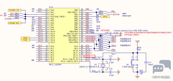

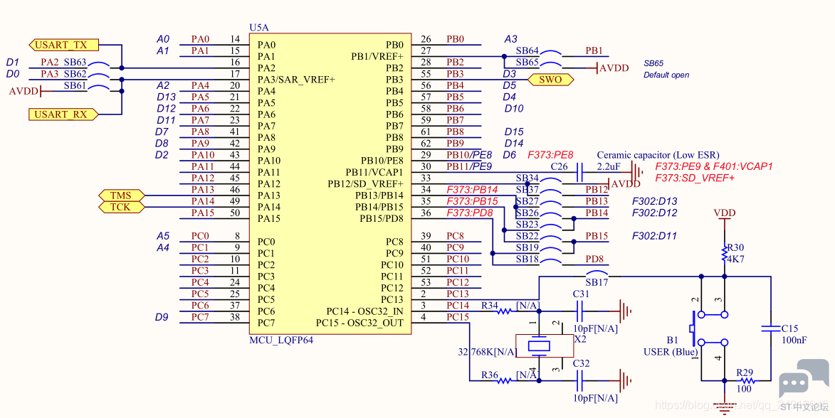

+ S# O1 p! O, z9 e& V查看原理图,PC13为按键管脚。
. [% K( x1 ^$ T3 n7 P. y+ y
  F- S3 k" y5 f" R2 g- W( F$ P
  d5 r) Z! I' t5 A4 J6 u! I
bf3ea48566ab4822ac80c6e8e74c83cc.png ! A( Y3 ^/ J% N* D, s; Q" A

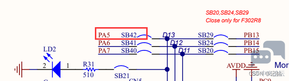

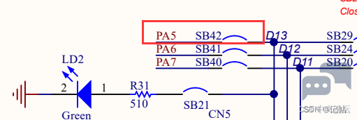

LED管脚为PA5。
6 V* o7 K( [+ D/ [  p8 b$ I8 E! h* \* c4 r- s* {( U5 f5 @
b7980ed637ff49148e3291a7d249a439.png ! i( L7 H* X( U+ j; L+ z

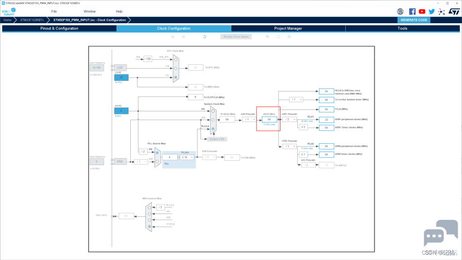

3 I; m4 t* {& H; W7 [配置时钟树
" z" H5 f. `/ u+ W% @配置时钟为64M。! g$ d- V& r/ a& `% ]# {" d) r
3 F+ x! Y4 D" c# {4 P1 k: l9 k eb450a520ecc431da2ae27fe89e18c47.png

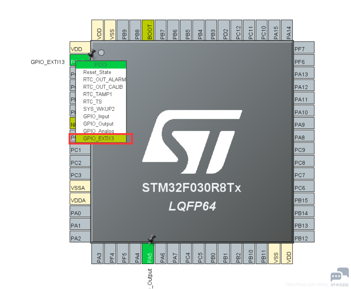

中断口配置' I) B. |: h+ m
开发板上的PC13为蓝色按钮,故配置此端口为中断口。4 J2 A; M  ~- T) h
1 N% ^- E& ^5 @& Z" d' y5 q5 y/ m, B$ p3 j8 e& ^. V% k7 m
% ]% z' D/ p8 [: D# B& j6 ^: s* @+ [) n+ |

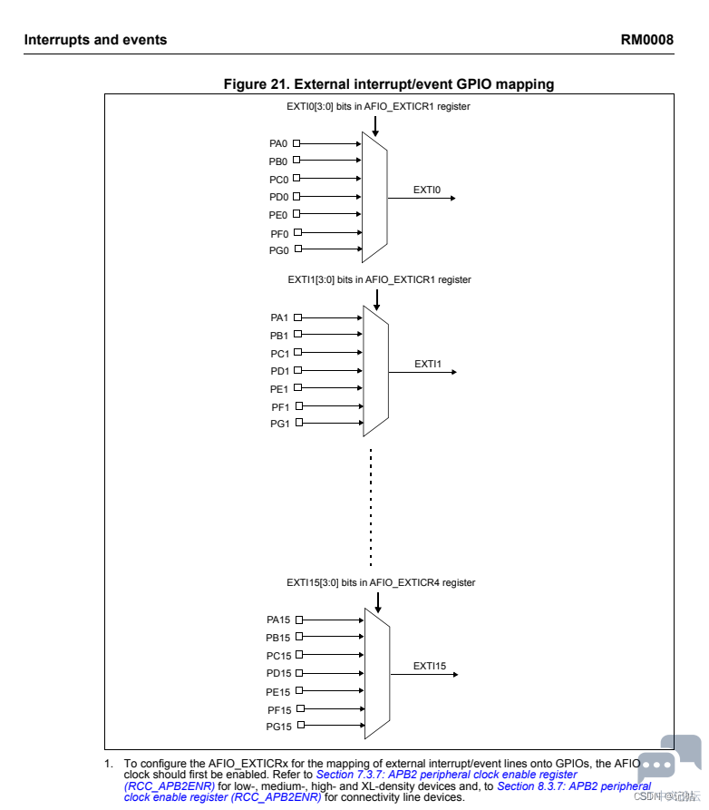

GPIO 口连接到 16 个外部中断 / 事件线如下图 。可以看到PC13应该是在EXTI13上。
. ^% A' m5 T1 ]; E8 @5 P3 b' q: c) S# |8 G7 @2 X. G5 a4 W6 T
774b8ac9916d443f8a9301112fd5868e.png , M6 Z# Q# N" D+ t

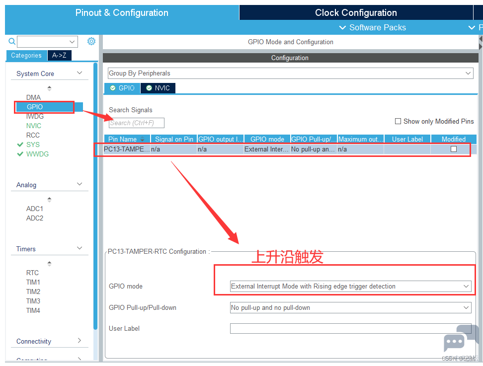

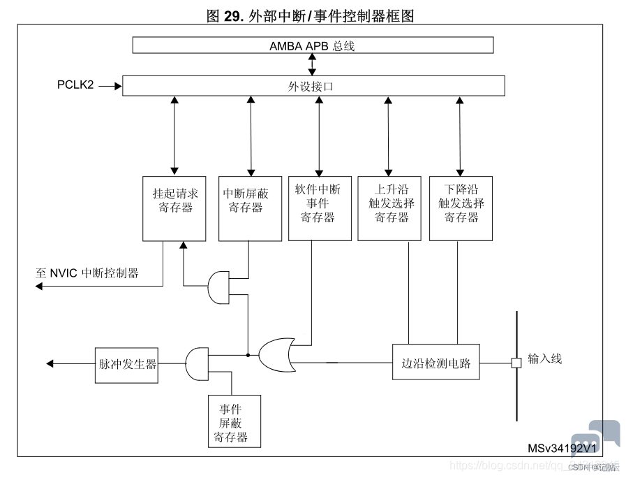

$ _! h0 \3 U3 j5 H- J外部中断/事件控制器用于产生事件/中断请求的边沿检测器。每根输入线都可单独进行配置,以选择类型(中断或事件)和相应的触发事件(上升沿触发、下降沿触发或边沿触发)。每根输入线还可单独屏蔽。挂起寄存器用于保持中断请求的状态线。
) O6 C( O" n2 x8 ^
" T2 a% w& Q% |, n: o+ F e13529a4efdc48beba56f238d6bb6eaf.png : q% \( n* {, a8 L3 C/ g/ s& ?
; T. Q0 l  ~- N0 e( B3 @6 `8 o所以需要配置中断口是上升沿触发或者下降沿触发。& r! L8 J3 x- R! E$ m

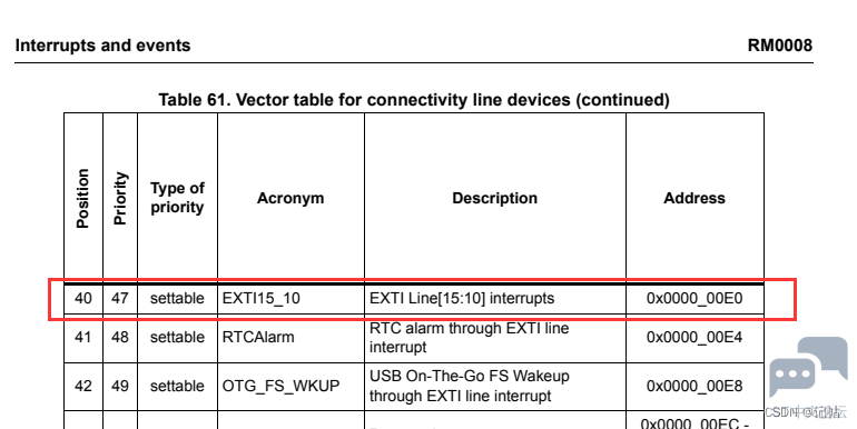

中断服务函数
7 r, o1 g( e, n0 B- _1 i% \配置完中断优先级之后,接着要做的就是编写中断服务函数。中断服务函数的名字是在 HAL 库中事先有定义的。( p% s3 X7 h: P" ^
1 j& m* D7 m1 f+ h& _
4687d2795e684e0dbe258d6ba6fd1354.png + J5 ~0 g7 O8 a( m$ A! }* C0 ]! `1 p
# [5 j$ f7 q3 x1 }/ G5 h8 p; Y; S, q0 j
b6370807e22a4dd9b4a9d0cdaa159dd2.png ' J/ B8 r: X  f* C# S4 l( g

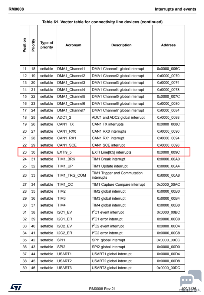

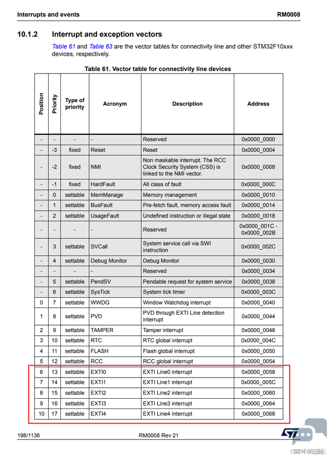

9 T* ]1 r4 ~9 Y6 O& t: y$ N中断线 10-15 共用中断函数。一般情况下,我们可以把中断控制逻辑直接编写在中断服务函数中,但是 HAL 库把中断处理过程进行了简单封装。
6 N* z  u+ z' i4 N% ?( f5 S% P& k: ~! `: R6 ]" H
38022fc9dcaa44458bc9e51e8a65651b.png + H9 e0 G! Y, j, a3 r7 B* @

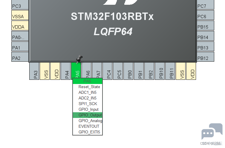

$ Z+ G8 f! [; o1 A) v* S  nGPIO配置
' c, T& m* y5 p, _, ]PA5为板上LED灯,配置PA5为输出口,当中断发生时候改变IO口极性。
/ e  l) ?, P6 q# o0 C

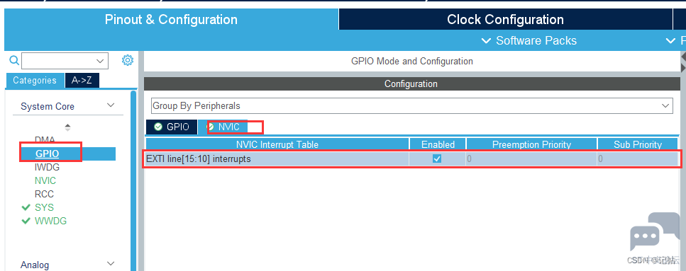

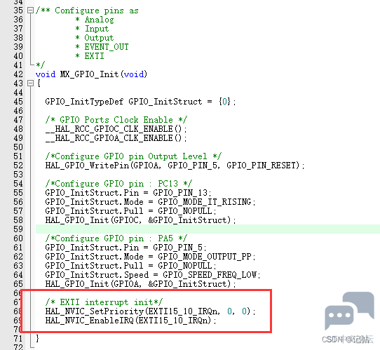

9 i$ k2 f$ c( N$ E% L6 q! p配置中断优先级(NVIC),并使能中断
1 {% y+ Z7 Z& I1 [# W同样的,在mian.c的MX_GPIO_Init中,设置好中断线和 GPIO 映射关系,然后又设置好了中断的触发模式等初始化参数。既然是外部中断,涉及到中断我们当然还要设置 NVIC 中断优先级。
$ H! {6 M3 l$ q# tHAL_NVIC_SetPriority的中间0表示抢占优先级为0,最右边的0表示子优先级为0。
# h! ~. Z9 L1 c, y- S6 r; F1.抢占优先级比子优先级的优先权更高,这意味抢占优先级更高的中断会先执行,而不管子优先级的优先权,数值越低优先级越高。5 N# P. d5 C9 O1 ^& o+ q1 D: j% R5 P
2.同理,如果抢占优先级相同,那么就会比较子优先级,子优先级更高的中断将会先被执行,数值越低优先级越高。% p: U, V9 q$ N
3.当两个中断源的抢占式优先级相同时,这两个中断将没有嵌套关系,当一个中断到来后,如果正在处理另一个中断,这个后到来的中断就要等到前一个中断处理完之后才能被处理。如果这两个中断同时到达,则中断控制器根据他们的响应优先级高低来决定先处理哪一个;如果他们的抢占式优先级和响应优先级都相等,则根据他们在中断表中的排位顺序决定先处理哪一个。+ j! h" P; k' u9 X5 f; k
; U7 S! F: F0 a: j5 x
8 Y) L: i) X. k0 |9 J& ` 42b6502a8b2d43a18d96e626e2e8d1a2.png

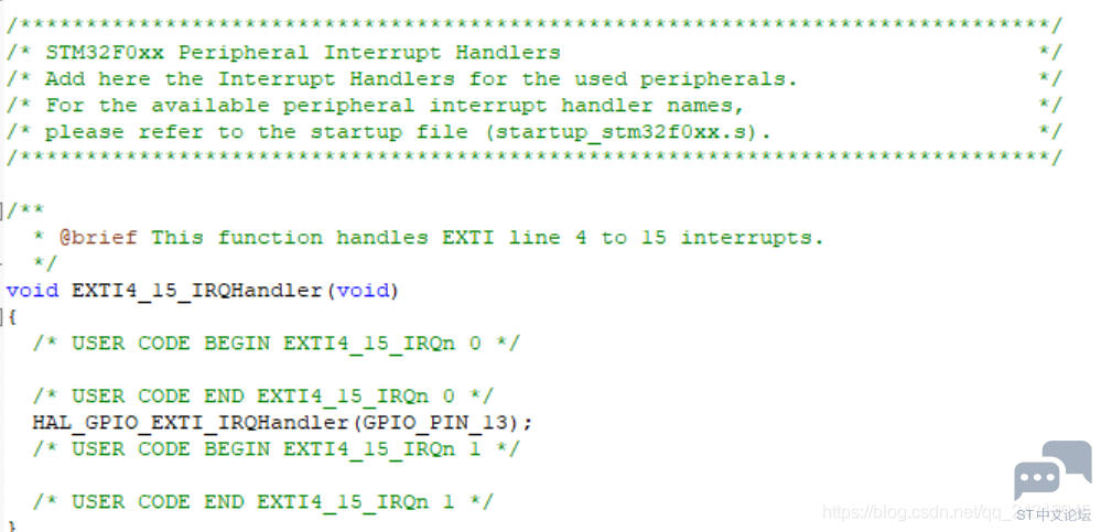

) x4 ^! N+ {( m( C- E; L" \1 LEXTI4_15_IRQHandler
& g8 U! h& c3 w在stm32f0xx_it.c中,程序开始执行EXTI4_15_IRQHandler函数,EXTI4_15_IRQHandler函数只是调用了另一个函数HAL_GPIO_EXTI_IRQHandler(GPIO_PIN_13);
/ G! D, y4 o$ _! `. ]$ ?2 d8 p" i# _9 r2 H+ N0 n) o

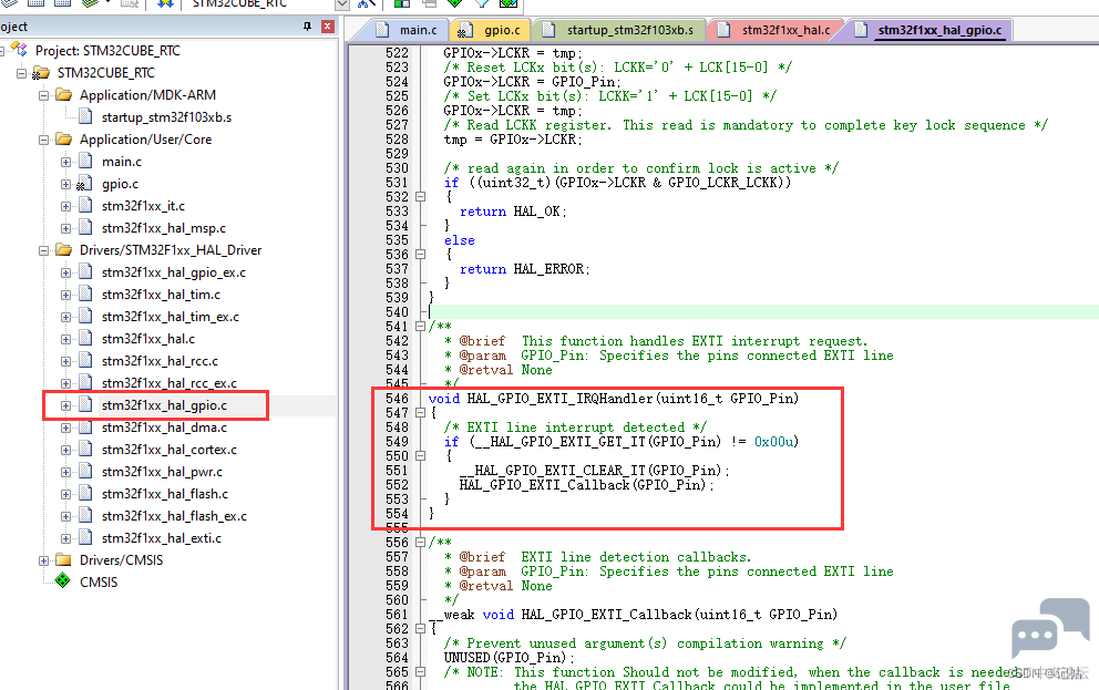

HAL_GPIO_EXTI_Callback5 u! E7 z0 ]) Z) T. @$ o) D7 M
在stm32f1xx_hal_gpio.c中,HAL_GPIO_EXTI_IRQHandler该函数实现的作用非常简单,就是清除中断标志位,然后调用回调函数HAL_GPIO_EXTI_Callback()实现控制逻辑。根据函数名Callback也能看出来这里才是真正执行具体功能的函数,该函数需要在mian.c文件中重写,通过判断中断是来自哪个IO口编写相应的中断服务控制逻辑。
, `$ D3 `: h% Z. `: G. T, m/ P2 l) a* ]
  x) i, ?$ {: z* h5 A* r! c. e, g! _% ^8 A0 @  |: Y

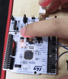

% l2 ^4 h- i, H  K演示效果% i. C) x- x& Y. I! {
LED灯随着按键按下改变极性。
