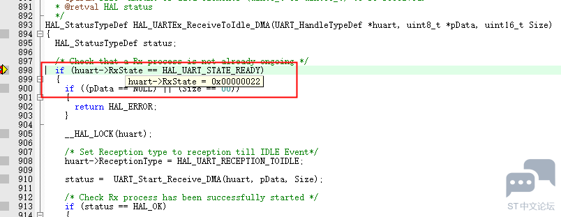

我的程序中使用  HAL_UARTEx_ReceiveToIdle_DMA(UART_HandleTypeDef *huart, uint8_t *pData, uint16_t Size);  轮询接收外部WIFI模组发来的数据,当WIFI发来的数据量较大时,有很大机率出现这个函数就再也接收不到模组发来的数据了,采用JLINK Debug发现,当这个函数接收不到数据时,发现huart->RxState = 0x00000022(HAL_UART_STATE_BUSY_RX),如图所示:

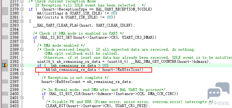

再Debug到串口中断程序中(void HAL_UART_IRQHandler(UART_HandleTypeDef *huart)),发现是没有满足下图中的判断条件(nb_remaining_rx_data < huart->RxXferSize)):
其中,huart->RxXferSize  好像是 HAL_UARTEx_ReceiveToIdle_DMA(UART_HandleTypeDef *huart, uint8_t *pData, uint16_t Size) 的Size参数,当这个Size越小,出现问题的概率越大。

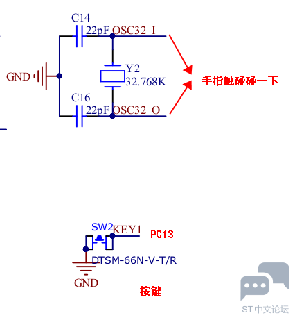

     (a) 单片机GPIO-PC13外接了一个按键,当一直按着这个按键,且WIFI模组有数据发来时,HAL_UARTEx_ReceiveToIdle_DMA(...)这个函数又能正常接收数据了,按键松开,多测试一会,还会出现问题,但是仍然可以采用这个办法解决,按键电路很简单,电路图如下:
为避免与按键程序有关,我屏蔽掉按键初始化及对应的执行函数,仍然可以解决问题;
    (b)用手触摸RTC晶振输入/输出位置,也会解决这个问题,同按键解决办法一样,也是一次性的,把RTC对应的代码屏蔽掉,办法依然有效。

你的应用里是不是还要其他中断? 你的手摸上RTC晶振,会导致RTC停止,所以RTC的中断就不会产生了。 可以停止其他中断或功能测试一下。

RTC相关代码屏蔽之后,仍然会出现问题,而且用手触摸RTC晶振脚仍然可以解决问题。按键也是一样的。
