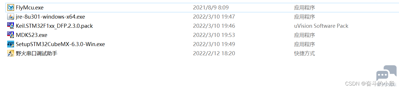

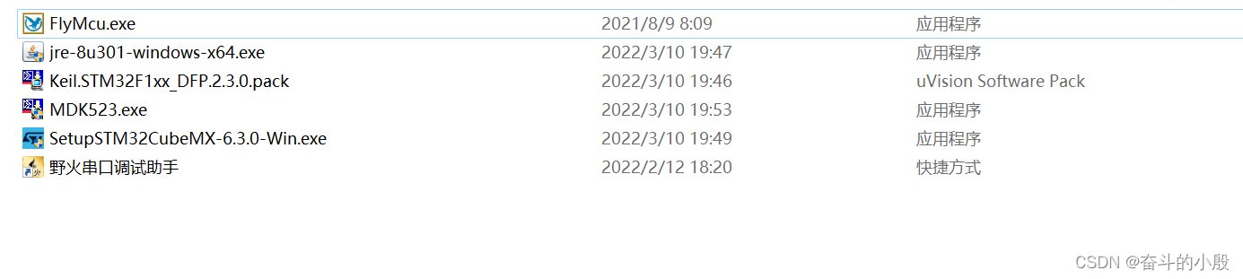

$ g% g/ U3 I& W0 p1 e. m& H# Q一、准备工作: Y: w7 f1 D* r  T4 k
在我们进行软件安装之前首先将我们需要用到的各类软件下好,安装包链接放下面了需要的自行下载哈。6 l* _' a  G& U' k+ B1 z) y9 a
! y0 y1 t4 p! r; ^  n" v: K$ e 59670c5f53574694a7249caa64bdc03c.png 3 F" ?) H1 T7 c/ S5 S# Z

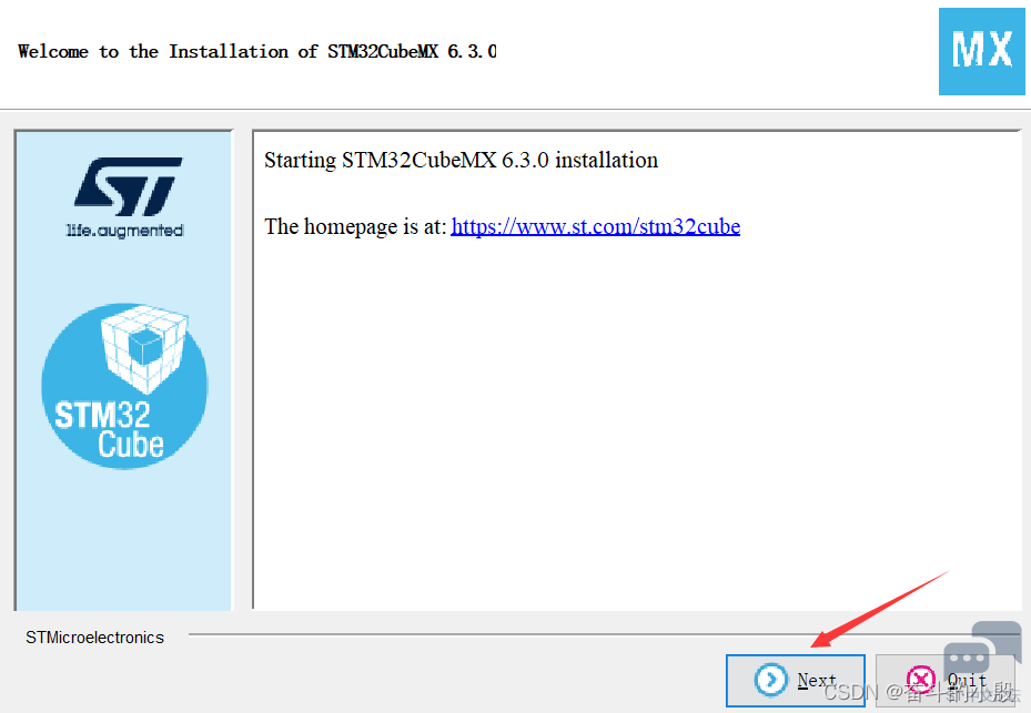

( M6 P& |) M/ ]8 @; S) C9 i2.1 初始界面
& P5 d. R, a3 s/ ]
4 [) f. u, o3 Z' c' P3 |  R& }

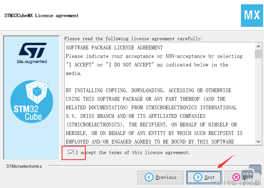

8 b8 @# K6 @) O' M# W6 H; L# [2.2 接受该条款
5 Q4 i5 m+ f4 r: o% R+ b

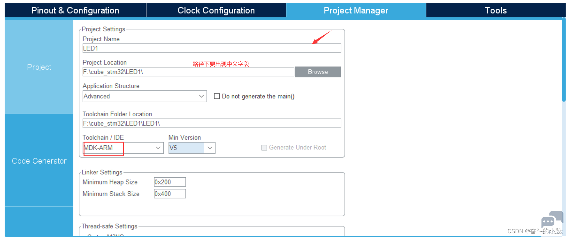

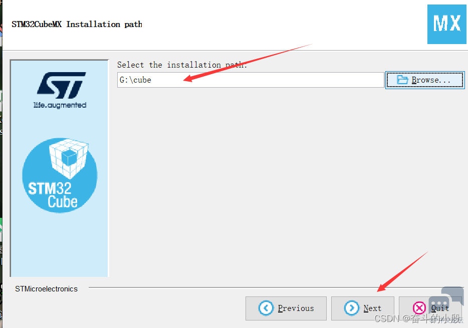

2.4 路径选择 尽量不要放在c盘 路径不要有中文字段; v# b& K3 i+ d6 h8 D

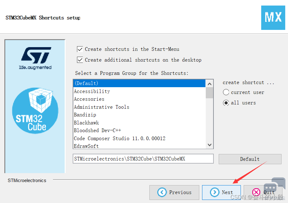

, P4 f1 c: e" Z/ i! S3 @8 }; ]& s! P- a& f% y4 m$ I! \6 v
2.5 默认勾上就好了 会在桌面创建该图标

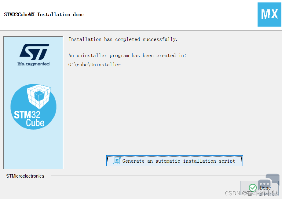

2.6 安装成功 点击done  Y. b$ m0 p" `. ^7 A
( E0 g1 b" c! g
c06c50f320de4769b3479f581626bfd1.png & h% e- Y2 `% t/ @

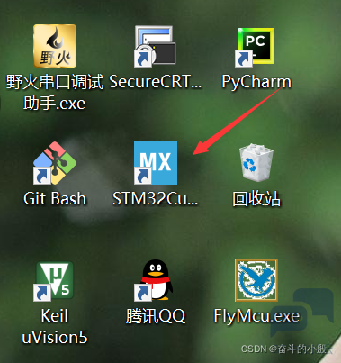

$ o9 S+ Z: t  _: E- ?2 d$ }2.7 点击图标进入应用程序
& S7 v* C6 E0 E0 J/ M

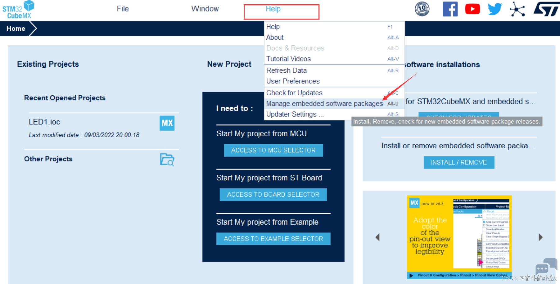

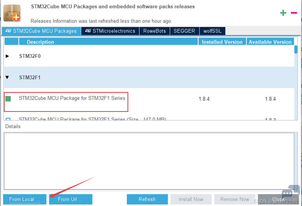

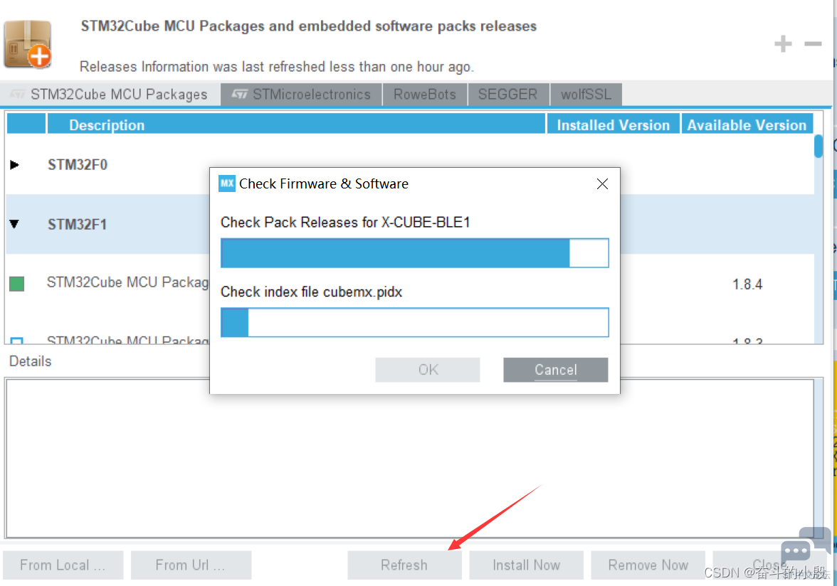

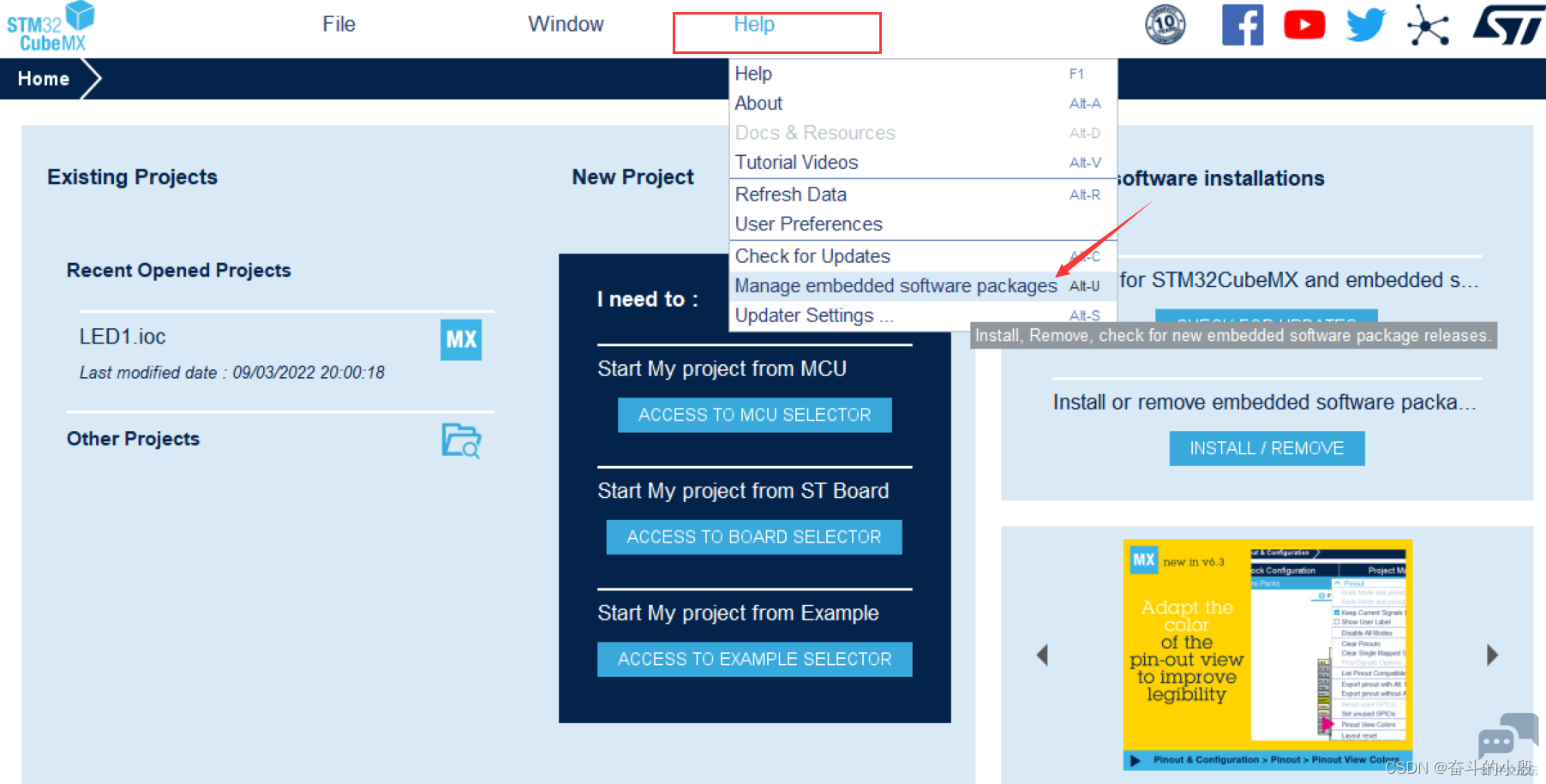

6 D  f3 q8 K8 o1 K0 N# U$ I. X2.8 导入相关的程序包8 r1 a" m. x: D- ~! R; a
4 |& _, k5 I( c: O9 M7 \* i- N4 |  S7 n# \
2.9 导入包有多种形式因为我是提前将该包下好了,就选择的本地导入 如果显示下面绿色就说明已经成功了- [+ E" O9 D$ J( ^
& O, P9 x) `) e  [8 [
4542045e049a4d95a47b3be329a79398.png 6 ^7 o7 N& g, Y: _" \
5 H! q& ~$ F# L0 [, q2.10  导入成功后我们刷新一下 会进行更新  然后点击关闭就行了
- u1 @/ k/ V8 @- G6 {5 @% B; L
6 b  H, O  w, N c4019dade22b4f94a6f1044bf01df544.png * ?/ _% k! \' ^% L* M( d) u' w' Q

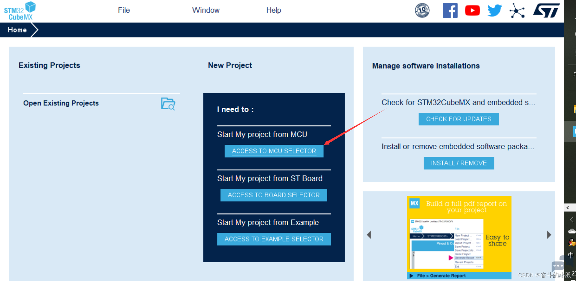

3.1 创建一个新的过程: X5 H% Y4 J7 {. ^4 m+ N# y& r+ L
2 F: S- ~  k, P  A* U2 y8 |. d
1 ]' r, H* Q# Z2 B! B0 U1 C9 ^3 y5 |# a2 t5 j

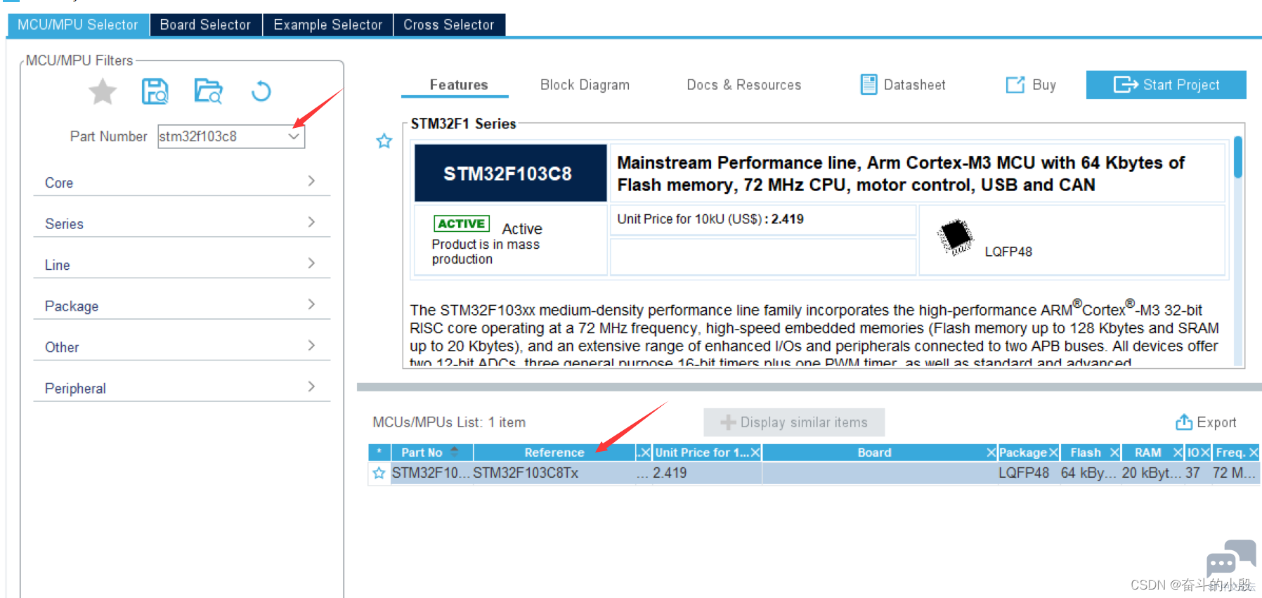

3.2 选择芯片型号
2 ^3 N9 f; c# f4 V' `& d
" H. @! ~9 W& S5 o% e1 G/ g5 Y, \ fe2529d925064c5fbc16ca902031e92e.png $ P: C0 p/ T9 s! Q0 P. e& V

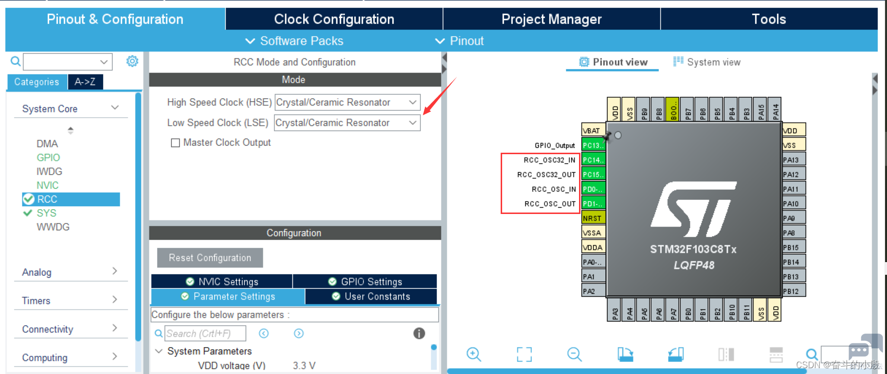

8 X3 [- O2 E) Q' a: q- h# ^3 E6 s3.3 引脚及时钟配置
8 j0 @* b6 b7 l0 b3 W3 s
  o' H0 Y  U4 n0 U9 `

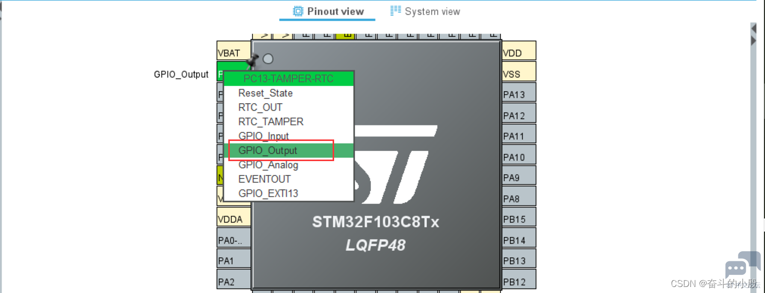

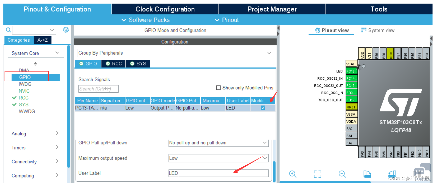

# T/ S( T3 @9 u3 Y6 z* `对GPIO进行相应配置 和给我们引脚命名+ w# T! D) x7 y& V( j. S4 b3 ]
4 x$ |; M$ l' w
6e257180170c4b8eb2d56bc940a990e7.png , i" y4 M3 m! a$ s& P  b$ b. J: v) L
. A0 Y$ k+ h8 V: ^  X

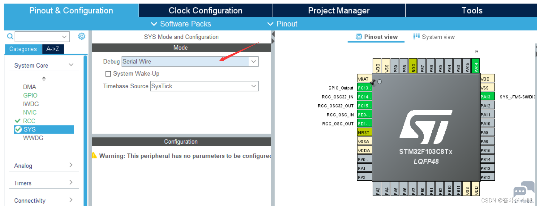

stm32f103c8t6最小系统上面LED引脚为PC13 配置成输出模式5 ]& f: ?- v1 i) F5 A* ~; f5 |

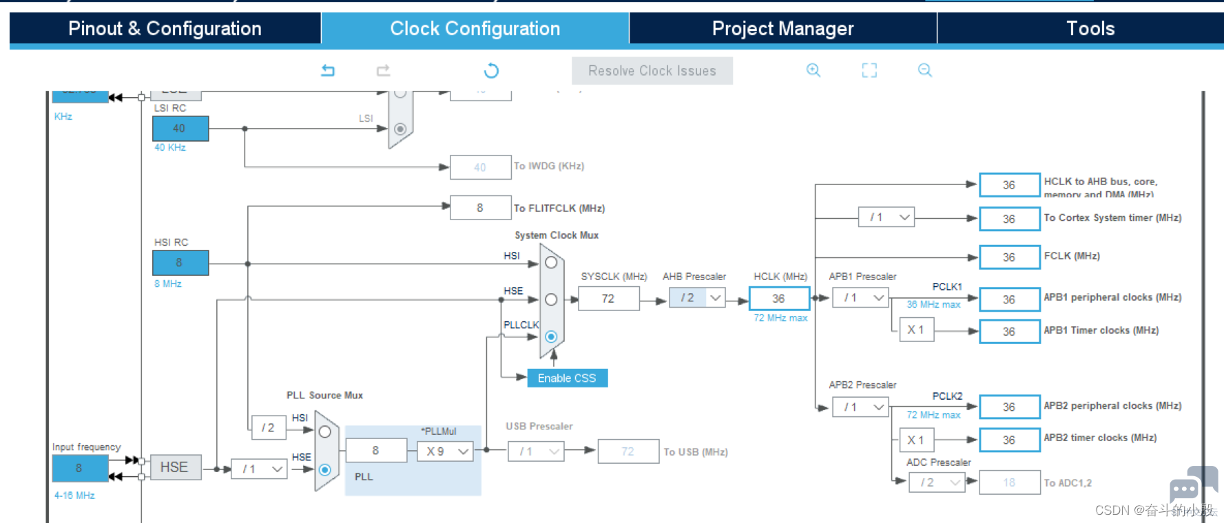

接着配置时钟 RCC和SYS  W( L$ I2 l; b4 G9 m5 V
, C5 I3 x/ r& x4 _$ @* \
时钟我们设置为外部时钟 设置成功后芯片引脚会出现四个绿色显示# ], B# @, g8 B% w( w2 o5 M  A# l4 Q
3 v' e- a/ S1 m
06281e0a8b934e9084287833862eb614.png ; c; ~8 h! P. O9 b$ G
; S; E6 L, Z  f0 XSYS中Debug输出为Serial Wire 这里记得一定要设置要不然我们下载程序的时候会出现问题
. v2 }/ ]2 W7 u4 r4 W. o: s( X; _# F: R9 v5 b8 O
9 ?) |8 _% h. R$ q/ T; L4 w5 n0 e# x; U) ~  Y
3.4 时钟配置
8 b9 b7 F" H3 t- U
* R8 A3 V1 ~2 a: @. F时钟具体配置多少Mhz根据自己来就行 但是我们配置时候要注意不能超过最大频率,时钟总线的详细时钟频率自己看一下相关资料就好啦! A. i( P7 y: r$ i+ Q$ q
- m0 x- g2 H/ e+ a1 p

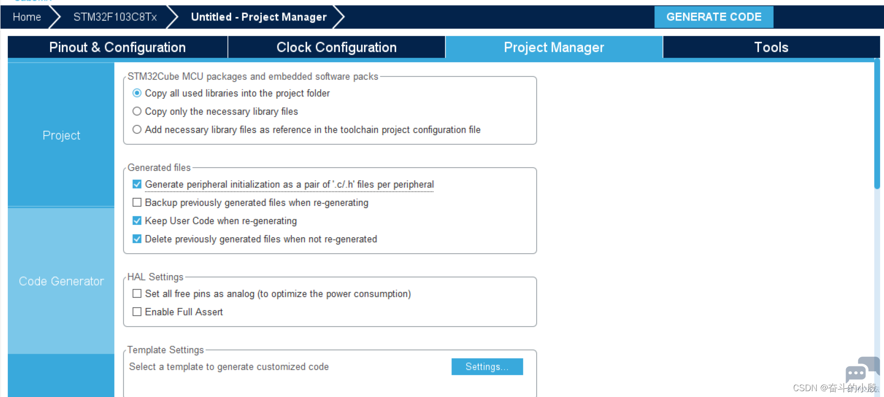

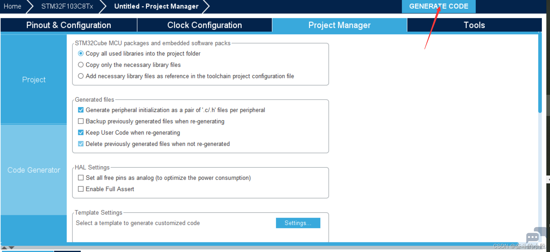

: _+ F6 b3 ]$ X; h: `3.5 工程生成2 \5 V# n( a1 u# n
, Y7 N$ V0 `# R# o& I 466e512a7ecc4857aed221482eed38ee.png * g6 ^6 F8 @! i) ~
! R( j6 m$ E8 m) l* {% f文件分类设置 配置每个文件都拥有自己的.c .h文件
5 B8 t& q3 f) {3 v' s6 i4 K3 P' V4 f8 r! d' U9 N
1d5f636dc68748908203a71a86916f59.png , z6 C0 a' s3 I8 n# x$ ~7 y
  r) r0 N1 z, G* {0 N4 I( m
配置完上面的步骤就可以生成一个简单工程了. g4 m% m) a( R1 ^- W. M

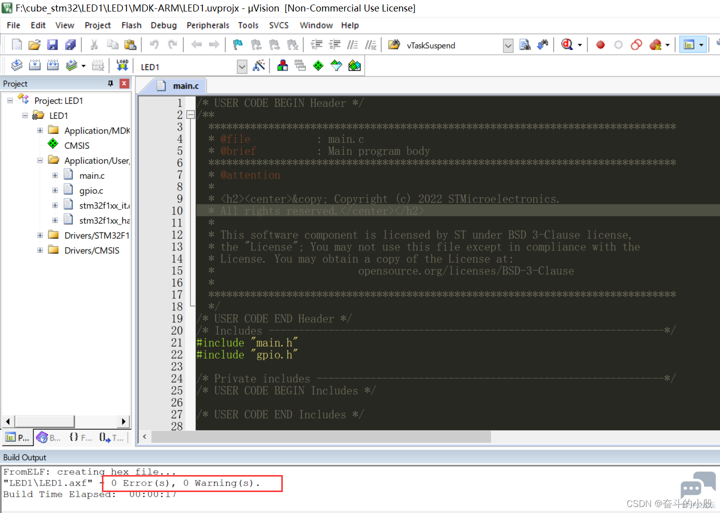

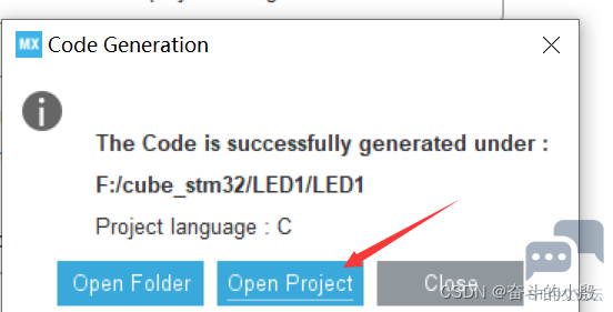

: G3 W$ I( s6 ?成功后我们打开该工程
7 X7 r# s# M7 y4 V7 D8 }" O% E; r; @  W3 u6 D, X
b02b21040a2b4d0ca384192bfa9f1e35.png 1 g7 n( w$ }/ B' }3 M: R
, n1 R9 u2 o4 a5 k% ]! I# b最后将打开的工程进行编译 如果没有出现错误和警告就说明我们配置的过程没有错误,就可以在相应的代码部分编写我们的功能代码了
. L. w* t5 r/ c/ f' c
" `0 G3 z9 y+ V" p$ r; a$ u dcbbb1135ee641598f127e2f46a1c423.png 3 o5 Y( ^* n: t& q$ m* x

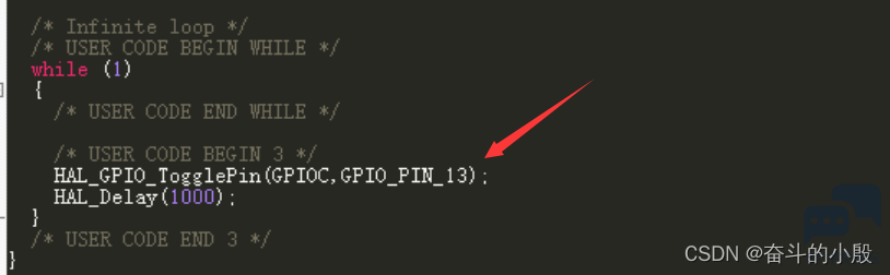

1 e* ~6 \# D: m* @+ MLED状态翻转功能编写
+ Y- p1 q/ ~! `' v, WHAL_GPIO_TogglePin 状态翻转函数调用在加一个延时这样就显示了led闪烁功能
. r0 t: R( ], u2 A; x
