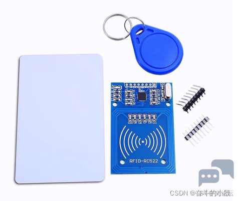

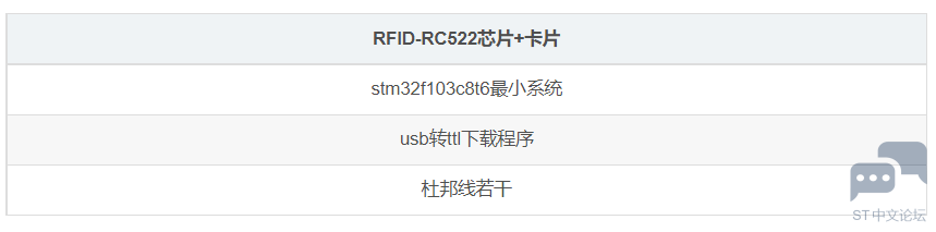

7 y+ d  g6 J7 z一、硬件准备  G3 W6 c. h6 k3 x6 c( C
R_JP8XD1S77`@F1K__@3W)4.png - s4 K- s9 R: N" X( ~
- |6 B  j0 |, j% o9 \! E5 t
图 1
$ Q) ?9 C& `0 c! t9 A( P) H4 Z% J* R! B1 p+ y9 l; O6 g& y) }
; s0 n' I! j$ w% \7 A( |& I% ~
. J# D; l. u" c0 ?$ D图 25 ?3 V: l, M- y9 E
8 z# C6 U: p/ r4 t$ x# p9 a6 } 438dda72632c43b995b920518d641446.png
3 B) O7 t$ ]* o) B2 i: K, w/ k

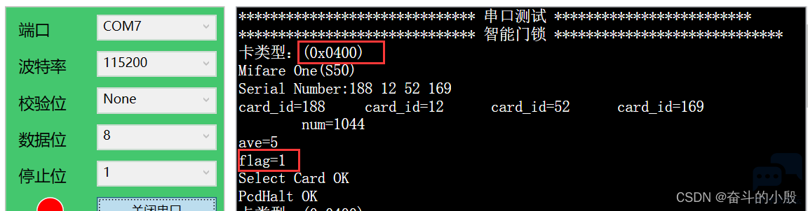

编写完后我们首先通过串口来检测是否正确,将我们的信息通过串口打印出来7 v+ d# ]/ ]9 s

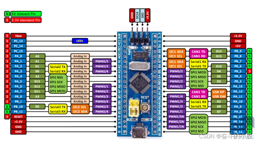

  15. 硬件连接1 z2 y9 j* X6 s1 s% N: x
  16. STM32F103C8T6       RC522模块; j6 J8 ~2 d: R0 F/ n
  17. PA4(SPI1_NSS)              SDA" J. R" w- j( I8 s4 |  g: b6 d7 y
  18. PA5(SPI1_SCK)                                SCK
    ' z; X" c9 C6 b
  19. PA6(SPI1_MISO)                        MISO0 c3 g$ J' e2 P( |& D7 L3 Z
  20. PA7(SPI1_MOSI)                        MOSI' n& C0 n) h' G- k+ R$ _1 P
  21. PA11(RST)                                                RST
    2 N0 R# t( e+ r) E6 ~6 i1 L$ y2 x
  22. PB1(IRQ)                                                IRQ  未定义
    " `! L5 q0 ?  H7 K! y! N, W

  U2 V$ C( r( M5 P5 T) ~, i串口结果
7 q+ Y+ l  f% \) o' l7 h8 n% U2 P" F3 g7 Y' }3 d. E% l5 O. V
从下面结果可以看出我们卡的类型是0x0400也就是Mifare One(S50),刷卡后flag为1 说明我们这张卡是作为关灯的。另一张就是进行开灯的,这样我们就将RFID-RC522模块简单的使用了起来。
