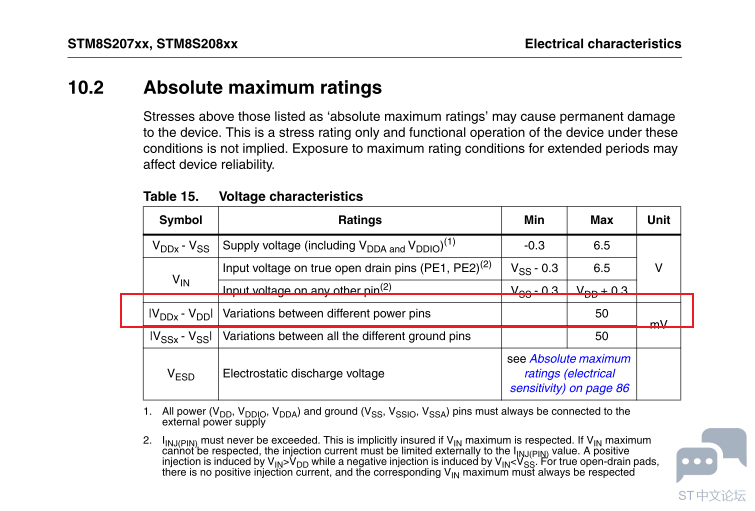

您好!我在使用STM8S207时,考虑到有些外设芯片的工作电压范围是4.5V-5.5V.我就想MCU的工作电源我选择3.3V(VDD-VSS),IO口我选择5.0V(VDDIO_1-VSSIO_1)电源,模拟量的工作电源我选择另外一路隔离电源5V(VDDA-VSSA),另外一路IO口的工作电源我选择5.0V(VDDIO_2-VSSIO_2).这样可以吗?

这样不行,各个电源之间的电压差是有限制的,要按照规格书选择成一致,这是硬杠杠 stm8 vdd vdda.png 。
